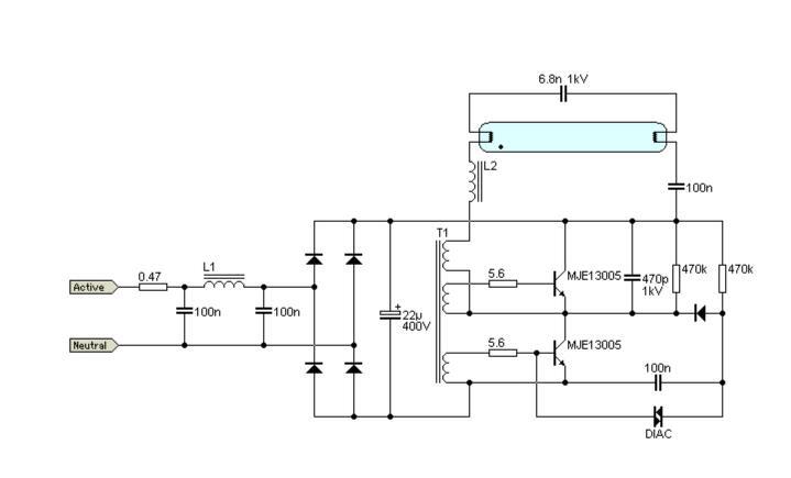

Inverter 48V 1A egyszerűen
Egy egyszerű és minél kevesebb elemből elkészíthető áramkörre lenne szükségem.
A bemenő feszültség 48v Körüli érték, napelemről.
Egy olyan egyszerű áramkör kellene, ami ezt a feszültséget max 2A-rel egy trafó bemenetére küldi, hogy a szekunder oldalon 48V- 100V körüli váltó áram (négyszög is jó) jelenjen meg.
Segítségeteket előre is köszönöm.

mert kb ilyet lehetne; nagyobb feszültségű trafó+ tranzisztorral
(#) Bzimó válasza Atis57 hozzászólására (») Nov 21, 2025 /
Köszi a segítséget.
Ez nekem nem jó mert a feszültsége magas.
Szeretném a meglévő trafómat használni hozzá, aminek csak két kivezetése van, nem középmegcsapolásos.
(#) otvenkilenc válasza Bzimó hozzászólására (») Sze, 15:42 / 1
Ezt tudom ajánlani. Az a fénycsövet elhagyod. Adj vagy váltó 36 v vagy 48V egyenfeszültséget. A DB3 diac begyújt 30 V környékén az indítja el. a rezgést Az L2 és a 100nF- kondenzátor közé kösd a transzformátort Ferritmagost célszerű. A 100 nF-s kondenzátorokat cserélheted 470 nF vagy 1 µF- ra. A teljesítmény igénytől függően. Persze a tranzisztorokat is nagyobb áramúakra cserélni. Ha transzformátor nem bírja a frekvenciát -a vasmagos általában elmegy 20-30 KHz-ig - akkor a diac-t kiveszed és meghajthatod egy 555-l . Az L2-vel sorba kötött ferritgyűrűn lévő tekercset lekötöd a közös pontról és az L2-ről. Az lesz a meghajtótekercse az 555-nek kondenzátoron keresztül.. Az L2 lekötött vezetéket meg a kollektor és az emiteter közös pontra kötni. Ebben az esetben.
