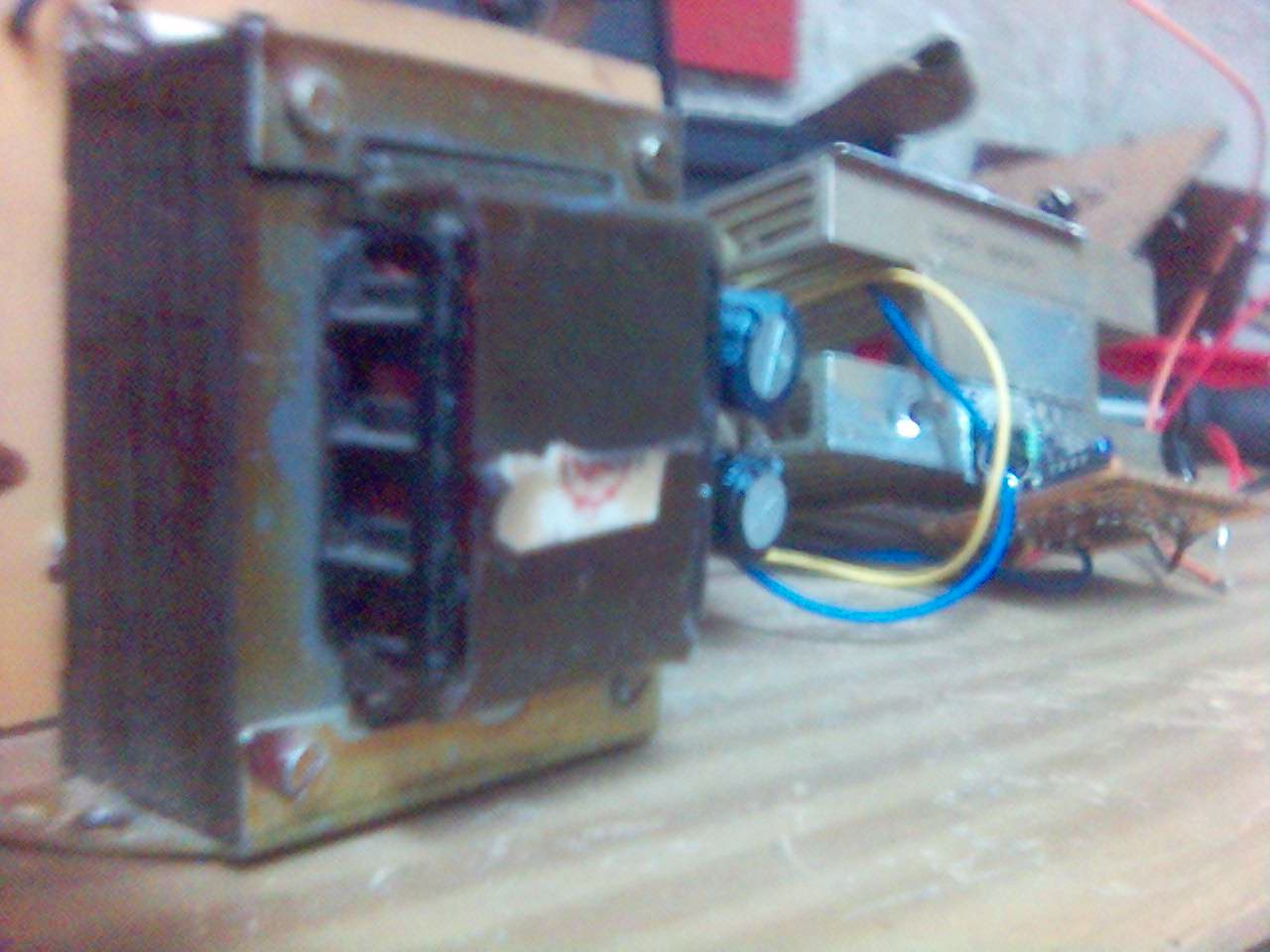

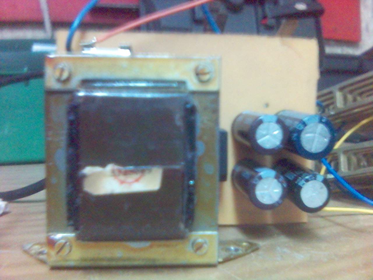

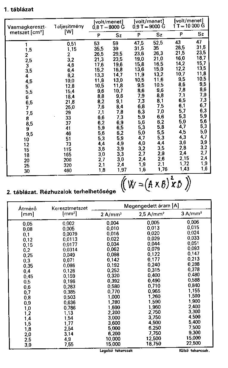

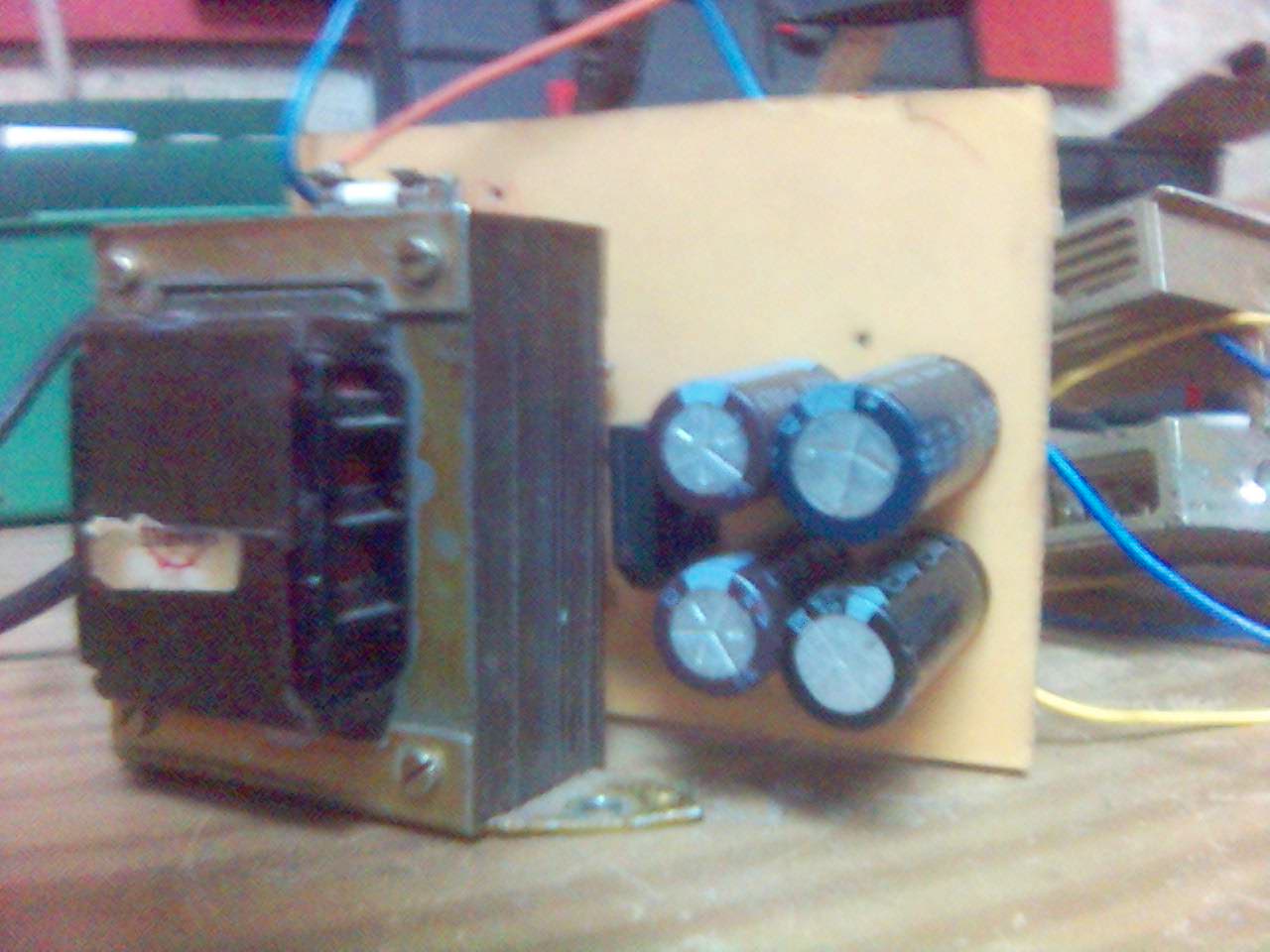

üdv!
Mit kell lemérni a trafón, hogy a táblázat szerint megtudjam a teljesítményét? Mert már próbáltam mindenhogy, de irreális dolgok jöttek ki egy kis TV trafójáról. A VF3 megy róla szépen, csak azt kéne tudnom, hogy elbírja-e a másik csatornát.
(#) szabi83 válasza punkkazy hozzászólására (») Júl 15, 2008 /
így:
P=0,95*magQ*ablakQ
Ez a trafó teljesítménye, de ebből lejönn még 20% szekunder oldalon, réz és vas veszteség...
magQ - vaskeresztmetszete cm2 ben
ablakQ - ablakkeresztmetszete cm2 ben
(#) punkkazy válasza szabi83 hozzászólására (») Júl 15, 2008 /
Na ez a kérdés, hogy ezek mik. Egy képen vagy valahogy el kéne nekem magyarézni, hogy mi az a ablakkerezstmetszet. És hogy melyik oladlakat kell összeszorozni a magkeresztmetszetnél.
Rakj fel képet a trafódról minden oldalról..
berajzolom, ha lehet
Majd du.kiszedem a dobozából. És kössz a segítséget. Most sajna nem érek rá, de du. mindenképpen meglesz!
Nah, itt van 3 kép. Remélem jó, mert nincs fényképezőgépem csak a teló.

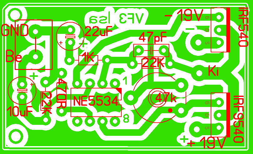

(#) bandikala hozzászólása Júl 15, 2008 /
Én is építettem egyet,csak...gerjed...este megpróbálom orvosolni.Ötleteket szeretnék kérni és kapni, hogy hogy javítsam ki a hibát. :gumicsirke:
(#) punkkazy válasza bandikala hozzászólására (») Júl 15, 2008 /
Tünetetk?
Nézd át a forrasztásokat. Nekem sokszor szakadtak már meg a vezetősávok. Ónozd be őket. Aztán a kábelezést nézd át. Lehet, hogy a nyáktervvel van baj. Nálam az is előfordul néha.
Akkor ez alapján meg tudod saccolni. Elég a közelítő érték is.
(#) bandikala válasza punkkazy hozzászólására (») Júl 28, 2008 /
Megvolt...Ellenállásokat elkezdtem kiskondival áthidalni,atápágakba tantálkondit(sok volt neki a fesz és PUKK!)Egyébként tantálkondival nem is volt rossz,csak...szétdurrant :help: :gumicsirke:
(#) punkkazy válasza bandikala hozzászólására (») Júl 28, 2008 /
A nyákrajzodat átnézted? Ott is lehet gebasz, ha magad tervezted. Nekem is becsúsznak hibák... Egy képet lehetne a forrasztási oldalról és a beültetésiről? Ha lehet, akkor fényképezővel, mert sokszor nem látszik a képen.
(#) bandikala válasza punkkazy hozzászólására (») Júl 29, 2008 /
A rajzot csak átbuheráltam(sorkapcsokat terveztem bele a vezetékek helyett)egyébként nem én terveztem.
(#) bandikala válasza bandikala hozzászólására (») Júl 29, 2008 /
A kép az eredeti beült.rajz,nem az átpingált
