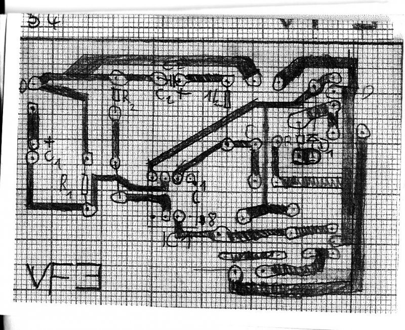

(#) punkkazy válasza bandikala hozzászólására (») Júl 30, 2008 /
Akkor lehetne az átpingáltat? Meg a végfokról is, mert így nehéz!
(#) bandikala hozzászólása Júl 30, 2008 /
ez a végfok beült rajz És itt a átpingált

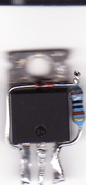

(#) pixels válasza bandikala hozzászólására (») Júl 30, 2008 /
A diódákat rá kell tenni a fet hűtőbordájára, szóval a két dióda nincs jó helyen. A diódák két-két lábát a fet lábaival egy vonalba rakd, a fet két széléhez, úgy majd gond nélkül hozzá tudod ragasztani a fet bordájához a diódát
Valahogy így
(#) bandikala válasza pixels hozzászólására (») Aug 2, 2008 /
A dejódát á kell fogatn a Fet-re?Megcsinálom,és majd megmutizom.
(#) pixels válasza bandikala hozzászólására (») Aug 2, 2008 /
Igen rá kell fogatni, vagy még jobb ha ragasztod. Az a lényeg, hogy a hőkapcsolat minnél jobb legyen. (Ha ragsztod, akkor olyan ragasztót használj, ami bírja a 100°C-t)
(#) bandikala hozzászólása Aug 2, 2008 /
Szóval azért kell ráragasztani hogy a FET fűtse a diódát?Tud valaki ehhez az erősítőhöz egy mono hangszínszabályzót,hangerőszabályzással?12 v-os kéne...3 sávos. Kezd sok lenni a kérdés...

(#) MaSTeRFoXX válasza bandikala hozzászólására (») Aug 3, 2008 /
„Szóval azért kell ráragasztani hogy a FET fűtse a diódát?”
Végülis igen, de elolvastad a VF3 leírását egyáltalán? Király úr szépen leírja a pontos működést, elkészítést, élesztést, és hogy mi miért van benne.
Azért kell a diódát a fettel hőkapcsolatba hozni hogy stabilizálja a munkapontját az erősítőnek, (szélsőséges esetben hogy ne szálljon el).

Elolvastam.Megcsináltam.Gerjed.Kicsit bu*i a scanner,azért homályos.
