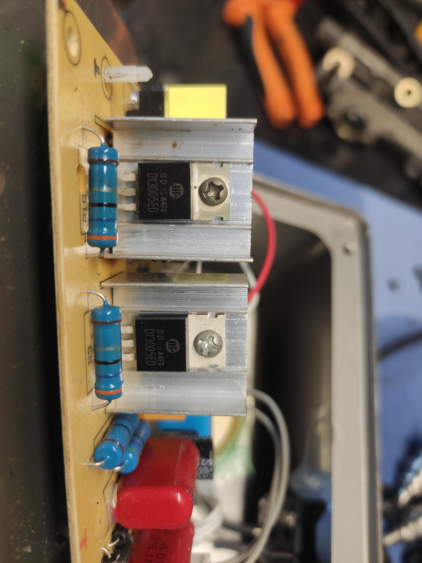

(#) petemazi hozzászólása Ápr 23, 2023 /
A csatolt tranyora van valami itthon konnyen beszerezheto alternativa TO220-ban? Egy eredeti kinai ultrahangos tisztitoban pukkant el.
(#) szikorapéter válasza petemazi hozzászólására (») Ápr 23, 2023 /
Nem olyan mint az MJE13005 csak a dióda nélkül? Legalábbis ahogy gyorsan ránéztem a paraméterek azonosak.
(#) petemazi válasza szikorapéter hozzászólására (») Ápr 23, 2023 /
Jol nez ki, az integralt diodanak lehet szerepe egy piezo meghajtasanal?
Igen, így azt (mondjuk én) UF4007-el a lábak között pótolnám, szerintem kb 40-50Khz-re bőven elég az is védelemnek.
Koszonom szepen!
