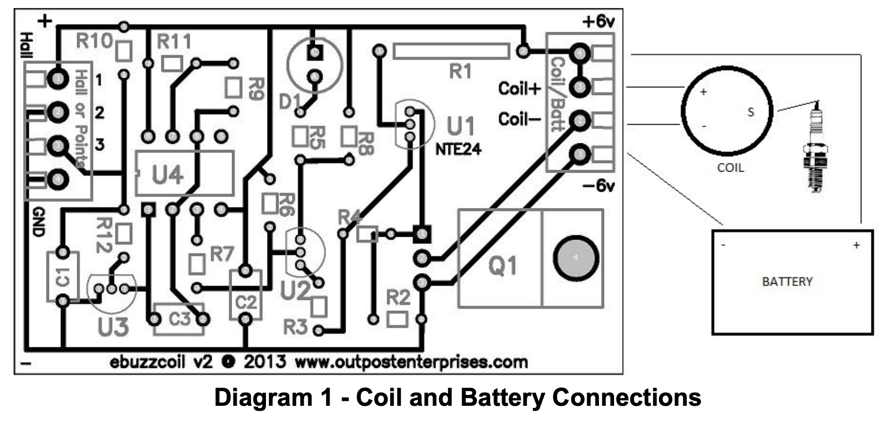

(#) Krisztoszteron válasza erbe hozzászólására (») Jan 19, 2024 /
Valaki tudna segíteni a csatolt kapcsolásban az NTE24 helyettesítésében?
Előre is köszönöm!
(#) proli007 válasza Krisztoszteron hozzászólására (») Jan 19, 2024 / 1
Hello! BD135, BD137, BD139 Persze a tokozás más, de látom, elfér.
(#) Krisztoszteron válasza proli007 hozzászólására (») Jan 19, 2024 /
Köszönöm szépen!
(#) erbe válasza Krisztoszteron hozzászólására (») Jan 19, 2024 /
Mi működik ebben 230 V-ról (300V DC)? MJE13007G?
Semmi, 6-12V-ig táplálható az áramkör "hivatalosan".

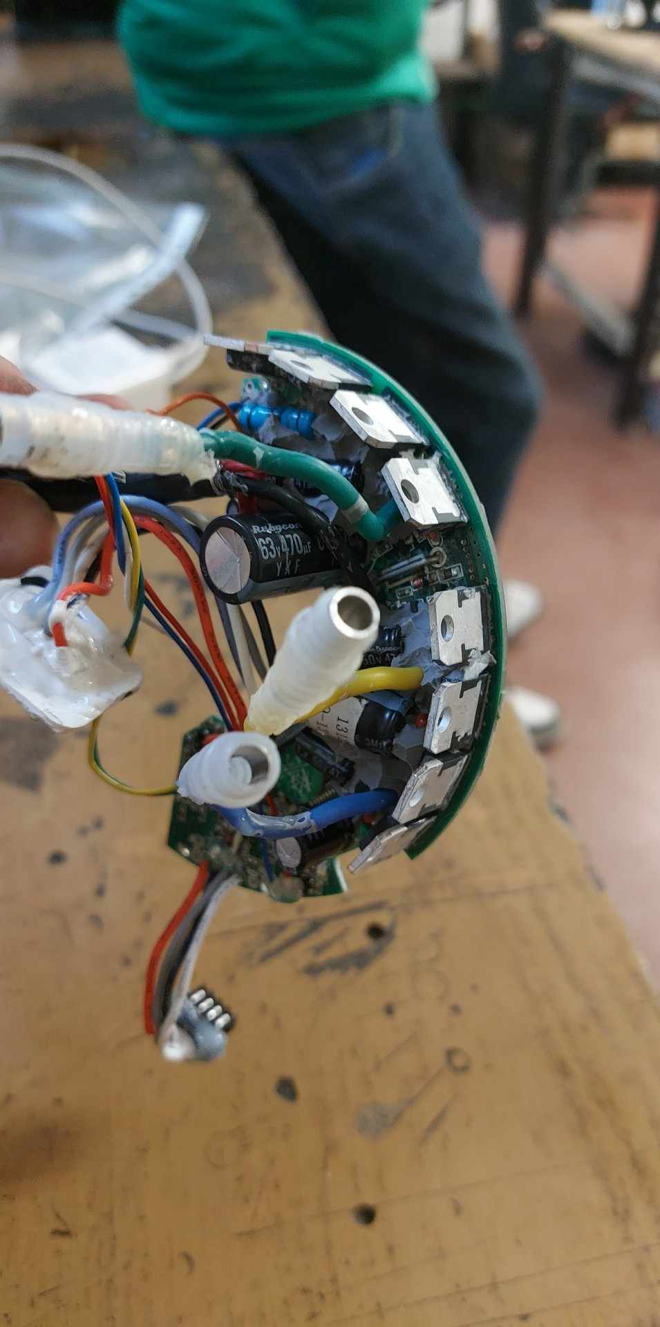

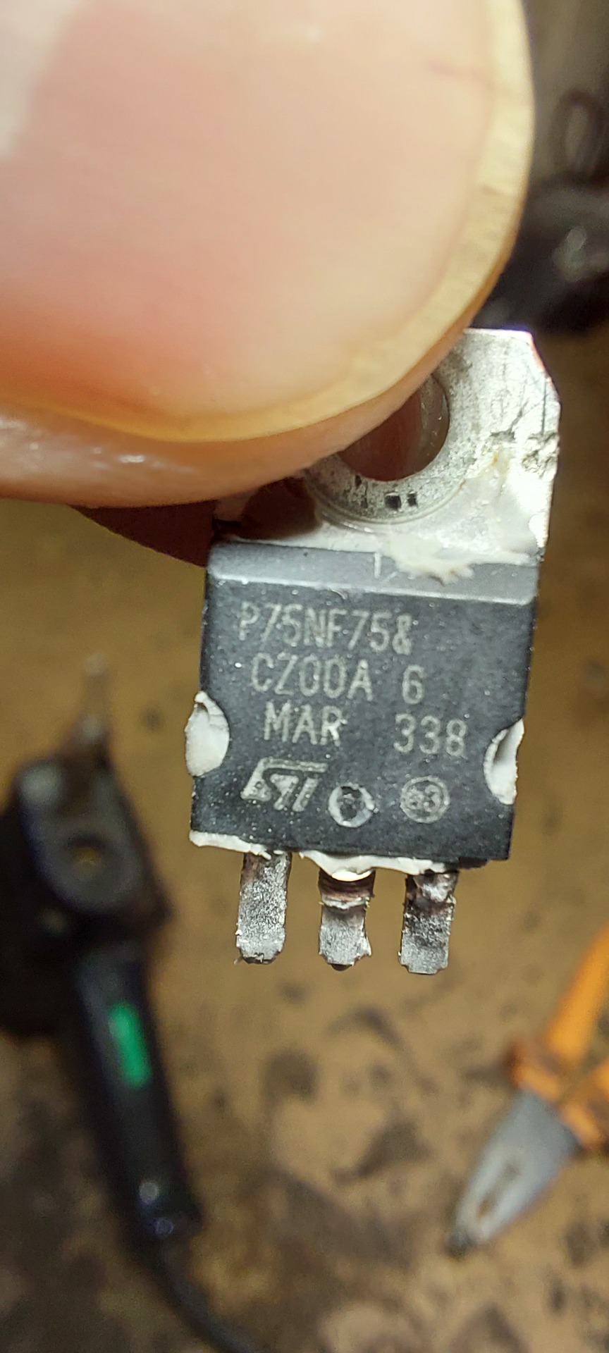

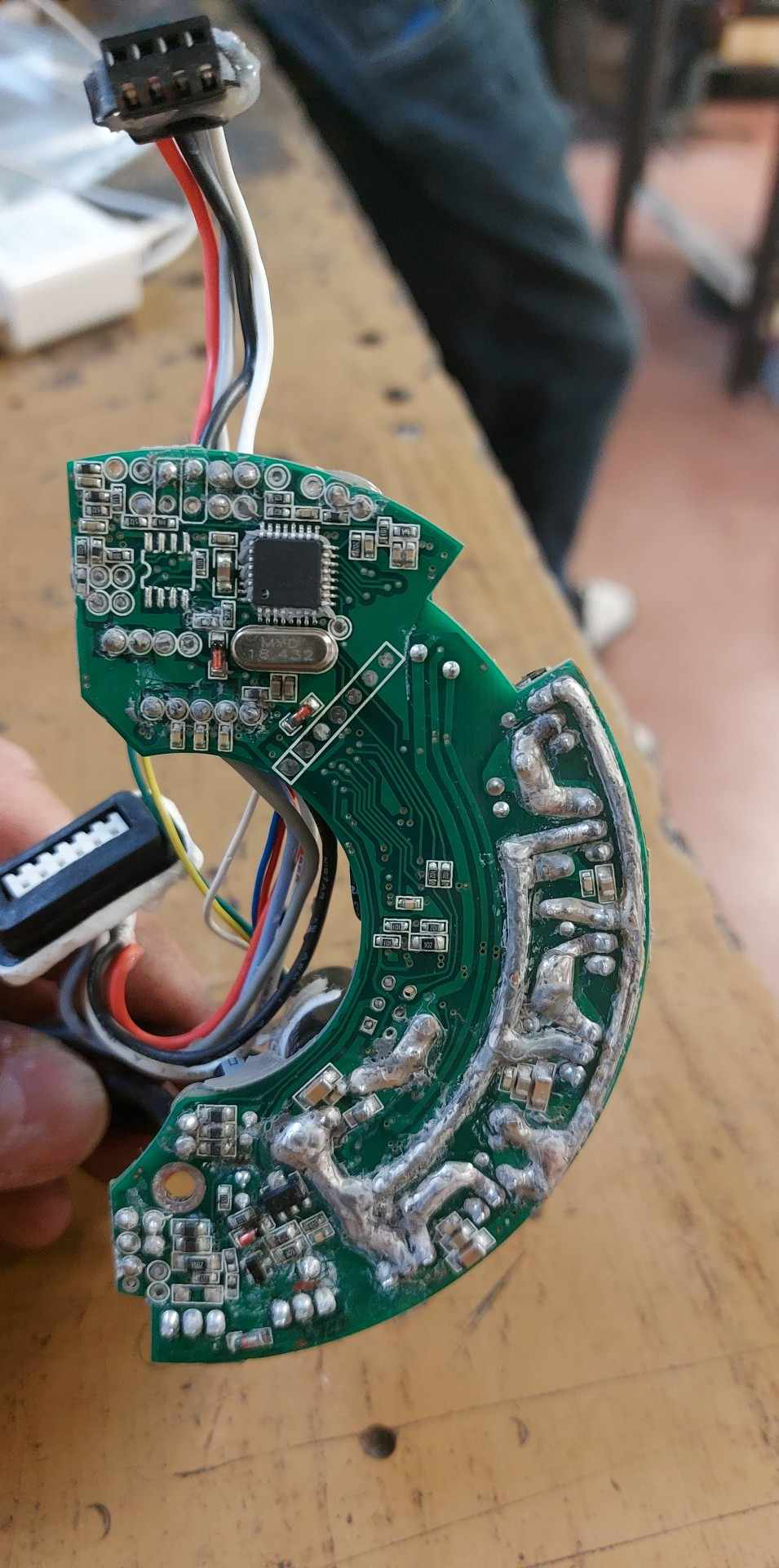

(#) lacimbi hozzászólása Feb 23, 2024 /
Sziasztok. Segítsetek nekem légyszives abban, hogy van nekem egy e-novation motoros pedelek elektromos kerékpárom és elszállt a vezérlőelektrónikájában egy Mosfet a 6ból.
Tipusa a képen de le is írom P75NS75&.
Tudnátok abban segíteni, hogy mivel lehetne helyettesíteni?
Köszönöm
(#) Hp41C válasza lacimbi hozzászólására (») Feb 23, 2024 /
STP74NF75 az FDH.hu -n kapható.
A hozzászólás módosítva: Feb 23, 2024
(#) uniman válasza lacimbi hozzászólására (») Feb 23, 2024 /
Én az összeset cserélném...egyformára. Úgy csak 460+áfa a darabár: Itt
