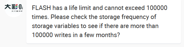

(#) Bakman válasza kameleon2 hozzászólására (») Jún 13, 2023 /
Mennyi adat tárolásáról van szó? Lehet egyszerűbb lenne azokat máshol menteni más formában. Az is benne van a pakliban, hogy a 100 000 ciklus nem annyi, hanem jóval kevesebb.
(#) benjami válasza kameleon2 hozzászólására (») Jún 13, 2023 /
Melyik típus tud 100 ezer írást? Az stm32-re pl. csak 10 ezret garantálnak. Amúgy célszerű valahogy optimalizálni, hogy ne legyen annyira sokat írva. Milyen sűrűn változnak az adatok? Meg van oldva, hogy csak akkor írja a program memóriát, ha az adatok megváltoztak?
(#) kameleon2 válasza sdrlab hozzászólására (») Jún 13, 2023 /
Gépészeti rendszer és az egyik hőszivattyú naponta vagy 30-40-szer leállt és hibaüzenetet dob, amit naplóznunk kell a BMS felé.
SD kártyára az adatokat pl. OpenLog modul segítségével, csak egy UART kell hozzá. Annó teszteltem, bőven jobb volt a vártnál: Bővebben: Link. Ha nagyon tutira akarsz menni, két modult is használhatsz egyszerre, filléres tétel.
(#) sdrlab válasza kameleon2 hozzászólására (») Jún 13, 2023 /
Ez kevesebb, mint 4k ciklust jelentene csak! Ráadásul, ha jól értem, mivel megmarad minden log, még csak ugyanazok a terültetek sincsenek írva minden esetben, így még ennek is csak a töredéke kellene legyen a ciklusszám...

(#) kameleon2 válasza sdrlab hozzászólására (») Jún 14, 2023 /
Vagy ennyit tud a kínai mikrovezérlő.
(#) kameleon2 válasza Bakman hozzászólására (») Jún 14, 2023 /
Van SD kártya, így ez is opció és ráadásul maximum cserélem, ha tönkremegy, olcsóbb, mint a teljes HMI.

(#) kameleon2 válasza Bakman hozzászólására (») Jún 30, 2023 /
Nem tudom, ki, hogyan értelmezi. Ezt küldte a gyártó (kép).
