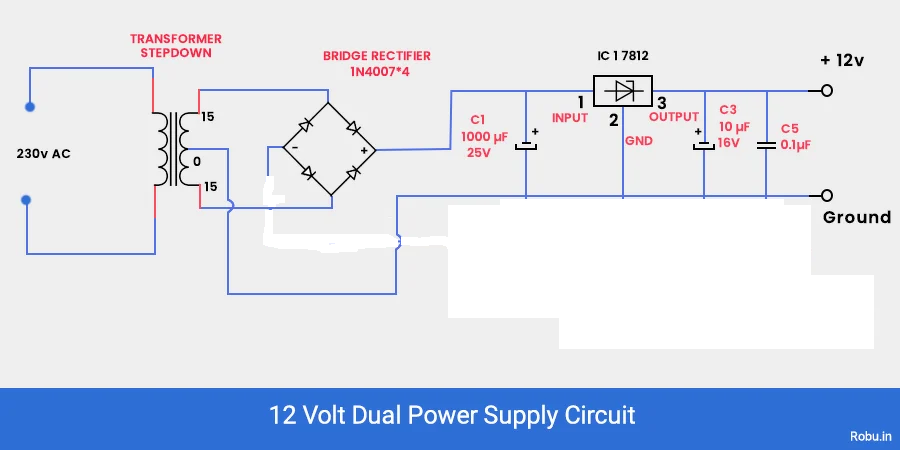

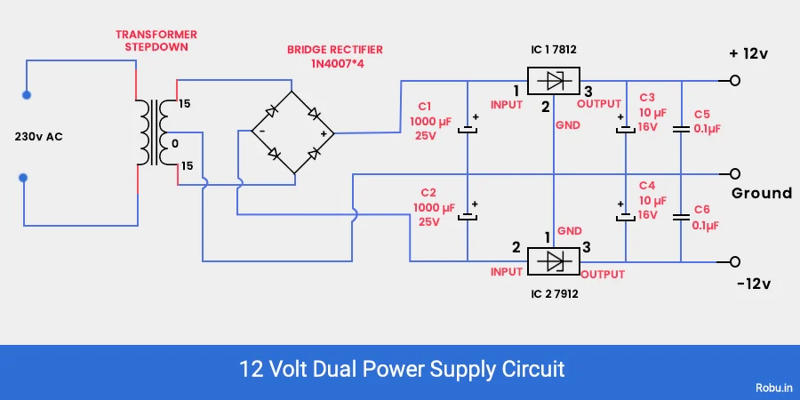

Van egy tápegységem ami középmegcsapolásos trafóról üzemel. A középcsapolást kineveztem 0V nak és készítettem egy nyákot amin stabilizált pozitív tápfeszültségeket állítok elő. 5V 6V 9V 12V 15V. Eddig rendben is van, viszont elkészült a negatív ágú párja is és itt kezdődik a bonyodalom. Külön graetz híd van mindkét panelen és a középmegcsapolás közösen van kivezetve a trafóból így viszont ha összekötöm akkor az egyik graetz beterheli a másikat. Hogyan lehetne ezt úgy összekötni hogy ne legyen szükség új nyák készítésére?
(#) proli007 válasza Marty McFly hozzászólására (») Okt 29, 2023 / 1
Hello! Mi a fenének két egyenirányító híd? Rákötöd a két végére és meg van a középhez képest a +- feszültség.
(#) Marty McFly válasza proli007 hozzászólására (») Okt 29, 2023 /
Mert ez két önálló áramkör, csak most egymás mellett kellene dolgozniuk. Arra gondoltam én is hogy AC oldalon nem kötöm be a középmegcsapolást csak a két hidat "sorba" kötöm és a DC oldali közös pontra kötöm a középmegcsapolást.

(#) reloop válasza Marty McFly hozzászólására (») Okt 29, 2023 / 2
A középmegcsapolás lesz mindkét panel 0 V-ja.
(#) Imi65 válasza Marty McFly hozzászólására (») Okt 29, 2023 /
Csak olyan trafónál tudsz 2 hidat használni, ahol két szeparált tekercs van. A középmegcsapolásos nem ilyen....

Az a baj hogy a meglévő trafó egyik oldalát már használom egy áramkörrel amin egyenirányítás után puffer van ezután külömböző feszültségű stabilizátorok a 78xx sorozatból, majd újabb pufferek után jön ki banánajzatokra. Ennek van egy párja ami elkészült szintén egyenirányítás puffer 79xx stb. Ezt kellene valahogy összehozni és erre gondoltam hogy a 2 híd AC oldalon sorba lenne kötve és a középmegcsapolás menne a közös test pontra. Nyilván ez alkatrészpazarlás de két kész áramkörről van szó.
Ha jól értelek a trafó nulla és az egyik szekunder vége megy az egyenirányító hídra.
A pozitív tápfeszültséget előállító panelnél vágd el a vezetősávot az egyenirányító és puffer negatív között!
Az egyenirányító negatív kivezetése üresen marad, a trafó nullát kösd a puffer negatívra!
Az egyenirányító híd üresen maradt váltakozó feszültségű bemenetére kösd rá a másik szekunder véget.
A negatív oldal szerintem már neked is menni fog ezen logika mentén.
(#) Marty McFly válasza reloop hozzászólására (») Okt 30, 2023 /
Működik! Köszönöm!

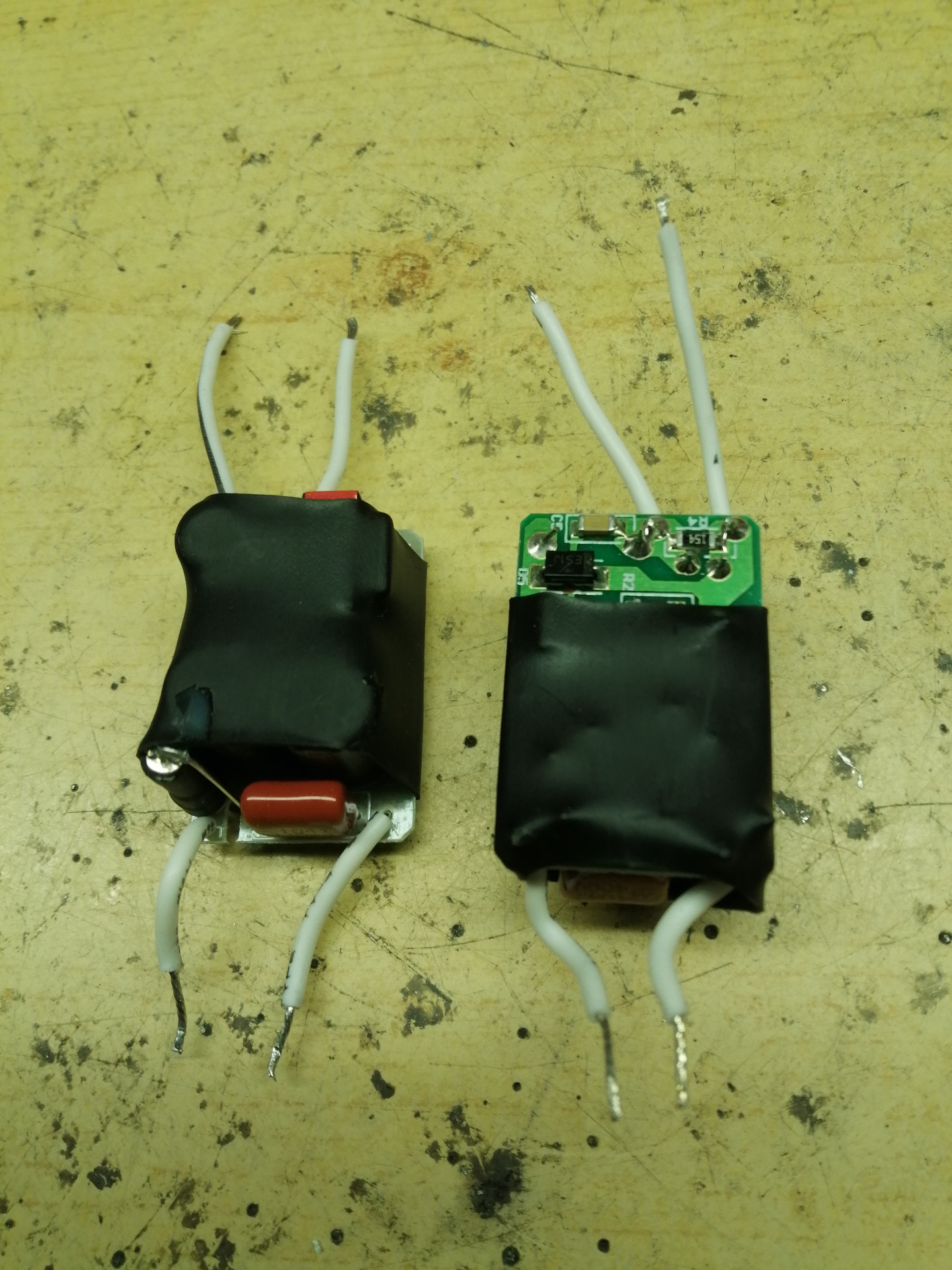

(#) mraulajos hozzászólása Nov 29, 2023 /
Ezt a kis áramkört/tápegységet, egy 150 cm es, 230V os LED fénycsőből szereltem ki. Ha meg táplálom 230V al, a másik oldalon is 230-240V ot mérek üres járatban. Milyen izzóval terheljem, (V-W) hogy meg tudjam mérni az üzemi feszültségét?
