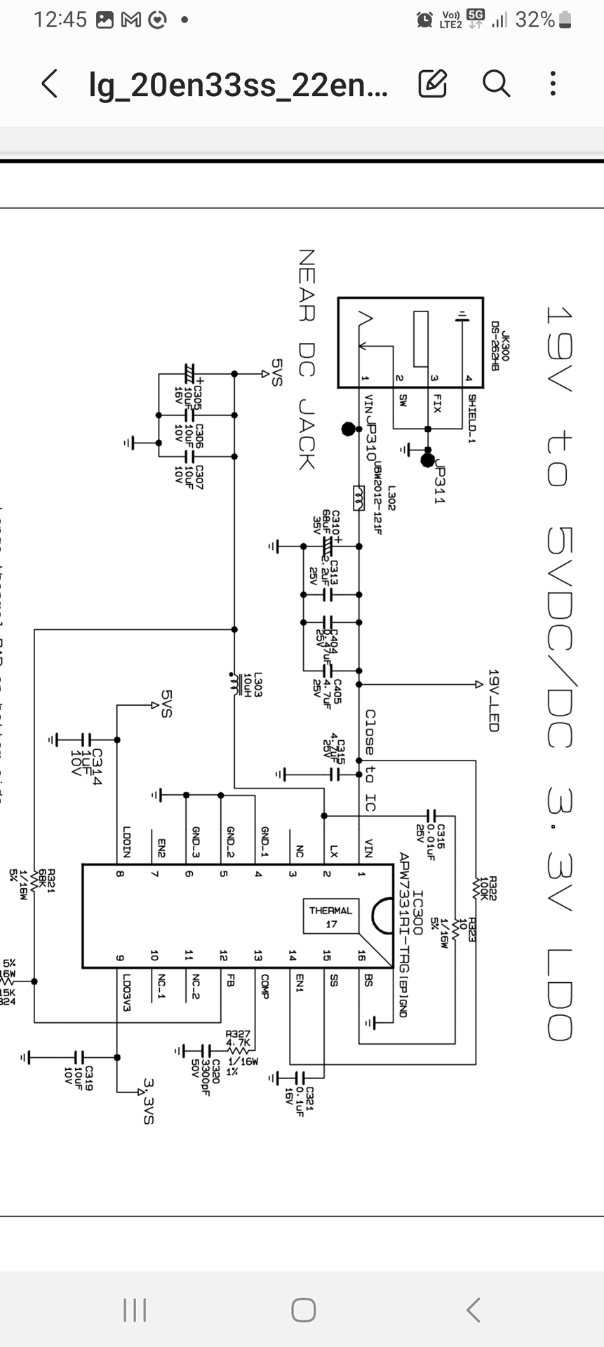

Gondom adódott egy lg 22en33s LED monitorral. Hibajelenség, nem kapcsol be. Külső tápra rámértem terhelve is kiadja a megfelelő feszültséget, de amikor a nyákra rá van dugva akkor semmi fesz, gondolom letilt a táp. A bemenetet mérve full zárlat (gondolom ezért is tilt le a táp), de ami kapcsolást találtam róla abban a bemeneti fesz csak a LED fethez megy meg a táp IC-hez. A táp IC APW7331 után sem az 5V.os sem a 3.3Vos ágban nincs zárlat. Ahogy néztem azért ettől több helyre is mehet a bemeneti feszültség de több rétegű és elég sűrű a nyák így nem tudom visszakövetni. Tud esetleg valaki részletesebb rajzot vagy van valakinek ötlete, hogy merre érdemes méregetni?
Válaszd le a LED világításra menő ágat és úgy vizsgáld meg van-e még zárlat. Ha nincs, ha van legalább tudni fogod milyen irányba kell keresgélned.
Labortáppal engedj néhány ampert a betápon és figyeld mi melegszik.

A nagyobb áram meghozta az eredményt, kiderült, hogy a bemeneten lévő 4.7µF-os kerámiakondi zárlatos. Miután kiszedtem be is kapcsolt a monitor a saját tápjával A kérdés viszont az, hogy az elérhető helyeken ilyen nincs készleten mit lehetne betenni a helyére? (2.2µF-os talán kapható) Előre is köszi.
Feltöltenél egy fotót arról a "4.7µF-os kerámiakondi"-ról?
Ott található a dc csati mellett c405-ös pozícióban. Üdv

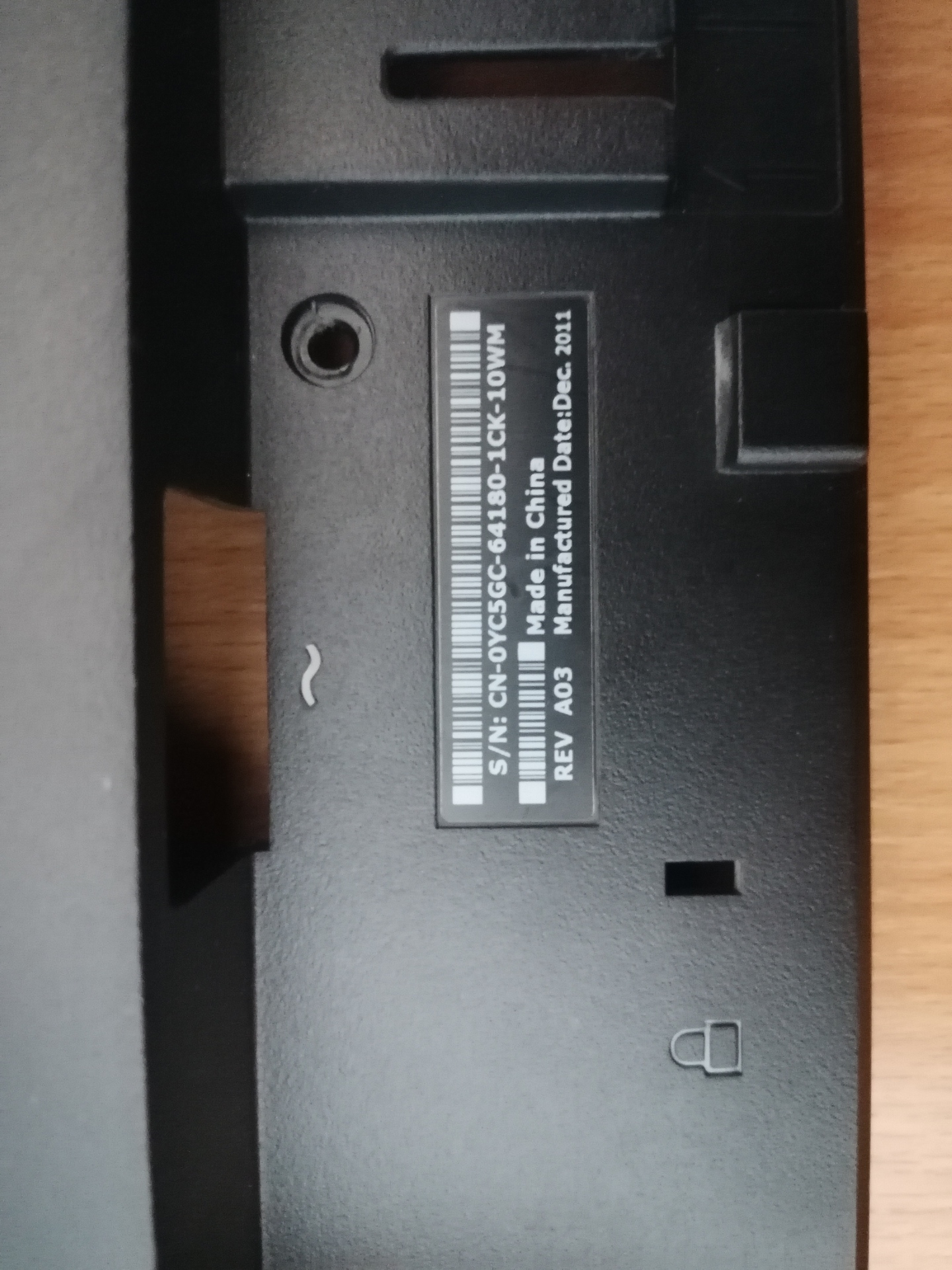

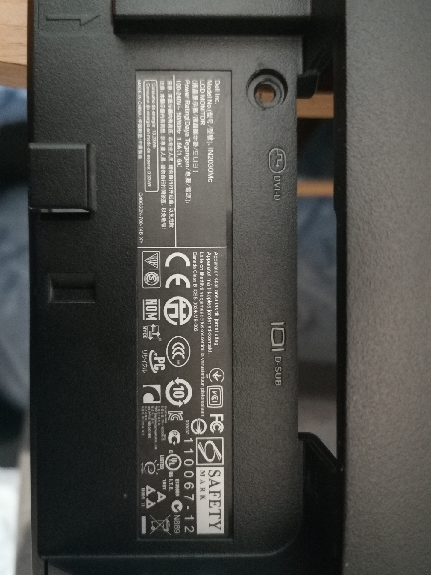

Segítségeteket szeretném kérni egy Dell monitor hiba feltárásában. Mai napon elment az áram a lakásban. Néztem hát a fi relé oldott le. Mondom ennek oka van. Visszanyomtam ok minden. Utána már a lakás elosztóban oldott le a kismegszakító. Na így már közelebb voltam, hogy hol keressem a zárlatos készüléket. Mert az egyik szobai oldott le ahol a kisfiam asztali gépe van amit éppen használt. Visszanyomtam a kis megszakítót de a monitor már nem működött. Válaszokat előre is köszönöm.
Ezt jól szétkaptad! Az a 2,5 amperes biztosíték mennyire ép?
Van ott az a ID608-as jelzésű Graetz-híd. Mekkora ellenállást mérsz a bemenetén és a kimenetén? A kimenete ugyanaz, mint a fekvő pufferkondi sarkai.
Kimenetét gondolom kiforrasztva kellene? Mert így össze-vissza ugrál az érték. Bemenet az zárlat.
