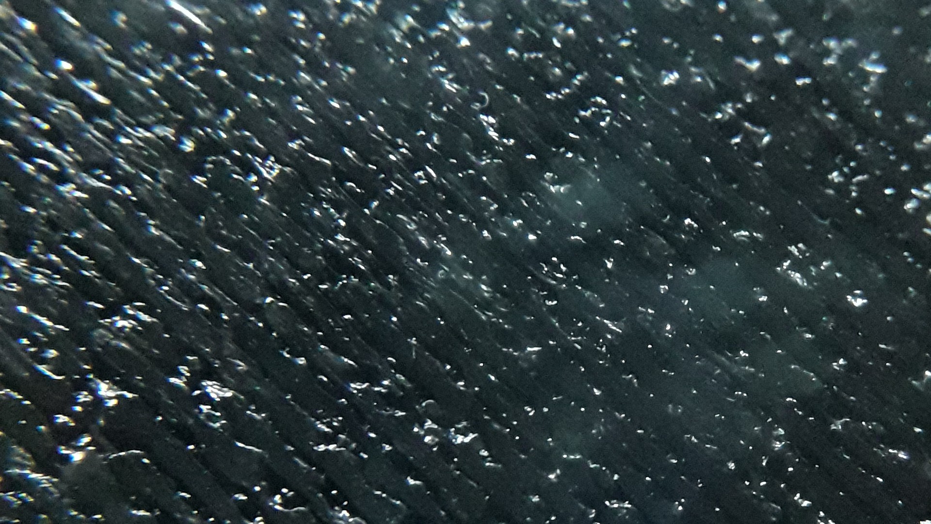

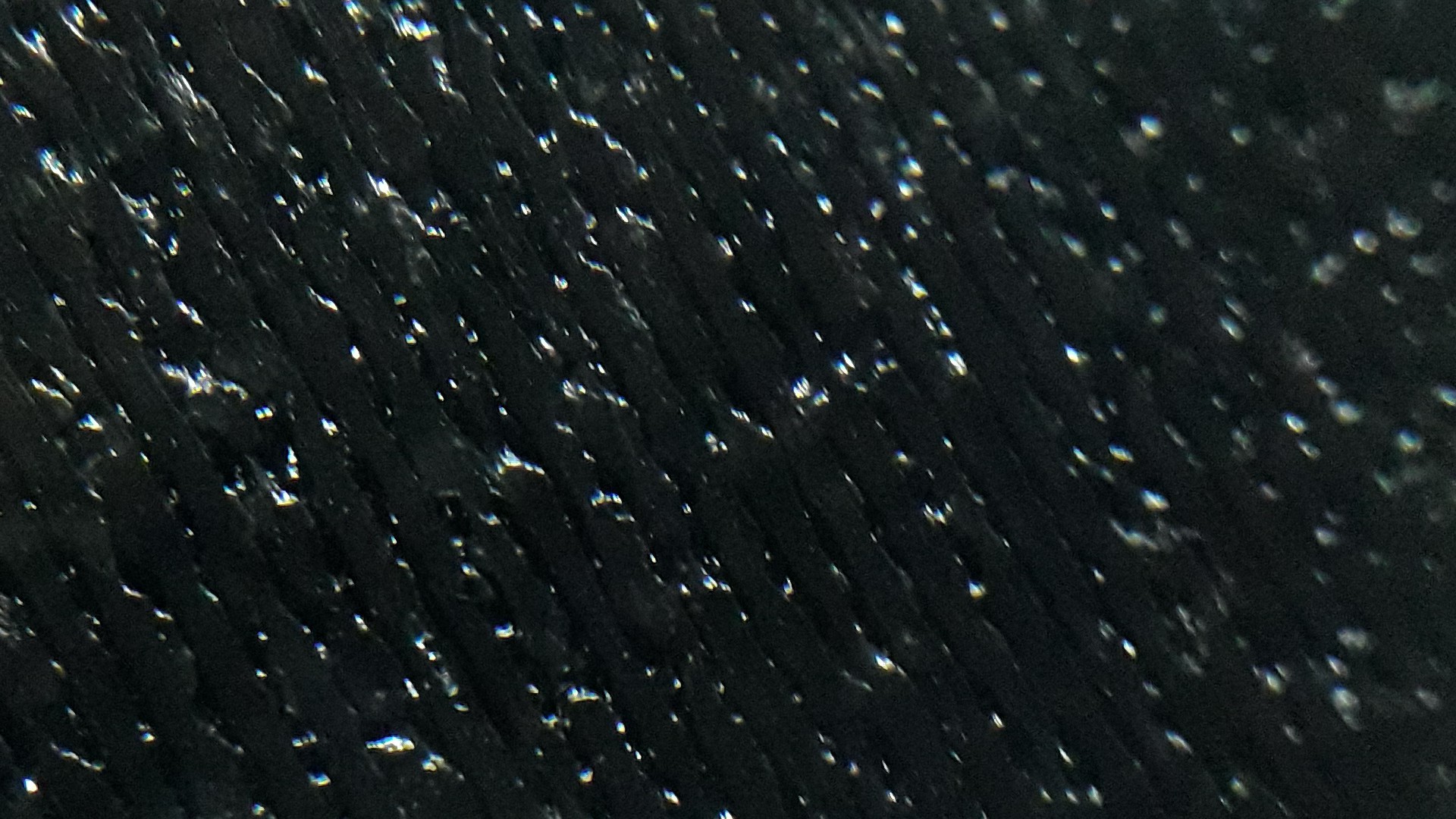

Mit tippeltek, miért néz ki úgy ez a nyomat, mintha kevesebb anyagot nyomna a kelleténél?
Mint látható a nagyított képen, a szálak közt üres helyek vannak. Ez 1mm-es fúvókával készült, egybefüggő sima lap, mondjuk hogy egy doboz alaplemeze. Hasonló barázdák vannak a sorok közt mint a hanglemezen. Üveglapra 50°C-os asztalon 210°C-os fejjel készült, sima PLA anyag. Eldugulva nincs, üresjáratban akadás mentesen nyomja az anyagot. A szeletelés RepetierHost-ban CuraEngin-el készült, rétegmagasság 0.2mm.
De ha az oldalfalat megnézem, ott is feltűnik ez a szál hullámosodás.

Szerintem kevés az extrudált anyag. Lassítsd a gépet, vagy adj neki több anyagot.

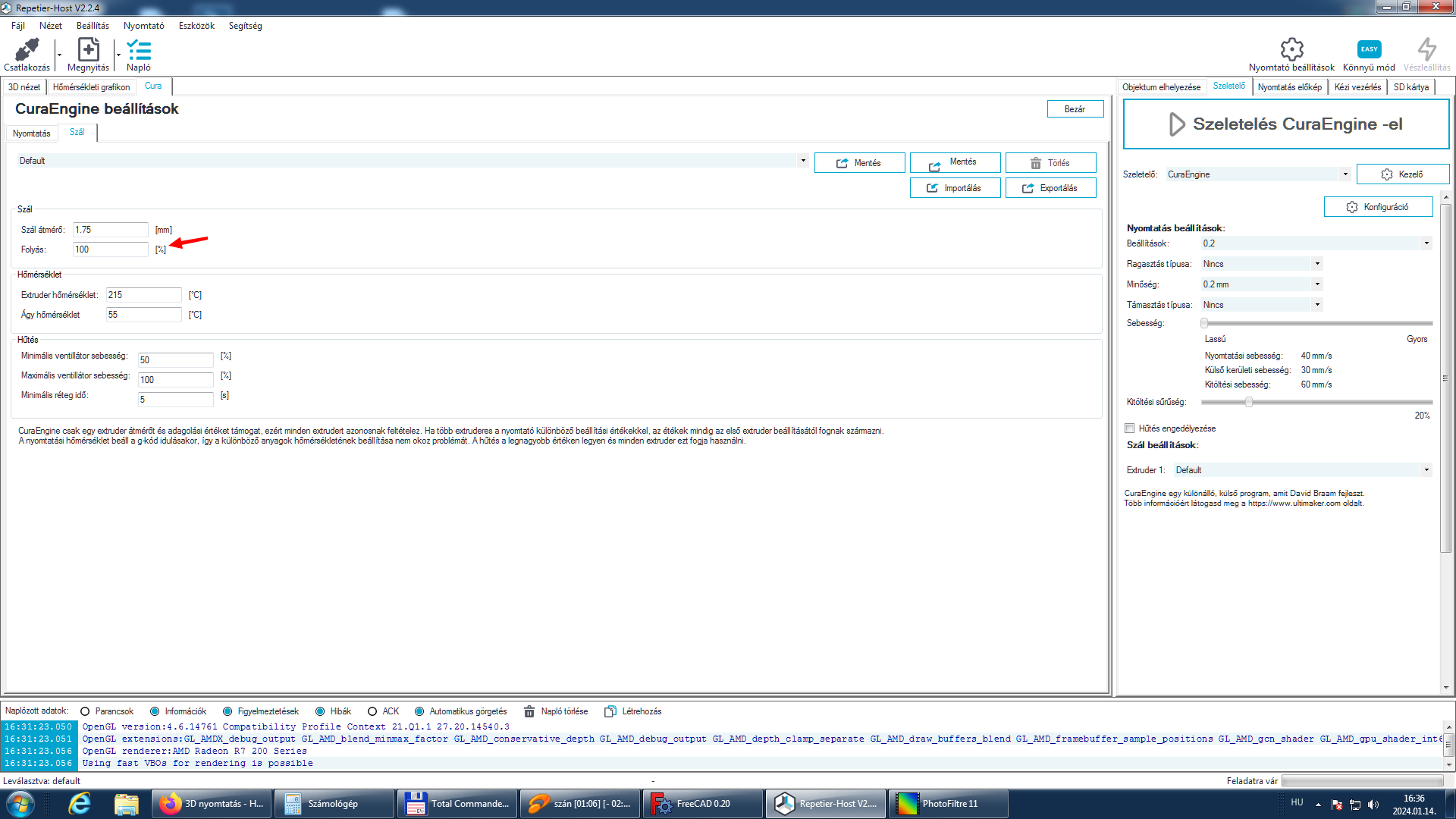

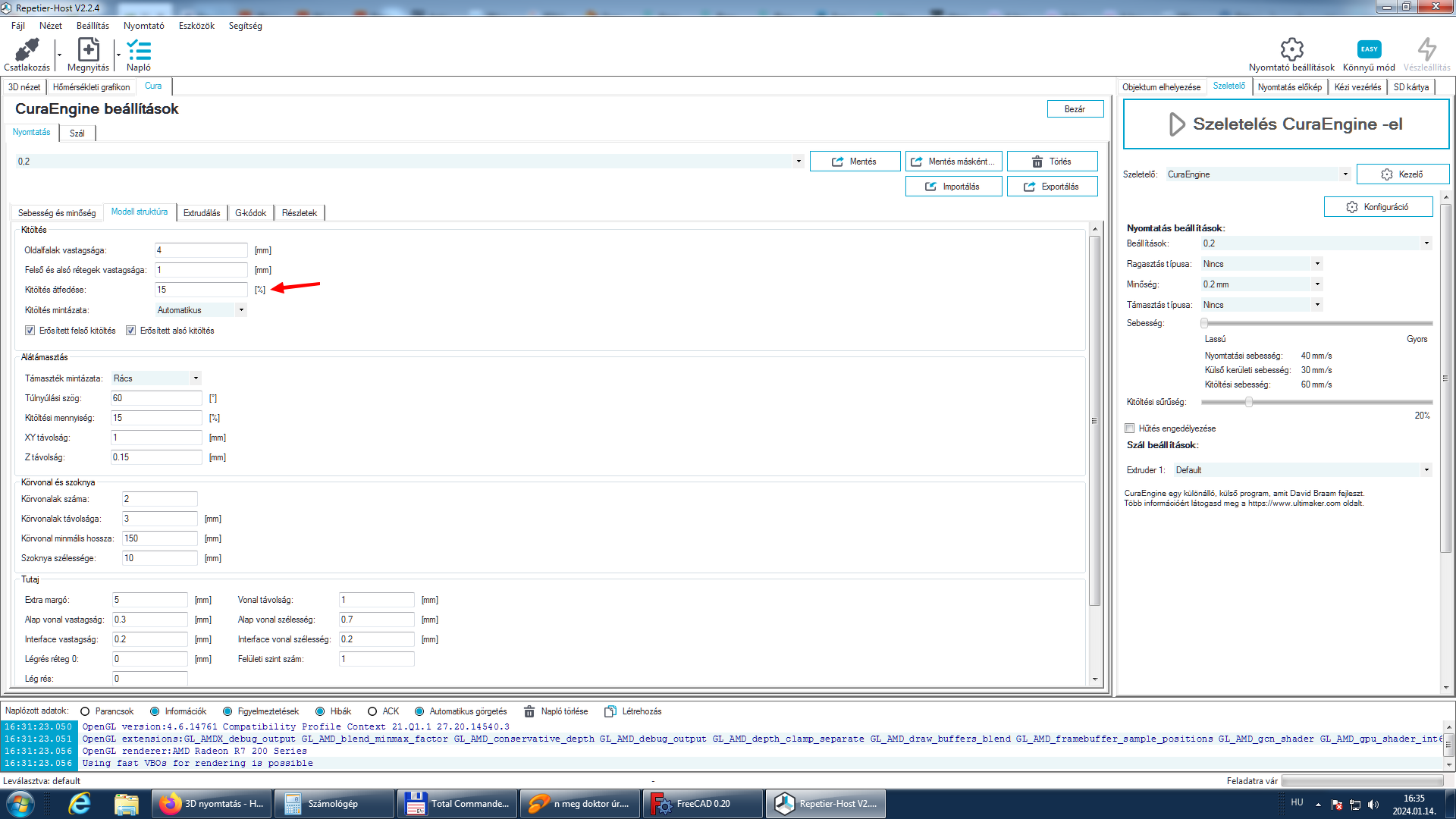

Na de az melyik beállítás? A modell struktúránál van Kitöltés átfedés ami mindig 15% volt, nem piszkáltam. Vagy a Szál fülön a Folyás ami 100% szintén nem állítottam sose.
Ezt a két százalékos értéket találtam.
Ui.: Ja jól van megvan, angolra állítva értem. (Javítanom kell a magyar szöveget.)

Régi Motoros, a gépen, nyomtatás közben a Tune menüpont alatt van a Flow. Tekergesd felfelé lassan, míg jónak nem látod..
