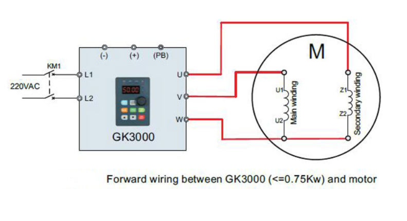

Régi mosógépet szeretnék átalakítani, főleg a centrifugát felgyorsítani kb. az 50 Hz melletti sebesség kétszeresére. Centrifugáláskor felfuttatnám 100 Hz-ig.
Elvileg kisebb teljesítmények esetén megoldható. Rakott össze valaki hasonlót?

(#) Tomi111 válasza Villanymozdony hozzászólására (») Jan 13, 2024 /
Szia! Szerintem ehhez való frekvenciaváltó kellene, bár a motort nem akkora fordulatszámra tervezték. Az egyfázisú motor tekercsei amúgy sem 120 fokban vannak eltolva, mint a háromfázisúé, a frekiváltó pedig ilyen motort "vár".

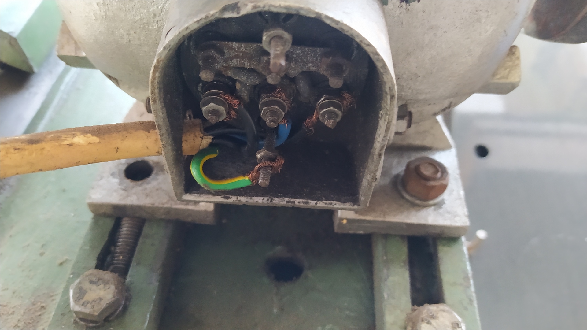

Sziasztok! Hozzájutottam egy marógéphez, amit frekvencia váltóról szeretnék üzemeltetni, de semmit se tudok a motorról mert semminek nincs adattáblája, és 3 fázisom sincs hogy megmérjem az áramfelvételét. Van e módszer arra hogy megtudjam komolyabb bontás nélkül hogy mekkora, milyen freki váltót vegyek hozzá, illetve van e lehetőség két villanymotort külön külön üzemeltetni ugyanazon frekvenciaváltóról? Lenne még hozzá egy szupport köszörű is, mindkettő csillag delta motornak tűnik számomra.
A villanymotorról képeket mellékeltem.

Multiméterrel le kellene mérni a tekercsek ellenállását, abból lehet következtetni a motor teljesítményére.
A frekiváltó jó ötlet, mert elég neki a 220-as betáp. A motort viszont kösd át deltába, mert a vonali feszültsége 220 V körül lesz, mármint amit kiad a frekiváltó.
Ránézésre egyébként 0,75 kW körüli lehet, vagy valamivel alatta. Érdemes olyan frekiváltót venni, ami tud auto tunningot. Ilyenkor a frekiváltó első indítás előtt leméri a motor paramétereit, és aszerint fogja működtetni.

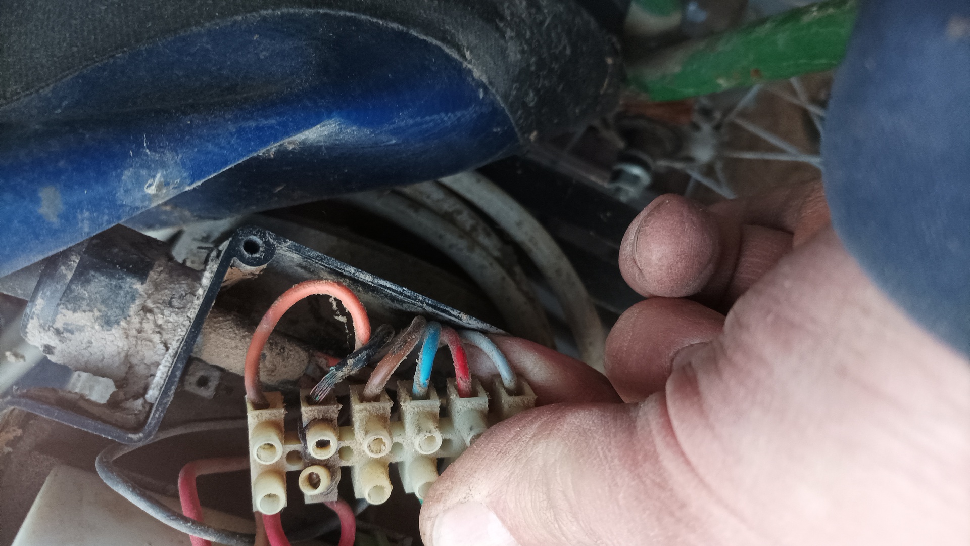

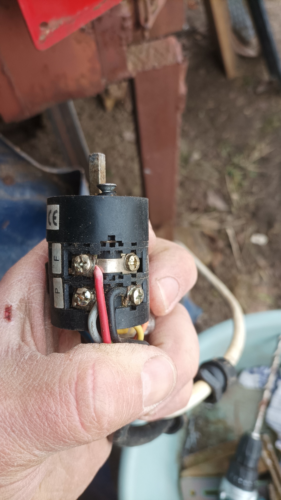

(#) Zsocca hozzászólása Jan 23, 2024 /

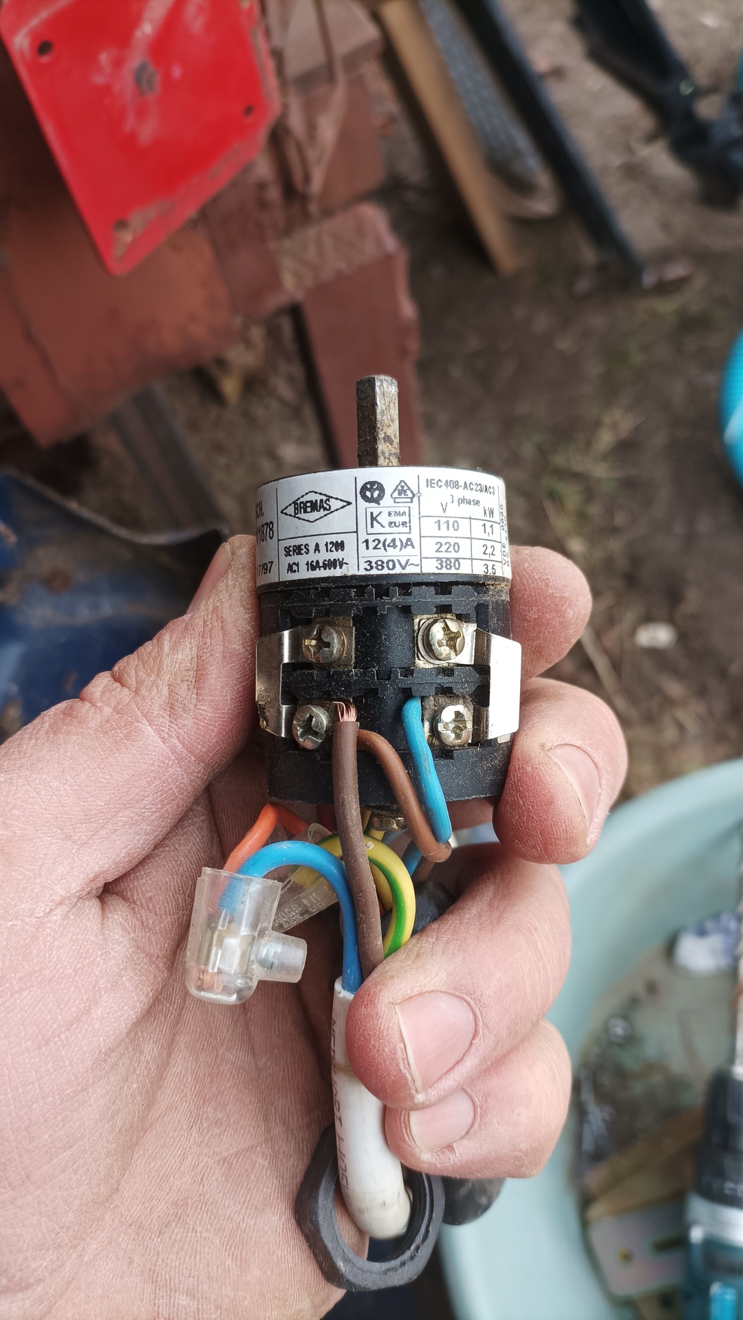

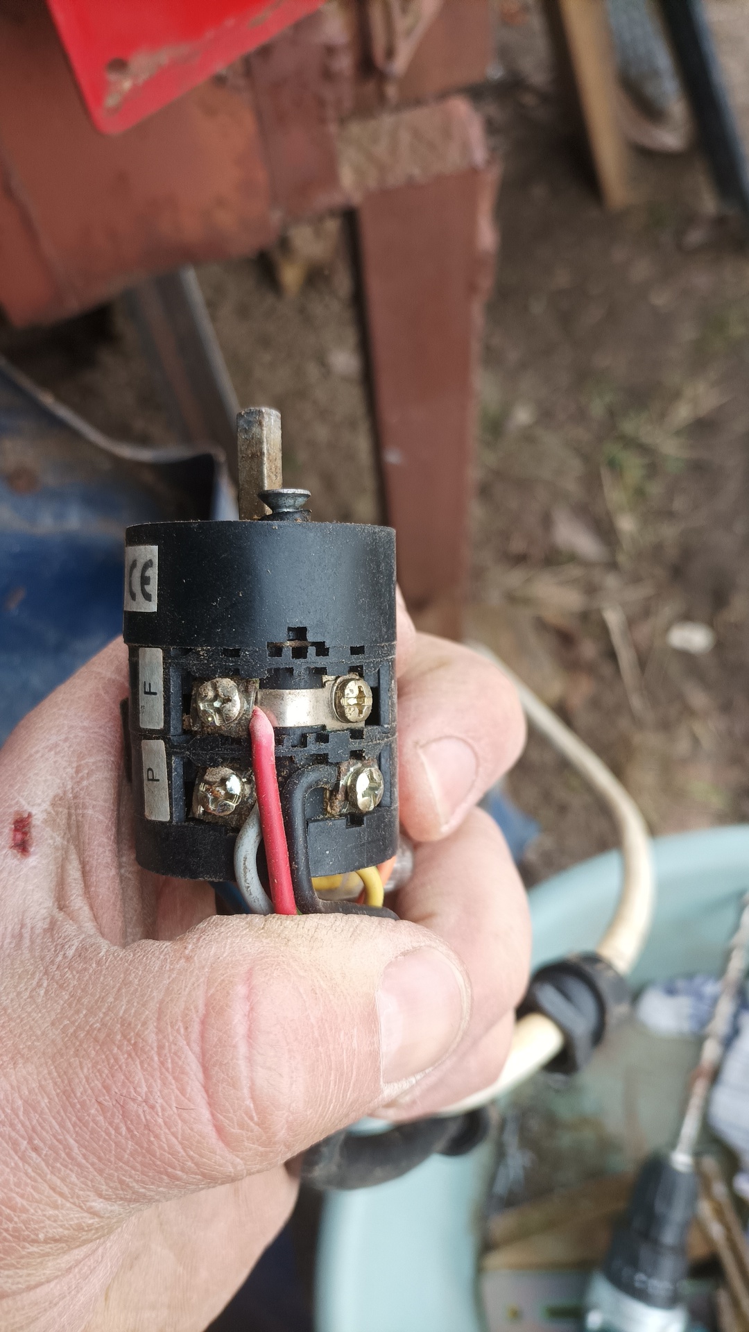

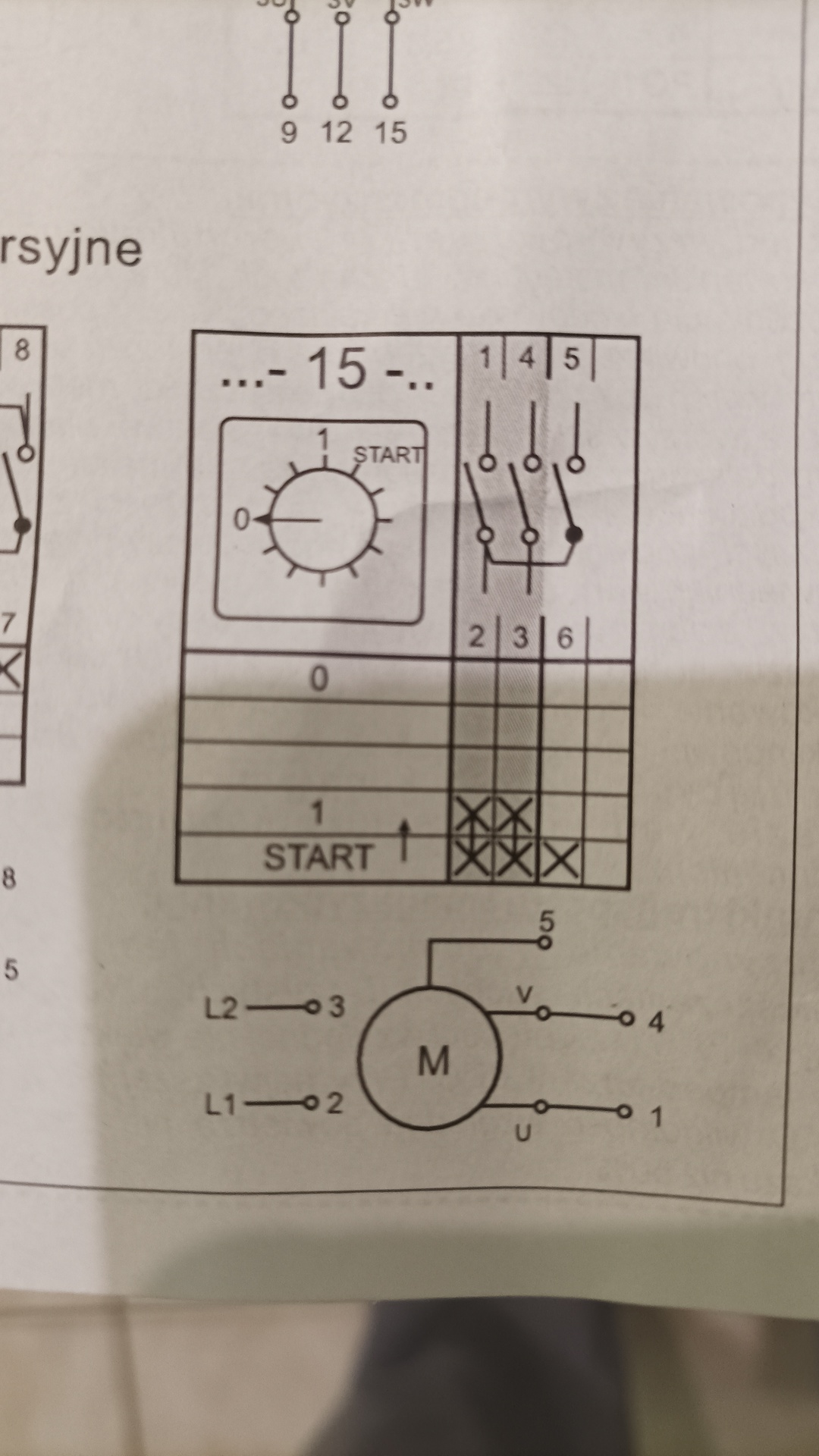

Üdv,segítségre lenne szükségem egy kapcsoló bekötéséhez.Van egy olasz asztali körfűrész 230v-al használom de a kapcsoló szétment.Egy indítás rásegítős kapcsoló van rajta de nekem nagy falat.A motorból 7-s kábel jön ki szürke,piros fekete,kék,barna,narancs,zöld-sárga.A dugótól három ered kábel megy a kapcsolóhoz.A régi kapcsolón P és F jelölések vannak az újnál 1-6-ig a rajzon pedig L1(2) L2(3) U(1) V(4) és 5.A motor narancs kábel össze van kötve a másik kábel kékével és a két zöld-sárga is össze van kötve.Az új kapcsoló egy Apator 4g10-15-pk.A kérdésem,hogy az új kacsolónál mit hova kössek?

(#) VIM válasza Zsocca hozzászólására (») Jan 24, 2024 /

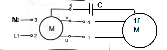

Szia! A motor kapocslécéről közölhetnél egy fotót, hogy azok a kábel erek honnan jönnek és hová tartoznak, mert így elég lutri a "mit hová kössek" felvetés. A bekötése a rajzon látható HA 1 fázisú indító kondenzátoros asszinkron motorról van szó. A lényeg, hogy az L és N (fázis és nulla) belemegy a kapcsolóba a 2 és 3 pontra a dugvillától. A motor kapocslécén be van kötve a kapcsolóból visszadott L és N, azt kell az új kapcsolnál az 1 és 4 pontokra kötni. A kapoccslécen még be van kötve a kondenzátor egyik vezetéke és a másikat a kapcsoló 5. pontjára kell kötni, az lesz a "starter". A zöld-sárga az földelés lenne és az a motor fém házához kell, hogy csatlakozzon.

(#) Zsocca válasza VIM hozzászólására (») Jan 24, 2024 /
Köszönöm a választ.Holnap kibontom és lefotózom.
(#) Zsocca válasza VIM hozzászólására (») Jan 25, 2024 /

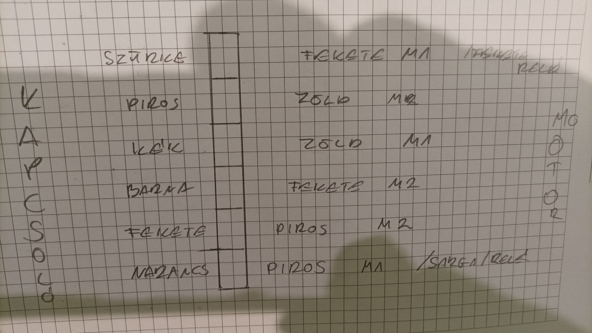

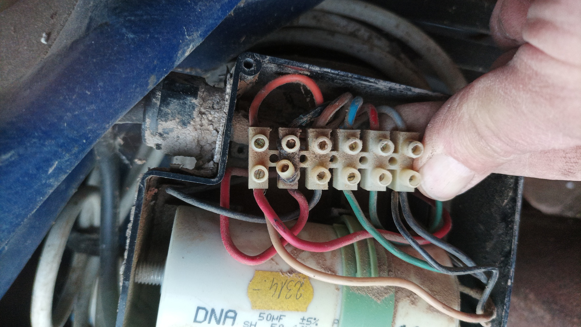

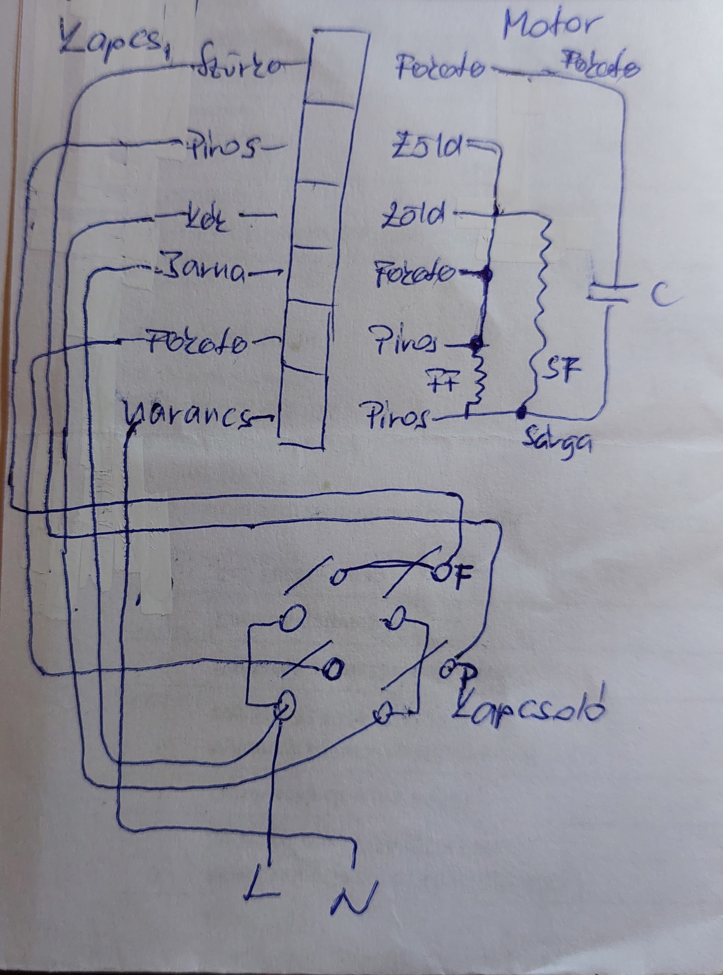

Szia.Lefotóztam és le is rajzoltam mert nem igazán látszik.A motorban két helyen megy be kábel és mind két csoportban van fekete zöld és piros.A rajzon M1 és M2-nek jelöltem a két csoportot.A dugótól a barna van bekötve a kapcsolóba a kék össze van kötve a narancssárgával a zöld-sárga a zöld-sárgával.Remélem használhatóak az infók.Az a bajom,hogy ilyen kis munkára nem találok embert.Ha nem megy akkor lehet az egyik karbantartó eljön és ránéz.Azért köszi,hogy eddig is foglalkoztak a dologgal.
(#) Gafly válasza Zsocca hozzászólására (») Jan 25, 2024 /
Az a bal második kötés a sorkapcson elég gönye, mindenképpen rendbe kellene tenni a kapcsolótól függetlenül...
(#) VIM válasza Zsocca hozzászólására (») Jan 25, 2024 /
Bíztam benne, hogy ilyen képeket fogunk kapni. Hol a relé? Nem kondenzátor volna az amit Te relének vélsz? Hová van bekötve a hálózati csatlakozó aminek a végén a dugvilla van? ... meg ilyenek volnának a további kérdések.
(#) Zsocca válasza Gafly hozzászólására (») Jan 25, 2024 /
Láttam,hogy elég rosszul néz ki.Van egy ami meg is van égve.
(#) VIM válasza Gafly hozzászólására (») Jan 25, 2024 /
Jogos a meglátásod, az nagyon ki van melegedve de úgy, hogy azt ki kell belőle vágni, mert annak a csavarjait már nagy valószínűséggel nem lehet kitekerni.
Az a fehér henger akkor kondenzátor.A dugvillás kábel barna vezetéke a kapcsolóba van bekötve a kék össze van kötve a narancssárgával (ezek nem mennek a kapcsolóba) a zöld sárga meg rá van kötve a házra.A kapcsolóba a motor felé csak öt kábel van bekötve.A képen a dugvillás kábel barnája együtt van kötve a 7 eres barnájával.

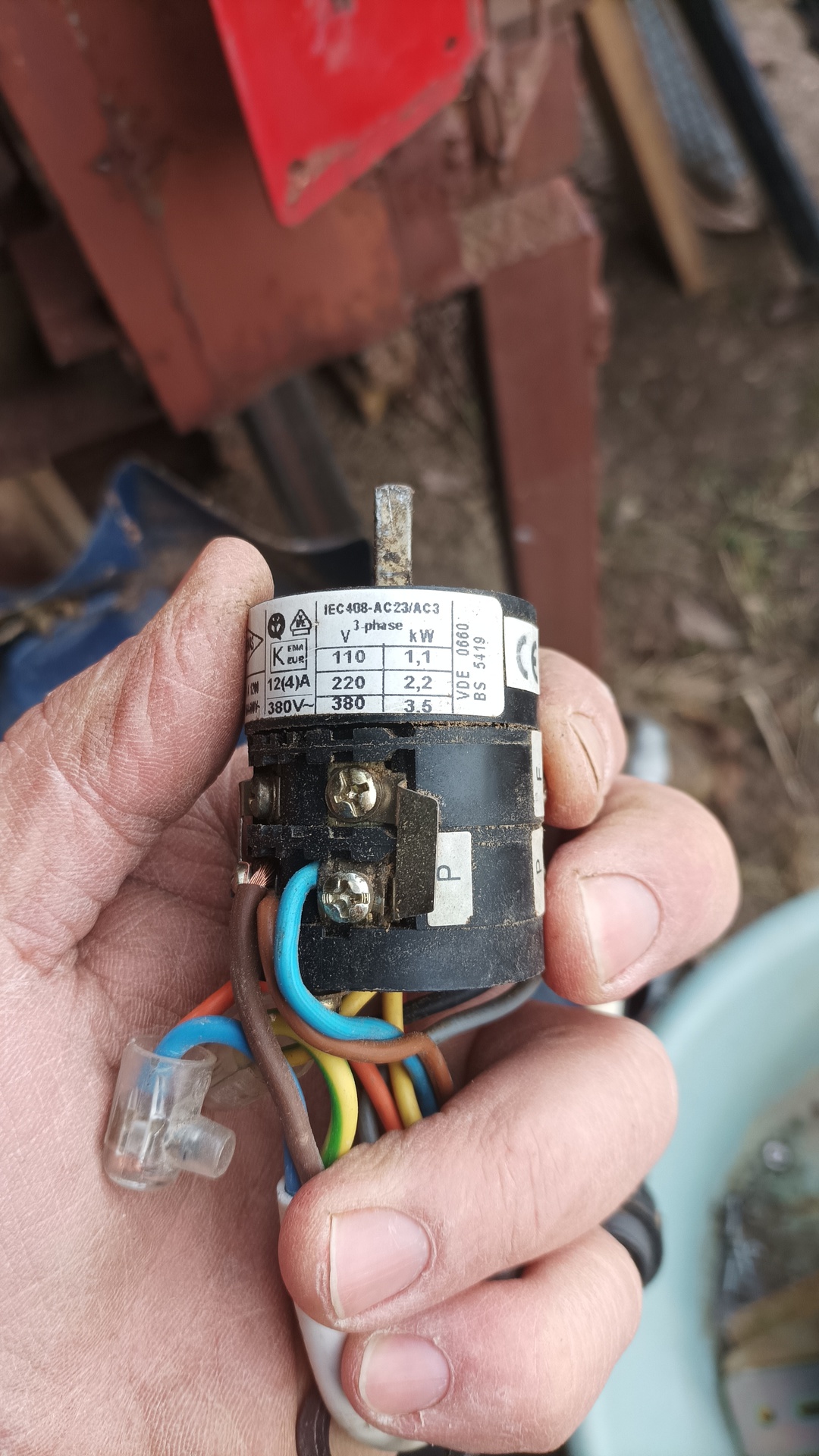

A kézben tartott kapcsolóra mi van írva, mi a típusa? Ez is olyan starter állásal rendelkezik mint amit be szeretnél kötni?
A hozzászólás módosítva: Jan 25, 2024
(#) uniman válasza VIM hozzászólására (») Jan 25, 2024 /
Az talán egy Bremas IEC408-AC23/AC3 sorozatú kapcsoló lehet...
De a motor kivezetéseinek a beazonosítása is fontos lenne...mérni, mérni+még 1X.
Talán hőkioldó is külön ki van vezetve belőle

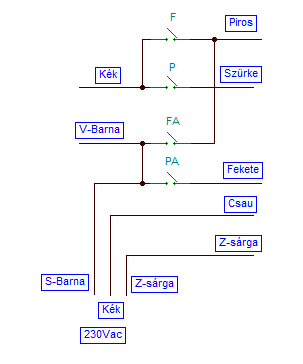

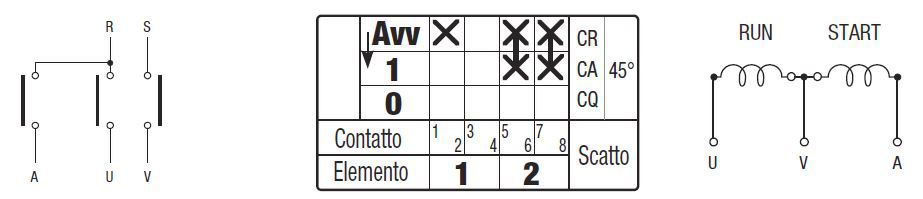

(#) VIM válasza uniman hozzászólására (») Jan 26, 2024 / 1
Csináltam egy Móricka rajzot, mert elég sok a madzag és a felesleges kötés.
