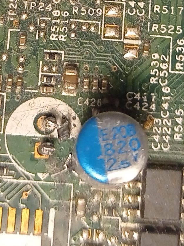

(#) Gery213 hozzászólása Nov 19, 2023 /
Az alaplapomon tönkre ment egy kondi és tudnám e pótolni ezzel a másikkal
Előre is köszönöm a segítséget
(#) proli007 válasza Gery213 hozzászólására (») Nov 19, 2023 / 1
Hello! Természetesen..

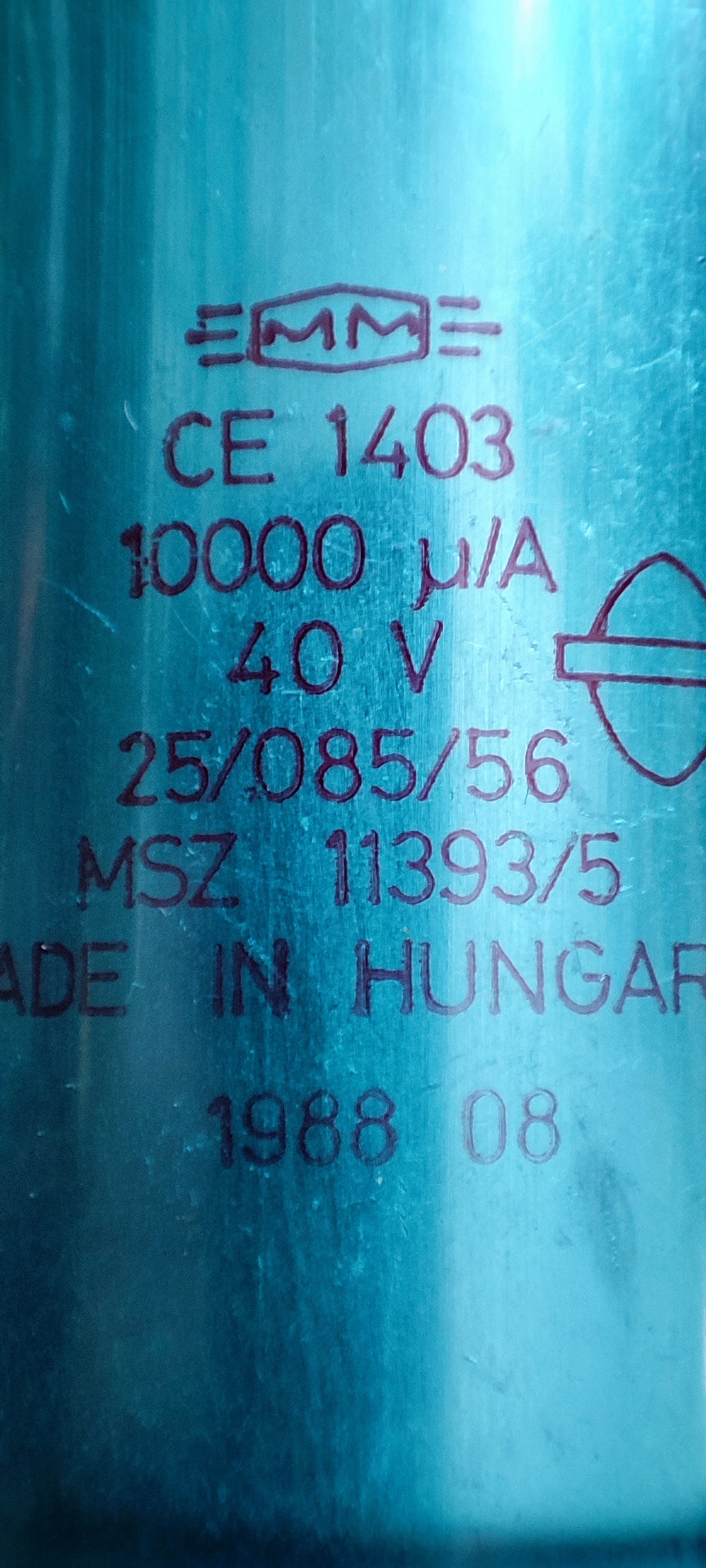

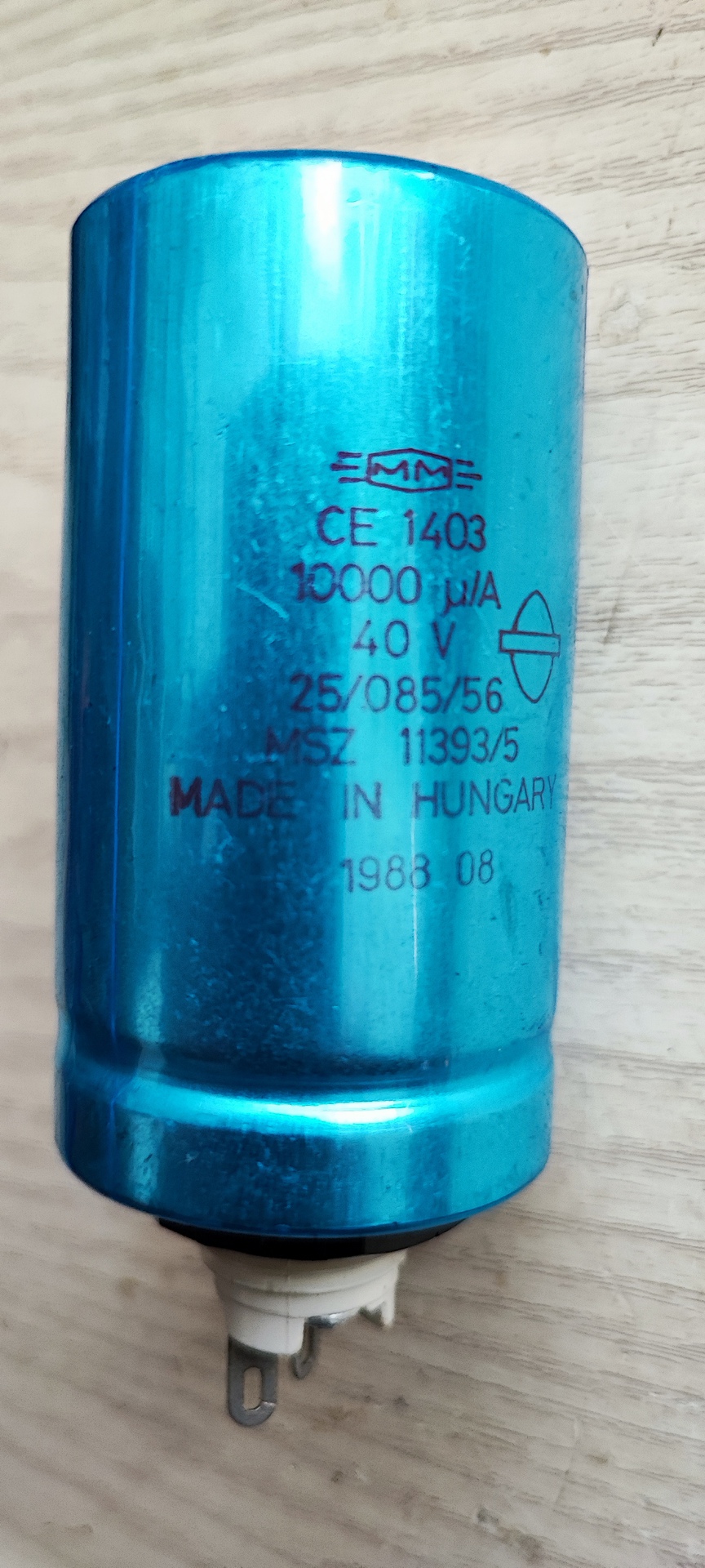

(#) huszi2 hozzászólása Jan 29, 2024 /
Kedves Mindenki!
Elnézést kérek, ha az előzményekben már volt szó arról amit kérdezni szeretnék, de idő hiányában nem tudom végig olvasni az összes hozzászólást, és nem vagyok nagy szakértő a témában.
A mellékelt fotókon látható (régóta féltve őrizgetett) kondenzátorról kellene némi információ:
10 000 µF / 40V
A következőket mértem:
ESR 0,32 Ω
Vloss 1,6%
12,46mF
Kérdésem:
Mennyire "normálisak" ezek az értékek, felhasználható - e még?
(#) kadarist válasza huszi2 hozzászólására (») Jan 29, 2024 /
Szia! Jók az értékek, egy formázás után használható.
(#) huszi2 válasza kadarist hozzászólására (») Jan 29, 2024 /

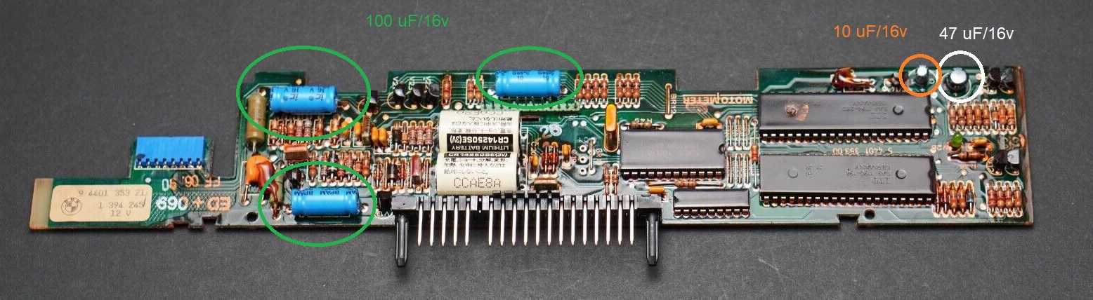

(#) nordman hozzászólása Feb 9, 2024 /
Egy veterán jármű műszerfalának panelján kell kicserélnem a litium akkukat és egy tarnzisztort. De van itt 5 db kondenzátor is, amik között lehet hibás darab. Ha nem muszáj, nem piszkálnám őket.
Ezért próbáltam rákeresni arra, hogy mindenképp ki kell-e forrasztani őket a méréshez, vagy létezik-e valamilyen mód arra, hogy az áramkörben hagyva lehessen kimérni ezeket.
Ez hát a kérdés: megoldható-e ez a fajta teszt?
Köszönöm
(#) Ge Lee válasza nordman hozzászólására (») Feb 9, 2024 /
ESR mérőnek hívják a műszert amit keresel, a méréshez nem kell az elkókat a helyükről kiforrasztani.

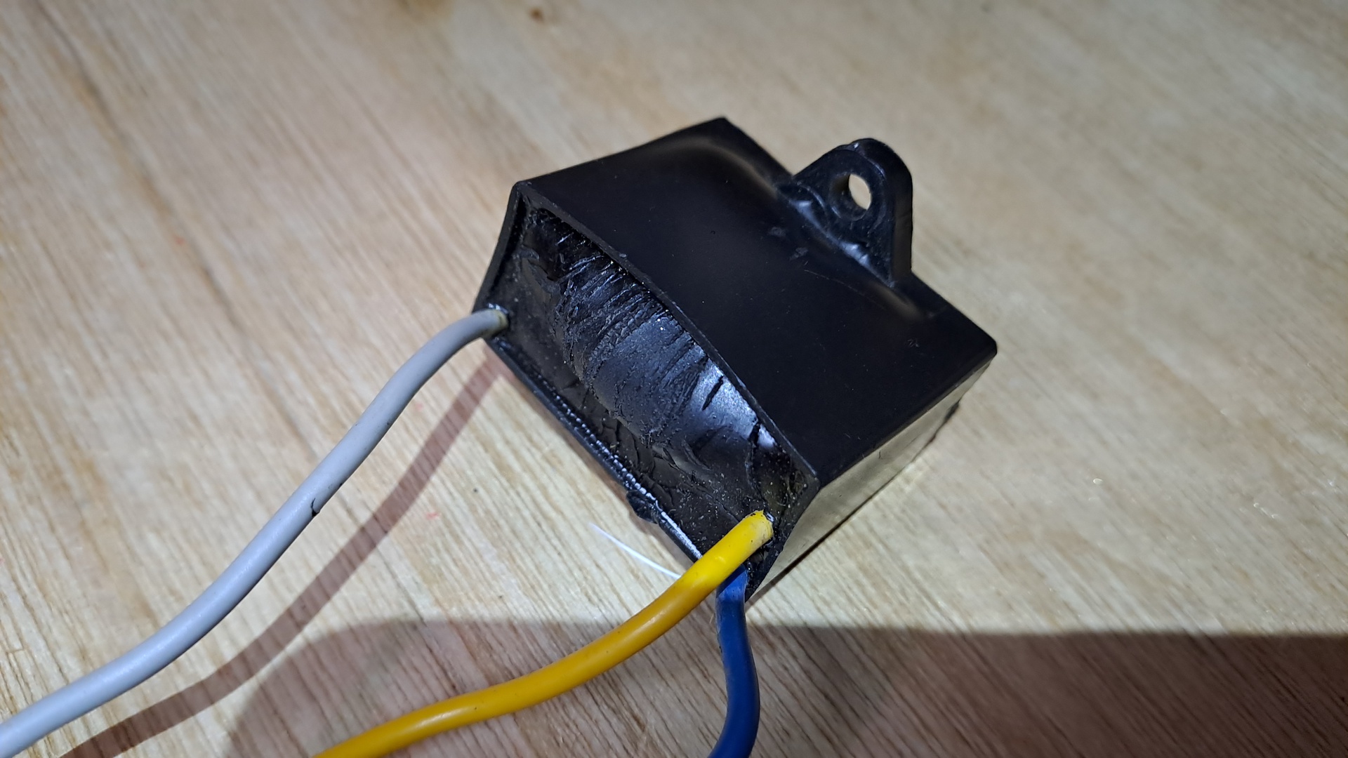

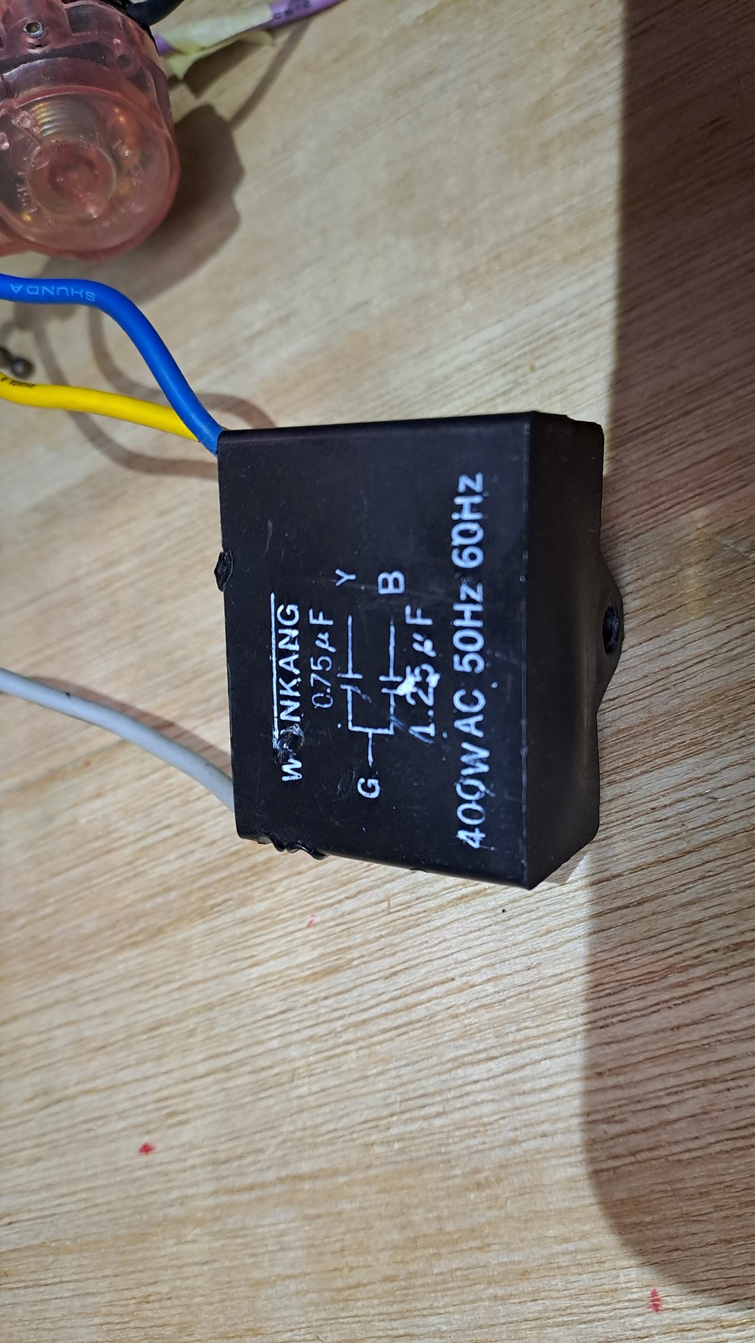

(#) Jonni hozzászólása Feb 9, 2024 /
Éppen egy csillárventillátort újítok fel. A motorjához tartozik egy kondi ami furcsamódon működik pedig nem néz ki jónak, púpos. Nem hiszem, hogy lehet ilyet kapni de 2 kondiból össze lehet rakni egyet. Szerintetek mennyire kell ragaszkodni a 0.75 µF és 1, 25 µF értékéhez? Vagy lehetne valami mással helyettesíteni? Tudok ajánlani valamit pótlásra?
A hozzászólás módosítva: Feb 9, 2024

(#) NGY válasza nordman hozzászólására (») Feb 10, 2024 /
„Ez hát a kérdés: megoldható-e ez a fajta teszt?”
Igen, de nemigen.
- igen - egy paramétert, az ESR-t meg lehet mérni az áramkörön belül is, erre vannak megfelelő eszközök (ld. idevágó témában).
- nemigen - mert az ESR-en kívül más, szintén fontos paraméterét nem tudod így megmérni, pl. tényleges kapacitás, szivárgási áram, viselkedés különböző üzemi frekvenciákon, melegedés a maximális áram (ripple current) függvényében, stb.
Csak az ESR mérésére hagyatkozni félrevezethető lehet: egy mért ESR érték csak akkor ad egyértelmű választ, ha az rossz. Elfogadható ESR értékű kondenzátor is lehet hibás, vagy viselkedhet nem megfelelően az adott áramkörben.
(És itt több szempontból is abszolút jogosnak tartom a "mihez képest" felvetést.)
Néhány meggondolás az általad megadott információ alapján, amire alapozva én nem bántanám ezeket a kondenzátorokat, ha egyébként üzemképes a készülék:
- ha veterán jármű, akkor jó eséllyel legalább 25 éve készült ez az elektronika. A "kondenzátor pestis" 2000 környékén indult, akkortól terjedt el, hogy ha egy készülék hibás, először rá kell nézni az elektrolit-kondenzátorokra.
(Azóta pedig divat lett mindent ész nélkül "átkondizni", talán mert sok esetben ez segített, de a megfelelő diagnosztikai módszereket és szisztematikus hibakeresést nem pótolja.)
- láthatóan minőségi gyártó (pl. német IC-k, japán akkuk) terméke, ahol elvárhatóan nem használtak bizonytalan forrásból származó alkatrészeket, minimális költségcsökkentés érdekében (az egész autó értékéhez viszonyítva).
- a panel szépen le van kezelve egy védőréteggel, a kondenzátorok kiszáradása/öregedése ha nem is meggátolt, de jelentősen lassabb lehet.
- az adott panel szemre nem egy kapcsolóüzemű áramkör, ahol pl. az ESR értékének megváltozása kritikus lehet a működés szempontjából.
- a kisebb (pár tíz µF-ig) értékű kapacitásokra kevésbé jellemző a jelentős mértékű tönkremenés.

10 000 µF helyett 12,46 µF ? Hogy lehet az jó?
(#) Bakman válasza Iron Man hozzászólására (») Feb 10, 2024 /
12,46 mF = 12 460 µF
(#) Kinka István válasza Iron Man hozzászólására (») Feb 10, 2024 /
huszi2 12,46mF-ot írt, ami 12460uF.

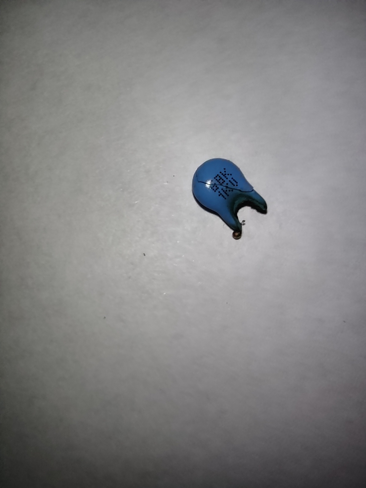

(#) Directors hozzászólása Márc 25, 2024 /
Ennek a kondenzátornak mi lenne a kapacitása ?
68k ennyi van ráírva, illetve hogy 1kV.
A hozzászólás módosítva: Márc 25, 2024
(#) kadarist válasza Directors hozzászólására (») Márc 25, 2024 /
68pF.
