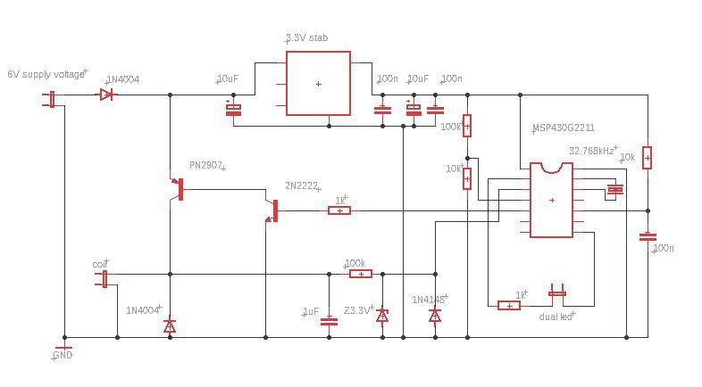

Egy óra vezérlő MSP430G2211 három hét folyamatos másodperc pontos működése "elromlott". Egy óra alatt több mint 15 mp-et siet. A pontosság beállításában "segít" a duó led . Pirosan villog ha lassú az inga és zölden ha gyors menet közben is korrigálja magát akkor a led-ek nem jeleznek csak ha tartós az eltérés. Kvarcot cseréltem de nincs változás. Mi lehet a hiba , sérülhetett a program ?
Az elektronikáról itt olvasható a működés..
A hozzászólás módosítva: Márc 16, 2024
(#) Bakman válasza zamatőr hozzászólására (») Márc 16, 2024 /
az eredeti kapcsolásban BAT43-as dióda szerepel, ami schottky, az 1N4148 pedig normál Si dióda. Valószínűleg nem ez okozza a gondot de az szinte biztos, hogy a visszacsatolásban kell keresni a problémát. 1 µF-os kondenzátor és attól jobbra lévő alkatrészek.
Nem ismerem az MSP mikrovezérlőket de kb. kizárt, hogy a program megváltozzon. Az 1N4148-as dióda több feszültséget enged a kontroller felé. A 100 kΩ-os ellenállás elvileg megakadályozza, hogy nagy baj történjen de nem tudom, mi van az IC tokján belül, hogyan viselkedik egy kicsit magasabb fordított feszültség esetén.

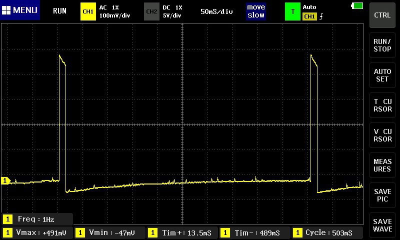

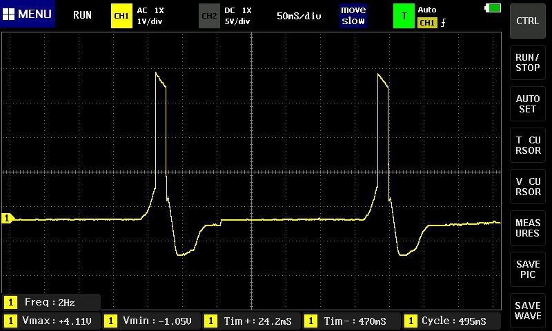

Ez a probléma megoldódott. Én voltam figyelmetlen "perc" kerék kiegyensúlyozatlanság miatt néha 2 mp-et "fordult" egy helyett. Most az áramfelvétellel van dilemmám. Az inga mozgató tekercs 50 ohm vagy 430 ohm (mért tekercs ellenállás ) az áramfelvétel lényegesen nem változik. 1 Ohm-on mérve kb 500 mA? Ez most hogy? A második kép a tekercsen mért feszültség.
(#) Bakman válasza zamatőr hozzászólására (») Márc 25, 2024 /
Ellenállás mérésnél DC feszültséggel mér a műszer, nem veszi figyelembe a tekercs induktivitását, váltakozó feszültségnél már szerepet játszik az is. Különösen trükkös a dolog négyszög esetén, ott egyszerre több frekvencia is jelen van.
(#) zamatőr válasza Bakman hozzászólására (») Márc 26, 2024 /
Egyszerűen csak a fogyasztást próbálom megmérni. Az első tekercs 0.12 mm a második 0.08 mm huzalból készült. A második , hogy vehet fel közel 500 mA-t? Digitális és vagy analóg műszerrel esélytelen a pontos mérés szerintem, ezért próbálom megjeleníteni oszcilloszkóppal.
(#) Bakman válasza zamatőr hozzászólására (») Márc 26, 2024 /
Elnézést, lehet, hogy nem értem a kérdést. Mérted a tekercs áramfelvételét? Arról nem látok oszcilloszkóp képernyőképet. A rákapcsolt feszültségről van ábra, de a tekercs árama nagyon nem így néz ki, leginkább háromszöghöz hasonló alakot kellene látnod. Köss vele sorba egy kis (pl. 0.1 Ω) ellenállást és az azon eső feszültség mutatni fogja a tekercs áramát.
Soros 1 ohm-on mértem a teljes elektronikát - 1-es kép. Így néz ki a tekercsen a feszültség második kép.
