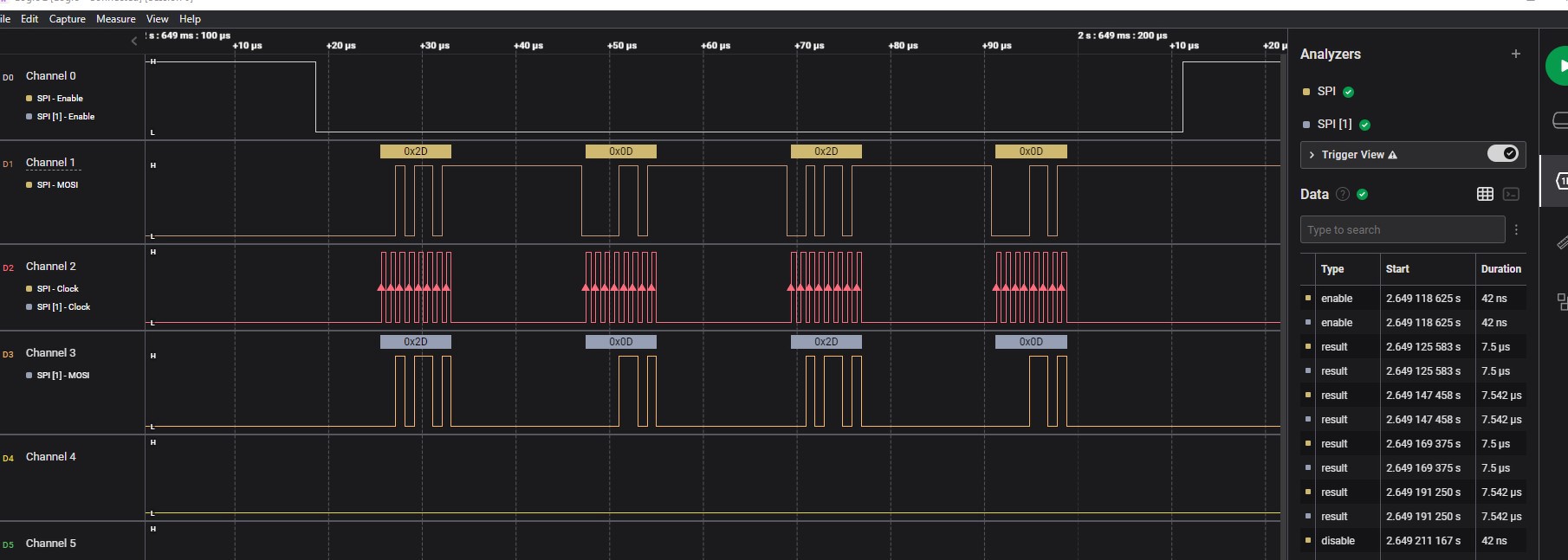

MAX6957 -el akadt egy kis problémám. Az adatlap szerint ha több IC kötünk kaszkádba és pl. a mádosik IC-nek szeretnénk adatot küldeni akkor az első IC-nek csak egy No-Op parancsot kell küldeni. Ezzel talán még nem is lenne bajom. Az igazi probléma már az IC-k beállításánál jelentkezik, ugyanis valamiért nem "egyszerre" kapják meg az adatokat. Szintén az adatlap szerint 15 óraütés után kellen megkaja a második IC az adatot, de ez sem stimmel (csatolt kép).
Valamit én értek félre az adatlapban? Bárhogy próbálok adatokat köldeni, a kijelzőn össze-vissza jelenik meg az infó.
Néztem a MAX7219 beállításait, mert nem sokban különböznek, de azzal sem lettem okosabb.

(#) Bakman válasza szitko hozzászólására (») Dec 15, 2022 /
Egy IC két bájtot kér, két IC négyet. Elöször azokat a bájtokat kell küldened, amelyeket a láncban a másodiknak szánsz. Ha csak a második IC-ben akarsz változást, akkor kiküldöd az annak szánt bájtokat, majd kétszer a 0x00 bájtot. Nem tudom ellenőrizni, de az adatlapból úgy látom, a CS vonalnak folyamatosan (amíg a négy bájt ki nem szalad a mikrovezérlőből) L szinten kell lennie és csak az "adás" végeztével kell H szintre húzni.
(#) szitko válasza Bakman hozzászólására (») Dec 15, 2022 /
Idáig én is eljutottam. Nem ez a probléma, hanem az inicializálás.
Az előző hsz-ben csatolt képen látszik a probléma.
D0 = CS
D1 = MOSI
D2 = SCLK
D3 = IC1 DOUT -> IC2 DIN.
Az analizálás közvetlenül bekapcsolás után készült. Azt sem értem, hogy IC2 honnan szedte az első két bájtot (0x04, 0x01).
Az adatlap szerint bekapcsolás után (power up) minden alaphelyzetbe áll.
„Nem tudom ellenőrizni, de az adatlapból úgy látom, a CS vonalnak folyamatosan (amíg a négy bájt ki nem szalad a mikrovezérlőből) L szinten kell lennie”
Nem csak kettő bájtig kell alacsony szinten tartani? Első az MSB aztán LSB.
(#) icserny válasza szitko hozzászólására (») Dec 15, 2022 /
"Nem csak kettő bájtig kell alacsony szinten tartani?"
Nem. Ha n db. IC van sorbakötve, akkor csak nx16 bit kiküldése után kerül minden bit a megfelelő helyre a bekapuzáshoz, amit a CS jel felfutó éle vált ki.

(#) szitko válasza icserny hozzászólására (») Dec 15, 2022 /
Sajnos ez nálam nem megy.
Tehát az inicializációt is 16 bitenként kéne kiküldeni?

Most ezeket a függvényeket átírtam 4 bájt küldésre, de a siker elmaradt. A képen látszik
Két IC-t akarsz beállítani, a beállításokat kétszer kell elküldened.
szerk.:
Ugyanazon beállítás elküldése két IC-nek:
CS alacsonyra
0x04, 0x01, 0x04, 0x01
CS magasra
Nem úgy kell elküldeni mint a max7219-nél?
IC1:
CS alacsony
0x04, 0x01
CS magas
IC2:
CS alacsony
0x04, 0x01, 0x00, 0x00
CS magas
szerk.:
Az általad írtak eredménye. A DOUT-on kétszer jött ki az adat.
A hozzászólás módosítva: Dec 15, 2022
Végül sikerült.
Köszönöm a segítséget mindkettőtöknek.

(#) szitko hozzászólása Dec 17, 2022 /
Még mindig MAX6957.
Összedobtam pár függvényt a számjegyek megjelenítéséhez.
Egy egyszerű számlátót próbáltam négy szemjeggyel.
  1. //  0       1     2         3     4         5     6         7     8             9        DP
  2. const unsigned char szamok[] = {0xee, 0x48, 0xd6, 0xda, 0x78, 0xba, 0xbe, 0xc8, 0xfe, 0xfa, 0x01};
  3.                 for(i=0; i<10; i++){
  4.                         maxWriteData(4, szamok[i]);
  5.                         if(i==9){
  6.                                 maxWriteData(3, szamok[d3++]);
  7.                         }
  8.                         if(d3==10){
  9.                                 maxWriteData(2, szamok[d2++]);
  10.                         }
  11.                         if(d2==10){
  12.                                 maxWriteData(1, szamok[d1++]);
  13.                         }
  14.                         delay_ms(300);
  15.                 }
  16.                 if(d3==10)
  17.                         d3=0;
  18.                 if(d2==10)
  19.                         d2=0;
  20.                 if(d1==10)
  21.                         d1=0;
SPI írás:
  1. void maxWriteData(uint8_t digit, uint16_t value){
  2.
  3.         switch(digit){
  4.         case 1:
  5.                 SPI_writeData4byte(0x54, value, 0x00, 0x00);
  6.         break;
  7.         case 2:
  8.                 SPI_writeData4byte(0x4c, value, 0x00, 0x00);
  9.         break;
  10.         case 3:
  11.                 SPI_writeData4byte(0x00, 0x00, 0x54, value);
  12.         break;
  13.         case 4:
  14.                 SPI_writeData4byte(0x00, 0x00, 0x4c, value);
  15.         break;
  16.         }
  17. }
Le lehet ezt valahogy egyszerűsíteni? Mármint az írást.
Persze a MAX adatlapában van egy pár lehetőség a portok írására, de az csak mégtöbb függvényt jelentene.
