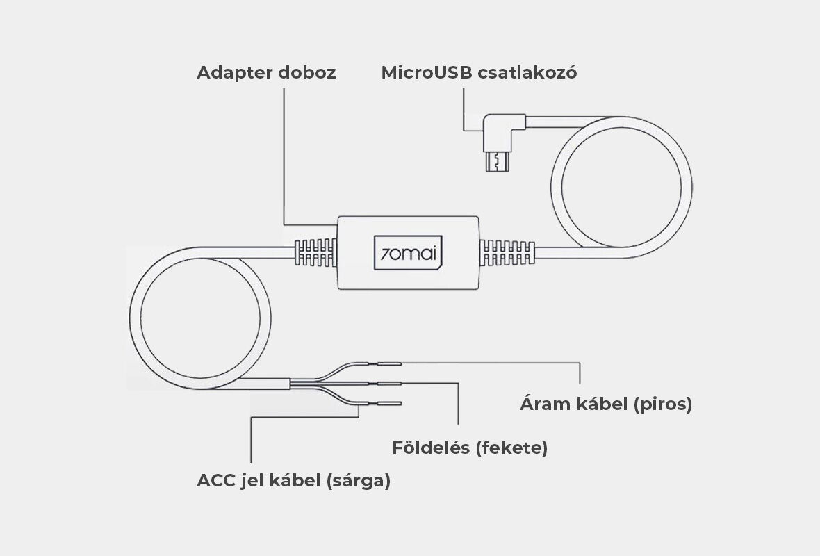

Segítségre lenne szükségem, vettem egy menetrögzítő kamerát, és ezzel kapcsolatban szeretnék tanácsot kérni.
A kamera típusa:70mai, ehhez vásároltam egy hardwire kittet. Ennek a bekötése, ahogy a mellékelt fotón is látható, piros táp, fekete föld, sárga kapcsolt feszültség.
A kérdésem, ha csak a sárgavezetéket kötöm be a szivargyújtóhoz, amin csak akkor van feszültség ha ráadom a gyújtást, működőképes lesz a rendszer? "persze a fekete föld az be van kötve"
Ui. csak első kamera van, hátsó nincs.
(#) zolika60 válasza devergo74 hozzászólására (») Ápr 16, 2024 /
Igen, ha rajta van a gyújtás.
(#) devergo74 válasza zolika60 hozzászólására (») Ápr 16, 2024 /
Akkor szerintem a kábel rossz, mert semmit nem csinált. Viszont ha a piros vezetéket kötöm a szivargyújtóra, működik.
Nem értem az egészet.
(#) szs válasza devergo74 hozzászólására (») Ápr 16, 2024 /
A sárga szok lenni az állandó.
A piros szokott lenni az "ACC" (azaz a gyújtáskapcsolóval kapcsolgatott szál)
A hozzászólás módosítva: Ápr 16, 2024
(#) bbb válasza devergo74 hozzászólására (») Ápr 17, 2024 /
Mit nem értesz rajta? A piros az mindig ott kell legyen a pozitívon, a fekete meg a negatívon. A sárgát, ha lehúzod testre, akkor elvileg nem ad áramot, ha meg gyújtáson van, akkor igen. A kérdésedre az a válasz, hogy csak a sárga-fekete párossal NEM lesz életképes a rendszer.

(#) bbb válasza Joe_001 hozzászólására (») Ápr 20, 2024 /
Nézd meg a rajzot, amit csatolt és utána mondd, hogy biztosíték keresése! Annak a kütyünek a színeit kérdezte, nem az autó vezetékeinek színét. Annál a kütyünél, ha a sárga vezetéket ráköti a gyújtásjelre, akkor tudja az a vacak, hogy merre hány méter. Annak a kütyünek a piros vezetékét kell állandó 12V-ra kötni. És annak a kütyünek a fekete vezetéke a test.
Ha pedig azt csinálod azzal a kütyüvel, amit írtam, azaz a piros-fekete párost bekötöd, akkor a sárga állapotától függően fogja magából kiadni az 5V-ot. Ha a kütyü sárga vezetékére ekkor testet adsz, akkor nem jön ki a végén delej. Ha ekkor a sárgájára pozitívot adsz, akkor meg igen.

Magyarul jól félreértetted, amit én írtam. Én végig arról a kütyüről írtam, aminek a rajzát felrakta.

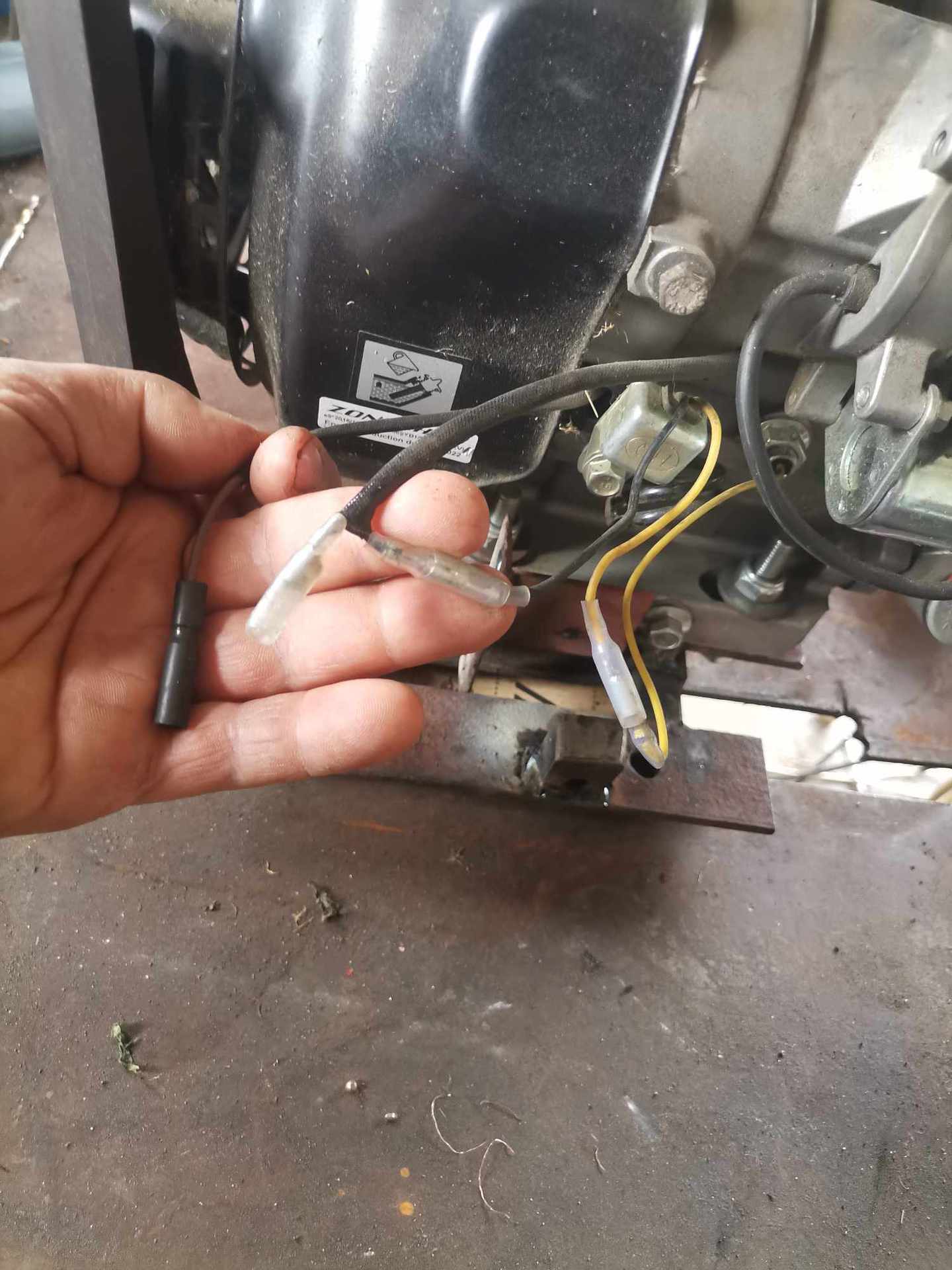

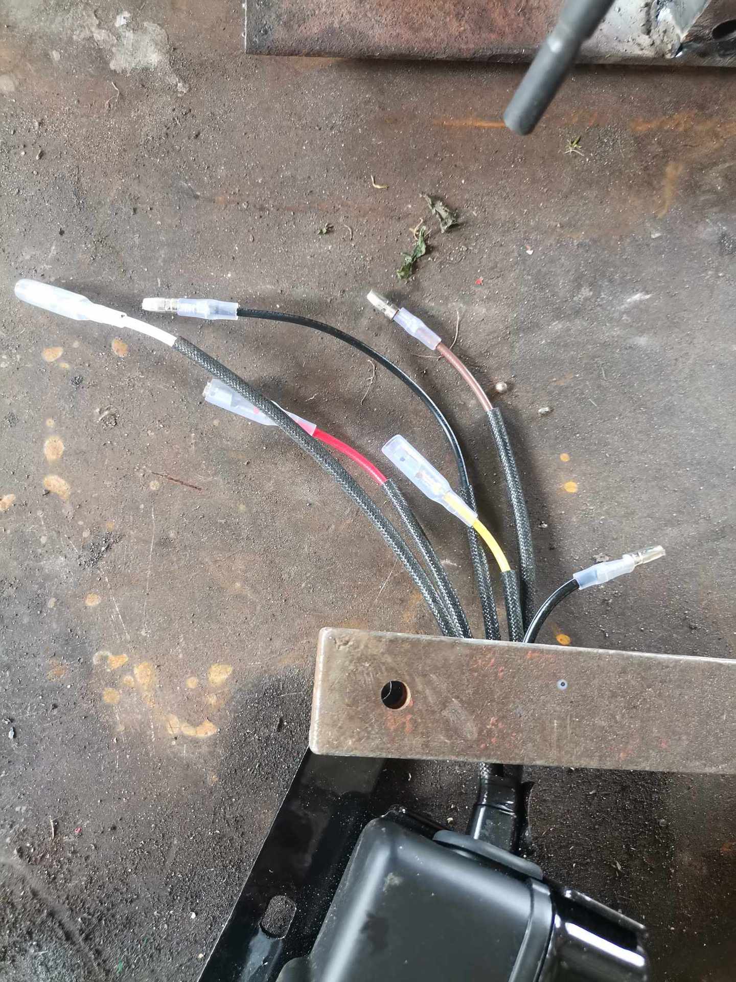

(#) Kolti0 hozzászólása Ápr 26, 2024 /
Sziasztok. Megpróbálkozok a lehetetlennel.
Nem-e volt véletlenül dolga valakinek ilyennel?
Nem autó. Egy 13 lóerős benzinmotor: Bővebben: Link és a hozzá vásárolt indító: Bővebben: Link9 bekötése. Sikerült bekötnöm annyira, hogy indít, leáll, de az akkut vagy nem tölti, vagy nem mérhető multiméterrel? A töltőtekercsnek egy vezetéke van. Vajon ha nem az indító boxon keresztül vezetem vissza az akkura, hanem direktbe abból lehet-e gond? Köszönöm.
(#) VIM válasza Kolti0 hozzászólására (») Ápr 27, 2024 /
Szia! szerintem ha söntszabályzós akkor nem fontos a gyújtáskapcsolón keresztül vinni azt a szálat de akkor mindenképpen ellenőrizni kell a töltő feszültségét.
(#) villanyipi válasza Kolti0 hozzászólására (») Ápr 27, 2024 /
Mérj rá a tekercsre menet közben mit ad le váltófeszültségből, utána elég lehet egy sima feszültségszabályzás mint az smkp-ken szokás, 2 utas egyenirányítás után persze, ha semmit nem tudsz mérni kábel és fémváz között akkor ott nem lesz töltés bárhogy kötöd!
