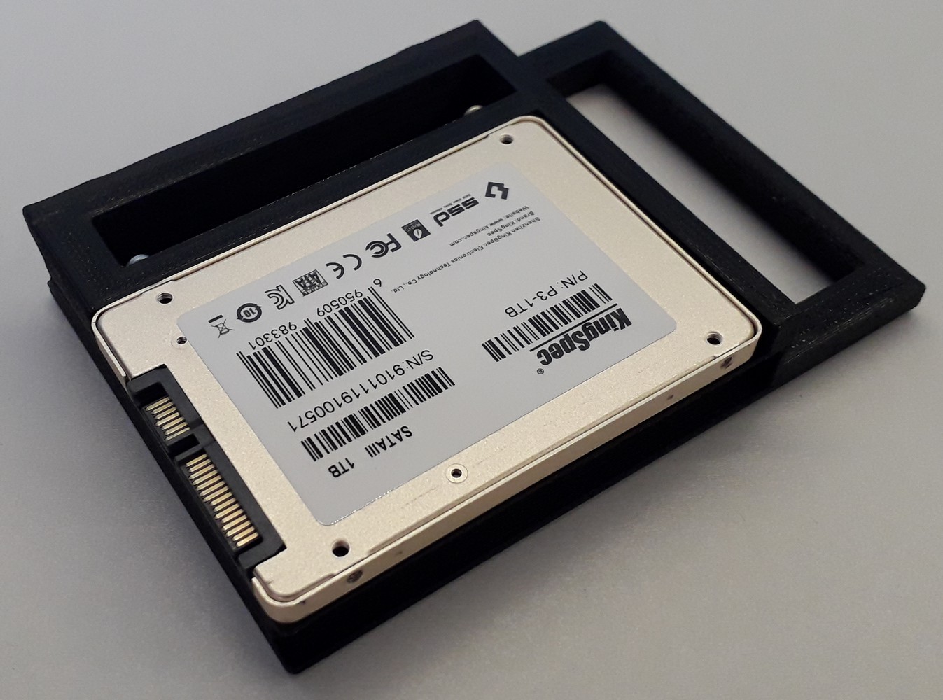

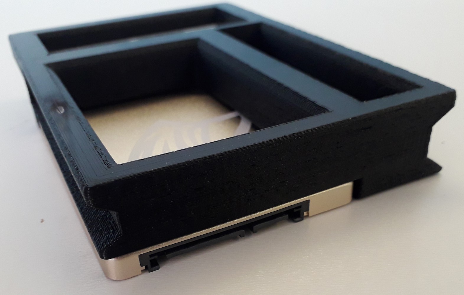

3.5" kivehető helyre így be tudok tenni 2.5" meghajtót, nem kell gépet szétszedni, kábeleket dugdosni.
A KingSpec SSD-n lévő adataidról mindig legyen biztonsági mentés (a saját érdekedben), mert szeretnek hirtelen halállal eltávozni az örök bitmezőkre.
Majd észben tartom, bár semmi komoly nincs rajta, ha megy a levesbe az egész se bánom.
