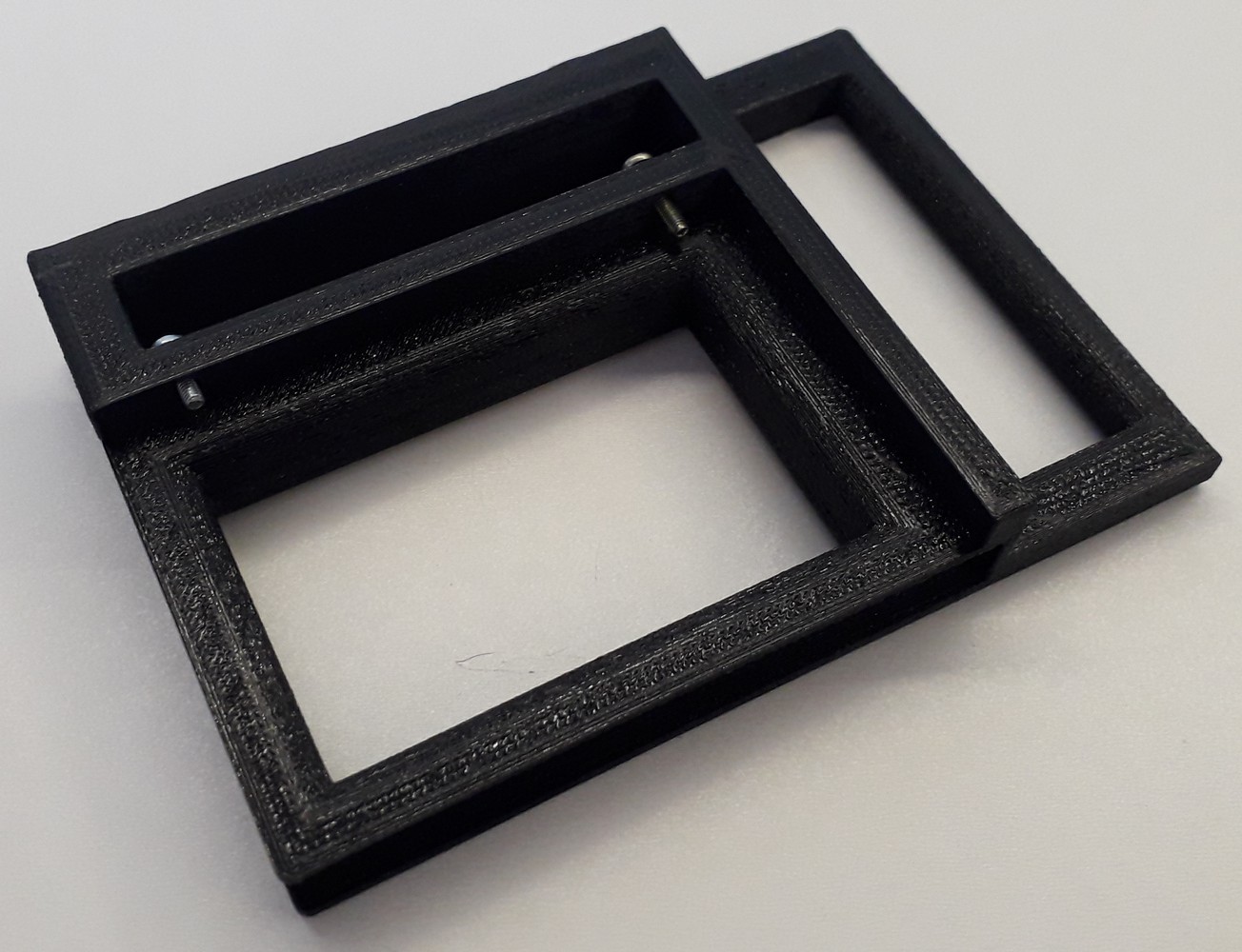

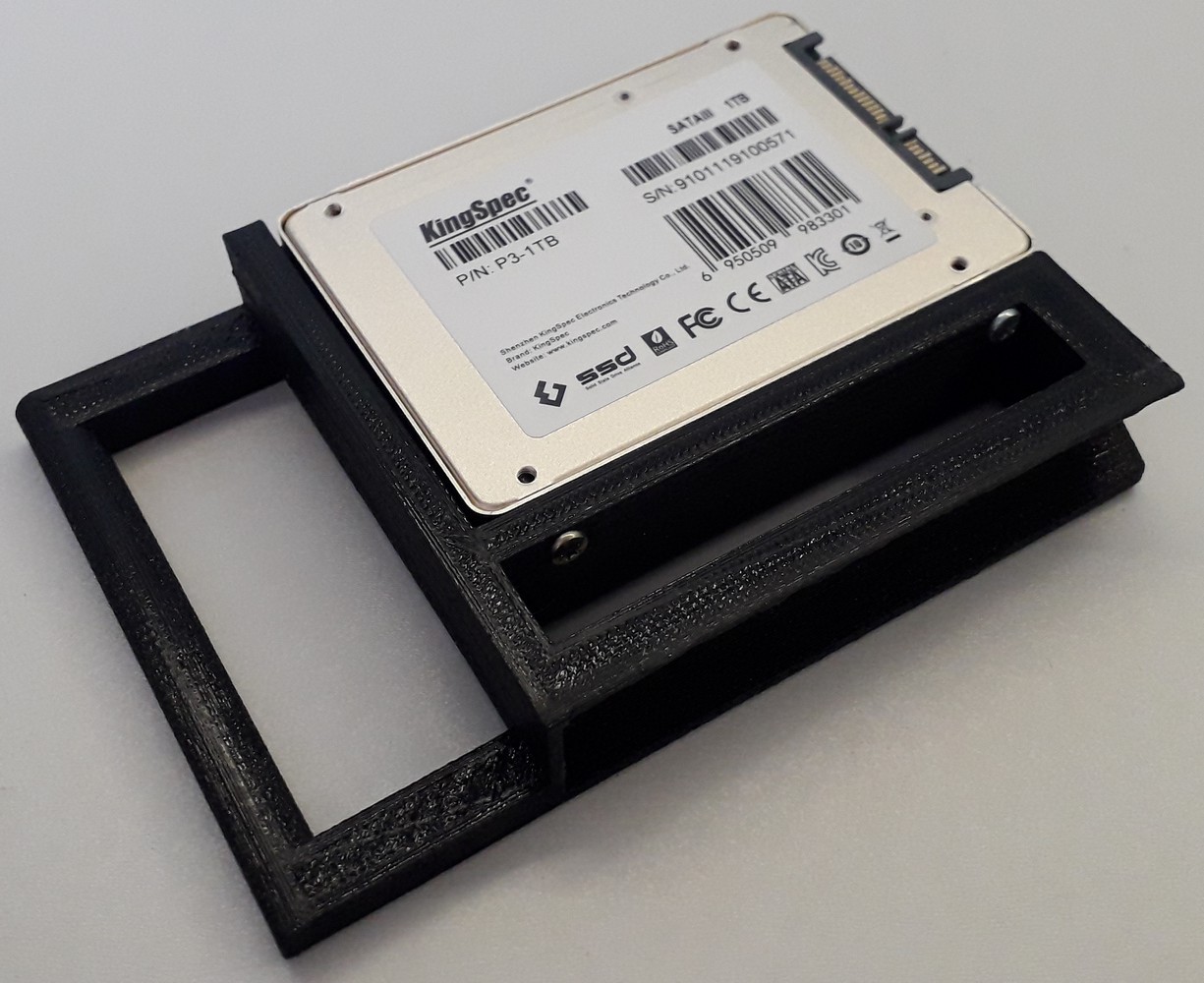

(#) Régi motoros válasza kameleon2 hozzászólására (») Márc 31, 2024 / 1
Végül is kapott 5% kitöltést, így kinyomta jól.

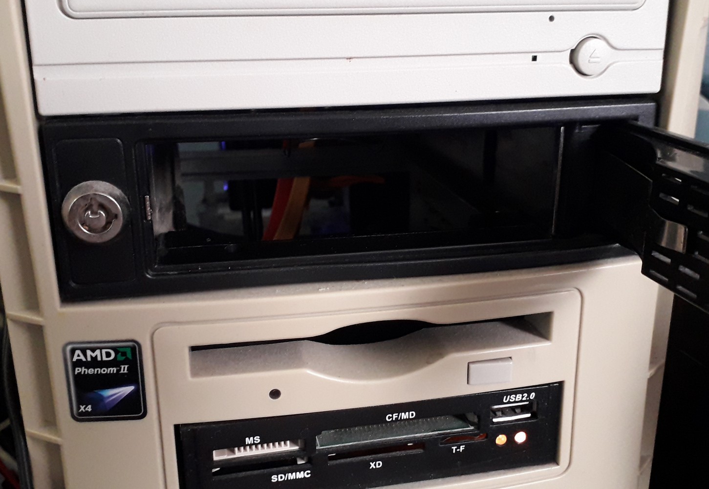

3.5" kivehető helyre így be tudok tenni 2.5" meghajtót, nem kell gépet szétszedni, kábeleket dugdosni.
(#) img válasza Régi motoros hozzászólására (») Márc 31, 2024 /
A KingSpec SSD-n lévő adataidról mindig legyen biztonsági mentés (a saját érdekedben), mert szeretnek hirtelen halállal eltávozni az örök bitmezőkre.
(#) Régi motoros válasza img hozzászólására (») Márc 31, 2024 / 1
Majd észben tartom, bár semmi komoly nincs rajta, ha megy a levesbe az egész se bánom.

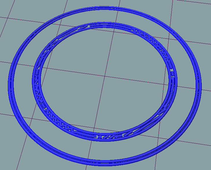

(#) Régi motoros hozzászólása Ápr 5, 2024 /
Üdv, megőrít ez a repetier. Van egy pofonegyszerű hengeres test ami falvastagsága 1.5mm, egy csőre ráhúzható távtartó lenne. Fúvókaméret 0.5mm. Tehát akárhogy számolom, a külső és belső falvastagság közt szintén 0.5mm -es vonalat kellene húzni úgy, hogy a kettő közé tökéletes kört rajzoljon.
Erre értelmetlenül elkezdi tördelni a középső vonalat. Máskor is megfigyeltem már, hogy hiába csinálok olyan falvastagságot, ami pontosan osztható a fúvóka átmérőjével, mégsem egyenes vonalat húz közé, hanem szagatottat, cikcakkot, töredezettet, minden oda nem valót, csak egyeneset nem akar húzni.
Hogy verjem ki belőle ezt a bugot?
A hozzászólás módosítva: Ápr 5, 2024
(#) pipi válasza Régi motoros hozzászólására (») Ápr 5, 2024 /
Mert belül hiaba fúvoka méret, ha nem 100% kitöltést valasztasz akkor belül mókázik....
(#) Régi motoros válasza pipi hozzászólására (») Ápr 5, 2024 /
Ugyan ezt a tördelt eredményt adja 0 és 100% kitöltésnél is.
Sőt, a beállításoknál a falvastagság direkt nagyobb, 2mm, azaz telibe kellene nyomnia.
