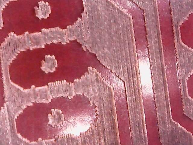

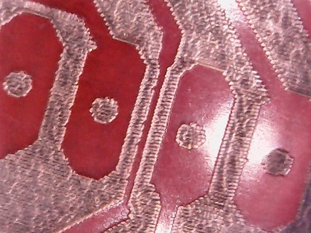

Nemtudom a festék nevét majd küldöm ha érdekel. Most vettem válogatás nélkül csak arra figyeltem gyorsan száradjon. Nem repedezett meg ahol elhaladt a lézer teljesen eléget a festék. Maratásnál segítettem egy puha ecsettel hogy biztosan lemarja mindenütt ahol kell. Sajnos az elsőnél nem és maradtak hibák a második tökêletes lett. Csakhogy ha területet kell leégetni akkor csíkos marad a terület. A vonalakkal nincs baj.
Igen ilyen panelek én is csináltam már sokszor. A baj ezzel csak az hogy ha több kört maratok akár átfedéssel akkor kevés marad vagy semmi ha az IC két lába között még egy vezetösáv kell hogy elférjen. Már írtam hogy nekem egy aksi töltőnél átütött. Már régóta CNC géppel készítem a nyákjaimat. De a gravitűs marás elég lassú hiáb nagy a tű fordulata ha nagy a mozgatás sebessége elpattant a tű hegye. Ezért most a lézeres játék.

1 vonalas gravírozás 2 ugyanaz és kontúrozás 3 eltolásos kitöltés (vonalkövetés)
Ilyet tud a pcb2gcode. Ha megnézed, a szűk helyeken beszűkíti az útvonalakat, így ott keskeny marad a szigetelő sáv. További részletekhez szerintem menjünk át a másik topikba, mert ez inkább oda tartozik.

Mikroszkóp alatt ilyen lett a nyák sajnos a lézerfejet ki kell a fúráshoz cserélni és csak szemre állítottam be hogy hol fúrjon De azért igy is elfogadható.
Ez így otthoni próbapanelek készítésére teljesen megfelelő.
Hány wattos lézerrel égeted le a festéket?
5.5W Nem egészen próbapanel lesz. (: Forrasztóállomás vezérlőpanel most majd a kijelző panelt is meg kell csinálnom. Sajnos Attila pdf formátumba adta meg a tervet elég nehéz a saját igényeimhez módosítani. A Photoshop-ban átdolgozom módosítom. Szerintem sokat lehetne egyszerűsíteni és könnyebben elkészíthetővé tennni. Gondolok itt vonalvasdagság forszemek átmérője. Igy is kell modosítani de csak a photoshop-ban pár apróságot.

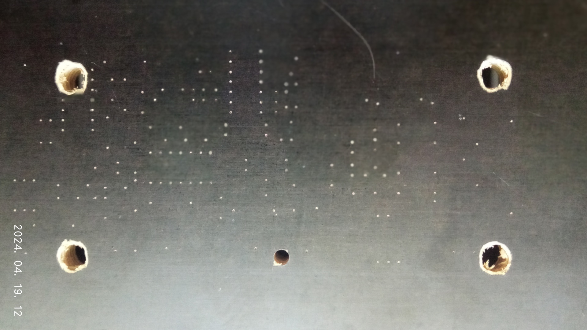

Az első panel íyg készült egy menetben. De balga módon levettem a munkaasztalról fúrás előtt. Nagy részét lecsipogtam tökéletes lett. Készült egy második példány amit nem marattam elég ideig (siettem) maradtak híbák benne. A harmadik panelnál semmit nem biztam a véletlenre. Kétszer ment rajta végig a lézer a maratásnál egy normál ecsettel segítettem hgy az eredmény biztosan jó legyen (tökéletes lett). Sajnos a lézert ki kell cserélni a motorra és útánna nagyon kell figyelni az X Y pozícióra. elég nyűgös de megoldható. Sajnos a lézerGRBL nem alkalmas fúrásra ): Z tengely pozícióját nem tartja renesen. Igy nem csak a fejet de szoftvert is kell váltani

Idézet: „Sajnos a lézerGRBL nem alkalmas fúrásra ): Z tengely pozícióját nem tartja renesen. Igy nem csak a fejet de szoftvert is kell váltani” Régen néztem már, de emlékeim szerint működik rendesen ha be van konfigurálva. Nálad mi a baj vele?
A drill kód meg van rendesen irva a Candle tökéletesen kifúrja a panelt.
Ugyan ezzel a G kóddal a LézerGRBL az első furatott éppen átfúrja a panelt. A második furat már csak a panel feléig, a harmadik már nem éri el a panelt a beállított fúrási mélység 1.4mm A hozzászólás módosítva: Ápr 9, 2024
Természetesen végrehajtja a mozgásokat a Z tengely. Vagyis le fel mozog de hogy mi alaján azt nemtudom mert a G kód alapján? A G kódban a nullához képest 5mm emeli a fúrót pozíció váltásnál majd le 6,4mm vissza ujra 6.4mm lépés le fel lefel
Nem lehet, hogy valami növekményes mozgás van beállítva egyik vagy másik programnál?
Feltehetnél egy kis részt a fúró kódból.
Nem nekem írtad de szimulátoron futtatva 1mm mélyen fúr minden pozícióban.

Szia! NYÁK fúráshoz a beállított F1200-as előtolás kicsit sok! Nyákfúrásnál 0.02 mm/ford környékére célszerű választani az előtolást. Nekem úgy tűnt - az előzőek alapján - mintha becsúszott volna a fúró a tokmányba. (Szerencsére nem tört el...)
A furással semmi gond. Már mint az előtolással. Elvileg a motor 20000 fordulattal megy ha hinni lehet a leírásnak. Megfigyeltem a motor mozgását fúrás közben a forgácsolási sebesség jó! Már a harmadik panelt fúrom a LézerGRBL programmal És tökéletesen ugyan azt csinálja mint ez első alkalommal. A null pozícióbol indul a fúrásnál, megemeli a fúrót beáll a pozícióba, és elindul lefelé. Indul a motor. Az első furat már nem megy át a nyákon a második már nem éri el a nyákot. paus a lehető leg közelebbre állítom a fúrót amikor pozíció váltás van. Fojtatom a fúrást. A következő furatokat 2-3 max 4 szépen átfúrja majd ujra állítanom kell a z tengej pozícióján. Végig szenvedem a fúrást. vissza megy a 0 pozícióba az x-y tengely és a z is csak hogy a program nem tudja hogy menet közben én többször is állítottam a z tengely pozícióját. Igy a végén jó pár miliméterrel lejjebb viszi a z tengejt. Simán beletöri a panelba z tengej végpozíciójáig nyomja le.
Következésképpen tudja hol a nulla pozíció az eredeti. Tehát induló 0 pozíció jó. a Vég pozíciónál is tudja hol a 0. Csak éppen végrehajtás közben felejti el használni. Betolja a Tokmányba? Hogyan? Ezt a fúrót? Na Neee!!

A G kódddal semmi baj azt tudom. A Candle progrram ugyan ezzel a G kódal a marófejjel Tökéletesen végrehajtja a marást is és a fúrást is!
Én az Aspire programmal Készítem a G kódot. Csak most hogy lézerrel rajzolom a mintátt a nyákra futottam bele ebbe a két problémába. Az egyik hogy ha lézerrel csinálom a mintát a nagy felületeken ahol le kéne égetnem a festékes csíkos marad a felület. A másik pedig a fúrás.
Eygébbként a minta tökéletes lesz az így készült nyákon. A fúráshoz a lézert ki kell cserélnem a motorra. Ha sikerül pontosan belőni a null pozíciót mikor felteszem a motort akkor egy tökéletes nyák lesz az eredmény. A hozzászólás módosítva: Ápr 17, 2024
Nem lehet hogy gyenge a Z irányú mozgatás? Emiatt lefelé lépést veszt, felfelé meg emiatt magasabbra kerül... Mi történik, ha nyák/fúrás nélkül végigjáratod? Ha így jó, akkor a fenti eset van....
Korábban már írta, hogy Candle programmal ugyanaz a kód tökéletesen működik, szóval biztos a LaserGRBL kavar be valamit.
A lézer eleve úgy fókuszál, hogy változtatja a mélységet. Szerintem ebbe zavarodik bele a cucc.
