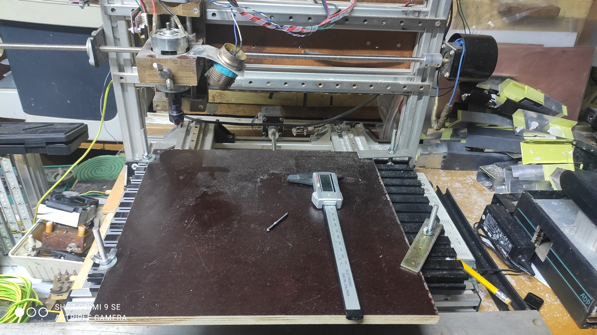

Az első panel íyg készült egy menetben. De balga módon levettem a munkaasztalról fúrás előtt. Nagy részét lecsipogtam tökéletes lett. Készült egy második példány amit nem marattam elég ideig (siettem) maradtak híbák benne. A harmadik panelnál semmit nem biztam a véletlenre. Kétszer ment rajta végig a lézer a maratásnál egy normál ecsettel segítettem hgy az eredmény biztosan jó legyen (tökéletes lett). Sajnos a lézert ki kell cserélni a motorra és útánna nagyon kell figyelni az X Y pozícióra. elég nyűgös de megoldható. Sajnos a lézerGRBL nem alkalmas fúrásra ): Z tengely pozícióját nem tartja renesen. Igy nem csak a fejet de szoftvert is kell váltani

(#) KKobra válasza Pali79 hozzászólására (») Ápr 9, 2024 /
A drill kód meg van rendesen irva a Candle tökéletesen kifúrja a panelt.
Ugyan ezzel a G kóddal a LézerGRBL az első furatott éppen átfúrja a panelt. A második furat már csak a panel feléig, a harmadik már nem éri el a panelt a beállított fúrási mélység 1.4mm

Természetesen végrehajtja a mozgásokat a Z tengely. Vagyis le fel mozog de hogy mi alaján azt nemtudom mert a G kód alapján? A G kódban a nullához képest 5mm emeli a fúrót pozíció váltásnál majd le 6,4mm vissza ujra 6.4mm lépés le fel lefel

(#) KKobra válasza zamatőr hozzászólására (») Ápr 10, 2024 /
Hát az enyém kicsit más mint a 3018. A vezérlése a 3018 csak mechanikailag kicsit stabilabb.
A fúrás mélysége nem gond 3mm fúróval direktbe 20mm vastag rétegeltlemezt fúrtam vele.
a marásnál már más ott kell a többlépés 2-3 mm marószerszámnál.
0,6 fúró úgy megy bele az anyagba mint kés a vajba

Szia! NYÁK fúráshoz a beállított F1200-as előtolás kicsit sok! Nyákfúrásnál 0.02 mm/ford környékére célszerű választani az előtolást. Nekem úgy tűnt - az előzőek alapján - mintha becsúszott volna a fúró a tokmányba. (Szerencsére nem tört el...)
(#) KKobra válasza nemgyuri hozzászólására (») Ápr 17, 2024 /
A furással semmi gond. Már mint az előtolással. Elvileg a motor 20000 fordulattal megy ha hinni lehet a leírásnak. Megfigyeltem a motor mozgását fúrás közben a forgácsolási sebesség jó! Már a harmadik panelt fúrom a LézerGRBL programmal És tökéletesen ugyan azt csinálja mint ez első alkalommal. A null pozícióbol indul a fúrásnál, megemeli a fúrót beáll a pozícióba, és elindul lefelé. Indul a motor. Az első furat már nem megy át a nyákon a második már nem éri el a nyákot. paus a lehető leg közelebbre állítom a fúrót amikor pozíció váltás van. Fojtatom a fúrást. A következő furatokat 2-3 max 4 szépen átfúrja majd ujra állítanom kell a z tengej pozícióján. Végig szenvedem a fúrást. vissza megy a 0 pozícióba az x-y tengely és a z is csak hogy a program nem tudja hogy menet közben én többször is állítottam a z tengely pozícióját. Igy a végén jó pár miliméterrel lejjebb viszi a z tengejt. Simán beletöri a panelba z tengej végpozíciójáig nyomja le.
Következésképpen tudja hol a nulla pozíció az eredeti. Tehát induló 0 pozíció jó. a Vég pozíciónál is tudja hol a 0. Csak éppen végrehajtás közben felejti el használni.
