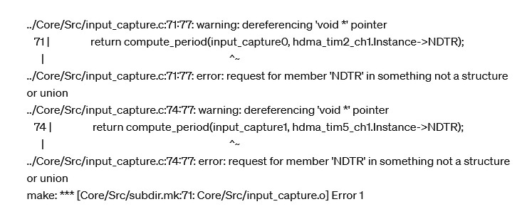

Frekvenciát szeretnék mérni STM32H753 mikrovezérlővel input capture dma segítségével. 0-4000Hz között, kb. TIM2 és TIM5 CH1 bemeneteket kiválasztottam, DMA-t beállítottam hozzá.
Amit találtam projektet, hibát ad kettő sorra. Viszont ez F373 mikrovezérlőre van:
  1. #define LENGTH_ARRAY 100
  2. static uint8_t data_index_for_tim2_channel_1 = 0;
  3. static uint8_t data_index_for_tim5_channel_1 = 0;
  4. static uint16_t input_capture0[LENGTH_ARRAY] = {0};
  5. static uint16_t input_capture1[LENGTH_ARRAY] = {0};
  6. static TIM_HandleTypeDef* handler_tim2;
  7. static TIM_HandleTypeDef* handler_tim5;
  8.
  9. void Init_Input_Capture(TIM_HandleTypeDef* htim2, TIM_HandleTypeDef* htim5) {
  10.         /*
  11.          * Input capture for measuring frequency
  12.          * For TIM17 and TIM16
  13.          * Timer clock: 48 Mhz
  14.          * Prescaler: 4799
  15.          * Counter: 65535 (0xffff)
  16.          * Update frequency: 0.1526 Hz (1/0.1526 = 6.5535 seconds)
  17.          */
  18.         if(HAL_TIM_IC_Start_DMA(htim2, TIM_CHANNEL_1, (uint32_t*)input_capture0, LENGTH_ARRAY) != HAL_OK)
  19.                 Error_Handler();
  20.         if(HAL_TIM_IC_Start_DMA(htim5, TIM_CHANNEL_1, (uint32_t*)input_capture1, LENGTH_ARRAY) != HAL_OK)
  21.                 Error_Handler();
  22.
  23.         /* Save */
  24.         handler_tim2 = htim2;
  25.         handler_tim5 = htim5;
  26. }
  27.
  28. static uint16_t compute_period(uint16_t input_capture[], uint8_t left) {
  29.         /* Find the index - i0 and i1 can never be larger than LENGTH_ARRAY and lower than 0 */
  30.         uint8_t a = 2*LENGTH_ARRAY - left;
  31.         uint8_t i0 = (a - 2) % LENGTH_ARRAY;
  32.         uint8_t i1 = (a - 1) % LENGTH_ARRAY;
  33.
  34.         /* Check absolute value */
  35.         if(input_capture[i1] > input_capture[i0])
  36.                 return input_capture[i1] - input_capture[i0];
  37.         else if(input_capture[i1] < input_capture[i0])
  38.                 return input_capture[i1] + 0xFFFF - input_capture[i0];
  39.         else
  40.                 return 1;
  41. }
  42.
  43. uint16_t STM32_PLC_Input_Capture_Get_Raw(uint8_t i){
  44.         switch(i){
  45.         case 0:
  46.                 return compute_period(input_capture0, handler_tim2->hdma[TIM_DMA_ID_CC1]->Instance->CNDTR);
  47.         case 1:
  48.                 return compute_period(input_capture1, handler_tim5->hdma[TIM_DMA_ID_CC1]->Instance->CNDTR);
  49.         default:
  50.                 return 0;
  51.         }
  52. }
  53.
  54. float STM32_PLC_Input_Capture_Get_Calibrated(uint8_t i){
  55.         return 1.0f/((float)STM32_PLC_Input_Capture_Get_Raw(i)*0.0001f); /* Converting to Hz */
  56. }
  57.
  58. void HAL_TIM_IC_CaptureCallback(TIM_HandleTypeDef *htim){
  59.         if(htim->Instance == TIM2){
  60.                 if(htim->Channel == HAL_TIM_ACTIVE_CHANNEL_1){
  61.                         if(data_index_for_tim2_channel_1 >= LENGTH_ARRAY)
  62.                                 data_index_for_tim2_channel_1 = 0;
  63.                         input_capture0[data_index_for_tim2_channel_1++] = htim->Instance->CNT;
  64.                 }
  65.         }
  66.         if(htim->Instance == TIM5){
  67.                 if(htim->Channel == HAL_TIM_ACTIVE_CHANNEL_1){
  68.                         if(data_index_for_tim5_channel_1 >= LENGTH_ARRAY)
  69.                                 data_index_for_tim5_channel_1 = 0;
  70.                         input_capture1[data_index_for_tim5_channel_1++] = htim->Instance->CNT;
  71.                 }
  72.         }
  73. }
A hiba a képen, mert nem engedte betenni.
Bármilyen segítséget szívesen fogadok!
Köszönöm
A hozzászólás módosítva: Ápr 28, 2024
(#) vargham válasza Thomas10100 hozzászólására (») Ápr 29, 2024 /
Miért nem a H753-hoz való input capture példából indulsz ki?
(#) Thomas10100 válasza vargham hozzászólására (») Ápr 29, 2024 /
Nem találom a dma példát, csak simát láttam.
A NUCLEO-H743ZI példái között nézted?
Van TIM_InputCapture és van TIM_DMA is. Szerintem ezekből könnyebb összehozni, mint egy másik MCU családból áthozni.
Igen, az input capture az IT. Dma-t nem néztem.
Megnézem majd. Komplett példából jobban ment volna
(#) sdrlab válasza Thomas10100 hozzászólására (») Ápr 29, 2024 /
Sima frekvencia méréshez mi szükség DMA-ra?
(#) Thomas10100 válasza sdrlab hozzászólására (») Ápr 29, 2024 /
Nem sima frekvenciamérés. Ezen kívül elég sok dolog van a projektben. Komplett touchgfx. 7csatorna adc dmaval(ez működik). Can busz kezelés.
Nem kétlem, hogy más dolga is van a procinak..., csak akkor sem értem, hogy egy hardveres számláláshoz mi szükség DMA-ra?!
(#) vargham válasza sdrlab hozzászólására (») Ápr 29, 2024 /
Az a tippem, hogy CPU idő nélkül szeretne hosszabb időn keresztül, rendszeresen frekvenciát mérni, és az eredményeket eltenni a RAM-ba.
Cpu idő nélkül szeretném számolni.
Fordulatszám mérés és sebesség
(#) sdrlab válasza vargham hozzászólására (») Ápr 29, 2024 /
Alacsony frekvenciát csak reciprok méréssel érdemes mérni! Ilyen magas órajel esetén viszont még 1 sec alatt is bődületes felbontás jön ki! 32 bites hardveres számláló pedig nem fog túlcsordulni nagyon hosszú idő alatt csak. Nem hinném, hogy az kevés lenne a feladathoz...
A méréshez nem is kell CPU erőforrás, csak hardveres számláló! A számoláshoz pedig mindenképpen kell a végén...
Tehát aztmondod a példák közötti input capture is jó nekem?
Bármelyik számláló jó, amelyiknek az engedélyezése külső lábhoz rendelhető...
