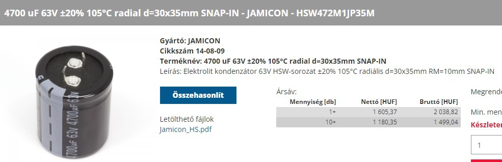

![]() A végfoknál lévő nagy kondik helyett jó lenne a képen látható? Ha szerinted jobb lenne más gyártó kondija, esetleg konkrét termék, azt megköszönném! Halgattad a videón a zúgást, amit tegnap felraktam? A hozzászólás módosítva: Jún 3, 2024
Szerintem jó lehet, ha a 10mm-es lábtáv befér, vagy betudod faragni. A zúgás talán lehet kontakthiba is. Annyit tudsz tenni, hogy ezt kizárjuk, hogy a két végfokot kiemeled és megpucolod a tüskéket és az ellendarab érintkezőjét. Valószínű ennyi idő után már feketék.
Köszi a segítséget, már csinálom is! A kondikat megrendelem.

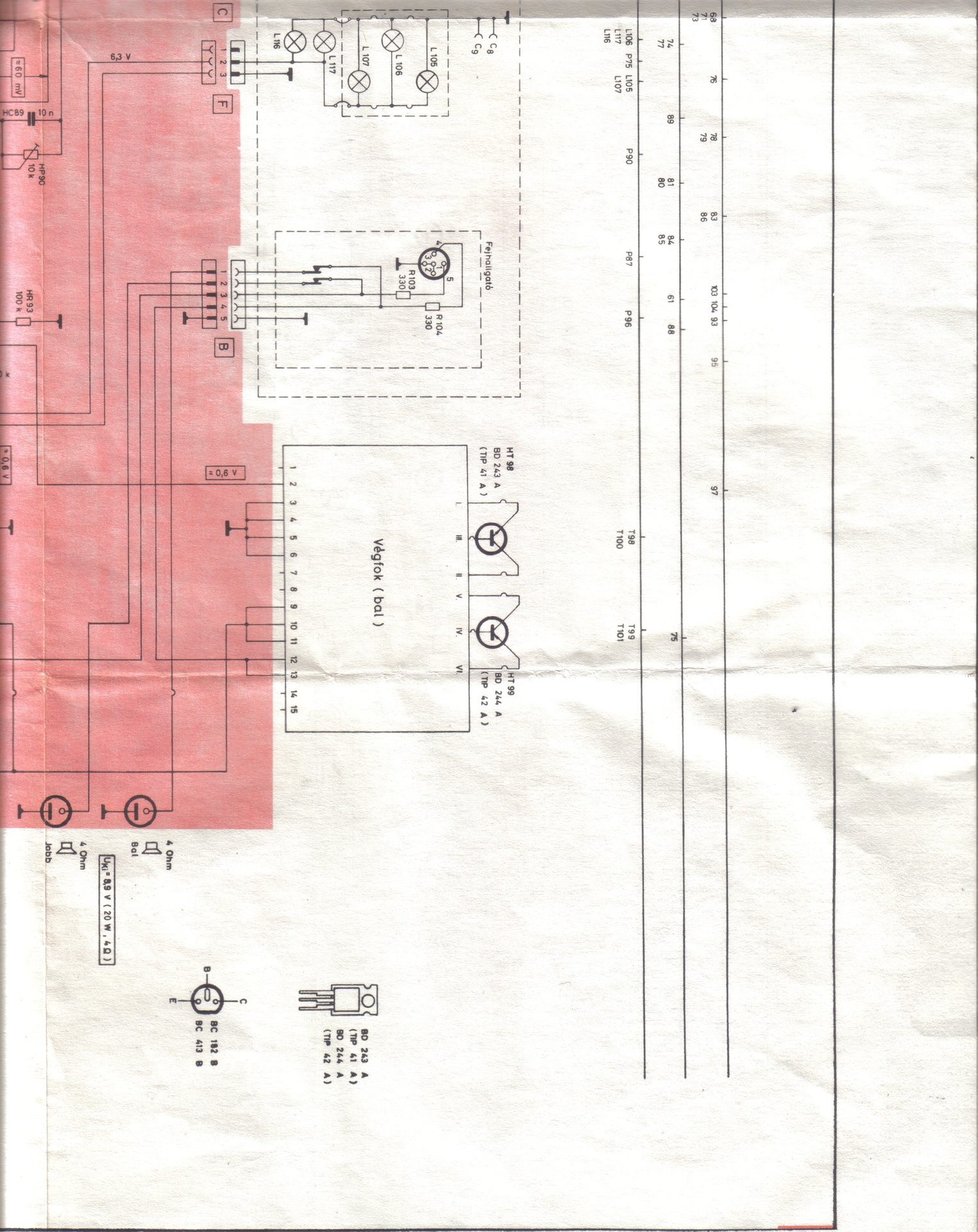

Videoton fejhallgató dominó dugó és aljaz bekötéseSziasztok!Van egy korabeli Videoton fejhallgatóm amit szeretnék kiosztás helyesen bekötni. A füles kapott egy kis tuningot, a gyári HD 6,5/8 kis hangszóróit kicseréltem egy szétbontott Maxell füles hangszóróira a korszerűsítés jegyében, azonban az öt pólusú DIN csatlakozót lehet hogy nem helyesen kötöttem be, mert így csak hol a jobb, hol a bal oldal szól, attól függően hogy az alzatban jobb vagy bal felé fordítva dugom be. Kérlek segítsetek a dugó helyes bekötésében, illetve megtudhatnám hogy miért lehet jobbra vagy balra fordítva is bedugni? Mi a funkciója ennek a lehetőségnek?
Hello! A kapcsolási rajzán láthatod, hogy a bekötés 5-2 és 4-3 Domino
Azért lehet fordítva is bedugni, mert egyik állapotban leválasztja a hangszórókat, a másikban nem. Tápellátás kérdésSziasztok! Kaptam egy 6363 típusú készüléket, sajnos bekapcsolva nem világít rajt semmi.Néhány mérést elvégeztem. A végfokokhoz közeli panelcsatlakozóban piros kék fekete piros és sárga vezeték van. A fekete és piros között +32V, a fekete és kék között -32V valamint a fekete és sárga között +15V mértem. A tápegységtől jön sárga és zöld vezeték a skálaizzó felé, ezen csak néhány mV mérhető, az sem stabil. Továbbá van egy másik becsatlakozás a szabályzó környékén fehér barna kék és piros vezetékkel. A kondenzátorok közös pontja vagyis fekete vezeték és a piros között itt is 32V, a kék -32V van, de a fekete és fehér vagy fekete és barna közt semmi, továbbá a fehér és barna között sincs feszültség, de pl a fehér és piros között 32V van, érdekes módon a fehér és kék között viszont semmi. Ennyire jutottam ebből már gondolom látni lehet mi nem stimmel. Tudnátok segíteni? Köszönöm! |
