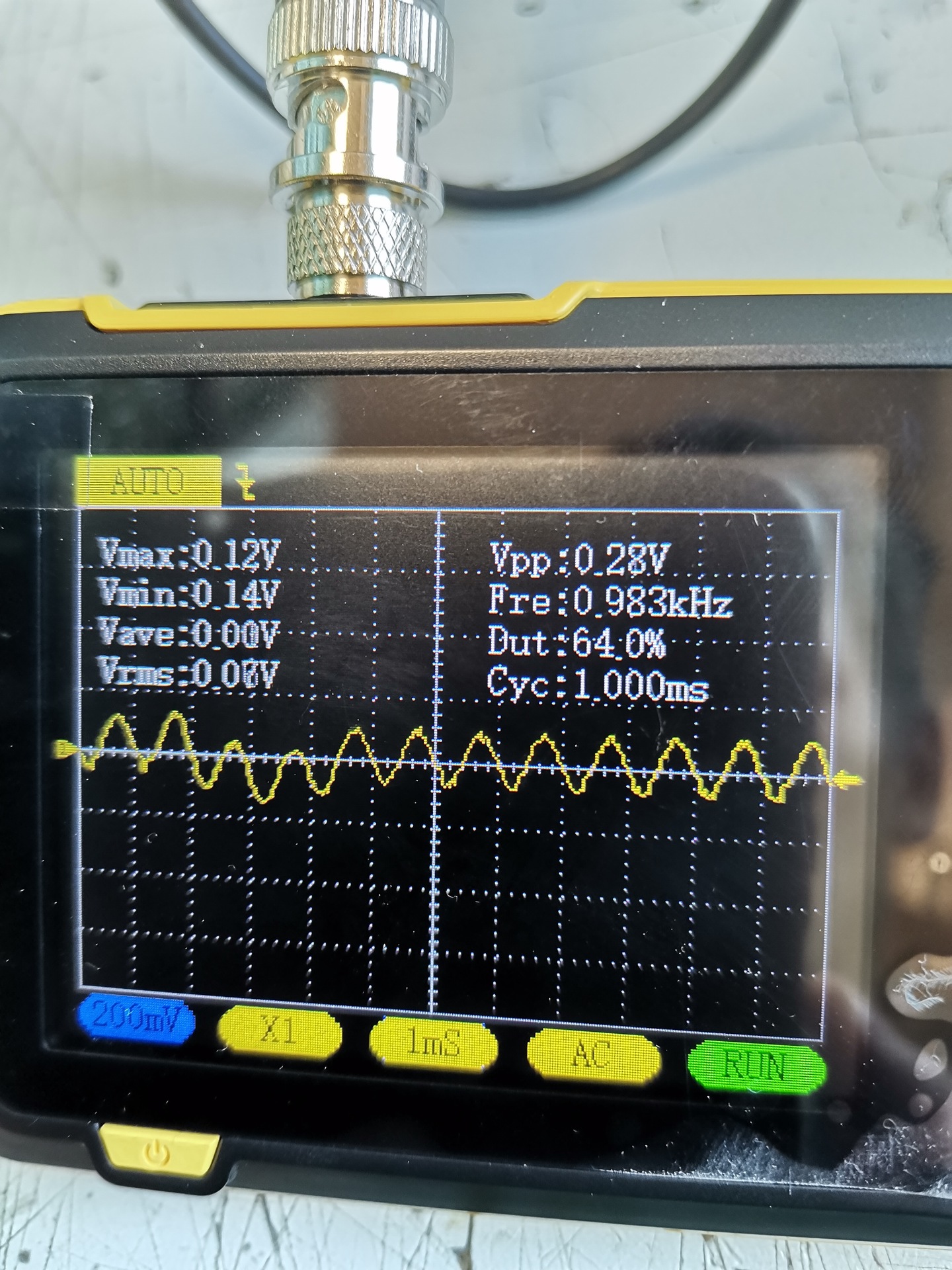

Sziasztok! Egy kis segítséget szeretnék kérni! Kaptam egy Videoton Ra6363s rádiós erősítőt! Az első hiba a búgás oka meg lett, meghalt az egyik nagy elko! A másik hiba, hogy a rádió túl van erősítve! 2 re tekeve a hangerőt úgy szól mintha 8 on lenne! Feljebb tekerve a hangerőt elkezd szakadozni a hang, a hangszóró pedig lebeg! Viszont külső jelforrásról ezeknek semmi nyoma! Laptopra kötöttem a tape 2 bemenetet és szépen szól! Csatoltam két képet! Mind 2 mérés a kimeneten történt azonos hangerőnél! A kissebbik jel a tape 2 bemeneten a nagyobbik a dekóder 5. lábán betámadva 1khz es szinusszal! A dekóderre külső erősítőt kötve szépen szól! Én úgy gondolom a dekóder és a szabályozó között lehet a hiba! Találkozott már valaki ilyennel? Előre is köszönöm a segítséget!
(#) tothlaci250 válasza tothlaci250 hozzászólására (») 20:20 /
Megoldódott! Mind 2, 4700 elko döglött emiatt úgy meghúzta a tápot,hogy leesett a fesz. és még a térerő,stereo,hangolás jelző ledek is el aludtak egy pillanatra! kapott ideiglenesen 1-1 680µF ot és egyből nem "clip-pel"! A túl nagy jelet pedig a Hp49 és Hp65 feltekert állapota okozta! Az Fm modult kivettem le ellenőriztem: UR57=8,2k, UP56=10k, UR55=8,2k! És mégis elmászik az adóról! Mit kellene még cserélni,hogy ez megoldódjon?
