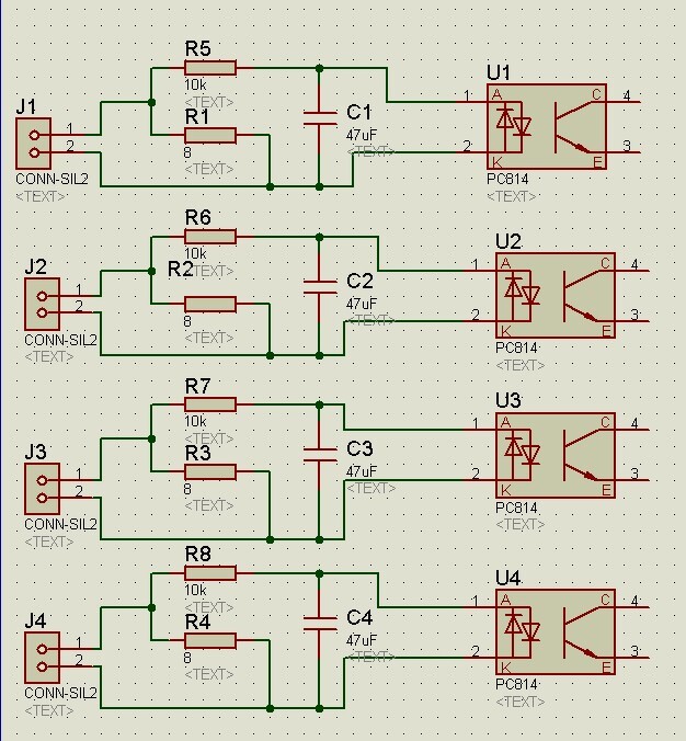

Műterhelés tuning
Sziasztok! több csatornás (8) ellenállásos műterheléshez szeretnék dc offset detektort építeni (1 led világít csatornánként ha van dc), de minden bemenetnek földfüggetlennek kellene lennie. Valaki adna egy tippet hogyan lehetne ezt megoldani? Előre is köszönöm!

(#) lazsi válasza kokozo hozzászólására (») Pé, 14:54 /
Minden egyes műterheléshez egy figyelő-áramkör, független tápfesz előállításával. Mivel valószínűleg nagyon kicsi lesz az áramfelvétele, így akár valami mini modul (mint amilyen mondjuk a hálózati kártyákon szokott lenni), vagy akár egytranzisztoros-trafós DC-DC konverter is megfelelő lehet. Persze az igazi az lenne, ha egy hálózati trafó, aminek külön-külön tekercse van (gondolom 8 db.).
Gondolom az a része megvan (vagy tudsz ilyet keresni), ami a DC-t figyeli, és csak a "földfüggetlenség" a kérdés lényege...
(#) kokozo válasza kokozo hozzászólására (») Pé, 19:33 /
Lacika 8 db 100W-os ellenállás 2x8 as csatlakozó hűtőbordán összekábelezve
lazsi A földfüggetlenség a fő probléma jól látod, és erre keresnék valami egyszerű megoldást. Közbe keresgéltem és nem tudom ez a megoldás mennyire lehet jó irány. lásd kép, vagy ez egyből felejtős.?
(#) reloop válasza kokozo hozzászólására (») Pé, 22:07 /
Szia! Mi lenne az a küszöbfeszültség amit detektálni szeretnél? Jó lenne tudni mekkora áram, vagy feszültség kerül a műterhelésre és az milyen jelalakú. Mi okozhatja az egyenfeszültséget és mi a legnagyobb egyenfeszültség ami műterhelésen megjelenne?
Ha elárulod mire lesz használva a műterhelés, fentieket akár közösen is megállapíthatjuk.
(#) kokozo válasza reloop hozzászólására (») Pé, 22:34 /
Szia! Hoztak egy hangfal gyilkos STR-DH590 erősítőt ami random hibákat csinál. Van hogy 2 napig semmi baja majd gondol egyet és kilövi randomban az egyik hangfalat. Gondolom valami kontakt hibája lehet és kiküldi a 60V-ot vagy bármennyit hangkimenetre vagy gerjedhet stb.. Van benne védelem ami elvileg figyeli az áramokat de lassú. Protect hibával le is tilt, de mire kifigyelném, újra semmi baja. Ezért lenne jó legalább az egyik lehetséges hibát kiszűrni. 2 napig nem akarom padló hangerőn járatni, ezért műterhelésre lenne kötve.
(#) reloop válasza kokozo hozzászólására (») Pé, 23:38 /
Ehhez a feladathoz az általad fellelt rajz megfelelő.
Az optocsatoló helyére közönséges antiparallel LED-ledek kerülnek. Eltérő színt választanék, vagy duo-LED-et. Nem baj az ha a DC hiba polaritását is megismerjük.
A kondinak ±4 V-ot kell elviselnie. Bipoláris helyett lehet soros 2x100 µF szembefordítva.
Ha elakadsz a javításban, az Erősítő mindig témában foglalkozhatunk a készülékkel.
