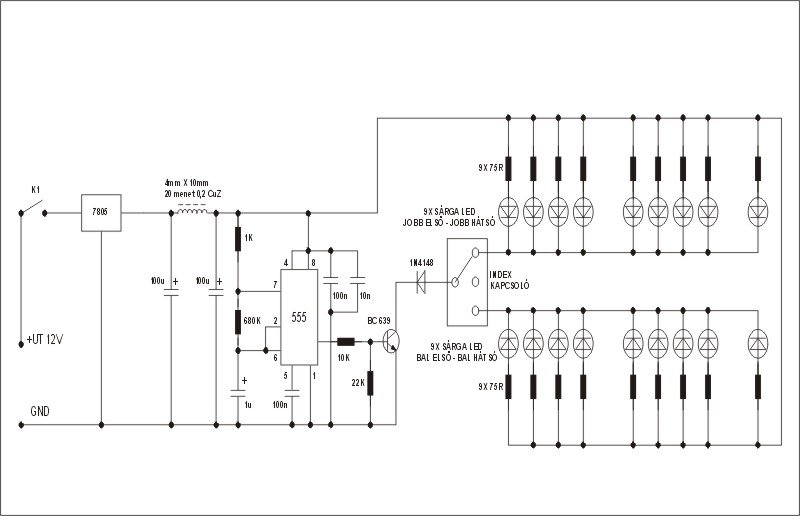

(#) Zoli_bácsi hozzászólása Aug 12, 2008 /
Hát ezt nem hiszem el....
Teljesen külön tápról járatom az indexet, és akkor is villog össze-vissza, mihelyst beindítom a motort. Ennek a motornak nagyon nagy EMI szórása lehet... Pedig azt jittem, hogy megoldom a táp problémát akksival, ami teljesen föggetlen a motortól, megoldódik az én problémám is. De nem így lett.
A következőt fogom tenni:
Először is full árnyékolt kábellel kötöm be a ledeket elől, hátul. Árnyékolt dobozba teszem az áramkört. Az akksi testet összekötöm a motor testel. Veszek árnyékolt, zavarszűrős gyertyapipát.
Ha ez nem jön be, nem lesz index a motoron....

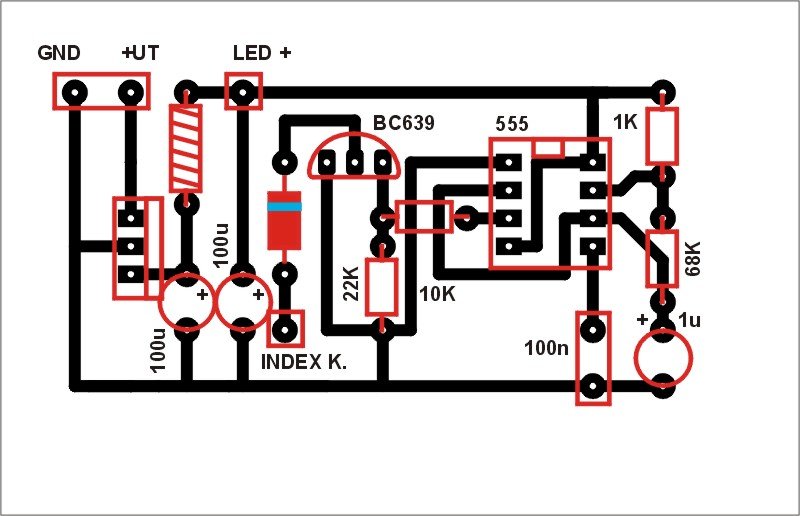

Köszönöm a gyors reakciót, Kedves Zoltán. Tudnál egy rajzot küldeni erről? Ha tekercset kihagyom, az nagy gond? Ugyanis már megvan a nyák, és a nyákfilm megsérült.
(#) Zoli_bácsi válasza (Felhasználó 13571) hozzászólására (») Aug 12, 2008 /
De mondjuk ezen nem múlik, új nyákot tervezek. Hangolható tekercset írtál. Igaz? Azt hová kellene hangolni? Pontosabban addig tekergetni a ferritmagot, míg megszűnik az interferencia álltal okozott zavar. Jól gondolom? Namost az áramkör két egymástól teljesen független 555-ös astabil kapcsolás. Hol az egyik, hol a másik kap tápfeszt és villogtatja za indexet. Erre azért volt szükség, mert ha akksiról járatom (a motor elektromos rendszerétől függetlenül) akkor ne legyen folyamatosan rákötve az akksira. Csak akkor "terhel" akksira, ha megy az index, egyébként nincs áram alatt egyik astabil sem.

Igen. 6V-os a rendszer. Teljesen függetlenítettem, mert 1,2Ah-ás akksi került bele. (nincs több hely) És talán kevesebb zavar kerül az áramkörhöz. No de átterveztem. itt a rajz. Így gondoltad?

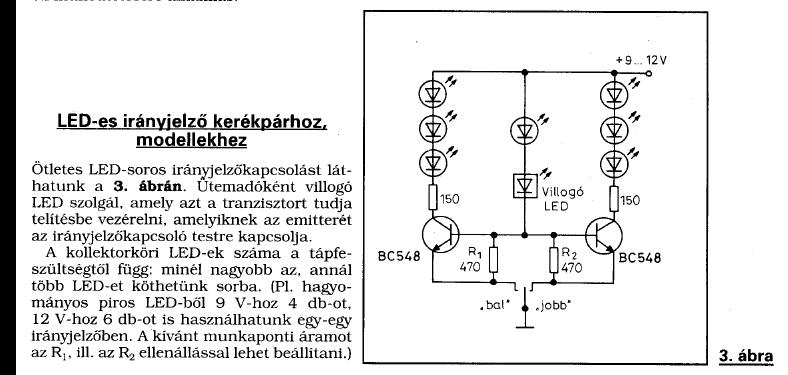

(#) Zso136L hozzászólása Aug 13, 2008 /
Felrakok pár rajzot Ledes (elektronikus index) ügyben.
Mostanság énis ezen gondolkodok és megosztom ezeket a rajzokat. Én nem vagyok az 555 híve....
Nagyon praktikusnak tünik ez a villógó ledes megoldás... majd írjatok véleményeket.
Én valószinű hogy a feteset fogom megcsinálni mert elöször nem ledes lesz hanem hagyományos izzós...

No és ez a megoldás? A külső - motor álltal generált elektromágneses zavarokra talán kevésbé érzékeny. Termézetesen ez is fémdobozban. (NYÁK-ból készített doboz) Doboz ház testtel összekötve.
(#) Zoli_bácsi hozzászólása Aug 15, 2008 /
No megvan a végleges megoldás. A 22K ellenállás nélkül. A 2,2u kondi helyett 47u van betéve, és az astabilban a 220u helyett 100u van. Így működik a motor elektromos rendszeréről is, teljesen zavarmentesen. (Végre...) Volt némi tanulópénz és rengeteg kísérlet, miután sikerült megtalálni a végleges megoldást.

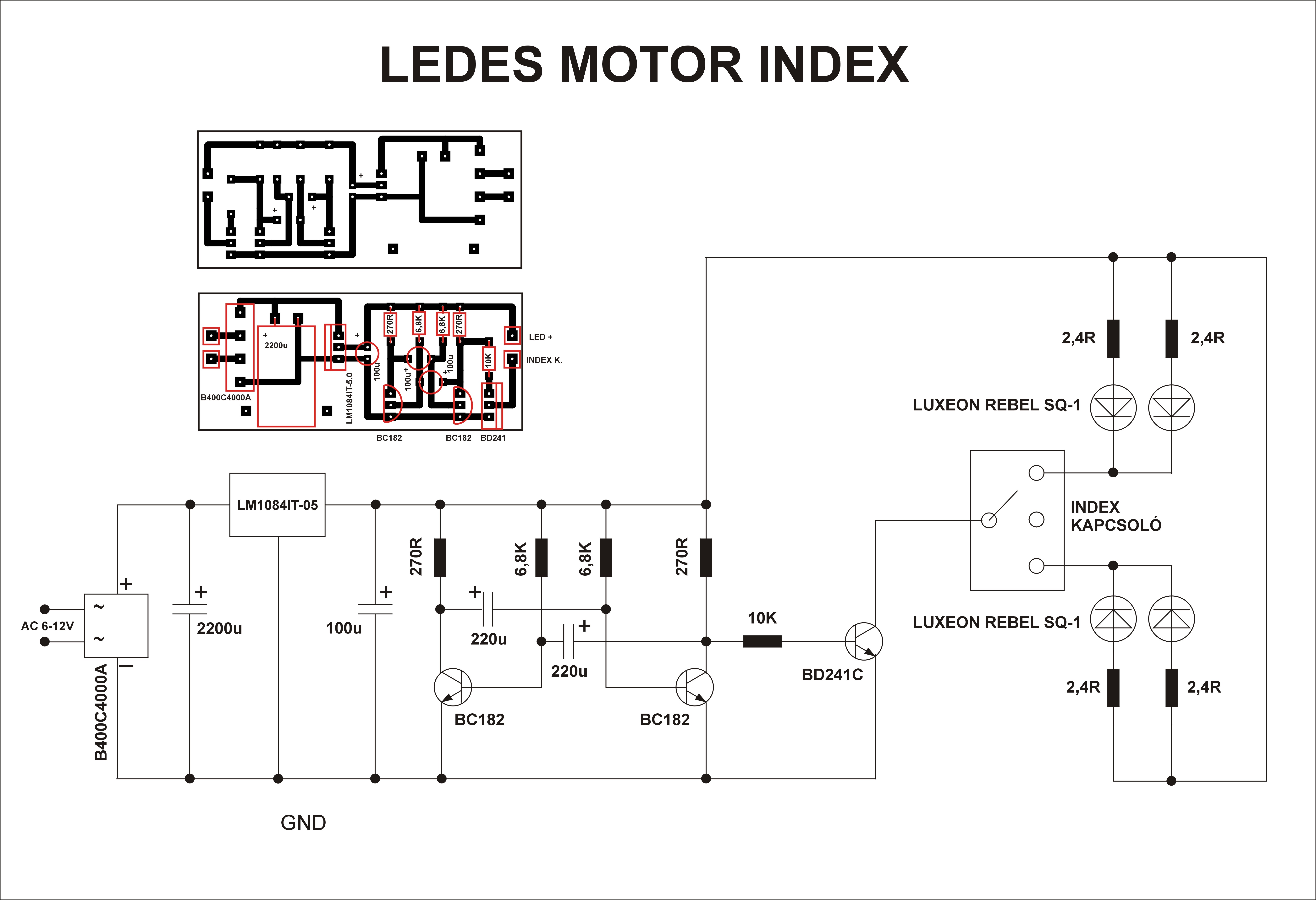

Néhány alkatrész módosítás az indexhez:
220u - helyett - 100u
BD 241 bázis ellenállás - 10K - helyett 4,7K
BC 182 - helyett BC 107
LED előtét REBEL SQ-1 esetén 1,3R (500mA)
LED előtét LXK2-PW14-V00 esetén 0,33R (700mA)

Nézd meg ezt a hozzászólást. (#270448) Ez van nekem is, kiválóan működik. Ha már megvannak a lámpák, akkor azt nem kell megépíteni. Akkor elég csak a BD241 kollektoráig megcsinálni az áramkört. A NYÁK is csak addig van tervezve. Szerintem jó lenne számodra.
