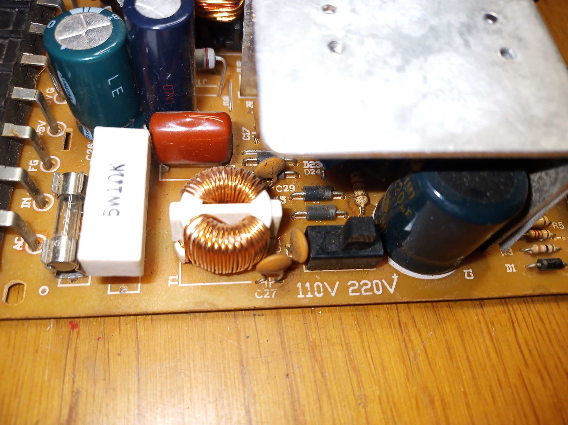

(#) proli007 válasza pipi hozzászólására (») Szept 10, 2024 /
Szerintem kidobták belőle a passzív PFC-t..
(#) erbe válasza pipi hozzászólására (») Szept 10, 2024 /
„a 4 diófa is már forrasztottnak tűnik”
Nem igazán. A külső felén igen, de a belső fele nagyon eredeti. A láblevágással együtt. De nagyítva még a külső is.
A hozzászólás módosítva: Szept 10, 2024
(#) kadarist válasza BiG_Lui-Gee hozzászólására (») Szept 10, 2024 /
Szia! Nincs nagy különbség, mehet a helyére.
(#) Scoud válasza kadarist hozzászólására (») Szept 11, 2024 /
persze. ez nem is bemenet. De ez hogy működik, hogy két kivezetése van és az rövidre van zárva? Persze ehhez nem találok kapcsolási rajzot, és ezt nem tanítják az iskolában sem. PFC? Kapacitív terhelést kívánt csökkenteni, ez oké. De azt tekercsel teszik nem?
(#) Scoud válasza BiG_Lui-Gee hozzászólására (») Szept 11, 2024 /
If folyamatos nyitóirányú áram nagyban eltér. De hogy mit találsz benne, és mi van a kapcsolási rajzon az teljesen eltérhet. Többször tapasztaltam.
De én csak hobbi vagyok.
(#) Suba53 válasza Scoud hozzászólására (») Szept 12, 2024 / 1
Gyenge a fotó. Ha lekaparnád a csillogó gyanta maradványokat, talán jobban látszana.
Én nem látok itt zárlatot. Ez a bejövő 230V-ot egyenirányító graetz áramkör lenne, de az alkatrész oldalon a belógó hűtőborda miatt nem látszik a teljes kör.
A graetz után a szokásos két sorba kötött elkó, ami után jön a kapcsoló üzemű fokozat.
(#) kadarist válasza Scoud hozzászólására (») Szept 12, 2024 /
A passzív teljesítménytényező korrekció (PFC) tekercsét a táp burkolatára szokták felerősíteni és bekötni a nyákra. Lehet, hogy kivették valamilyen okból vagy esetleg gyárilag nem volt benne és így egy ónpacával helyettesítették.
(#) kadarist válasza Scoud hozzászólására (») Szept 23, 2024 /
Megnéztem és a PFC tekercs csatlakozója, ami rövidre zárható.

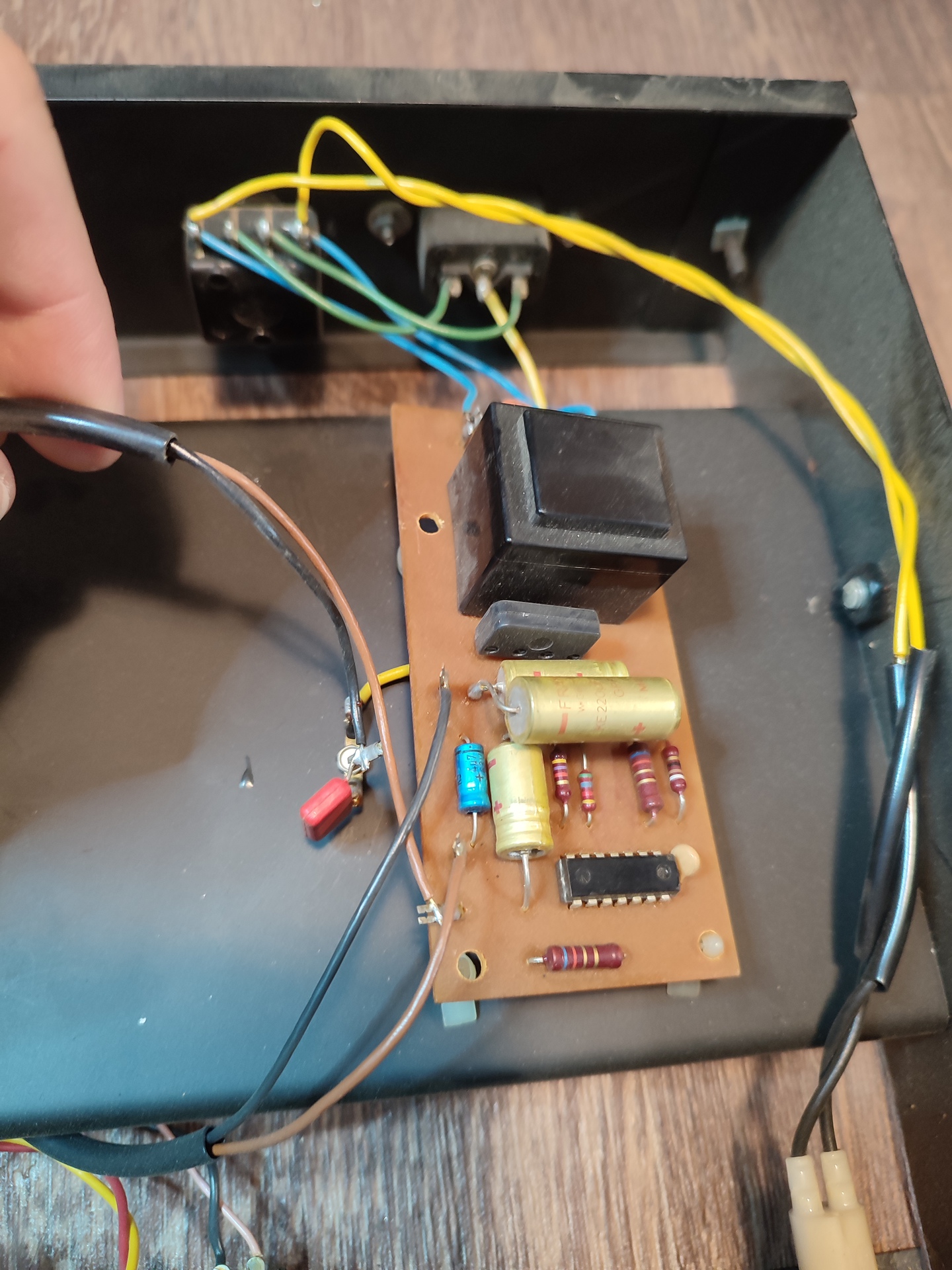

Supreme Electronic Echo - hibás tápegység, táptrafó
Vettem egy régi német visszhang-effektet, aminek a hálózati trafója megadta magát (megszakadt a primer tekercs). Próbáltam szétszedni, de ki van öntve műgyantával és nem tudtam megjavítani, megkeresni a szakadást.
Azt szeretném tőletek kérdezni, hogy milyen trafót lehetne belerakni? Sajnos nincsen hozzá semmilyen dokumentációm, a nyákon meg van jelölve hogy 15V jön ki a tápból. Mekkora feszültségűnek kell kb lennie a szekunder oldali kimenő feszültségnek, hogy egyenirányítás és szabályzás után jó legyen a feszültség? Sajnos az IC is jelöletlen így nem tudom, hogy a két barna vezetéken vajon +- 15V lehet-e de az a gyanúm, hogy igen... A trafónak a belsejében egy ilyen jelzést találtam "EJ30/15,5gse", nem tudom mit jelenthet.
Csatoltam az effektnek egy lehetséges kapcsolási rajzát. A táp mindenképpen különbözik, de a többi résznek nagyjából stimmelnie kell.
Köszönöm előre is a segítségeteket!
(#) proli007 válasza andraschober hozzászólására (») Okt 25, 2024 /
Hello! Ha 15V a kimeneti feszültség, akkor egy 15V-os nyáktrafó Pld, ilyen Jü lesz bele. Mert ahogy nézem, ebben egy LM723 va, ami nem adhat több áramot min 120mA-t, mert nincs kiegészítő tranyó hozzá. Tehát a 2,8VA-es trafó elég hozzá.
De érdemes a 15V áramfelvételét megvizsgálni, nem-e a túláramtól ment el a trafó, vagy a hővédelem benne.
A hozzászólás módosítva: Okt 25, 2024

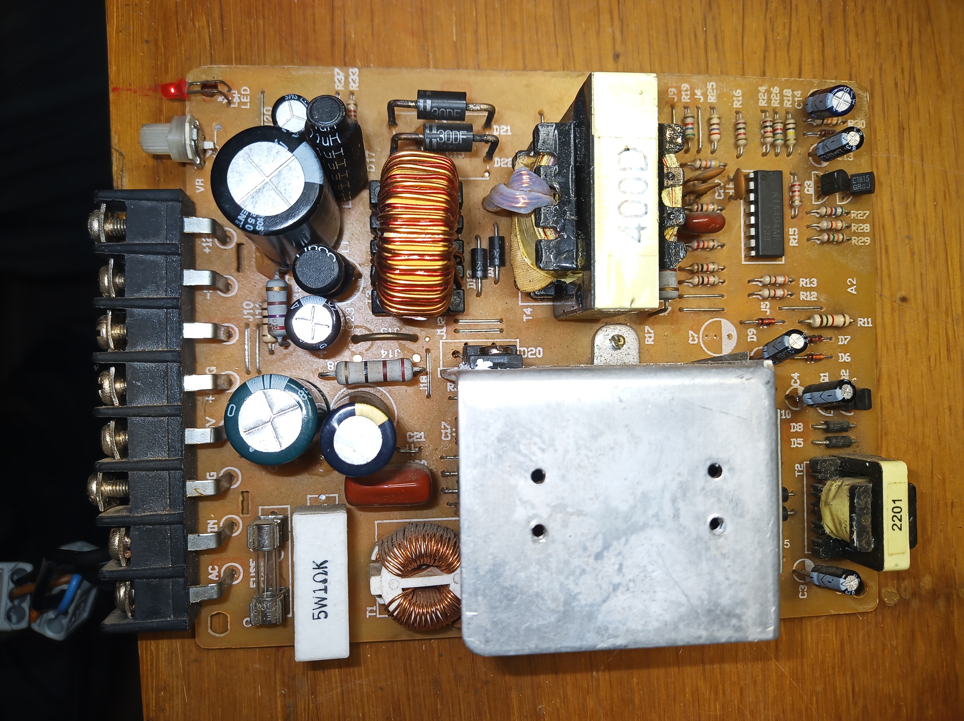

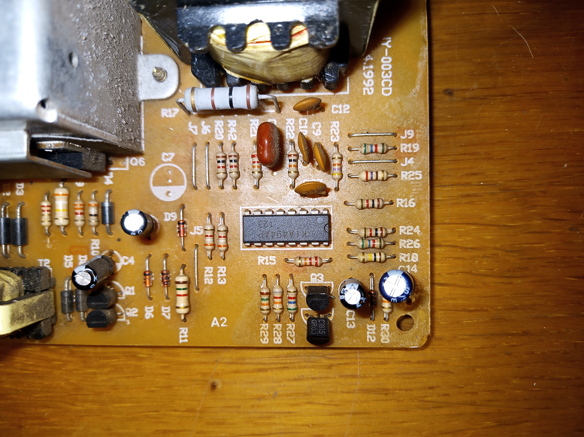

(#) bladzser2 hozzászólása Nov 15, 2024 /
Mi a görcsért nem üzemel rendeltetésszerűen?
Segítséget kérek, a hibajelenség itt van:
https://www.youtube.com/watch?v=L5yUD6HRrro
Az elkókat a két 400V-oson kívül végig mértem, meg van a kapacitásuk. Diódákat ellenőriztem szemrevételezéssel, méréssel is, ellenállásokat is.
Nem bírok rájönni mi a baja, szükségem lenne rá, mert ez a hozom-viszem tápegységem, ha gyorsan van rá szükség.
Fogta magát és ezt csinálja, mint a képeken, és a videóban. Kimenő feszültség is magasabb.
Esetleg rajzot nem tudtok?
Vagy jó tanács mi a görcs van vele. Van ebbe figyelő áramkör ami méri a kimenő áramot és letilt? Vagy szimplán terhelésre zárlatba vágja magát valami?
Az se tetszik hogy 110/220 V kapcsoló van rajta, természetesen 220V állásban, de már a hálózati fesz magasabb - már nem tudok milyen hülyeségre gondolni, és ott adta meg magát valami.
Köszönöm mindenki segítségét!

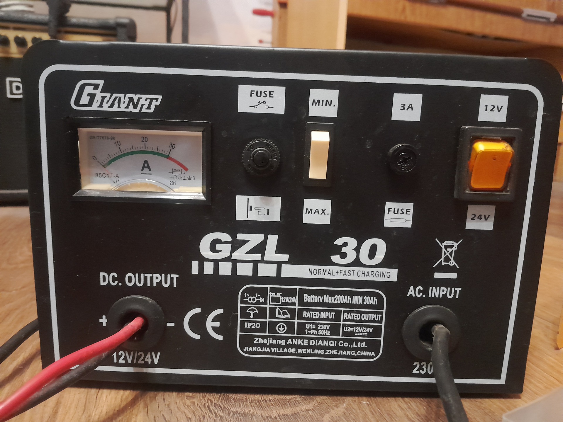

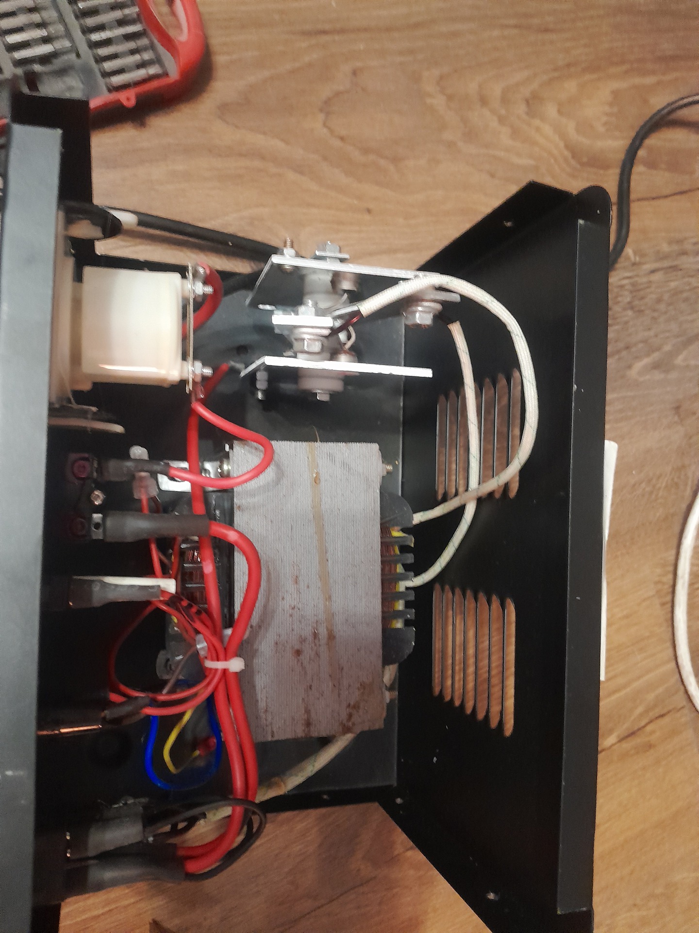

Akku töltő
Sikerült szert tennem egy ilyen akku töltőre. Amit nem értek, hogy 12 és 24 állásban is ezt az értéket produkálja.
(#) proli007 válasza jani1987 hozzászólására (») Nov 15, 2024 /
Hello! Meg kell nézni a kapcsolót. Mert általában a trafó középmegcsapolásos, és a kapcsoló vagy ezt a pontot viszi a kimenetre, vagy a Greatz pozitív pontját.

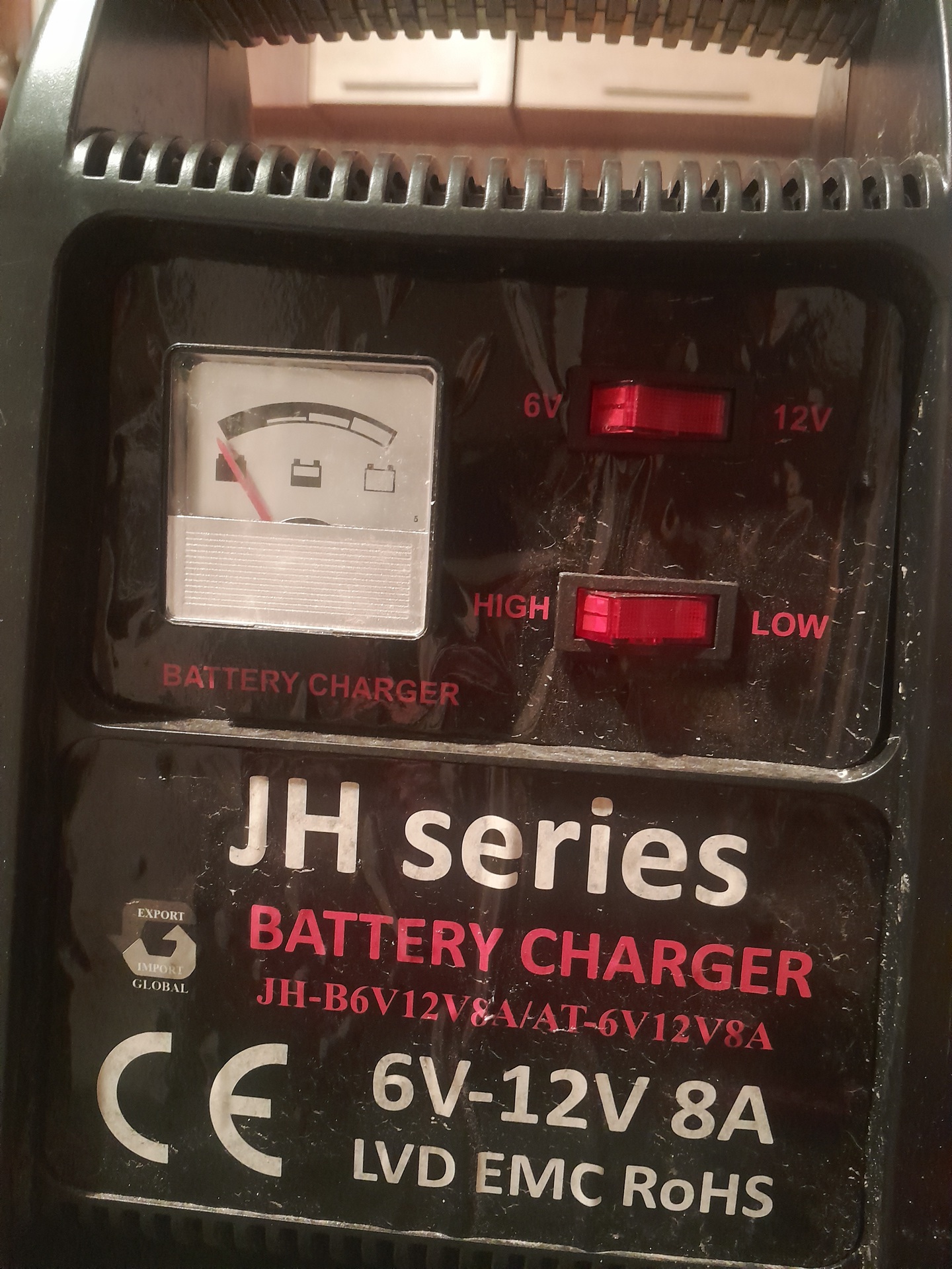

(#) jani1987 válasza proli007 hozzászólására (») Nov 20, 2024 /
Majd kerítek valahogy egy pót darabot. A másik típusnál a mutatónak üresben mit kellene mutatni? Teli vagy üres akksit? Még nincs áram alá helyezve.
(#) proli007 válasza jani1987 hozzászólására (») Nov 20, 2024 /
Nem tudom igazából mi van benne, de feltételezem egy zénerrel eltolt skála ez. Ha 10..15V-ig mutat, akkor kb. látod hogy áll az akksi. De ha nincs benne más áramkör, akkor szögremegy, ha nincs rajta semmi és be van kapcsolva.
(#) jani1987 válasza proli007 hozzászólására (») Nov 20, 2024 / 1
Egy graetz meg egy trafó oszt jó napot.
Akkor szerintem a műszerbe van egy kb. 10V-os zéner. Tegyél rá egy tápot és megtudod..
Persze ha ez nem egy árammérő, mert mint ha fordítva jelezné a töltést az ábra.
A hozzászólás módosítva: Nov 20, 2024
Csak fordított polaritásnál leng vissza valameddig. Normál esetben nem mozdul.
Vegyél már elő egy tápot és megtudod mit csinál. Ráolvasással kevés dolog javtható.
Elnézést, rosszul fogalmaztam. Próba akksival teszteltem.
De feszültség mérőként, vagy árammérőként. De ha tölt, ráteszed az akksit, és megméred a műszeren a feszültséget. Ha az az akksi feszültség, akkor feszmérő. Ha szinte semmi nincs rajta, akkor áramérő. De ha meghúzogatod a drótokat, hova mennek, akkor is tudni fogod.
