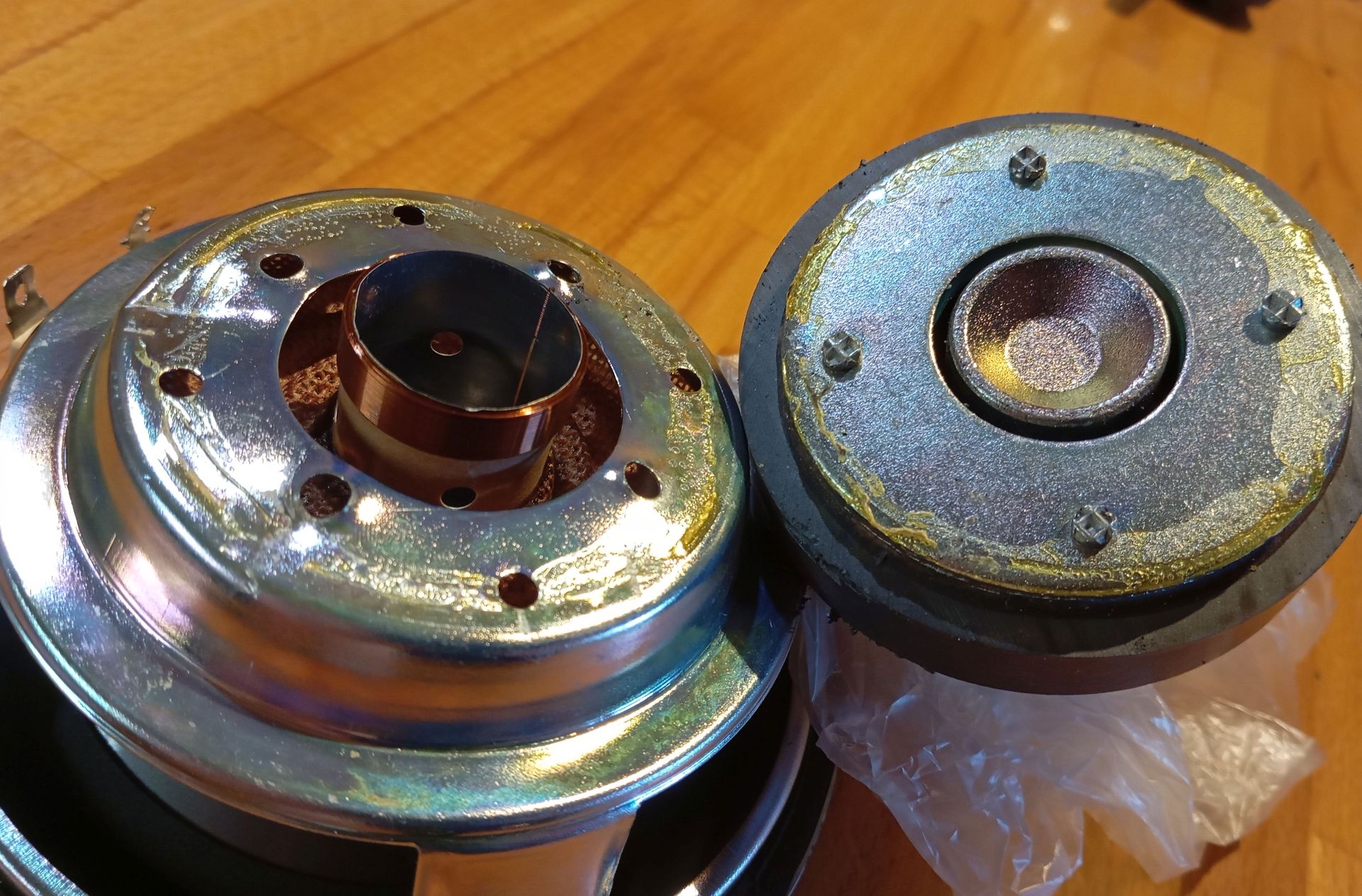

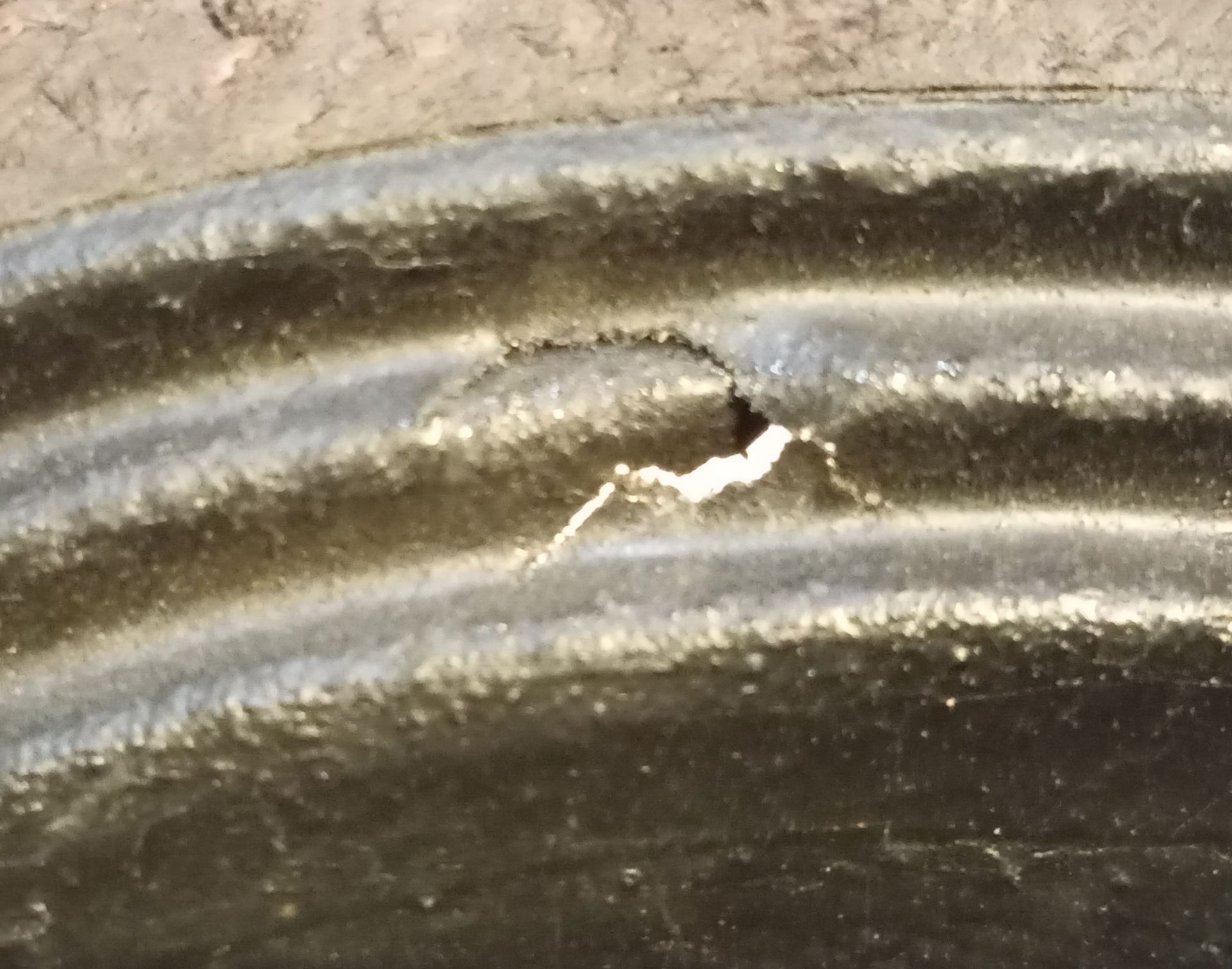

(#) uniman hozzászólása Szept 30, 2024 /
Hangszóró javítás
Szállítás közben megsérült a pereme egy 8"-os hangszórómnak. Milyen ragasztóval lehetne ezt összeragasztani, ami elébbé rugalmas marad és némileg be is szívódik az anyagba?
Másik hangszórómnak meg vissza kéne tenni a mágnesét valahogyan.
Ötleteket (akár P.Ü-ben) kérnék, köszönöm.
(#) elektrorudi válasza uniman hozzászólására (») Szept 30, 2024 /
A peremhez folyékony gumit javasolnék (ez drága, mert nagy kiszerelésben van). Esetleg bicikli belső javításhoz való folyékony gumit (ebből sok réteg kell, mert nagyon sok benne az oldószer, és alig marad valami réteg egy-két felhordás után). Szilikongumi is jó lehet vékony rétegben, de nem FBS, mert az nagyon kemény.
A mágnes visszarögzítését egy deformált kosárra, nem tartom lehetségesnek.
(#) uniman válasza elektrorudi hozzászólására (») Szept 30, 2024 /
A defektragasztót majd kipróbálom (először egy másik membránon). A szilikon nem szivárog be a papírrostok közé...legalábbis a "mezei".

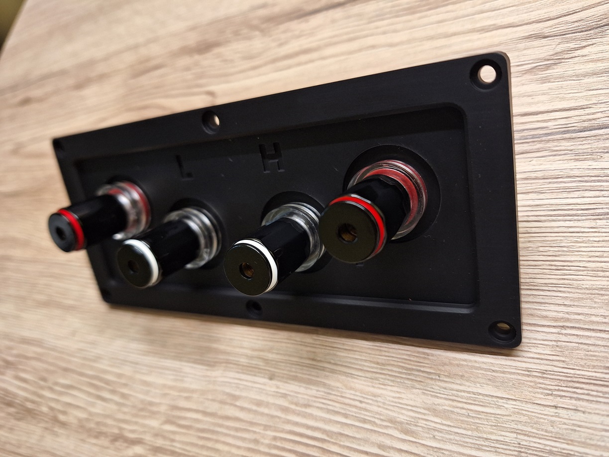

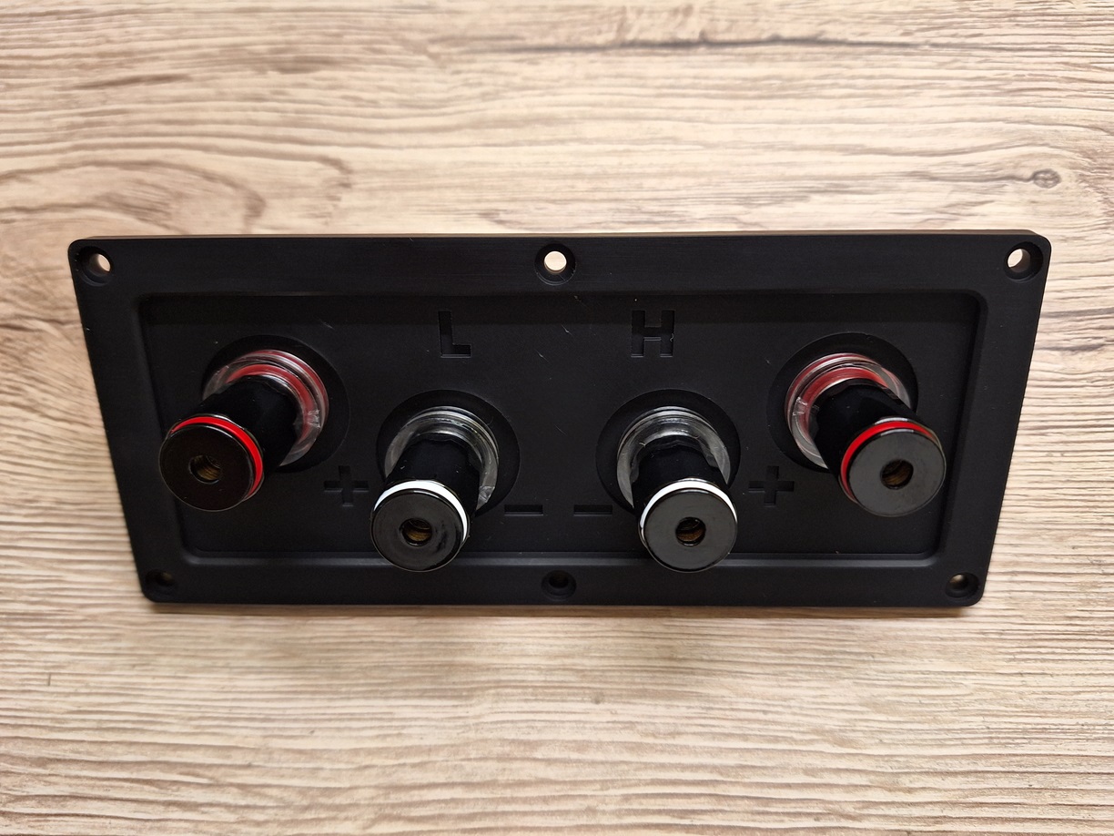

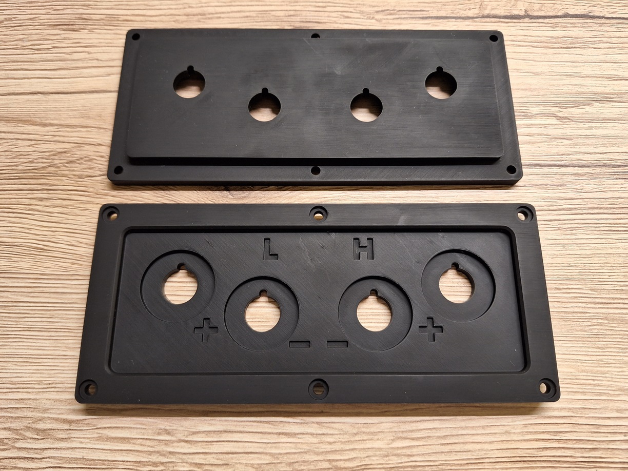

(#) yagi válasza yagi hozzászólására (») Szept 30, 2024 / 4
Terveztem a készülő hangfalamhoz egy csatlakozó terminált, banánaljzatok kerülnek bele.
3D nyomtatással készült.

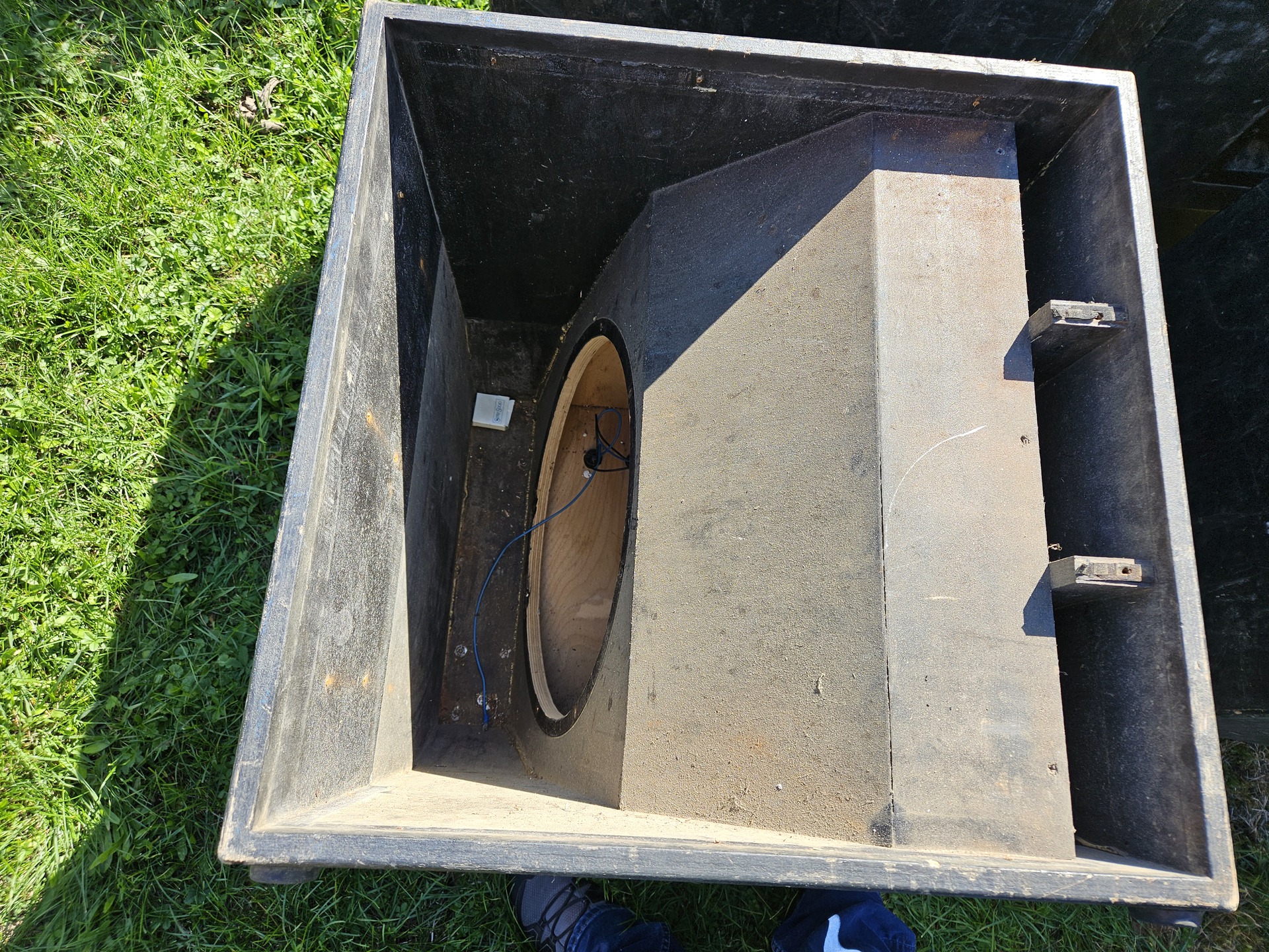

(#) forma3 hozzászólása Okt 24, 2024 /
Sub hangszóró választás
Sikerült hozzájutnom a képen látható hangdobozokhoz, és ezekből szeretnék valami komolyabbat kihozni. Jól sejtem, hogy ezek band-pass ládák lehetnek? Ha jól látom a hangszóró egyik fele zárt térben van, a másik nyitott. A felirat tanúsága szerint b&c pzb 46 típusú hangszóró lehetett benne, viszont szerintem ez elég nehezen beszereznető. Hogy lehetne reverse engineerni, hogy milyen hangszórót tegyek bele? Csatoltam képet.

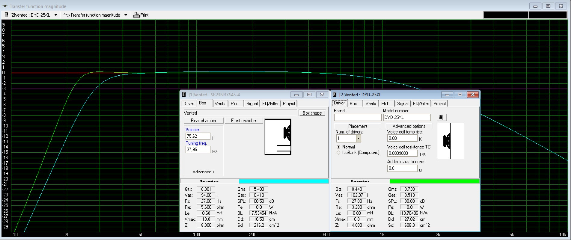

Jó estét mindenkinek! Mélyláda építésre adtam a fejem,de valahogy nem tudok eligazodni ezen a " winsd" programon... Esetleg van olyan személy aki segítene?

(#) subwoofer220 válasza yagi hozzászólására (») Nov 4, 2024 /
Szia! Bevittem minden adatot. 163L-es ládát ír ki.
Chorus Line 10"

(#) yagi válasza subwoofer220 hozzászólására (») Nov 4, 2024 / 1
Persze . . . meg 23,7Hz-re hangolt rezonátor üreget. De nézd meg hozzá a frekvenciaválasz görbét, ez az ideális ennek a hangszórónak. Mi a cél vele?
Próbálgasd változtatni a doboz térfogatot és hozzá a hangolási frekvenciát, próbálj kihozni belőle egy olyat, ami még megfelelő lehet neked, de az nem az lesz amit maximálisan kilehet hozni ebből a hsz-ből.
A WinISD úgy méretez, hogy a legjobb eredmény jöjjön ki, de hát ez a gyakorlatban sokszor nem megvalósítható - ésszerű körülmények között. Aztán persze vannak megoldások mindenre is, de akkor mondjuk be kell áldozni a csomagtartót . . . Meg úgy egyébként is, az autó "Hi-Fi"-nél egy sub esetében egyéb dolgok is játszanak. Hol van elhelyezve a láda? Egyterű az autó vagy sem? Lehet hogy alapból egy mások dobozba - ami a csomagtartó önmaga - dolgozik a hangszóró, így lehet, hogy az egész egy bandpass rendszerű doboz lesz . . . stb.
Hát, nem tudom, hogy ezért a hangszóróért és dobozért cserébe adtál-e zsozsót, és ha igen, akkor mennyit, vagy ezek csak úgy "teremtek" valahonnan, de szobai használatra én nem ilyet választottam volna.
Kicsit magas az elektromos jósági tényezője, és a membrán elég nehéz. Szerintem ez így arra jó hogy brummogtassunk vele valami zajt.
Összehasonlításként itt egy SB Acoustic SB23NRXS45-4 hsz. Néhány Hz-el feljebb van hangolva, de fele akkora doboz sem kell hozzá . . . Egy ilyen inkább alkalmas egy szobába, szerintem. De számtalan példa lenne még, ami jobb megoldás lenne, mint egy autóba szánt mélynyomó. Persze minden függ az igényektől is. Én inkább zenét hallgatok szabadidőmben, ahhoz megfelelő rendszerrel.
