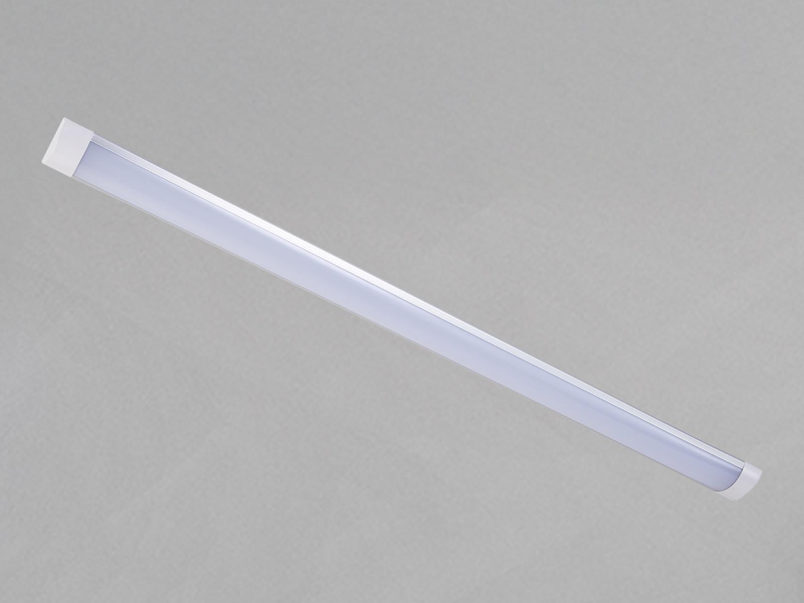

(#) meszi_1985 hozzászólása Jan 1, 2026 /
Neonról ledre
Félig off, nem pont szerelős kérdés. A garázsomban és a mellette levő helyiségben még a régi neon armatúrák vannak 1-1db, heti 10-15 órát ha világítanak. Általában csak az egyik helyen van felkapcsolva,a 3 csöves sem megy mindig egyszerre, szét van kötve 2 kapcsolóra. Szerintetek érdemes ezeket ledes világításra cserélni, jelentene valamit az áramszámlán? Ha igen mit javasolnátok, E27-es foglalataim szerintem vannak itthon és venni bele égőt, esetleg ilyen lámpatestet? Ezek nem tudom meddig bírják.
Köszönöm szépen.

(#) Bakman válasza meszi_1985 hozzászólására (») Jan 2, 2026 /
Villanyszámlában kb. semmit nem fog jelenteni.
A régi csövek helyére lehet rakni, némi szereléssel, LED-es csöveket. Sokkal több fényt adnak, mint a hagyományos csövek. Cégnél sok ilyen LED-es cső van, heti kb. 140 órányi bekapcsolási idővel 1 - 1.5 évet bírnak.
Lámpatest jó kérdés. Ma már viszonylag jókat is lehet kapni. Cégnél egy területen olyasmi van, mint a mellékletben látható (kb. 50 db.), elég jól bírják a gyűrődést, két éve szerelték fel őket és eddig csak egyet kellett cserélni. Szerintem ezeknek még jobb fényük van*, mint a csöveknek, én ilyet szerelnék fel.
Az általad mutatottat nem ismerem de nekem nem tűnik olyan zártnak mint az, amelyiket én ajánlottam. Műhelybe, pláne a második képeden szereplő helységbe, kizárólag nagyon jól zárt lámpatestet raknék.
* Hideg fehér fényük van azoknak, amelyeket felszereltek. Valaki írtózik ezektől, nekem viszont a meleg fehértől áll fel a hajam. Ebből a szempontból még érdekes lehet, egyéni habitus kérdése. Nézz körül mielőtt olyat veszel, amelyiket utálni fogod.
A hozzászólás módosítva: Jan 2, 2026
(#) Ge Lee válasza meszi_1985 hozzászólására (») Jan 2, 2026 /
A hosszú ledes lámpatestekről nincs tapasztalatom, de azoknak jóval többet kellene bírni mint egy E27-nek amiben a kis helyre beszorult meleg nagyon hamar megeszi a ledeket. Hosszú távon szerintem ugyanott vagy árban, előbbi drága de elvileg többet bír, az E27 pedig először jóval olcsóbb de hosszú távon lesz drága. Egy szlovák webshopban szoktam akciós E27-eseket venni, ilyen 260Ft körül van a 8W-osnak darabja ha jól emlékszem, de nem nagyon bírnak 1-1,5 évnél többet még a konyhában sem.
Ott 2db van belőle egy kétkarú csillárban, ha az egyik éppen behal akkor sem lesz teljes sötétség.
A padláson is ilyenekből építettem újra a világítást, és a műhelyben is ezekkel fogom majd a fénycsöveket kiváltani, ott jóval kevesebbet üzemelnek.
(#) uniman válasza meszi_1985 hozzászólására (») Jan 2, 2026 /
Én így hagynám... A plafont meg amit lehet, azt fehérre festeném. A ledesekkel előjönnek a gondok, a neoncsövekkel meg hosszú ideig nem kell foglalkozni. Spórolás.... bakfiggy, az ezerforintos led csövek sem térülnének meg sosem.

(#) erbe válasza meszi_1985 hozzászólására (») Jan 2, 2026 /
Ha műhelynek is használod a helyiséget, célszerű inkább gipszkarton mennyezetet készíteni. Azt simára lehet glettelni és jól lehet festeni. Növeli a helyiség világosságát azonos világítóeszközök alkalmazásával.
Az utolsó LED sort alaposan meg kell vizsgálni. Legyen rendes védővezetéke! Forgalmaztak nagyon bóvlit. Fénye megvolt, de védelme semmi. Az első kóbor villámtól sorozatban hullottak.
(#) meszi_1985 válasza meszi_1985 hozzászólására (») Jan 3, 2026 /
Köszönöm mindenkinek a véleményét. Az első képen lévőt meg fogom hagyni, van még jó pár cső itthon hozzá.
A lámpatest képét csak úgy beszúrtam elképzelésként, ilyet vennék kipróbálni, ezzel a márkával elégedett vagyok, sok E27-esnek a nagy része jól bírja nálam évek óta.
20W LED komplett lámpatest
Nekem ez a 4000k-s nappali fényű jön be. Nem tudom mivel jobb ez a "CREE chip", de a sima SMD chippestől csak 300 forinttal drágább és dupla a garancia idő rá.
(#) Tomi111 válasza meszi_1985 hozzászólására (») Jan 3, 2026 /
Nem nagyon lehet tanácsot adni. Nagyon minőségfüggő az élettartama és a fényereje a ledesnek. Meg ha csak heti 10-15 órát üzemel, sosem jön be az ára. A ledes kb a felét fogyasztja és egyből teljes fényerővel világít. A fénycső dupla fogyasztás és kell néhány perc, míg bemelegszik, eléri teljes fényét.
A cégnél 3 éve kétcsöves armatúrákat cseréltek ledesre. ( 2*36W fénycső helyett 42W-os led) Hasonló, mint amit uniman linkelt - nem cserélhető benne a led. Kb 30 db, eddig még egy sem ment tönkre, pedig ég napi 8 órában. A fénye is tudja a két fénycső fényét, igaz ezek Ledvance ( Osram) márkájúak. 15eFt körül volt darabja, de 3 év alatt behozta az árát.
Itthon is volt led csövem, ami tudta a ráírt üzemórát, de volt, ami 200 üzemórát sem bírt. E27-et és spotlámpába valót használok itthon, ezekkel jók a tapasztalataim. Igaz az E27-es mind Osram (Parathorm filament), a spot pedig a Lidl-ben vásárolt, de két éve( akkor költöztünk ide) működnek, nem kellett cserélni még egyet sem.
A fénycsőnél ha nem zavar a kezdeti kisebb fényerő, akkor nem cserélném, max ha kiég, akkor már nem vennék fénycsövet, hanem ledet.
