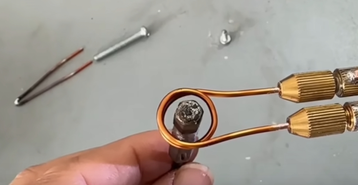

(#) Alkotó hozzászólása Márc 22, 2025 /
Ez működhet?
Ilyet láttam ma. Van ennek értelme? Képes ilyen módon való melegítésre egy pillanatpáka? (Tudom, ki is próbálhatnám, de ahhoz le kellene menni a műhelybe.)
(#) Gafly válasza Alkotó hozzászólására (») Márc 22, 2025 /
Ha engem kérdezel, akkor a 75 W Csehszolvák pillanatpáka annó 310 forintért vettem, az nem.
De ez meg nem az...
(#) Alkotó válasza Gafly hozzászólására (») Márc 22, 2025 /
Ha nagyobb képkivágást nézünk, akkor látok ott egy normál pillanatpáka hegyet. Ebből gondoltam a pákára.
(#) Gabó válasza Alkotó hozzászólására (») Márc 22, 2025 /
Indukciós hevítő néven keress rá, és meg is van a megoldás. Ez max valami házibarkács melegítő.

(#) elektroncso válasza Alkotó hozzászólására (») Márc 22, 2025 / 1
Röviden. Nem. A pillanatpáka nem tud ilyet, az egy indukciós hevítő lesz ami nagyfrekivel működik, az lehet még, hogy létezik pillanat páka "szerűség" ami szintén nagyfrekvenciás, azzal lehet működik valamennyire. Egy külföldi oldalon láttam régebben, olyasmi volt mint a felénk szokásos "csehszlovák" pillanatpáka, de sokkal kisebb és könnyebb volt mert valamilyen inverter volt benne. Azzal lehet működik.
De ha DIY youtube videóból van a kivágás akkor inkább a nem működikre szavazok, szimpla klikkvadás átverős videó mint oly sok másik.

(#) Suba53 válasza Alkotó hozzászólására (») Márc 22, 2025 /
Miért ne lenne képes ilyen módon melegíteni? Úgy tűnik, hogy nem forrasztásra szánta az alkotója, hanem valamilyen alkatrész körkörös melegítésére. Hogy mi célból, az nem derül ki, de ha a drót felhevül a forrasztási hőfokra, akkor bizony igen meleg lehet a hurok közepén. Lehet akár zsugor csövet is így rámelegíteni valamilyen alkatrész végére.
(#) tki válasza Suba53 hozzászólására (») Márc 23, 2025 / 2
Ez inkább egy bit lemágnesezése, amikor nincs rá szükség, hogy ragadjon. Váltakozó mágneses tér... Én is használtam már erre sima pillanatpákát és elég jól működött. Csak beledugtam a meghajlított huzal képezte hurokba és vigyáztam, hogy ne égessem el a huzalt, ahogy forrasztás közben is - egy egész tekerccsel, több menettel nyilván még jobban működik. : -)

(#) szs válasza Alkotó hozzászólására (») Márc 23, 2025 /
Hogyne melegítené.
-Nem hővezetéssel, hiszen nem ér hozzá.
-Nem konvekcióval, sőt, az kicsit el is von (pláne akkor vonna el többet, ha hosszú, sokmenetű tekercs volna)
-De hősugárzással mindenképp melegíti.

(#) zolee1209 válasza Alkotó hozzászólására (») Márc 23, 2025 /
Korábban valamerre találkoztam olyan pillanatpákával, aminek kapcsolóüzemű volt a belseje. Azzal működhet valamennyire, elvileg jobban, mint a hagyományos 50Hz-es pákával.
(#) elektroncso válasza Alkotó hozzászólására (») Márc 23, 2025 / 1
Nos miközben keresgéltem a neten megtaláltam a videót amiből a képkivágást betetted:
Build a beautiful induction soldering iron
Azért belinkelhetted volna a videót, egyszerűbb lett volna tippelgetnünk.
Így már egyértelműen működik, mert a bácsi amit épített az egy kisebb teljesítményű indukciós hevítőként is működik. Szóval nem trafós páka, azzal továbbra sem működik.
Hősugárzás, nos igen, az is valami, igaz mire akkora hő sugárzódik le, hogy akár csak egy kicsit is megmelegedjen valami ekkora távolságból mint a képen van addigra egy hagyományos pillanatpáka már rég lángokban áll.

(#) Alkotó válasza elektroncso hozzászólására (») Márc 24, 2025 /
Én nem videót láttam, csak a képet, ezért csak annyit tudtam mutatni, amit feltételeztem a látottak alapján.
Sajnos a linket nem tudom megnézni, mert azt írja hogy hirdetésblokkolót használok (és ez valóban így is van), ezért azt kapcsoljam ki (soha).
(#) elektroncso válasza Alkotó hozzászólására (») Márc 24, 2025 /
„Sajnos a linket nem tudom megnézni, mert azt írja hogy hirdetésblokkolót használok (és ez valóban így is van), ezért azt kapcsoljam ki (soha).”
Ezzel sajnos én nem tudok mit kezdeni. A jutúb nem használható hirdetésblokkolóval, vagy fizetsz vagy tűröd a reklámokat, sajnos ez lett az üzletpolitikájuk, vagy nem használod. Én tűröm a reklámokat mert csóró vagyok de kíváncsi is, mert amúgy sok jó és hasznos tartalom van rajta.
A videóban amúgy bemutatja a készítő a csodáját ami egy szép átlátszó pillanatpáka, kapcsolóüzemű elektronikával, kapcsolási rajzot is mutat.
