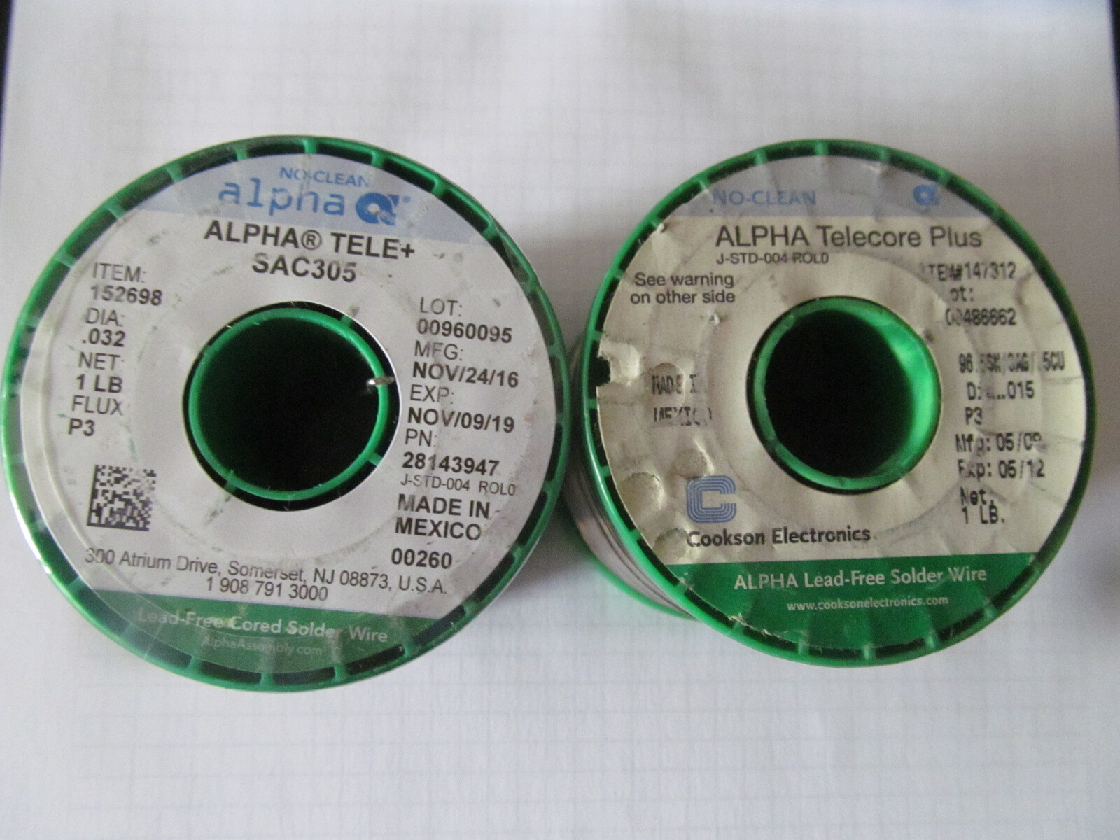

(#) zenetom hozzászólása Pé, 7:47 /
Ólommentes forrasztóón
Tudna valaki ajánlani jól bevált, megbízható ólommentes forrasztóónt?
Amivel nem lesznek kötési problémák. Előre is köszönöm!
(#) Solderball válasza zenetom hozzászólására (») Pé, 8:45 /
AlphaMetals Telecore+ (SAC-305-ös ötvözet)
Jó minőségű, jó folyasztószerrel.

(#) zenetom válasza Solderball hozzászólására (») Pé, 14:38 /
Szia,
Nagyon köszönöm!
Te is ezt használod?
Ha igen, esetleg tudsz beszerzési forrást?
(#) Solderball válasza zenetom hozzászólására (») Pé, 20:52 /
Igen, ilyet használok, és nagyon jól lehet vele dolgozni, ezért mertem ajánlani.
Régebben vettem innen az apróból, meg ha jól emlékszem a TME-től is rendeltem, amíg lehetett magánszemélyként.
