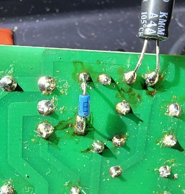

(#) Swedhart válasza -Joci- hozzászólására (») Márc 27, 2025 /
Igen ilyen van nekik de lehet kapni 22u-s kondit bár annak nincs baja.
A készüléket pedig lehet kapni 3j-osakat 20-ért ami nem megy állandóan tönkre.
Még van valami ezzel a készülékkel előfordult többször hogy kigyulladt az a piros festésű trafó
(#) -Joci- válasza Swedhart hozzászólására (») Márc 27, 2025 /
A kék pici alkatrészre gondolok.. Köszi
Az egy DB3 Diak
Valamint a kondinál el lehet térni kicsit? Arra gondolok ők 2 ből oldották meg 63v 10mf+22mF... de 32mF et nem találok csak 35-40mF körülieket amik 63 voltosak.
Köszi
A hozzászólás módosítva: Márc 27, 2025
Az már nem jó nagyon lassú lesz
És ha választani kellene melyik a jobb szerinted? 63V33mF vagy 63V30mF vagy mindenképpen próbáljak inkább 32mF keresgélni akár rakjam össze 2 ö böl inkább én is?
Ki kell próbálni asebességet fogja változtatni
Még annyi kérdés a trizisztornál lehet eltérni vagy ott pontosan kellene? A benne lévő BT145-800R de nem nagyon taláok sehol csak BT151-800R meg ilyesmiket.. mondjuk azzal nincs gond szerintem csak gondoltam azt is rendelnék 1 et legyen tarcsiba...
Köszönöm szépen.. rendelek pár dolgot azt kiderűl mi lessz .. Szép estét
Itt mindegy csak hasonló értékű legyen

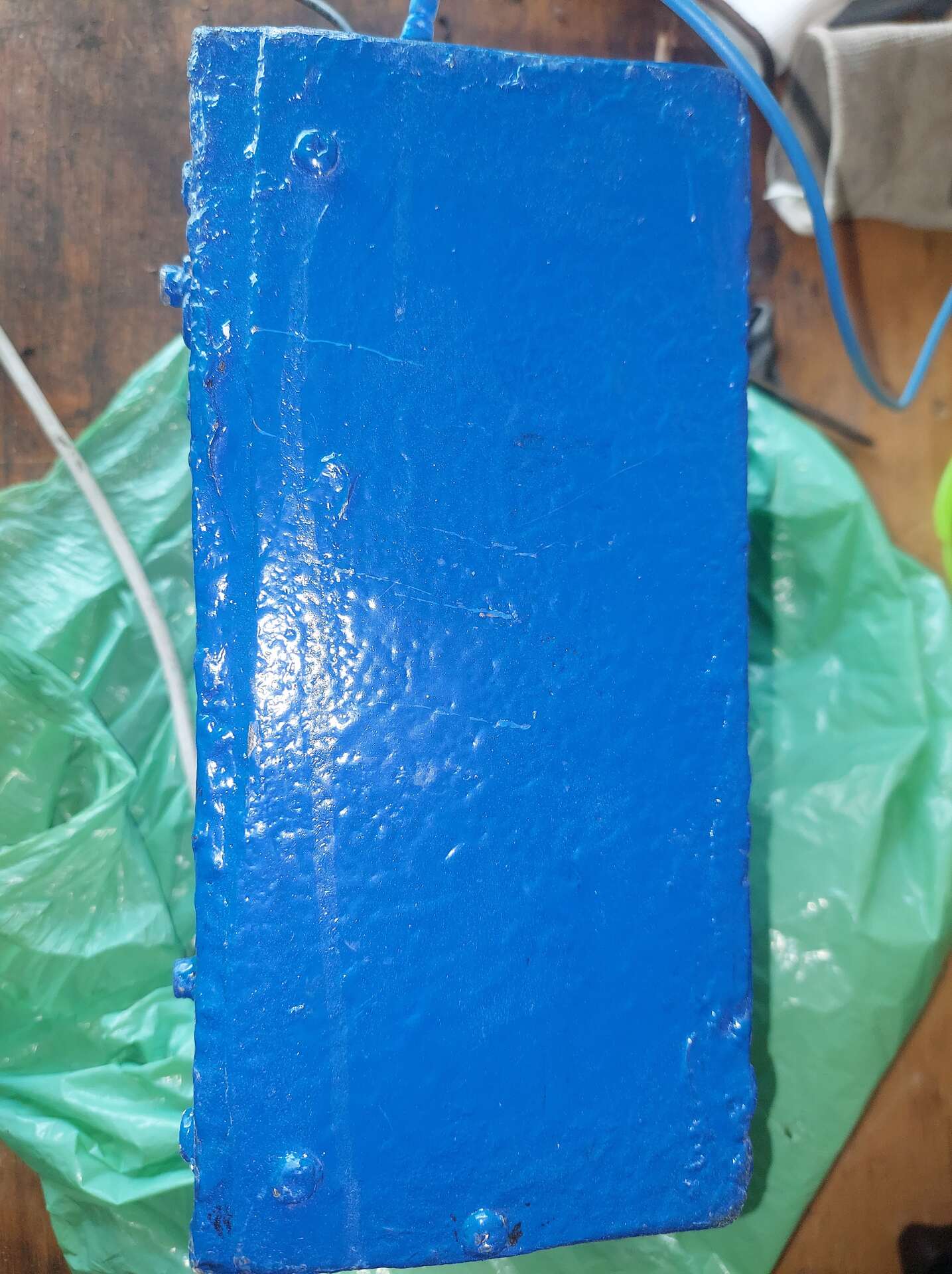

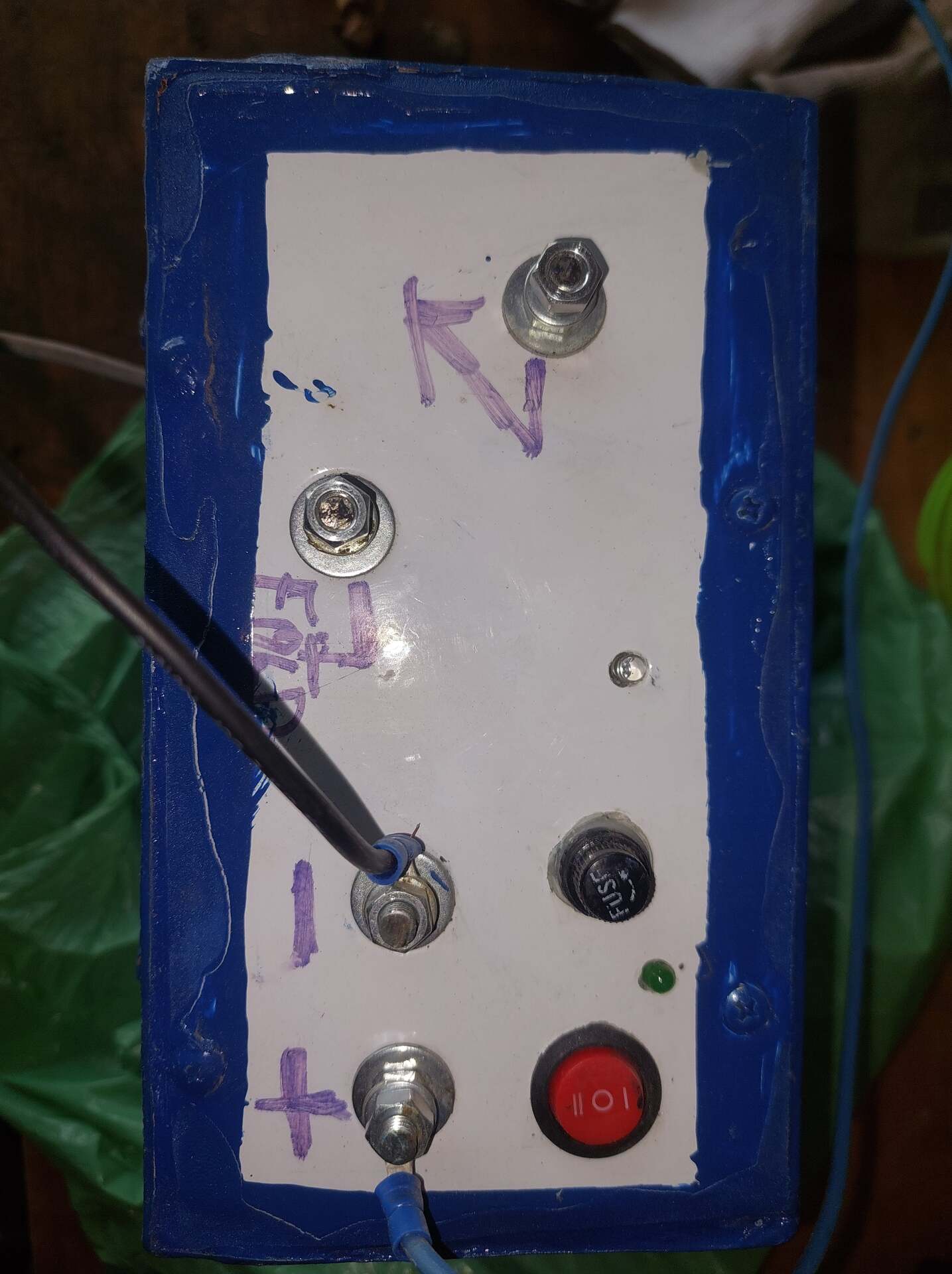

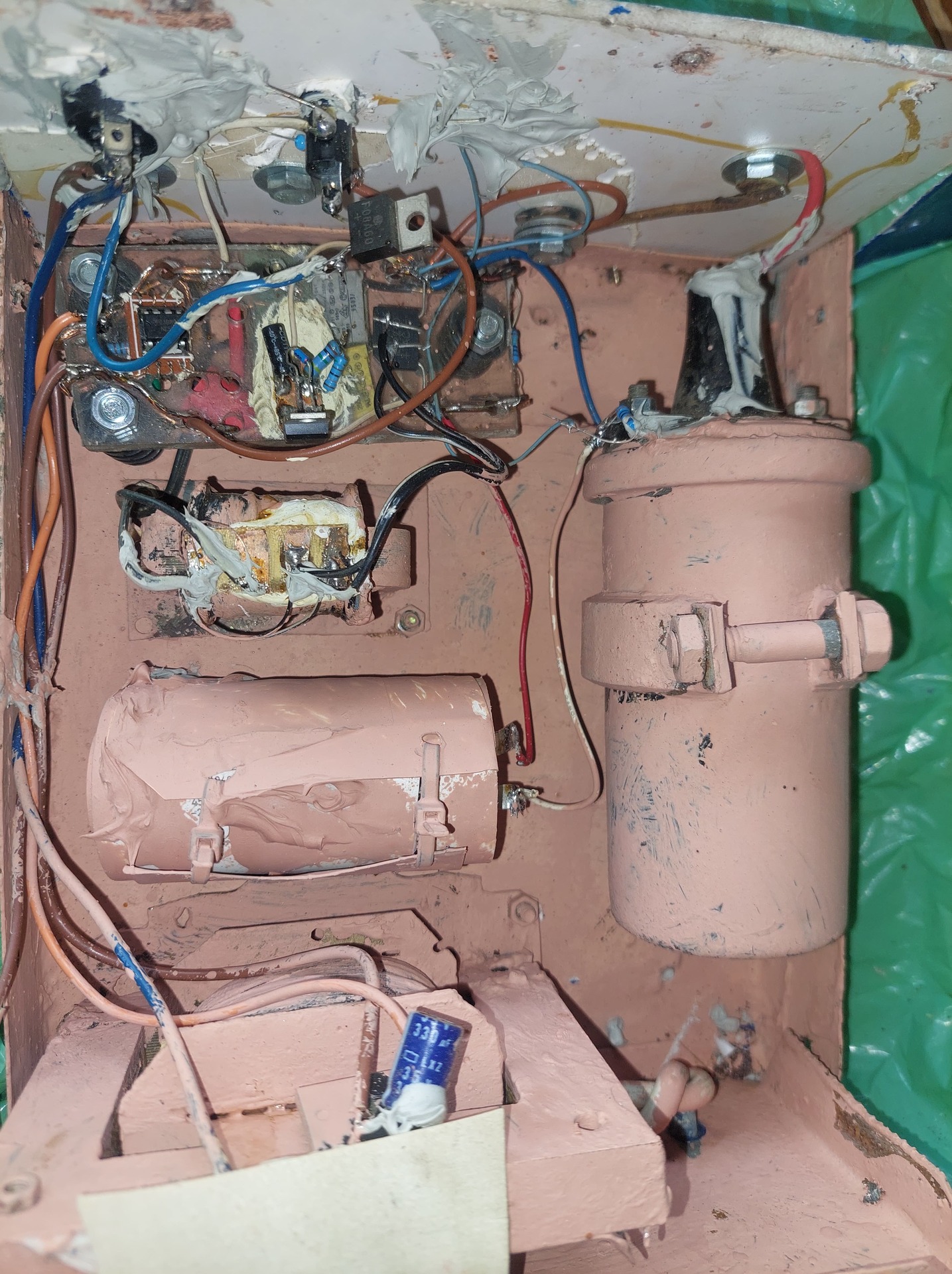

(#) ABU hozzászólása Ápr 5, 2025 /
Maszek pásztor
Egy újabb hányinger, a tákolója hátha magára ismerne itt
Tud működni hálózatról és aksiról is, a tulajdonosa véletlenül fordítva kapcsolta rá a 12V-ot, állítólag azonnal tönkre is ment...
(#) mraulajos válasza ABU hozzászólására (») Ápr 5, 2025 /
(#) kaqkk válasza ABU hozzászólására (») Ápr 5, 2025 / 1
Nem arra "tervezte" hogy te javítgasd ! Ez eladásra készült
(#) ABU válasza kaqkk hozzászólására (») Ápr 5, 2025 /
Mindig félek az ilyeneket felnyitni
(#) Remci válasza ABU hozzászólására (») Ápr 5, 2025 /
Akkó gyorsan csukd vissza
(#) JZoli válasza ABU hozzászólására (») Ápr 6, 2025 /
Mindenesetre festeni nagyon szeretett aki építette.
(#) mex válasza JZoli hozzászólására (») Ápr 6, 2025 /
Csakhát assem tudott...
(#) kaqkk válasza mex hozzászólására (») Ápr 6, 2025 /
Nem de csak az ózon miatt csinálta , evvel viszont javíthatatlanná tette a cuccost , kuka ...
