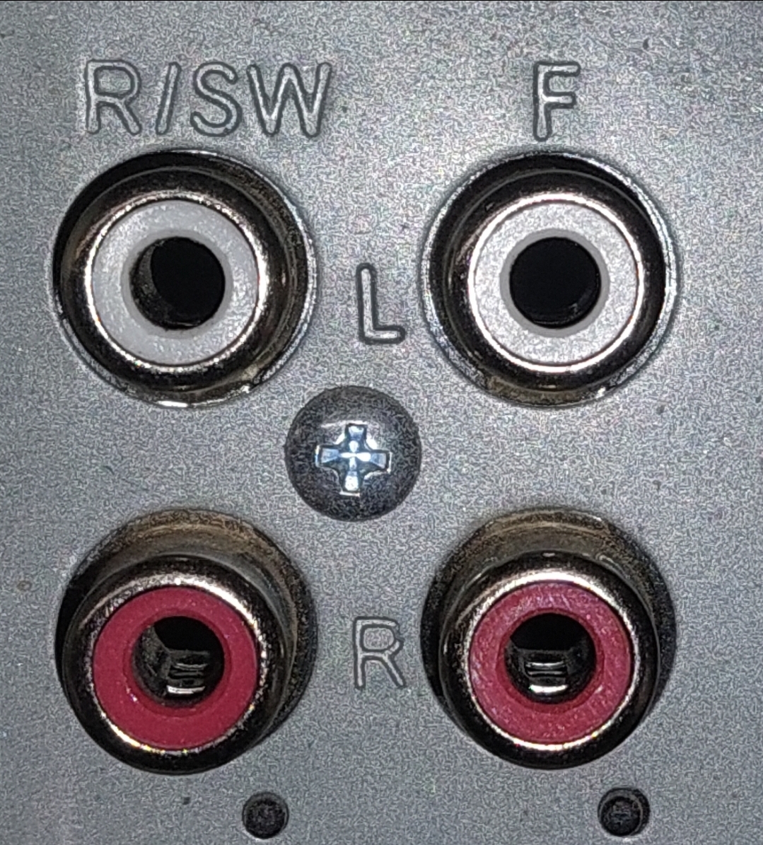

Audió sztereó jel mono jellé alakítása
Adott egy autórádió aminek van kettős sztereó kimenete.
Amtből az egyik lehet alacsony frekvenciákra is beállítani.
A kimeneti feszültség maximun 2 volt.
Kérdés a rádió sztereó kimenetét, hogy tudnám a legegyszerübben közösíteni egy monó végfok bemeneti jeleként?
Tudom vannak erre kapcsolások de nem akarnék ilyenekkel foglalkozni.
Gondolom a két pozítív R/L eret direktben nem ajánlott összekötni?
(#) uniman válasza SlyChocolate hozzászólására (») Ápr 19, 2025 /
"Kimenet" az mégis mi lenne?
Hangszóró vagy vonalszintű RCA csatis (vagy más) audio kimenet?
"kettős sztereó kimenet" az már 4 darab?
Ha két RCA-s kimenet, az simán közösíthető. A hangszórós is, de kellhet hozzá jelszint átalakító.

(#) SlyChocolate válasza uniman hozzászólására (») Ápr 19, 2025 /
Pontosan ez amit a képen mutatsz.
Igen rca előfoki kiment.
Mint írtam 2 volt a maximális feszültsége.
Ezekből kellene.egy darab monó kimenetet csinálni.
A hozzászólás módosítva: Ápr 19, 2025

(#) SlyChocolate válasza uniman hozzászólására (») Ápr 19, 2025 1 /
Azt nem tudom, hogy tud-e egy csatornás kimnetet ez a fejegység.
A leírásában nem láttam ilyet.
Akkor csak neked, hogy hiper pontos legyek:
Pioneer MVH-S 300BT
Ez pont az, amivel nem kell semmit csinálni! Az audio menüben a SUBWOOFER-t ON-ra kell állítani.
Ha meg több mélyhang kell, ott van erre az EQ SETTING-ben a SUPER BASS mód.

(#) SlyChocolate válasza Régi motoros hozzászólására (») Ápr 19, 2025 /
Igen ír ilyet ez tény.
Csak az nem derült ki, hogy ilyenkor mind a két hátsó rca.csatlakozón ugyan az a mono jel lessz kinn vagy csak az egyiken lesz jel?
(#) Régi motoros válasza SlyChocolate hozzászólására (») Ápr 19, 2025 /
Az R/SW kimenet a közösített mono sub jel ezt kell mono erősítőre kötni, ha ez az igény.
