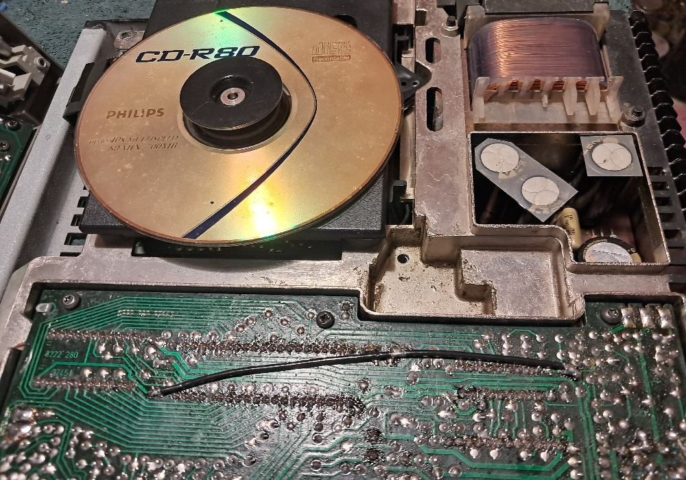

Forrasztás technológia
A Philips CD100 DAC nyomtatott áramköri paneljának a tervezésénél egy előrelátó megoldást alkalmaztak a nagyáramú 7000-es chipkészlet tagjainál. Az odavezető testfólia mindegyik IC-nél meg van szakítva, és egy jumper (átkötés) van beiktatva, hogy esetlegesen mérni tudják az áramfelvételt.
Ez egy műszaki megoldás a vele járó nyilvánvaló előnyökkel, de nekem mostanság lehetnek más szempontjaim is
Mivel így valójában a nagyáramú testfólíába beíktatott jumperekkel lerontják a hozzávezetés ellenállását, és ezen a megszakítás/anyagváltáson több hibafeszültség keletkezik mint az odavezető testfólia szakaszon

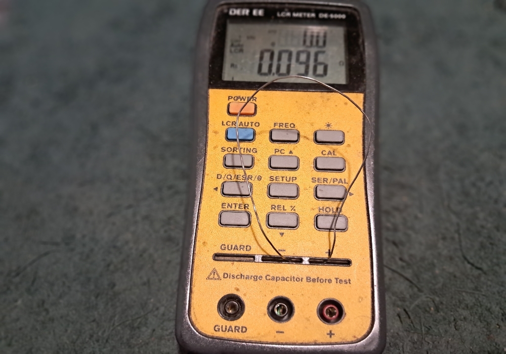

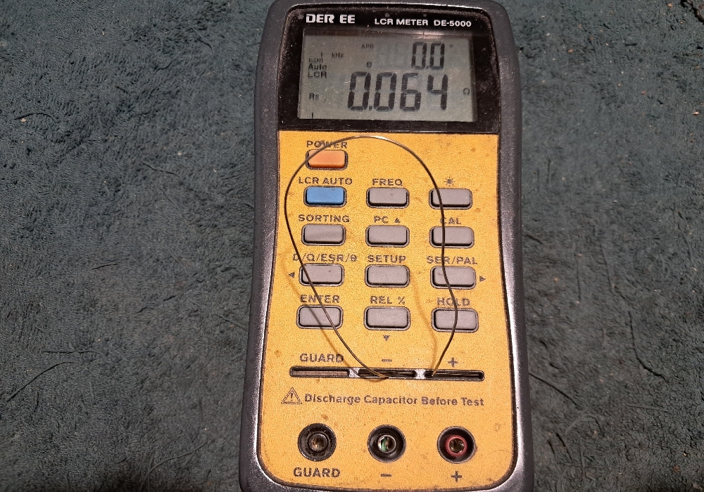

A dolog odáig fajult, hogy megmértem egy 20cm-es, 0,7mm-es forrasztóón darabkának az ellenállását, hogy mivel is lehetne csökkenteni ennek az CD őskövületnek a testfóliáján keletkező zavarfeszültségének a szintjén.
Kiderült, hogy a Siltech ezüstöt is tartalmazó forrasztóanyaga jóval kisebb ellenállású mint a Multicore 362 Flux hagyományos kivitelezésűnek. Jelenleg a jumperek gyári forrasztásának a leszippantása, és a Siltechel való újraforrasztása folyik

(#) kaqkk válasza tunerman hozzászólására (») Ápr 21, 2025 /
Számold át mekkora ellenállás-"hibafeszültség" változást hoz az átforrasztás . Nagy a valószínűsége hogy ezt megtették a tervezés során a mérnökök és .....

(#) tki válasza kaqkk hozzászólására (») Ápr 21, 2025 /
Az hagyján, de ezüstözött baromi drága ón helyett egy réz alkatrészláb jumperekre fektetése és ráónozása feltehetőleg eléri ugyanazt a hatást. Leszámítva a tudatot, hogy mit gondolunk róla. (Ahh... ezüst!)
Nem látom át a dolgot, mert hol jumperről, hol hosszabb vezetékről van szó, mindenesetre ha kiszámoljuk egy 16 bites A/D egy lépcsőjének a nagyságát 1 V max. feszültség mellett, az 15 microvolt.
A két 20 centis vezetéken 100 mA-es áram mellett, amit csak úgy kitaláltam, hogy esetleg folyik ott egy vezetékben, 3 mV a különbség feszültségesésben. A jumper átpöttyentésének rövidsége persze más.
Úgyhogy bizonyos körülmények közt még össze is mérhetők ezek a számok, sőt ijesztőek is lehetnek, de hogy egy kapcsolásban hol mekkora változást lehet vele elérni és miben, az teljesen más kérdés. A legtöbb helyen ha egy fokozat kicsit távolabb van és hosszabb tápvezetékeken át működik, a kimenetét tekintve nagy valószínűséggel semmi nemlineáris sem történik - a veszteségek meg kevésbé érdekesek.
De lehet, hogy pont erről van szó, és valami mégis történik. Azért jobban hinnék akkor, ha tanulmányban is látnám konkrét adatokkal.
(#) kaqkk válasza tki hozzászólására (») Ápr 21, 2025 /
KB 1mm es szakaszokról beszélünk .... elhanyagolható . Viszont a hit erejét nem szabad lenézni ....
Én hiszek abban hogy ő elhiszi és meghallja a változást ..

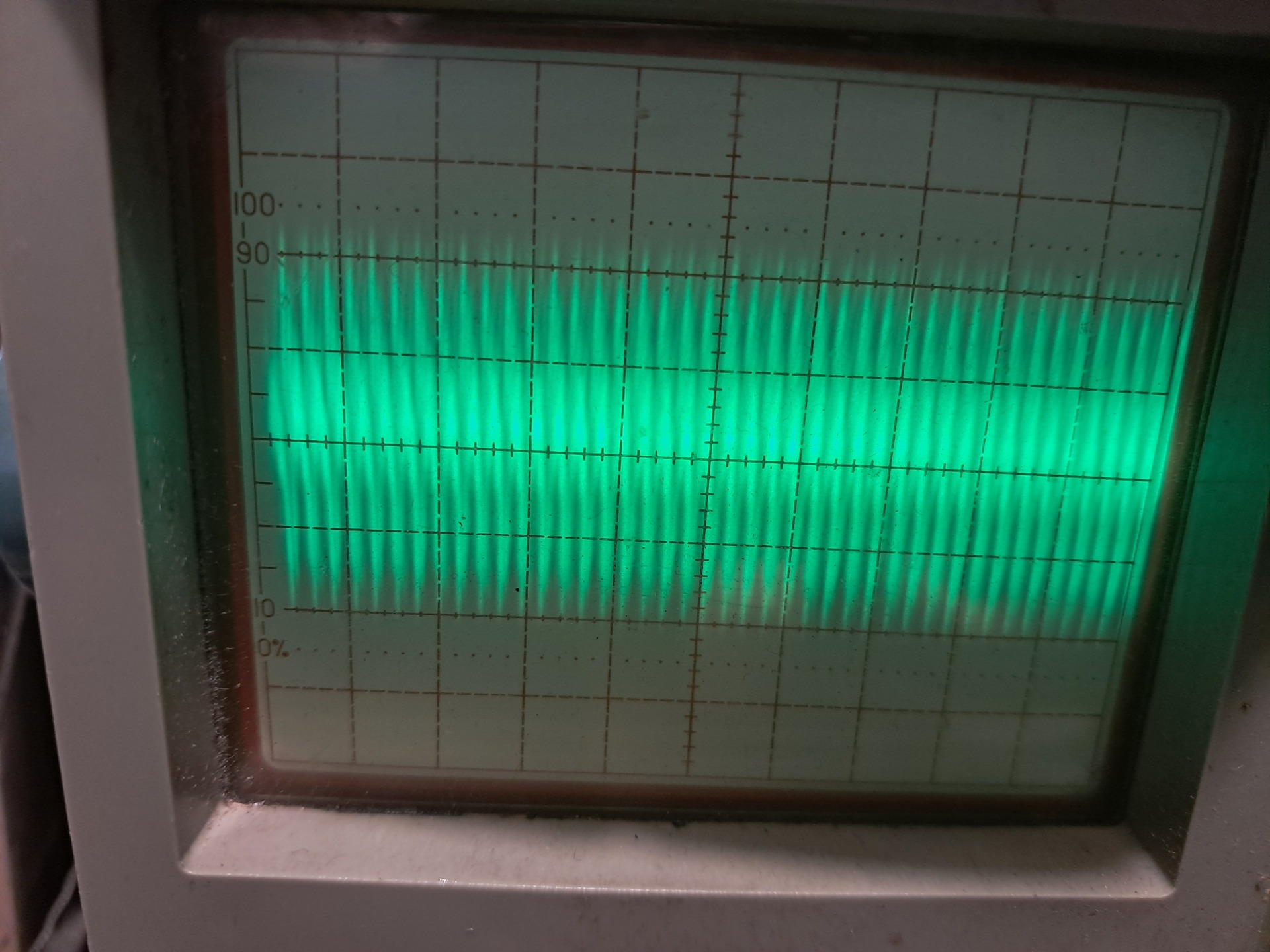

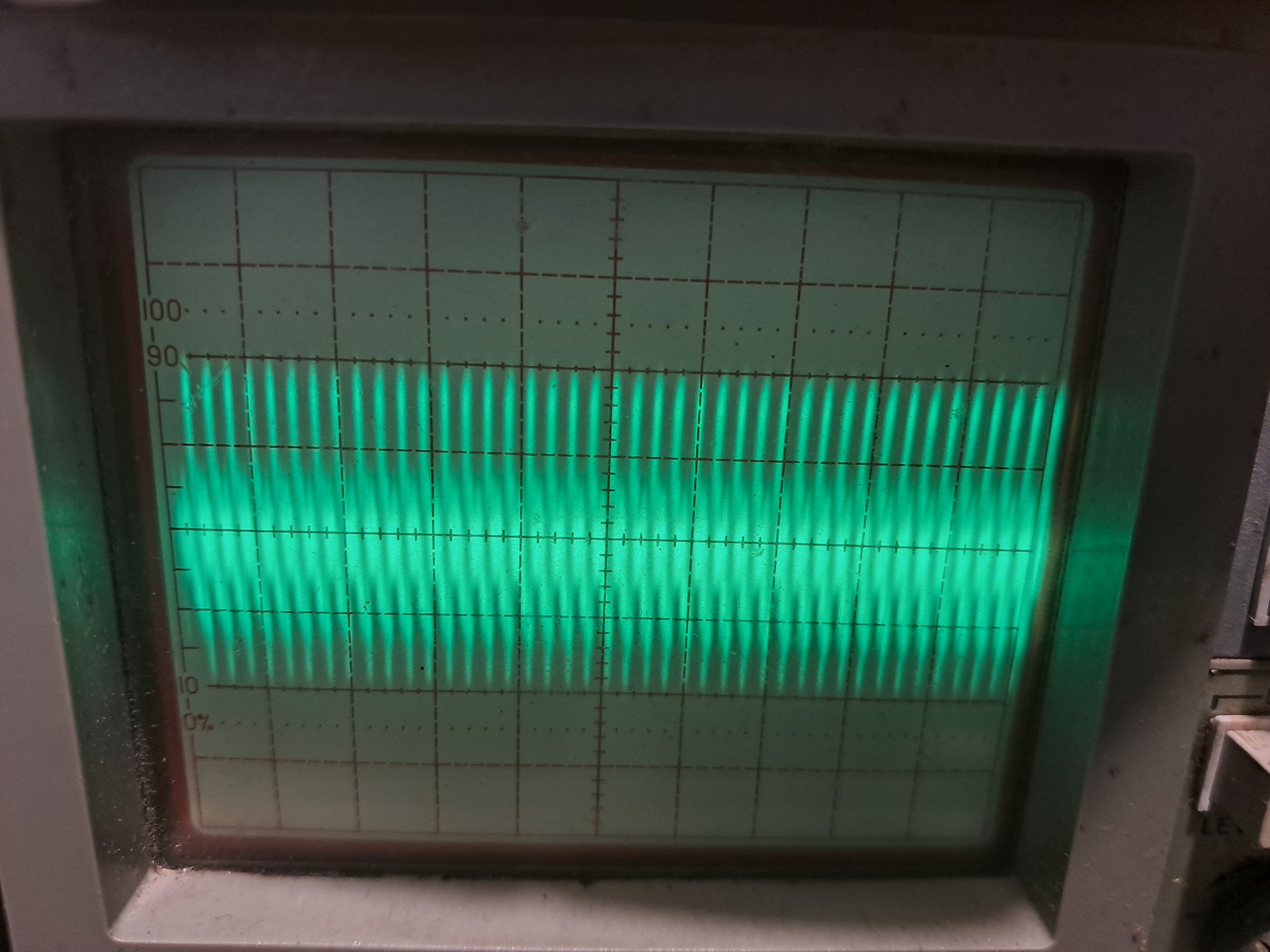

Nem tanulmány, csak konkrét oszcilloszkópos mérés az "előtte/utána" állapotáról. A test fólián keletkező zavarjel a betáplálási ponthoz képest a hibajavító SAA7020 IC 20-as lábán, valamint az SAA7000 clock IC 16-os lábán.
Ilyen külömbséget én is tudtam csinálni a szóp beállításainak "variálásával" .A képernyőkép nem teljesen "reveláns"
(#) tunerman válasza kaqkk hozzászólására (») Ápr 21, 2025 / 1
„Ilyen külömbséget én is tudtam csinálni a szóp beállításainak "variálásával" .A képernyőkép nem teljesen "reveláns"”
Tehát akkor megkérdőjelezed a 11cm-es elkerülő 16awg/1,31mm-es ezüstözött vezeték előnyét a vékonyka nyomtatott áramköri fóliával szemben?

Azt nem értem hogy a nyákot miért nem csinálják ezüst csőszegecs és ezüst vezeték segítségével miért kell ez a "szutyok" réz fólia meg a furatgalván ?

(#) compozit válasza tunerman hozzászólására (») Ápr 21, 2025 /
Én igen. De nem az előnyét, hanem az értelmét. Bővebben kifejtve, az előnye a parasztvakítás, amivel a hozzá nemértők áhitatos elismerését lehet kivívni. Értelme meg nincsen, de ezt az előbbi mondatban megcélzott réteg nem veszi észre...

(#) tunerman válasza compozit hozzászólására (») Ápr 21, 2025 / 1
„Bővebben kifejtve, az előnye a parasztvakítás...”
Szegény Sony/Tektronix 335 oszcilloszkópom ilyen sértést nem kapott 1976 óta, mert megmutatta ennek a "parasztvakításnak" a teljes valóját "

(#) tki válasza tunerman hozzászólására (») Ápr 21, 2025 /
Jó kérdés, hogy sikerült-e egy érvényes mérést összehozni. Azért gyanús, hogy ezek nem kis jelek. Zárt volt a doboz a mérések során? Levetted a kezed a mérőzsinórról a mérések alatt? Mi mást lehet még elrontani?
