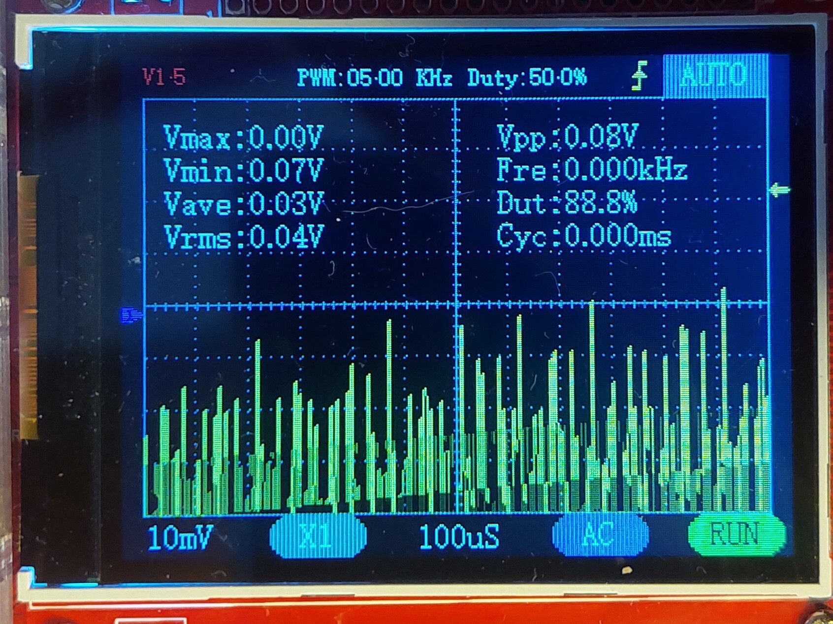

Sziasztok! Beforrasztottam az új kondikat, aztán végül az új kristályt is, de nem mondanám, hogy jó lett a kijelző. Viszont, a méréseket illetően előbbre léptem. A képen látható, hogy az oszcilloszkóp mérőzsinórját odatéve milyen "jel" látszik. Hát bevallom, nem ilyenre számítottam. Ez nem hiszem, hogy jel, inkább bármilyen zaj. Szerintetek jól gondolom?
Hogy miért gondolom? Mert mindegy hova teszem, minden lábon, a kristály mindkét kivezetésén, a zebra kivezetéseken, a panel tápján, negatívján, és még a 1,5V-os elem mindkét pólusán is ilyet produkál. Tovább megyek: Akkor is, ha a ceruza elem negatívja rá sincs kapcsolva a panelre, tehát nyitott az áramkör. Nem tudom miért. Nos, a jelről ennyit tudok mondani. De van más is. Az a helyzet, hogy multiméterrel mérve, a kijelző felé menő feszültségeket méregettem, a panelen. 1,25V kint van legtöbb lábon. Ez addig oké is lenne, mert ugye találtam olyan kivezetést is, amin nincs ott az 1,25Volt. Na de ahol ott van, az DC1,25volt! Ha nem az lenne, akkor mutatna a műszerem váltóáram mérésnél is. Nem? Vagy akár frekvenciát is kellene mérnem. Nem tudok váltóárammal kapcsolatos méréseket produkálni. Sajnos úgy gondolom, hogy ez az áramkör nem működik. Nem tudom, hogy állítsam talpra. Most ugye nem is látom a kijelzőn a nyomkodós állapotban sem. Ami kondenzátoroket kaptam, sajnos egyik sem olyan értékű, amit rendeltem. A 22pF helyett 50pF-ot mérek. Mivel a régi kondi nem túl szép a kiforrasztás után, így betettem az új kondit. Hogy azért nem indul a kristály, vagy másért, azt nem tudom. Lehetséges? Hisz az 50pF az kétszerese a 22pF-nak. Lehetséges, hogy ezért nem indul a kristály és egyenfesz jön ki a kijelzőre?
Ne 100 uS legyen az időalap, hanem 4-10ms.
Ha ms-ra állítom, akkor ez a kép ennél sokkal sűrűbb. Még ennyit sem látni a jelalakból. Azért állítottam ilyen rövidre, hogy valamennyire kirajzolódjon. A frekvenciát a kis oszcilloszkóp ki sem tudja mindig írni. 5kHZ és 36kHZ között váltakozik. Lehet mondani, hogy hullámzik.

Egy jó szkóppal kell megnézni, és DC feszre kell kapcsolni.

Az az igazszág, hogy van egy ilyen modulom. Ezzel PWM áramot lehet képezmi. A frekvenciát is lehet állítani, meg a kitöltési tényezőt. Ha ezt kapcsolom az oszcilloszkópra, akkor rendes négyszög jelet látok.

Ezt a kvarc kristálynál méred? Azt írtad, hogy az óra megy, szerintem felesleges volt kicserélni a kvarc kondiját,lehet elég lett volna kvarcot. Érdekes, hogy a rajzon kettő kondi van berajzolva, itt pedig egy van. El ne felejtsd lemosni a gyantát a kvarc környékéről, befolyásolhatja a működést!

Ezzel a szkóp beállítással a földhöz képest nézd meg az egyik és a másik lábát is a quarcnak.
Lehet elsőre egy nagyobb jelet látsz, ami utána amplitudóba összemegy. De lássuk a két képet, mit mutat. Üdv. M.

Azért cseréltem a kvarcot, mert miután kicseréltem a kondikat, úgy láttam, hogy nem kelt életre az óra. Szerintem nem pont olyan kondit küldtek, de nem tudom, hogy az lehet-e a probléma. A régi kondit nem tudom visszaforrasztani, mert az egyik fele nem tetszik már. Mivel volt kvarc, mert rendeltem, kicseréltem jobb híján azt, hátha beindul újra az óra. Igen, tudom hogy kárvolt, de az már így alakult.
Régi gumik.. Próbáltam én már sokmindent. Ja? Hogy a kvarc kristálynál-e mértem? Igen. Meg a bemeneti feszültség lábán, a kondiknál, a mérőpontoknál, a kijelző zebragumi felé menő kis lábakon. Mindenhol ilyen a jel. Még akkor is ilyet mutat, ha csak a ceruzaelemre teszem a műszert. Nem tudom mit szed össze a műszer, de a tápegységről PWM feszültséget teljesen jól mutatja. A hozzászólás módosítva: Máj 8, 2025
