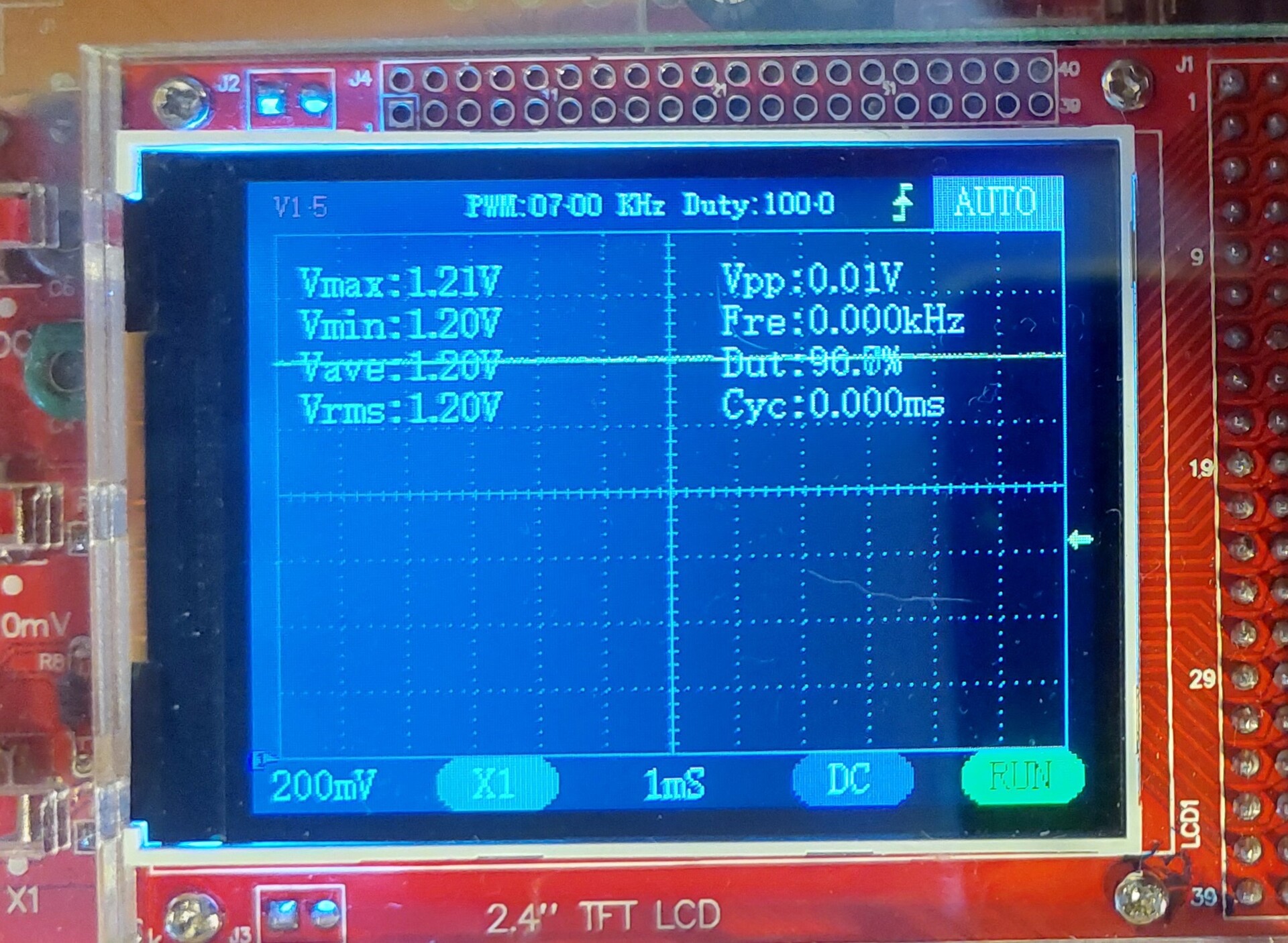

Lehet hogy test nélkül marhaságokat láttam? Ha a ceruza elem negatívjára csiptetem a szlóp érintő vezetékén lévő negatív szálat, akkor már ilyen jelet ad. Így kell csinálni?
Mondtam olyan beállításba legyen a szkóp.
Elnézést! Azt hittem az előtte lévő beállításokkal kell.

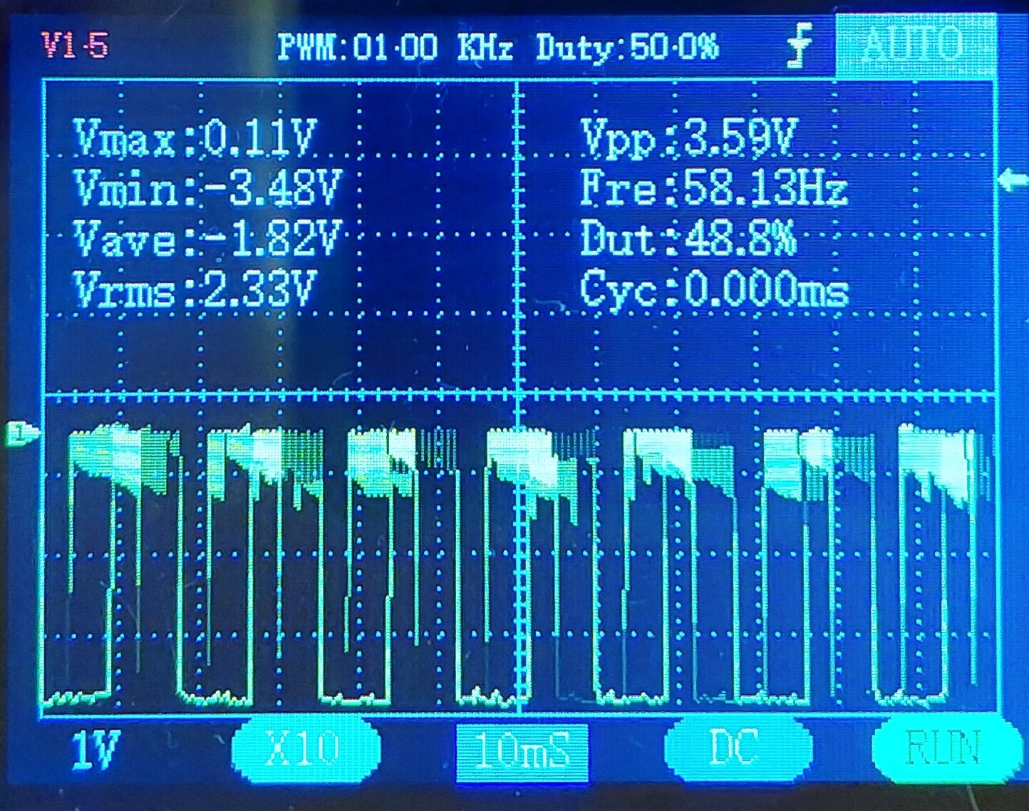

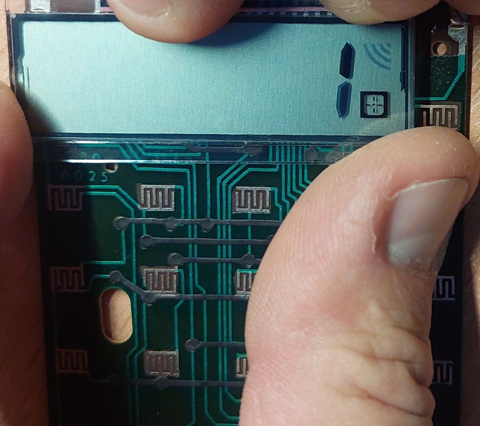

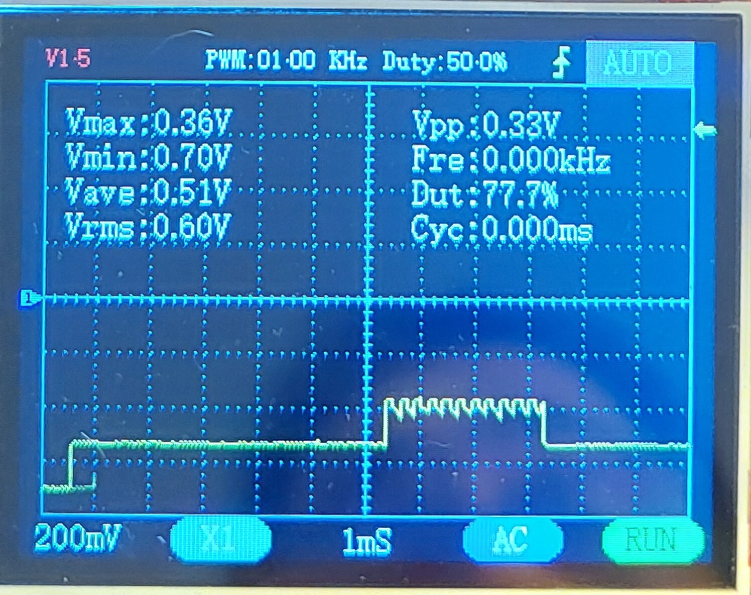

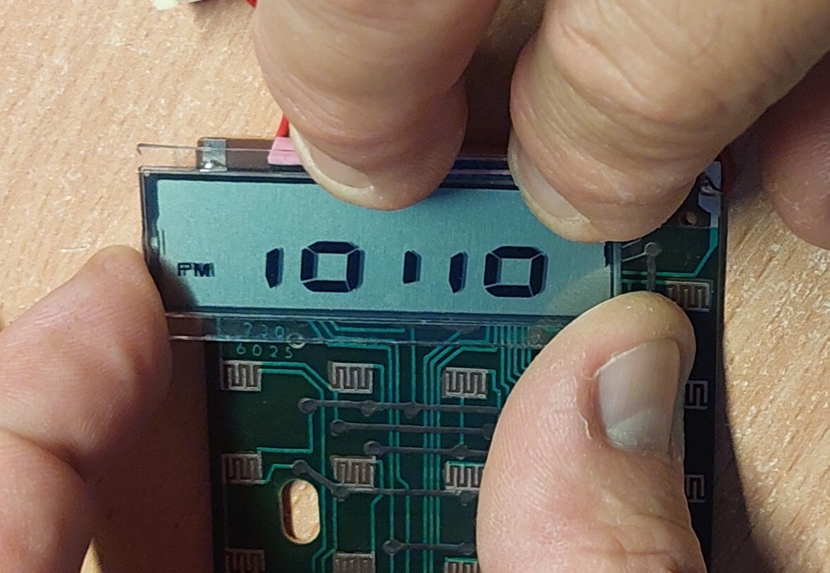

Kiujlező tesztelésSziasztok!Ugyan lehet hogy kicsit elhúzódott a tesztelési folyamat, de semmiképp nem akartam úgy kipróbálni a kijelzőt, hogy oda nem illő jelet kaphasson. Ennek érdekében, kimentem ma a zsibvásárra és kerestem egy olyan régi számológépet, amit nem sajnálok szétszedni és igen nagy valószínűséggel zebragumis kivitel. Milyen számológép lehet az, ami zebragumis? Hár legyen először is nagyon régi. Találtam egy Sharp számológépet és ráadásul ezek mind 1,5Voltos elemmel működnek. A tervem az volt, hogy kiveszem a kijelzőjét és azon kísérletezek. Megpróbálom olyan PWM árammal tesztelgetni, vagy dörzsölt macskával, mit tudom én, amire a jó kijelző működésbe lép. ha sikerül, akkor lehet tesztelni a rosszat. Hát elsőre nem sikerült. Aztán megpróbáltam odatartani a kijelzőjét a panelhez és működött. Megpróbáltam fordítva, úgy is működött, de nem jól jelzett. Hát ekkor ugrott be a nagy ötlet. Akkor esetleg ezzel a panellel nem próbálhatnám ki a "rossz" kijelzőt? DE! És lássunk csodát, működik. Van rajta Pm ikon, egy kis érdekes jelkép, amit nem tudok micsoda, és még olyan is, mint a Wifi jel. Hogy mire valók és a magnóban a Pm ikonon kívül megjelenik-e valamelyik ikon, azt természetesen nem tudom, de a fő információ adott. "Működik a kijelző". Hát, már csak a panelt kellene életre kelteni. Ez legalább akkora feladat, mint egy rossz kijelzőt megjavítani. Abban az esetben, ha a chip rossz, akkor nagy a baj, de ha csak el kell indítani az oszcillátort, akkor azt talán meg lehet oldani. Örülnék ha megindulna, de nyugtával... Az oszcilloszkóp képek a számológép kijelző szegmensei felé érkező jeleket mutatja. Jól gondolom, hogy valami hasonló jelet kellene észlelnem majd az óra paneljén is? A hozzászólás módosítva: Máj 11, 2025

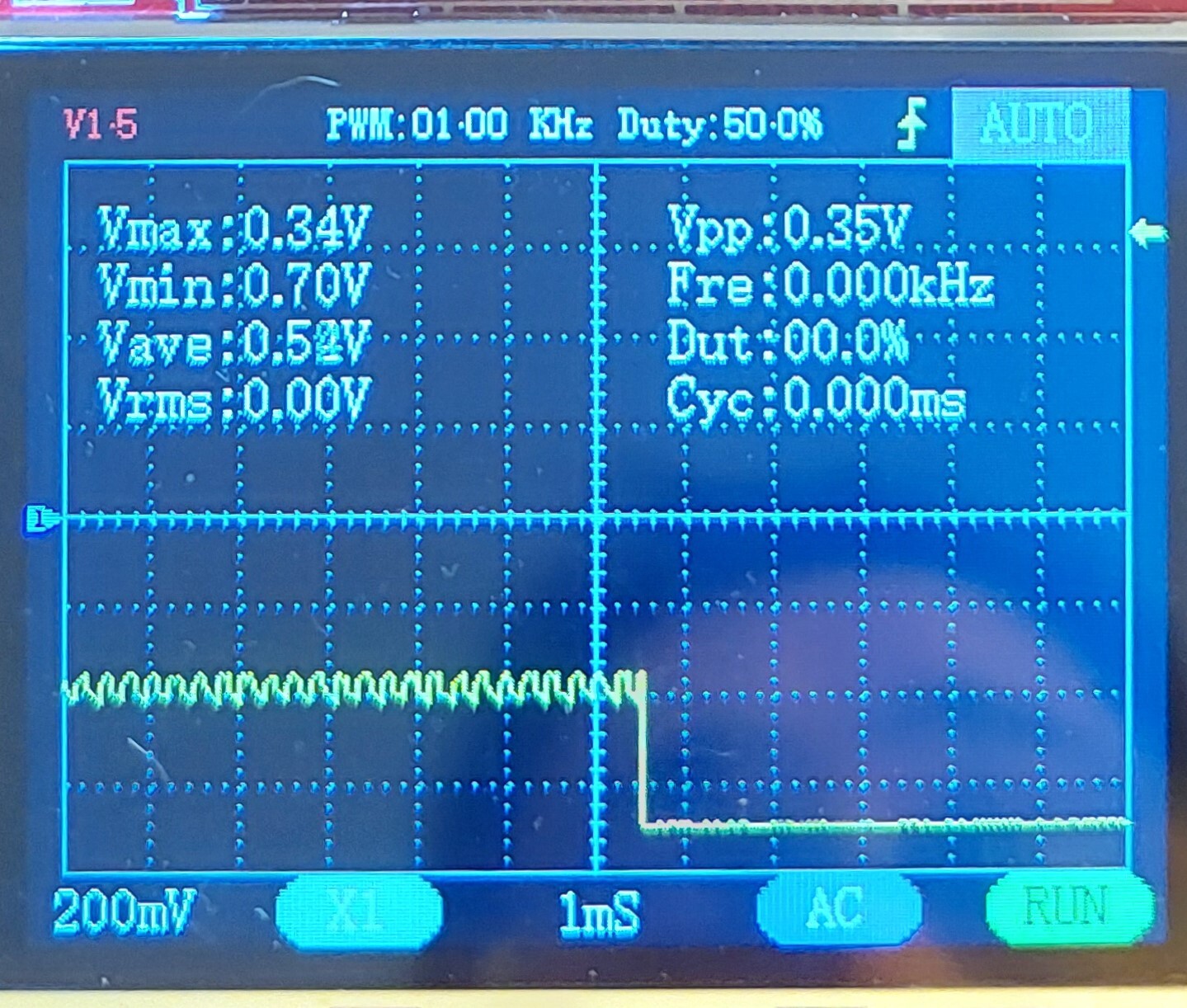

Hello! Igen, valami hasonlót. De a szkópon 4-5 periódust kellett volna beállítani, hogy frekit is tudjon mérni a szerencsétlen.. És néhányszor elmondták, hogy DC-ben kellene mérni, nem AC-ban..

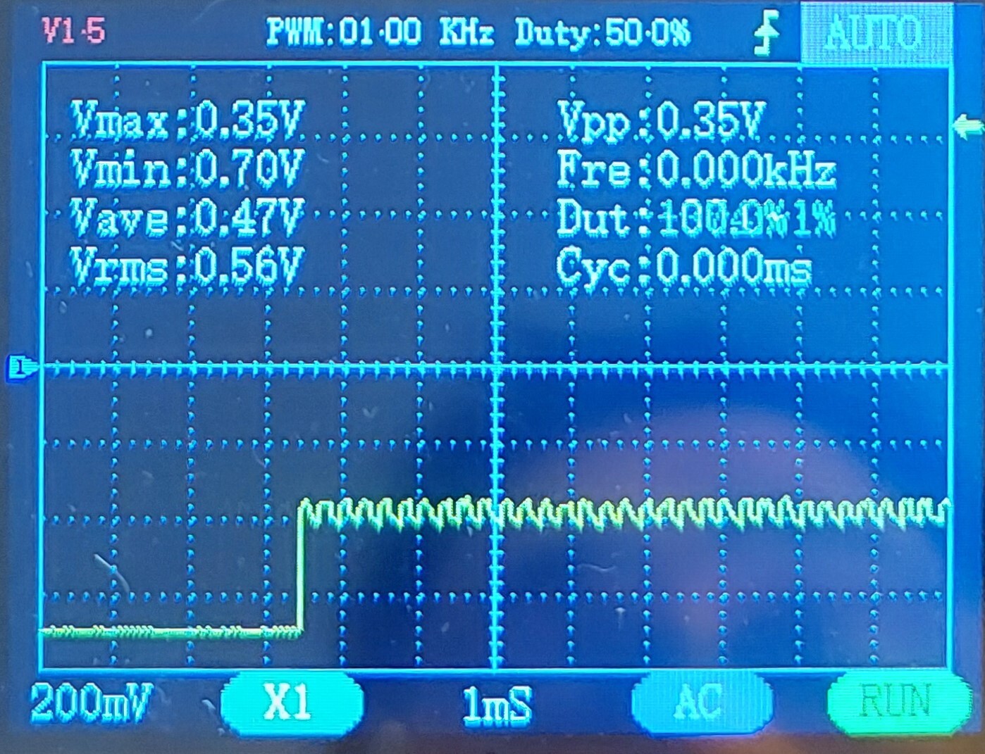

Így jó lesz valamelyik?
Tényleg jobban látszik.
Nos ezek már jó képek. Az 5ms/div a legjobban értelmezhető.
A tetején ez a "szőröződés" azért van, mert látszik a belső feszültségátalakító működése. Lévén hogy az elem 1,5V a jel meg durván a kétszerese. De az LCD-t nem érdekli, mert az lassú. (Az első képen is azért látszik "foghíjasnak a dolog, mert a tetőn lévő impulzusokkal a szkóp mintavételezése interferál. Aztán azt mutatja, amit épp "elkapott", mikor vette a mintát.) Amikor mérünk valamit, mindig kell tudni, mi is vérható. Mert a digiszkóp olyan ábrákat tud mutatni, ami a valóságban nem is létezik. Csak a drágák hasonlítanak egy analóg szkóp jeléhez, ahol jelentős túlmintavételezés van. De ha ezeket tudod, akkor tudsz boldogulni ezzel is.

Érdekes. Az az igazság, hogy nagyjából először használok oszcilloszkópot. Vagyis, korábban már használtam, de az olyan szép nagy volt és úgy hívták, hogy Elkon 300. Na de ott az akkumulátoros gyújtás képét elemeztük. 1987-ben. ![]() Nos. Tudni kell, hogy mi várható.. Igen. Pont ezért mértem meg a számológép jelét. Legalább valami elképzelésem legyen arról, hogy mit kell, vagy kellene látni az óra paneljét mérve. Mivel nem tanultam ezt a témát, muszáj így csinálnom, amit csinálok. Nem egyszerű. Főleg hogy körültekintően is próbáljam. Ne legyen több kár, mint haszon. Ez fontos. Ha van egy rossz szerkezet és én a próbálkozásaimmal tovább rontom, akkor egyre távolabb kerülök a céltól.
Idézet: „Pm ikon, egy kis érdekes jelkép, amit nem tudok micsoda, és még olyan is, mint a Wifi jel. Hogy mire valók és a magnóban a Pm ikonon kívül megjelenik-e valamelyik ikon, azt természetesen nem tudom, de a fő információ adott.” Sok LCD kijelzőt úgy gyártanak, hogy többféle készülékbe is beépíthető legyen. Így sokkal olcsóbb. Aztán a felhasználó eldönti, hogy magnóhoz, rádióba, CD lejátszóba vagy órába teszi. Azt az ikont aktiválja, ami a készülékéhez éppen kell. A PM-et például órához lehet használni.
Az a wifijel-szerű piktogram inkább a beállított ébresztést jelezheti.

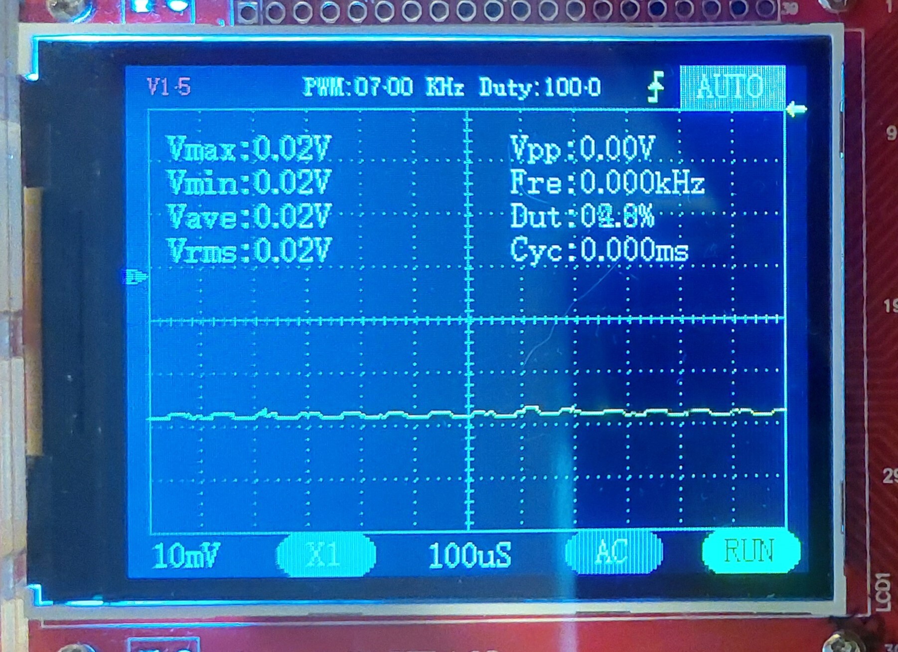

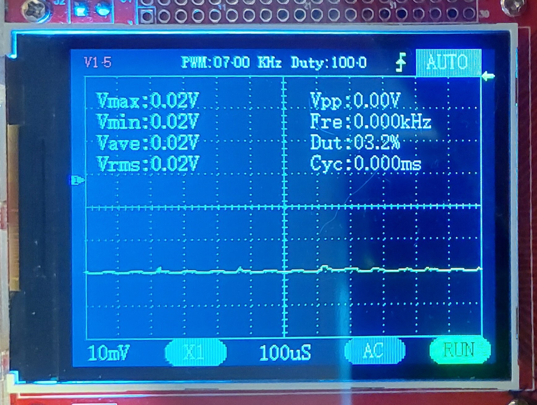

A telep - (minusz) legyen a szkóp föld.!
Mindegyik lábon ezt a 62 Hz környékét méred és szimetrikus jelalakkal? Üdv. M. A hozzászólás módosítva: Máj 12, 2025
Ez egy számológép. Csak a kijelzőt tesztelte vele.
Igen. Ezt mutatja a szkóp. De ez még sajnos nem az óra. Ez egy Sharp számológép.

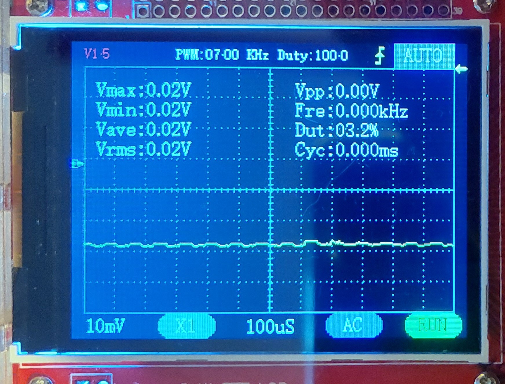

Holnap még dolgozom, szerdán elvileg lenne időm. Meglátom, neki merek-e állni? Igen...Tartok a következő projekt naptól. Talán ezen fog múlni az egész. Életre kel, vagy nem kel életre a jel? Ha igen, akkor megjelenik-e a kijelzőn a változás? Ha igen, akkor örülök. Ha nem, akkor hogyan tovább. Nem tehetek róla, nem tudok nekiállni az esélytelenek nyugalmával. Egyetlen egy biztos, hogy ami infót tudtam, összeszedtem. Amit tanulni kell, megtanulom. Amennyit kell, ráköltöm. De nem a kifizetett pénz a megközelítés, hanem az, hogy a hiba elhárulása okozhat-e vígaszt. Én azt mondom nektek, hogy okozna. Csak már lenne jó. Nem sikerülSajnos nem lehet feléleszteni ezt a kristályt.sad Próbáltam trimmer kondival, és utána az összes SMD kondenzátorral. 1pF-tól 18pF-ig Igaz, hogy nem forrasztottam egyiket sem a helyére, csak odafogtam kézzel, de hiába látom, hogy odafogtam, és picit változik is a szinte sima jel. Olyan periódikus jel nem lesz egyikkel sem, mint amilyen a számológép áramkörével. Egy kis időre láttam a trimmer kondival, de utána többé nem. Olyan volt, mintha az elején produkálná, aztán fokozatosan eltűnne. Lehet hogy tönkrement a chip, vagy egyszerűen nem csinálok valamit jól. Minden esetre, ez nem jön össze. Elég szomorú vagyok miatta, de ez van. Én amit részemről lehetségesnek tartottam, mindent megtettem.Kellene, hogy szerezzek egy ilyen órát, de az egyetlen lehetséges forrásom, akiről tudok, az két-három hét múlva volt hajlandó megengedni, hogy egyáltalán írjak neki Messengeren. Aztán írtam, most meg nem olvassa el. Nem tudom honnan szerezzek egy pont ilyen órát. Már átnéztem az egész internetet, de lehet hogy nem is jó helyeken és jó szisztémával keresem. crying Maximális köszönöm mindenkinek a szóbeli segítségeket! Nagyon sok jó ötletet olvastam és végig reményt adott. Külön köszönöm mindenkinek, hogy nem szóltátok le az irreális szándékomat, hogy egy ilyen semmi dolgot annak ellenére meg akarok javítani, hogy talán már az elején el kellett volna dobni. Persze, hogy most is sajnálom és most is reménykedem, hogy valaki majd segít, de sajnos ehhez már itt tényleg hozzáértés kellene.
Ha tényleg csak az oszcillátor a probléma, akkor mi lenne, ha készítenél hozzá egy kristályoszcillátort és azzal hajtanád meg az IC-t? Első lépésként, egy bármilyen frekvenciájú oszcillátor megfelelne a kísérlethez. Ha már annyi melót belefektettél, ezt az esélyt talán még érdemes lenne megadni.
Még megpróbálhatnád, hogy egy másik órából próbálod cserélni a kristályt, hogy ki lehessen zárni, hogy az-e a probléma, vagy tényleg az IC.
Úgy tudom, hogy a kondenzátor és a kristály nem működik jelként önmagában, hanem kell hozzá maga az oszcillátor, vagy micsoda. Ha nincs a panelen ilyen, ahogy nekem sincs a panelen, akkor belső oszcillátort használ és nem fog fogadni külső jelet.

És valóban, nincs a panelen külön, hanem benne van az óra IC-ben. Ezért javasoltam, hogy készíteni kellene hozzá egyet, ha a sajátja nem működik. Az elkészített oszcillátor jelét, rá lehetne vezetni egy 15-47k ellenálláson keresztül, arra a pontra, ahová a kristályod csatlakozik. Hogy a két láb közül melyikre? Nem tudom. De ha a belső oszcillátor kimentére kötöd véletlenül, akkor nem történi semmi. Ha a bemenetére kötöd véletlenül, akkor az óra működhet. Ismétlem: Csak akkor, ha valóban a belső oszcillátora hibásodott meg. Ha az IC többi része hibásodott meg, akkor kuka az egész. A neten majdnem végtelen számú kapcsolási rajz van, ami 1 db kapuval (pl. CD4011) megoldja az oszcillátor kérdést. Végül is "ingyen" is megoldható a dolog a kísérlet idejére, a számítógéped hangkártyáját használva (ha van számítógéped). Ha túl nagy falatnak gondood a dolgot, akkor bocs. Engedd el. |
