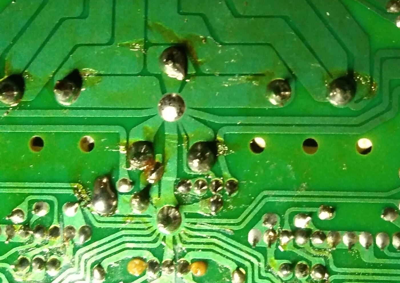

A turkált aljáról csináltam képeket is, amin azért az látszik, hogy a jappó mérnököknek volt némi fogalmuk arról, hogy hogy kell a nyákon egy csillagpontot kivitelezni.

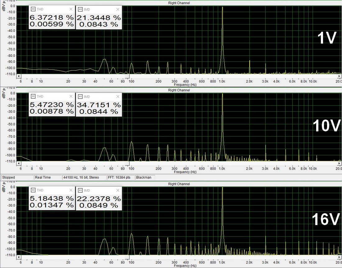

Mértem is THD-t rajta. A hangkártyám torzítását is mutatom, azt mondjuk nem tudom, hogy ebből a 0,0009-ből mennyi a hangkártya torzítása és mennyi magáé az 1kHz-es jelé. Ami még látszik, hogy a hangerőt emelve szépen tolakodnak előre a páratlan harmonikusok. Nem mértem 16V felett, mert valahol 18-19V körül már klippel.

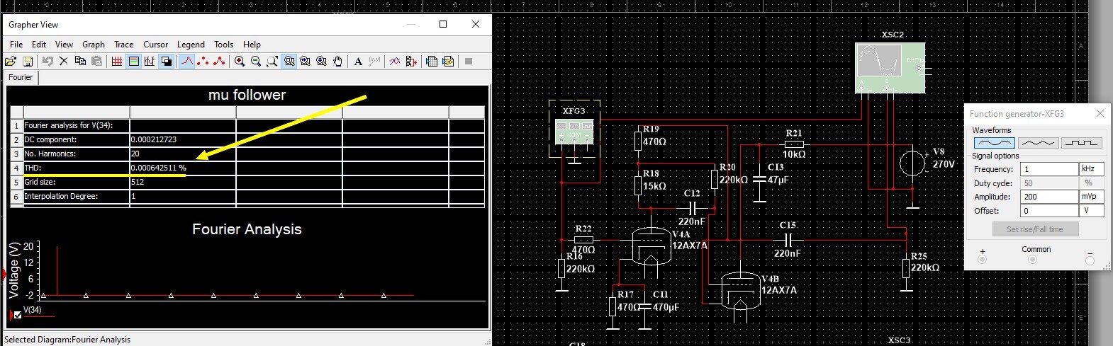

(#) Ge Lee válasza Ge Lee hozzászólására (») Pé, 10:41 /
Az előbb rossz képet csatoltam, ezen látszik a THD a kivezérlés függvényében.
(#) Ge Lee válasza Ge Lee hozzászólására (») Pé, 10:46 /
Még egy érdekesség. Cső. Az már régebben is feltűnt, hogy a multisim analízise elég jól közelíti a valóságot a félvezetők esetén, és elég rosszul a csöves dolgoknál. Talán ezért kaphattam egy mű követőre olyan THD értéket benne, hogy 3 nulla van még a tizedes után. Ezen felbuzdulva megépítettem egy 6N2P-vel, mert hát a több fokozatú erősítésnek nagy torzítása van, ennek meg "nincs". De, van, nem is kicsi, a valóságban látszik.
Ha meg visszacsatoljuk, attól sem lesz sokkal kevesebb, viszont pont azt veszítjük el vele amiért addig küzdöttünk, miszerint egyetlen fokozat csinálja meg nekünk azt az 50V eff. kimenő feszt, amit aztán már csak katódkövetni kell a végcső előtt.
Azért na, az a 2,1% egy kicsit már sok az ember fülének, de bőven sok már az az 1,43% is.

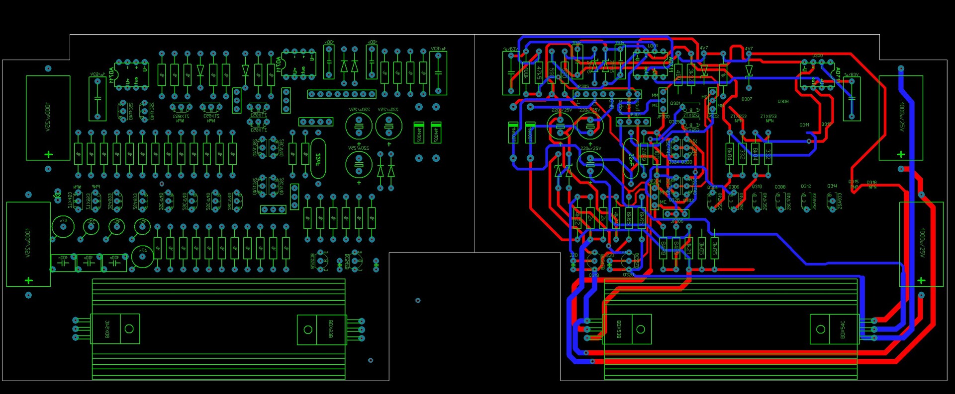

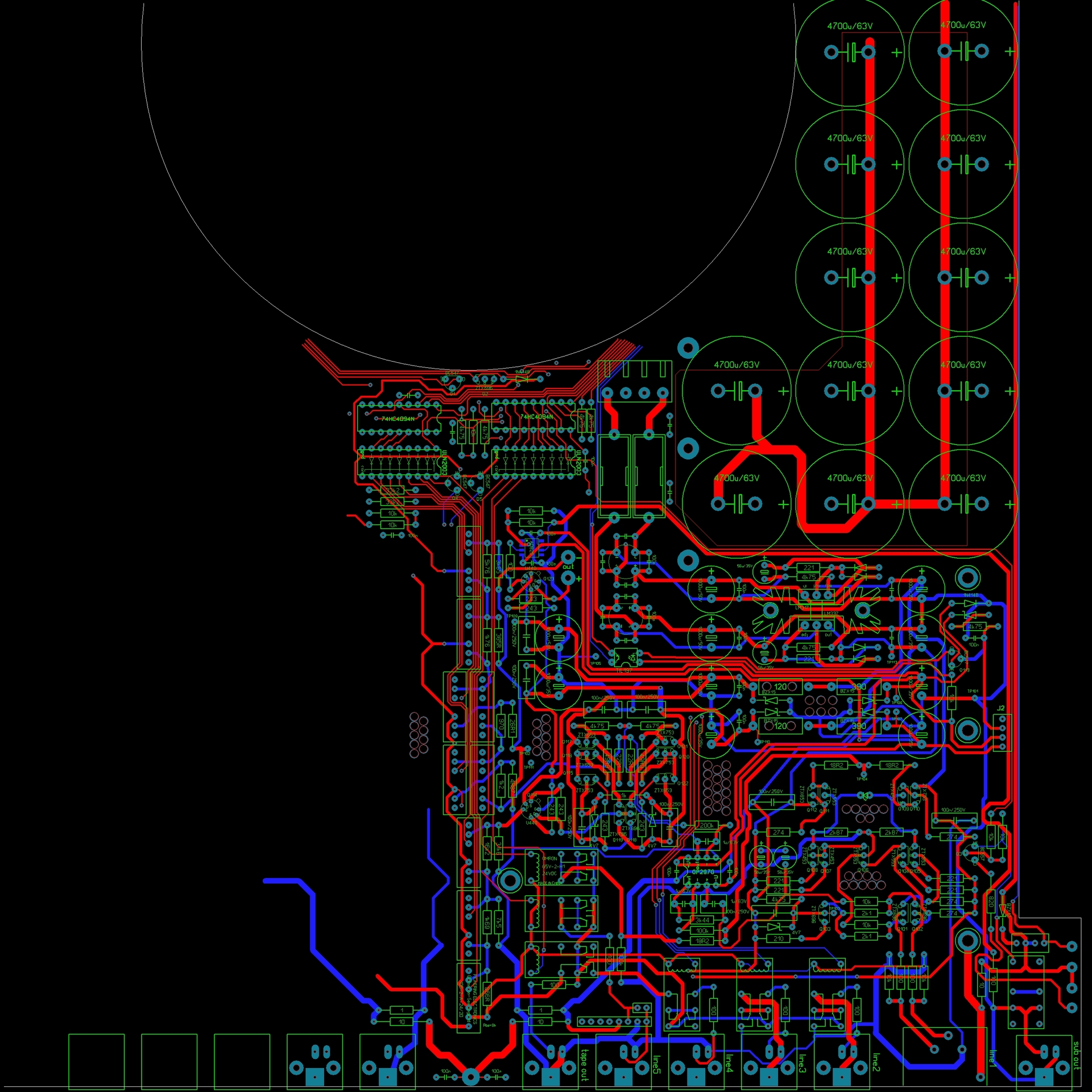

Na jó... megmutatom a kapcsolási rajzot, úgysem lesz olyan őrült aki ezt megépítse. Ez az 1.0 (hirtelen ötlet) változat. Valószínűleg kapni fog a későbbiekben egy segédtápot, de az alapkapcsolás valószínűleg maradni fog még egy ideig.
(#) Karesz 50 válasza Ge Lee hozzászólására (») Pé, 13:46 /
Itt nincs hagyományos értelemben vett csillagpont. A fetek lábainál vannak az 1000 mikrós pufferek, ide jön a hangszóró GND-je és a bemeneti föld pont. Nincs más földvezeték a jelútban.

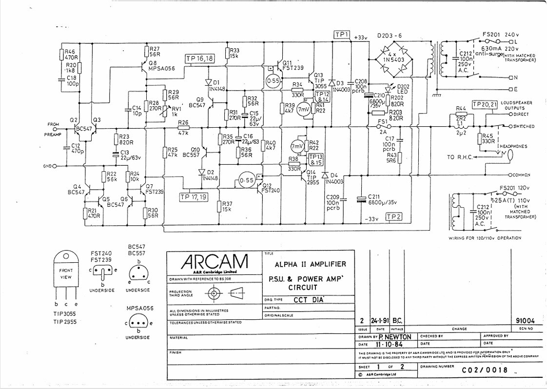

Lehet, hogy nem jól emlékszem, de mintha az S100-nak lenne a kapcsolása tulajdonképpen egy mezei autós végfok szimmetrikus kapcsolása, csak ki van maxolva, finomítva, én sem értettem, hogy ezeken mi kerül milliókba, talán a néven kívül semmi. A Diablo-ról csak belső fotót láttam, mezei kínai gyártású nyáknak tűnik, általános, ma kapható alkatrészekkel megy egy halom végtranyóval tele pakolva, amitől persze akár még jó is lehet, csak a miértjét nem értem.

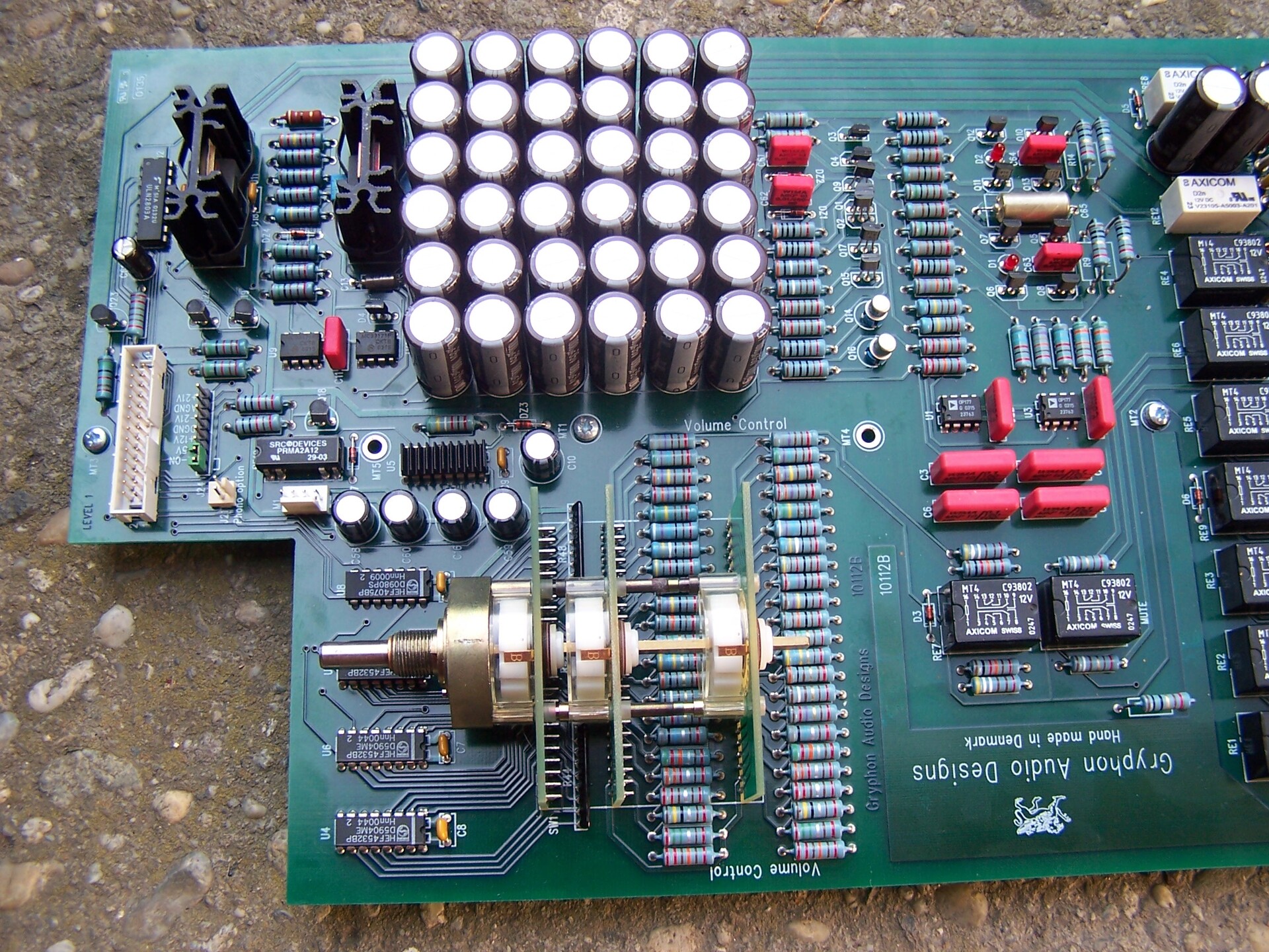

(#) Ge Lee válasza shany hozzászólására (») Pé, 13:59 /
Azon a képen épp csak a lényeg nem látszik. A csatolókondik azok amik ott vannak a nagy pufferek előtt az árnyékolt kábel mellett kétoldalt. Ez a Matsushita. A ferritgyöngyök meg ott vannak a bal alsó sarokban meg a jobb szélen az árnyékoló lemez előtt. A zöld, nyákig le nem ültetett ellenállások pedig a fuse resistorok, minden más zöld meg sárga ellenállás szénréteg.
Én 10-15W körül hallgatok zenét, nekem oda nem kell se kilowattos toroid, se többszázezer mikró elkó. Sőt, én általában inkább negatív hatását szoktam hallani a túlméretezett tápoknak, mintha az elkók nagyobb töltőárama belekarcolna a hangba rideggé téve azt.

Ezeket visszarajzoltam, de nem lenne illendő kitennem a kapcsolási rajzát a netre.
Priviben elküldhetem, ha érdekel.

Ide ne is tedd ki, küldd át mail-ben azt megköszönöm, nem megépíteni akarom csak megnézni.

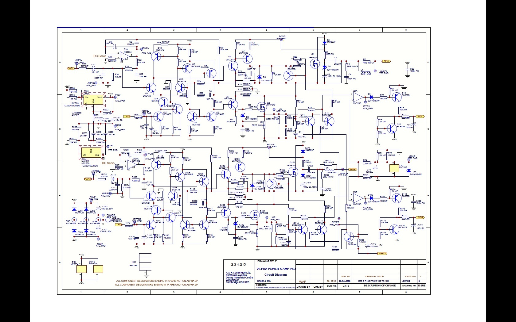

Ha az Arcam Alpha szerinted jó akkor hagyjuk is a kérdést. Az első szériák (I,II,III) rajza ugyanaz, tankönyvi alapkapcsolás, a 9-esre meg nem is mondok semmit.
