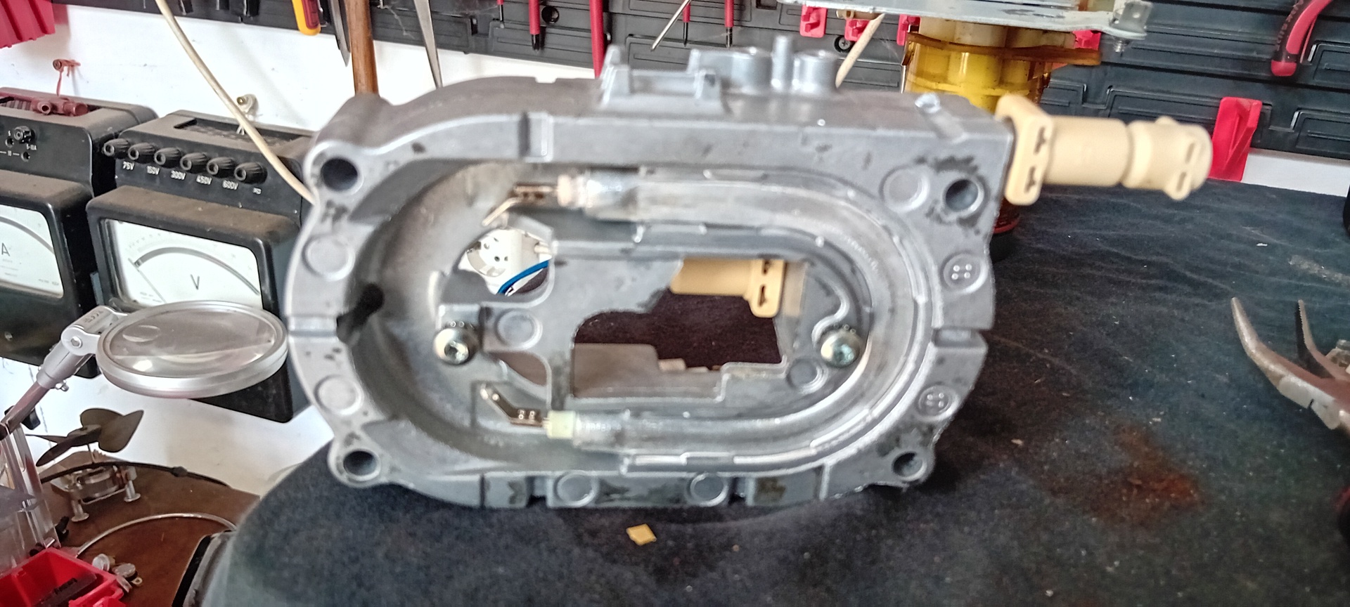

(#) kovacspista válasza kovacspista hozzászólására (») Hé, 18:11 /
Helló! Kicseréltem a készülék paneljét, most "felélledt", de villog a két csésze meg egy csésze és a gőz jel egyszerre. Kitakarítottam mindent, ugyan az. Én úgy veszem észre , nem fűt a kazán. Mit lehet tenni? Van estleg valami instal az új panelra?
A hozzászólás módosítva: Hé, 18:11
(#) btamas81 válasza kovacspista hozzászólására (») Hé, 20:39 /
Nem csak le kellene légteleníteni? (Melegvíz/gőz kifolyón engedni kifelé a vizet, míg el nem alszanak a villogó ledek)
(#) kovacspista válasza btamas81 hozzászólására (») Kedd, 7:26 /
Szia! Csináltam vele, kinyom egy kevés vizet, a lámpák futófényt játszanak és világítani kezd a bal alsó, "nem főzök kávét " lámpa is. Ha a gőztárcsát elzárom és újra ki, ugyan ez van.
(#) VIM válasza kovacspista hozzászólására (») Kedd, 7:58 /
Szia! Az nem fordulhat elő, hogy a víztartály nincs a helyén rendesen? Nézd már meg a leírásában a hibák tüneti sorolójában, hogy mit tehetsz. Addig nem fog fűteni amíg nincs a helyén a csepptálca vagy a víztartály.
(#) kovacspista válasza VIM hozzászólására (») Kedd, 18:51 /
Vagy nem érzi, hogy a helyén van! Kössz a tippet!
