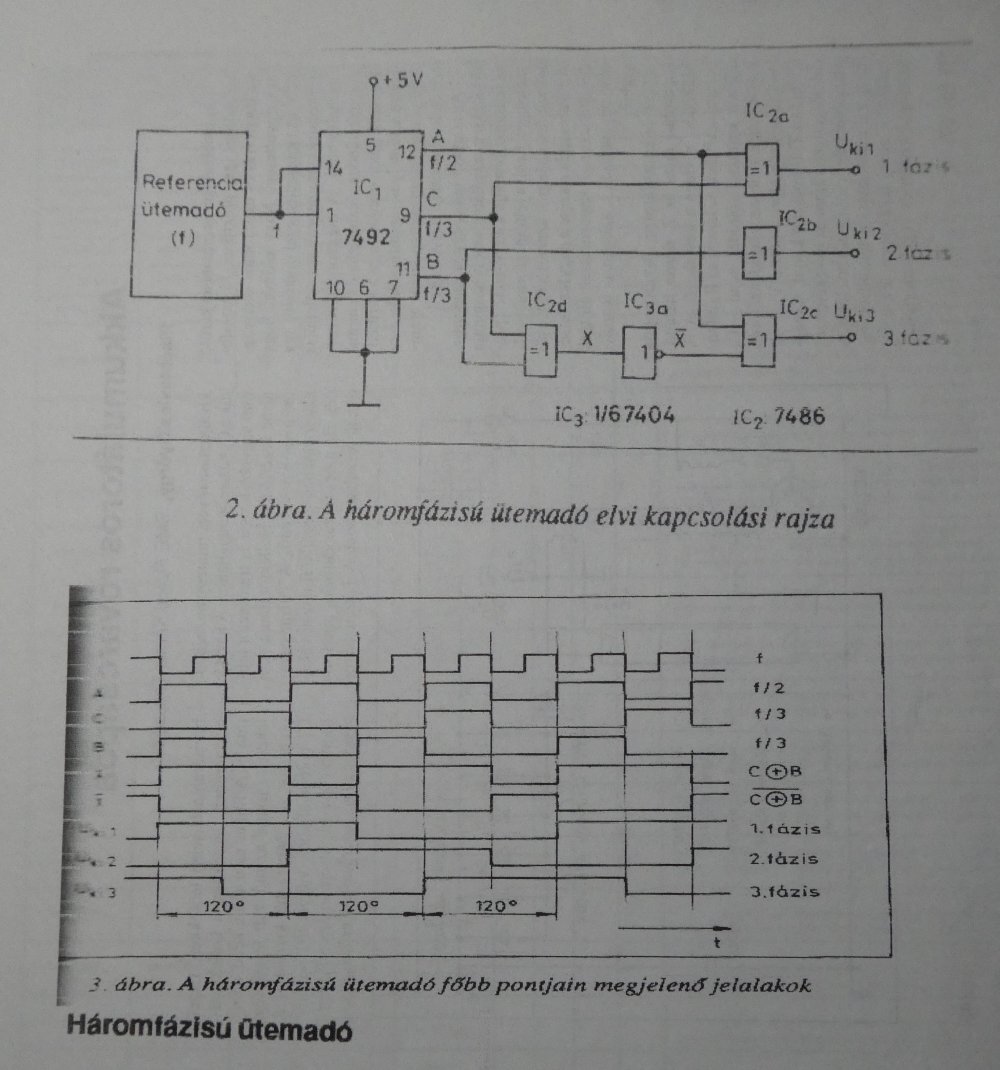

(#) meslac válasza Sanyesz5 hozzászólására (») Máj 14, 2025 /
Ez is egy lehetséges megoldás, ha jól emlékszek egy Hobbielektronikában volt.
(#) erbe válasza meslac hozzászólására (») Máj 14, 2025 /
Valami régebbi Rádiótechnikában is volt 3f trekiváltó. Ventillátort hajtottak vele. Nagyon egyszerű volt, a kornak megfelelő felszereltséggel (germánium tranzisztorok?).

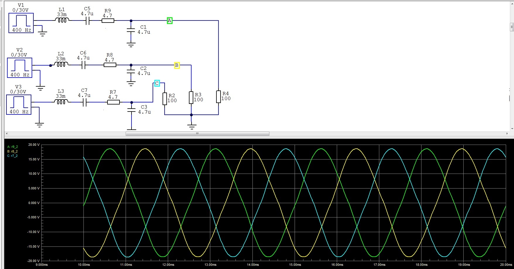

(#) tothbela válasza tothbela hozzászólására (») Máj 15, 2025 /
Csináltam egy szimulációt. Egy 400 Hz-es szinusz jelet két felé vettem, +/- 30 fokban eltolva majd a kimeneteket felerősítve megkapjuk a kettő fázist. Most két darab 1:1 arányú trafót alkalmaztam, de más megoldás is lehetséges.

(#) tothbela válasza Sanyesz5 hozzászólására (») Máj 15, 2025 /
Megint elvesztem a lineáris dolgokban, de ha tudsz induktivitást készíteni, gyönyörűen kihangolható a négyszög szinusz formára.
(#) Sanyesz5 válasza tothbela hozzászólására (») Máj 15, 2025 /
Nagyon szépen köszönöm, nem akadály tudok persze, a három 100 ohm ellenállás a terhelést hivatott szimulálni?
Ezek 33mH értékek? Most nézem az nem kevés
A hozzászólás módosítva: Máj 15, 2025
Igen. A soros 4,7 Ohmokat meg bele lehet tervezni az induktivitás DC ellenállásába. Mondjuk jó lenne viszonylag pontosan (+/- 10%) értékre belőni a tekercseket.
A linken 30VDC tápról megy, azaz 3X36V rms helyett 15V rms csak a kimeneti jel nagysága. Ha ügyes vagy, ezzel a szűrővel növelni is lehet a kimeneti feszültséget, azaz az alap színuszt. Egy antenna hangoló hasonmása 400Hz-re.
Ha ekkora tekercsek gondot okoznak, bizonyos veszteséggel sima RC szűrőt is lehet használni,de akkor a tápfeszt 30VDC helyett 50-70VDC-ig is emelni lehet. Az IRF540 100V-ig rendben van.
(#) Doky586 válasza tothbela hozzászólására (») Máj 15, 2025 /
De a motor tekercselése nem mondható ohmikusnak és terhelésföggően változtatni kell(ene) azon RLC tagokon is.
(#) tothbela válasza Doky586 hozzászólására (») Máj 15, 2025 /
Amit mondasz, az így van. De elég tág határokon belül mindenféle impedanciát aggattam a kimenetre, és relatív kis változás történt. A szinuszjel 10% torzítás alatt maradt. Persze az lenne az igazi, ha a teljes felpörgéskor mérnénk rajta jelalakot.
