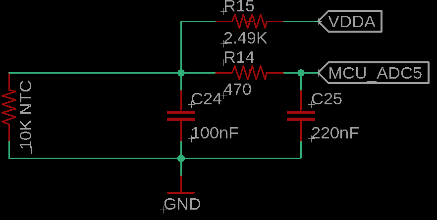

Pontos ADC mérés

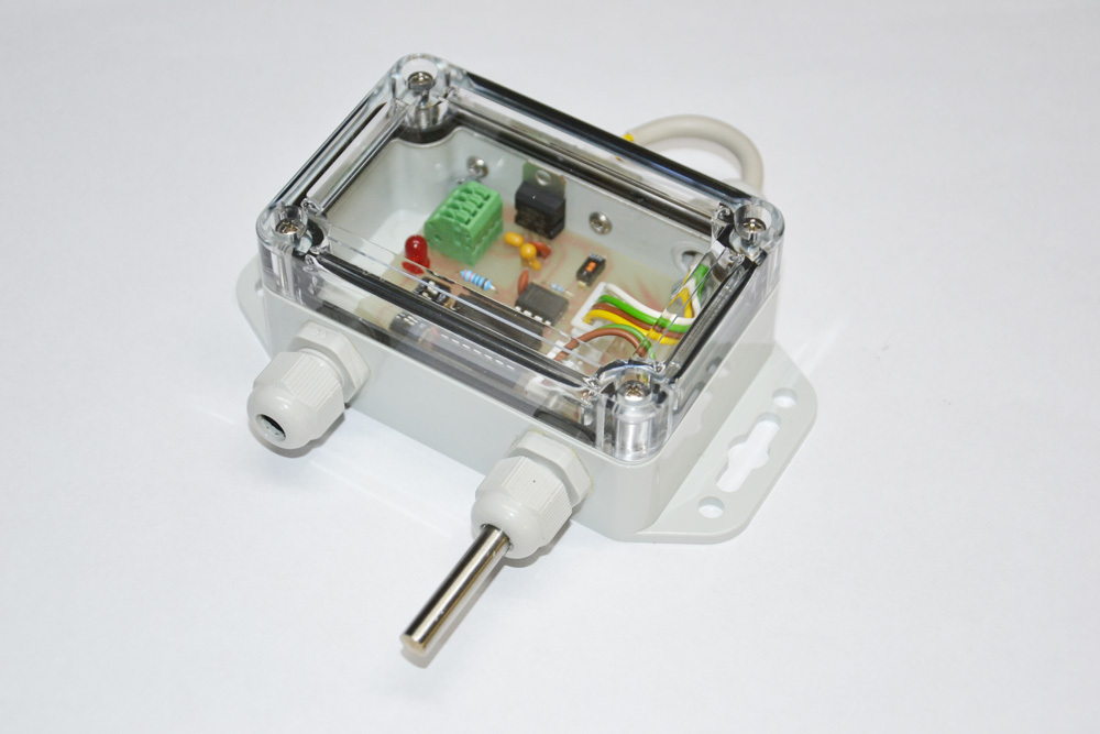

Egy kazánhoz szeretnék vezérlést csinálni PIC18F57Q84 mikrokontrolerrel (12 bites ADC-je és külön referencia bemenete is van).
Az áramkörnek kell tartalmaznia NTC szenzorokat és kell legyenek olyan bemenetei ahol 0-5V között tud mérni (a csapoknak van pozició visszajelzése amin látszódik hogy mennyire van kinyitva/becsukva), nagyon fontos lenne a precizitás.

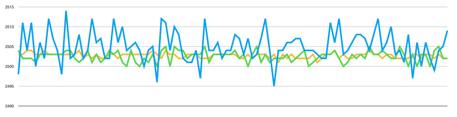

Eddig a preciz ADC méréssel sok kudarcom volt többféle mikrokontrolleren így tanácstalan vagyok hogy miként kezdjek neki, már az átlagolt olvasások között is volt ugrálás.
Az alábbiak a kérdéseim:
1. Tegyek a mikrokontroller referencia bemenetére külön fix 5.0V-os referencia IC-t vagy használjam a belső 4.096V-os bemenetet vagy elég simán a mikrokontroller 5V-os tápja?
2. 10K-s NTC-ket szeretnék használni a 0-100°C közötti mérésekhez. Ha az "1.png" képen látható áramkört használom, akkor abban van értelme 0.1%-os ellenállásokat haszálnom vagy elég az 1%-os is?
3. Hogyan tápláljam meg az NTC-ket és az 5V-ról működő pozició szenzorokat? Legyen egy külön 5V-os LDO téve ezeknek? (A saját elméletem szerint hiába tud a mikrokontroller pontosan mérni, ha az 5V-os tápja zajos a szenzoroknak.)
Próbáltam tanulmányozni az autók motorvezérlőegységeit, de az teljes egésszében zsákutcának tűnik mert ott pl. a 3 különféle szenzor táp ágat meg egyéb funkciókat is egy külön cél-IC végez így nem sikerült onnan ötletet meríteni.
A választ előre is köszönöm.

(#) majkimester válasza david10 hozzászólására (») Jún 4, 2025 /
Anélkül, hogy megnéztem volna az adott kontroller mit tud, általánosságban:
- Le kell állítani a procit a konvertálás ideje alatt, azaz SLEEP módban kell konvertálni, ezzel el lehet kerülni a belsőleg generált zajok nagy részét.
- Időben eltolva sokszor (16, 32, 64) kell mintavételezni és annak az átlagát venni, azt használni fel
- Ha van differential konvertálásra lehetőség, akkor azt kell használni
- Ha van külön analóg VCC, akkor azt külön szürt tápfeszről, esetleg a digitális VCC-ből szűrt tápfeszről kell járatni.

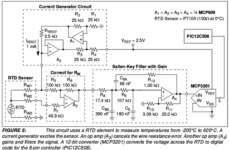

(#) Bakman válasza david10 hozzászólására (») Jún 4, 2025 /
„az átlagolt olvasások között is volt ugrálás”
Ez természetes, az ADC már csak ilyen. Nevezett kontrollerben ügyes ADC van, a HW tud akár 64 mérési átlagot is, adatlap "Burst Average" üzemmód. Lásd melléklet. Kék: normál, egyszeres mintavétel, zöld: 8 mérés átlaga, narancs: 64 mérés átlaga. Ha jól emlékszem, PIC18F16Q40-es kontrollerrel teszteltem.
0-5 V között mérni necces a hibák miatt. 0-4 V között jó akkor, ha 4.096 V-os referenciát használsz. Jó a beépített, de a külső pontosabb és stabilabb, ha annak jó (értsd: zajmentes) a tápegysége. Ugyanakkor a mérendő jelet is illik szűrni HW és/vagy SW oldalon.
Ha nagyon fontos a precizitás a tengelyen, akkor optikai enkódert a csap tengelyére, ott nincs tévesztés.
Ipari környezetben nem két, hanem három vagy négy vezetékes mérés a nyerő, PT100-zal. Építhesz saját mérőáramkört (lásd melléklet), esetleg MAX31865. vagy egyéb, piari mérőátalakítók. Vannak nagyobb felbontású ADC IC-k ha arra van igény, pár ismertebb darab: ADS1115, LTC 2400, MCP3550-50. Ha zavar az ugrálás, lehet hiszterézist is kialakítani a programban igaz, ezzel rontasz a pontosságon.
Ha nagy az elektromágneses zaj, fel lehet fűzni a DS18B20-as szenzorokat (vagy amit akarsz) pl. RS485-ös hálózatra (MAX483, 485 stb.) így a konkrét szenzorvezetékek lehetnek rövidek. Ötletadóhoz mutatok pár képet. Hő- és páratartalom mérés. Négy vezeték a külvilág felé: +12 V, GND, RS485A és RS485B. Igaz, ez a módszer megkíván egy-egy helyi mikrokontrollert is.
(#) david10 válasza Bakman hozzászólására (») Jún 4, 2025 /
Köszönöm a válaszodat.
Mit értesz a zajmentes tápegység alatt? Egy kapcsolóüzemű tápegység is lehet zajmentes vagy oda egy LDO jobb volna?

(#) Bakman válasza david10 hozzászólására (») Jún 5, 2025 /
A kapcsolóüzeműek a legzajosabbak. Zaj alatt a tápegység kimenetén mérhető olyan feszültségváltozásokat értjük, amelyek nemkívánatosak.
LDO = Low DropOut. Ez mindössze annyit jelent, kevés a saját maradék feszültségük. Amíg pl. normál 7805 esetén a bemeneti feszültségnek mininum 7.5 V-nak kell lennie, addig egy LDO esetén elég az 5.1 is, hogy 5 V-ot adjon.
Zajos egyenfeszültségre hiába raksz feszültségszabályzó IC-t, azok általában nem tudják követni a bemenet változásait, viszonylag sok bemeeti zaj megjelenik a kimeneten. R - L - C (a kívánt aláhúzandó) szűrő az analóg feszültségszabályzó bemenetén jó szokott lenni. A témában érdemes megnézni a kondenzátor sokszorozókat is.

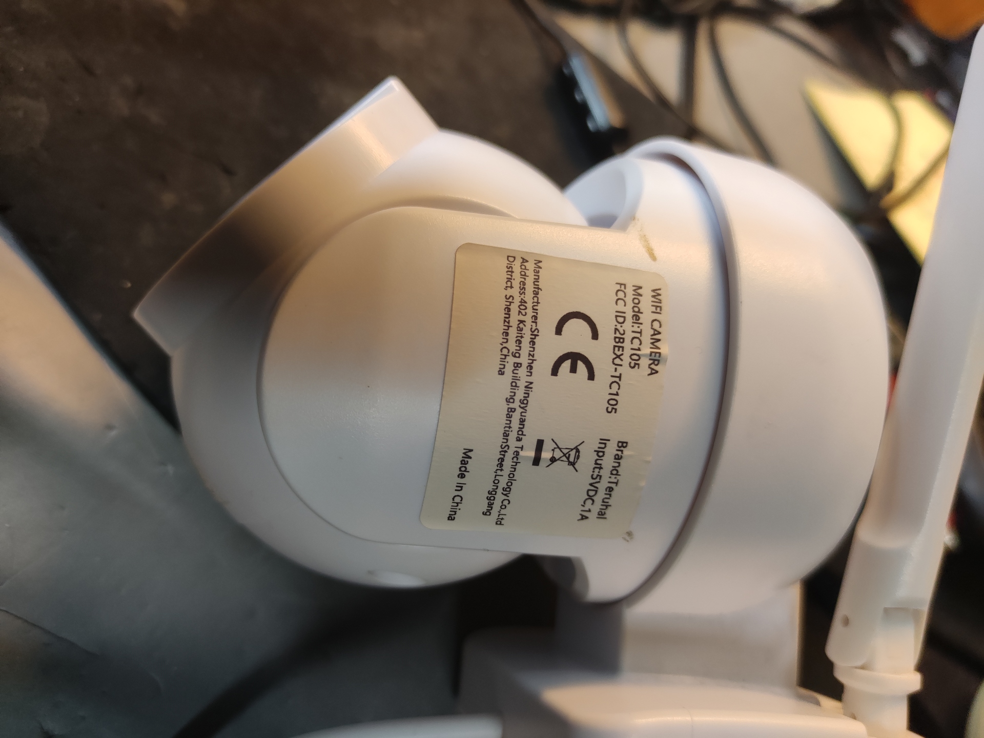

A következő a problémám. Szeretnék építeni egy napelemmel (ami rendelkezik töltő áramkörrel és akupakkal) működő wifis kamerát. A problémám hogy a napelemem névleges feszültsége 3.7V. a kamera 5V- ot igényelne. Nos próbáltam de sajnos nem indul el vele. Hogyan tudnám megoldani a feszültség emelését szerintetek?

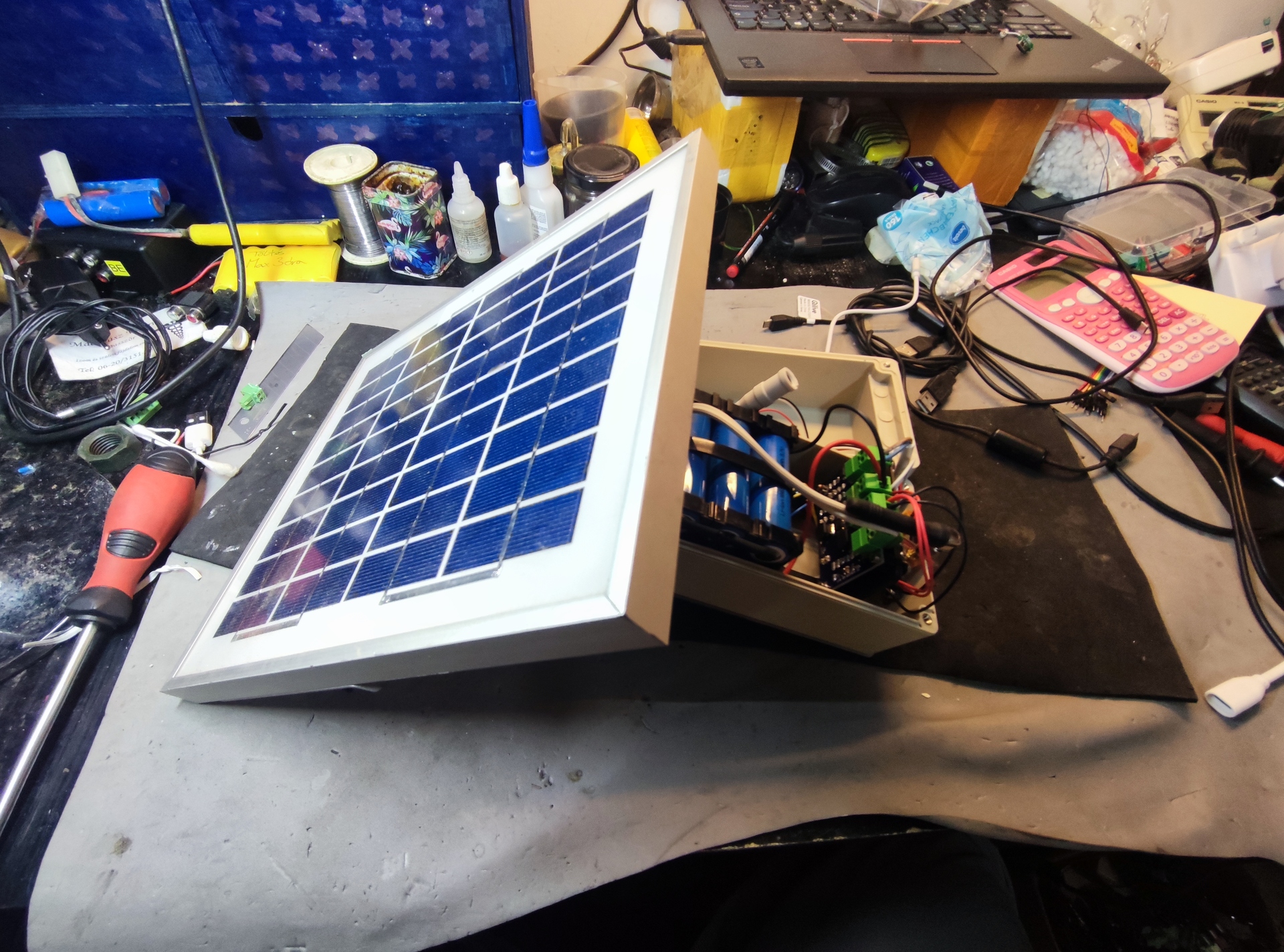

Szia. Köszönöm a választ! Azt hiszem rosszul fogalmaztam. A napelem egység áll egy napelemből egy az akupakkját töltő áramkörből és egy 3.7Vos akupakkból. Ezen a töltő áramkörön több kivezetés is található. (eredetileg ez valamilyen bogár figyelö gsm rendszerrel ellátott valami volt). Ezeken a kivezetéseken max az akku feszültsége mérhető ami napsütésben is maximálisan 4,2V. De mivel a kamerán van éjjeli üzemmód is, szeretném akkor is használni akuról. Azóta nézegettem ilyen boost konvertereket. Amik 2-28Vtól indulnak és a leírás szerint a kimeneti feszültsége 5Vtól indul de nincsen tapasztalatom velük. Fel tudom használni ehhez az eszközhöz?
(#) samtron77 válasza Bakman hozzászólására (») Jún 9, 2025 /
Szia. Köszönöm a választ. Az akku 18650 6db 2800mah párhuzamosan kapcsolt. Megmértem a kamerát. Nyugalomban 250mA-t mozgatva 500mA-t eszik. Ha megátlagolom 375mA ami -javítsatok ki ha tévedek- 9A/nap. A pakk elvileg több mint 16Amp. Ha nem süt a nap is viszonylag hosszan bírja az akku de lemerül akkor max adásszünet (nagyjából a kutyákat figyeli de nincs mozgára aktiválva a kamera. Azt hiszem készítek képeket az eszközökről.

A kamera. Közben ezeket találtam a temun. Jó lehet?
(#) Bakman válasza samtron77 hozzászólására (») Jún 9, 2025 / 1
Legyen 375 mA / 5 V, ez kerekítve 1.9 W. A konverternek van vesztesége, a bemeneten, durván és pesszimistán számolva 3 W-ot fog kérni, ez 3.7 V akkufesz esetén 810 mA. A 16.8 Ah-s akkut kb. 21 óra alatt lemeríti teljesen feltöltött állapotból. Már ha valóban 2800 mAh-s akkuk vannak benne és azok jó állpotban vannak.
A napelem 5 W-os, ami azt jelenti, hogy ez a csúcs, ideális körülmények között. 5 W-ból 3 W-ot elvisz a DC-DC konverter, 2 W jut az akkucsomagra és többségében nem ideálisak a körülmények.
Magyarán ez így elég sovány lesz.

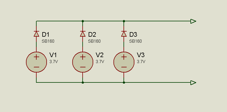

Most fogsz megutálni! ?. Van 14db ilyen egységem... Lehet ezeket párhuzamosítani? Esetleg csak a nap cellát?
A hozzászólás módosítva: Jún 9, 2025
(#) Bakman válasza samtron77 hozzászólására (») Jún 9, 2025 / 2
Így már más a leányzó fekvése.
A belső kapcsolás ismerete nélkül nem tudom megmondani, hogy lehet-e ezeket párhzamosan kötni. Ha jól látom, az akkuk mellett van valamilyen elektronika is, azoktól függ. Alapesetben abból kell kiindulni hogy nem, mert nem ilyen üzemmódra lettek tervezve.
Ha biztosra akarsz menni, akkor diódák segítségével kötöd össze őket, lásd melléklet.

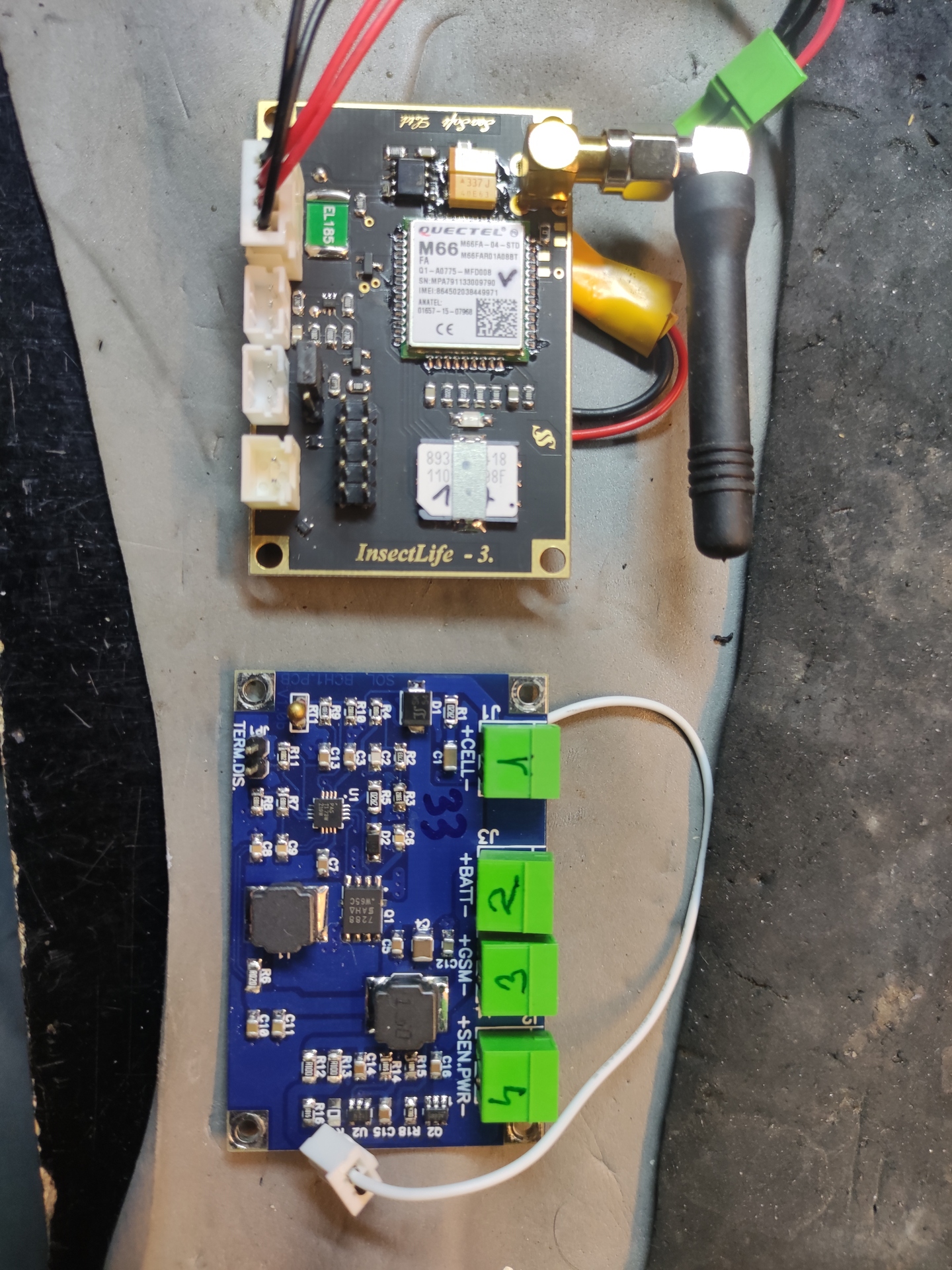

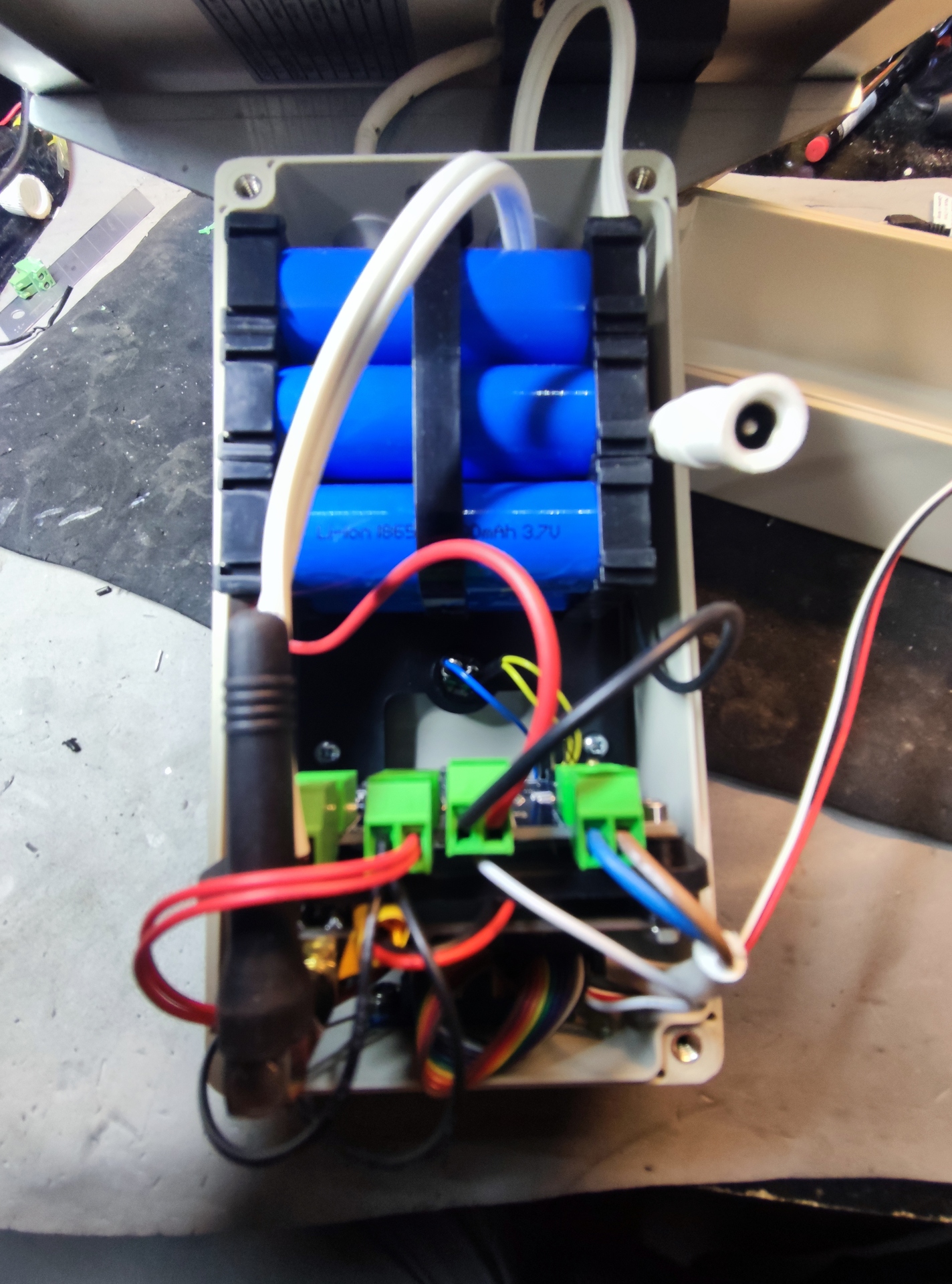

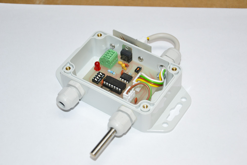

Kibontva. Esetleg ismerős neked?
(#) Jonni válasza samtron77 hozzászólására (») Jún 9, 2025 /
Én először lekötném az elektronikáról a napelemet, és tűző napsütésbe megnézném, hogy mennyit termel.
A fekete panel egy GSM/GPRS modul ami valószínüleg szenzor adatokat továbított. a kék meg az áramellátásért volt felelős.
(#) samtron77 válasza Jonni hozzászólására (») Jún 9, 2025 /
Szia. Igen van egy d-sub csatlakozó az alján. Valószínű ott volt a szenzor kapcsolat.
Nem ismerős.
A kék panel látja el energiával a GSM és a szenzor modult, oda csatlakozik az akku és a napelem is. Nagy valószínűséggel töltésvezérlőként is működik de nem egyértelmű, hogy melyik kimenetén ad folyamatos feszültséget, már ha van rajta ilyen kimenet egyáltalán. Ez eleve egy adatgyűjtő egység része és könnyen lehet, hogy a kimeneteket csak időnként aktiválja.
Én kidobnám az elektronikát belőle és csak az akku/napelem párost hagynám meg, a kettő közé pedig egy ilyen: CN3791-M6V.
