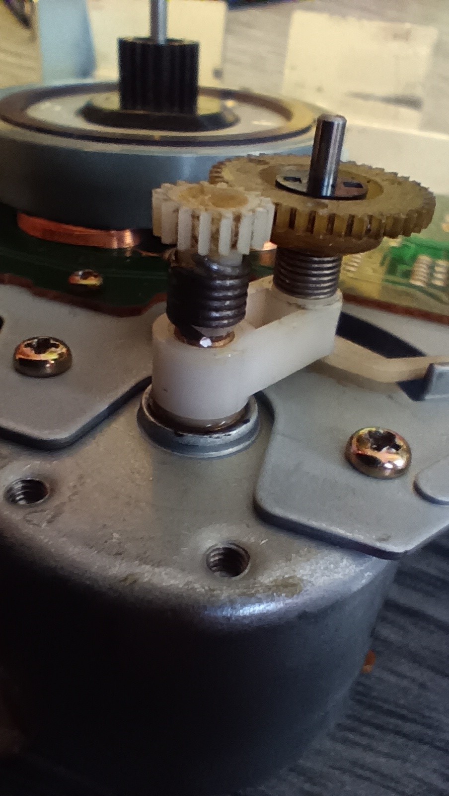

(#) Udvari Zsombor válasza CHZ hozzászólására (») Jún 15, 2025 /
Tekeréskor hajtja a jobb orsót, csak lejátszáskor nem mozdul meg.
(#) nagym6 válasza Udvari Zsombor hozzászólására (») Jún 15, 2025 / 1
Tekeréskor másik görgő hajtja a jobb orsót. Nézd meg szétszedve, látható mi nem hajt tovább lejátszáskor.

A kőbányai börzén vettem tegnap, az árus szerint rendbe tették a magnót, mégis egy 90 perces kazetta már sok volt neki.
Szorulhat a kazetta is. Kazetta nélkül lejátszásra kapcsolva kézzel megfogva a jobb orsót, érezhető elegendő erővel forogna-e.
(#) Udvari Zsombor válasza nagym6 hozzászólására (») Jún 15, 2025 /
Kazetta nélkül se forog, mikor lejátszásra kapcsolok.

Megnéztem a típusról a képeket: Philips eredetű műanyagvázas mechanika van benne, tele elasztikusnak szánt fogaskerekekkel. Mára úgy törnek, mint a ropi, két ujjal le lehet morzsolni a fogakat - így öregszik ez az anyag, típushiba, donort venni hozzá teljesen pénzkidobás (abban is ez lesz törött). Ha "szerencséd" van, valaki már árul hozzá az eBay-en utángyártott fogaskerék szettet. Idézőjeles a szerencse, mert szállítással együtt 6-10 ezer Ft, nem igazán éri meg (aukción 1500 Ft körül ki lehet fogni hasonló külsejű-méretű, ettől a vacak anyagtól mentes japán készüléket). Legfeljebb ha érzelmi kötelék fűz hozzá, vagy valami több eszközből álló szett része (pl. korabeli home computer gyári adattárolója).
(#) Tomi94 válasza Udvari Zsombor hozzászólására (») Jún 16, 2025 / 1
Ezt most látom (nem léptem át az utolsó oldalra, mikor az elsőt írtam). Rakott rá egy új (ha egyáltalán új, nem valahonnan már lebontott) szíjat, esetleg letakarította a fejeket, aztán vitte eladni. Vagy nem tudott a gyártót érintő anyaghibákról, vagy elhallgatta, mert nem érte volna meg a cserekészlettel felújítva adni, ami többe kerül, mint amennyit egy ilyen kategóriás eszközért szoktak adni itthon.
TLDR: Tanulópénz. Philips vagy Grundig magnót csak elhivatott gyűjtő vegyen. A pár prémium kategóriás gépüket leszámítva gazdasági totálkáros mind a fenti anyaghiba miatt.

(#) Udvari Zsombor válasza Tomi94 hozzászólására (») Jún 16, 2025 /
Tegnap délutánig ment a lejátszás, az "végezte ki", mikor betettem egy 90 perces kazettát és egyre több szalag került a jobb orsóra, ezt már nem bírta, de előtte egy gyári műsoros kazettát (6 szám oldalanként) még szépen végig vitt.
[Később...] Az aljából kivettem a csavarokat és levettem a tetejét. Levettem a számláló szíját, kivettem a gombsort és kifordítottam a helyéről a mechanikát. Mivel még mindig nem látszott semmi, ezért kivettem a nagy lendkereket is.
Az eredmény a képen látható, piros nyíllal jelölve: ebből az egyetlen fogaskerékből hiányzik egy marék fog!!
(#) elektrorudi válasza Udvari Zsombor hozzászólására (») Jún 16, 2025 /
Egyszer láttam a Youtube-on egy videót, hogy a srác hogyan pótolta a fogaskerék hiányzó fogait. Gyertyát megolvasztott, és azt öntötte be a megmaradt foga köző. Így vett mintát. Aztán ezt a gyertya mintát odaillesztette a hiányzó fogak helyére, és kiöntötte műgyantával a hiányzó fogak helyét. Ez így leírva elég körülményesen hagzik (az is), de a videót nézve, értelmet nyer a dolog.
Viszont, ha elöregedett az anyag, akkor most kipótolnád, holnap újak fogak darálódnának le. Szóval meggondolandó, hogy menni melót fektetsz bele.

(#) mackopajtas válasza Udvari Zsombor hozzászólására (») Jún 16, 2025 /
Zsombor!
Van rá megoldás:
https://www.thingiverse.com/thing:4275968
Gumis alapanyagból kinyomtattatod valahol és újra szól a zenebona.
(#) Tomi94 válasza mackopajtas hozzászólására (») Jún 16, 2025 /
Meg aztán a másik kettőt is, ami ugyanebből a vacakból készült. Aztán jön a meglepetés, hogy maximum a drágább gyantás nyomtatóval lehet elfogadható felbontással és pontossággal gyártani, egyébként nem lesz sok öröme a pontatlanságok miatti ugrálás, zörgés, és az általa keltett nyávogás miatt.
Van készletben is. De én ennyit biztos nem költenék egy vezetékes telefon minőségével megszólaló valamire, amit csak most vettem, és nem pl. családi örökség. Retrós zenehallgatásra maximum külső hangszóróval alkalmas, diktafonnak meg tényleg jobb egy telefon ma már.
Dilemma: elkönyvelhetném, hogy hiába lett egy magnóm, amit többé nem fogom tudni használni vagy szállítással együtt többe fájna a fogaskerék szett, mint amennyiért (4e,-) a magnót vettem. Szerintetek?
(#) zolika60 válasza Udvari Zsombor hozzászólására (») Jún 16, 2025 /
Te tudod mit szeretnél.
Arra jutottunk, hogy holnap megpróbáljuk megrendelni a fogaskerék készletet, ami szállítással együtt ~22€ lesz, mégis csak jobb lenne tudnom használni, amit vettem.

(#) Udvari Zsombor válasza Tomi94 hozzászólására (») Jún 17, 2025 /
Köszönöm, megrendeltem a 3db-os fogaskerék készletet (szállítással) 22.5€-ért, a rendszer szerint "jún. 25.-júl. 3." között jöhet ‒ csak házhoz szállítás volt az egyetlen lehetőség.
Jelentkezni fogok, ha megkaptam és megkíséreltem beszerelni az új piros fogaskerekeket...
