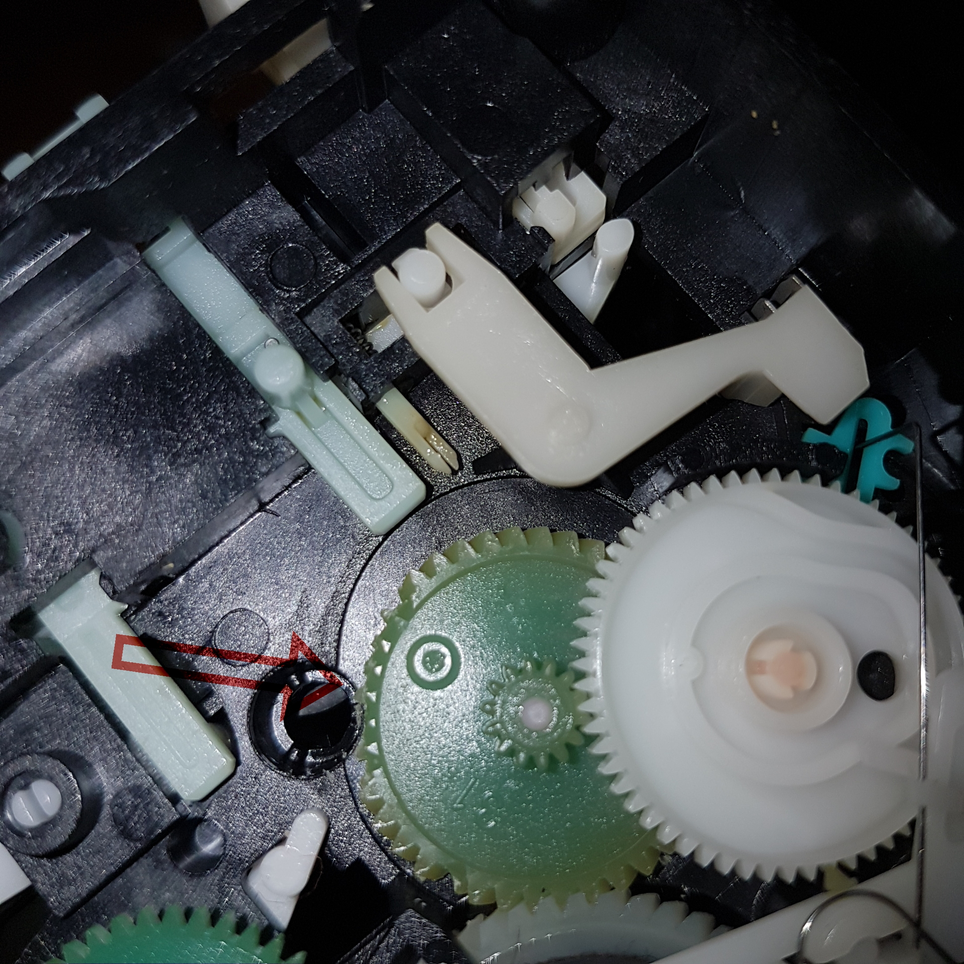

(#) Udvari Zsombor válasza CHZ hozzászólására (») Jún 15, 2025 /
Tekeréskor hajtja a jobb orsót, csak lejátszáskor nem mozdul meg.
(#) nagym6 válasza Udvari Zsombor hozzászólására (») Jún 15, 2025 / 1
Tekeréskor másik görgő hajtja a jobb orsót. Nézd meg szétszedve, látható mi nem hajt tovább lejátszáskor.

A kőbányai börzén vettem tegnap, az árus szerint rendbe tették a magnót, mégis egy 90 perces kazetta már sok volt neki.

Kazetta nélkül se forog, mikor lejátszásra kapcsolok.

Megnéztem a típusról a képeket: Philips eredetű műanyagvázas mechanika van benne, tele elasztikusnak szánt fogaskerekekkel. Mára úgy törnek, mint a ropi, két ujjal le lehet morzsolni a fogakat - így öregszik ez az anyag, típushiba, donort venni hozzá teljesen pénzkidobás (abban is ez lesz törött). Ha "szerencséd" van, valaki már árul hozzá az eBay-en utángyártott fogaskerék szettet. Idézőjeles a szerencse, mert szállítással együtt 6-10 ezer Ft, nem igazán éri meg (aukción 1500 Ft körül ki lehet fogni hasonló külsejű-méretű, ettől a vacak anyagtól mentes japán készüléket). Legfeljebb ha érzelmi kötelék fűz hozzá, vagy valami több eszközből álló szett része (pl. korabeli home computer gyári adattárolója).

Tegnap délutánig ment a lejátszás, az "végezte ki", mikor betettem egy 90 perces kazettát és egyre több szalag került a jobb orsóra, ezt már nem bírta, de előtte egy gyári műsoros kazettát (6 szám oldalanként) még szépen végig vitt.
[Később...] Az aljából kivettem a csavarokat és levettem a tetejét. Levettem a számláló szíját, kivettem a gombsort és kifordítottam a helyéről a mechanikát. Mivel még mindig nem látszott semmi, ezért kivettem a nagy lendkereket is.
Az eredmény a képen látható, piros nyíllal jelölve: ebből az egyetlen fogaskerékből hiányzik egy marék fog!!

Ma meghozta a posta a buborékfólia-béléses borítékot, amiben két kis műanyag tégelykében volt a 3 új piros fogaskerék. A mechanikában a tengelyeknek van pici fejük, így ‒ jobb ötletem nem lévén ‒ egyszerűen leropogtattam a régi zöldes színű fogaskerekeket a helyükről, amik morzsákban távoztak a mechanikából! Az újakat pedig csak óvatosan rá kellett pattintani a tengelyekre, majd összeszerelni a mechanikát és magát a készüléket is ‒ és közben nem kifelejteni a mechanika billentyű sorát sem.
Miközben ezt írtam itt szól mellettem a magnó egy 90 perces kazettával, amit most már nem evett meg. Nagyon köszönöm az Ebay linket, Tomi94, a "páciens" túlélte a "műtétet"!
