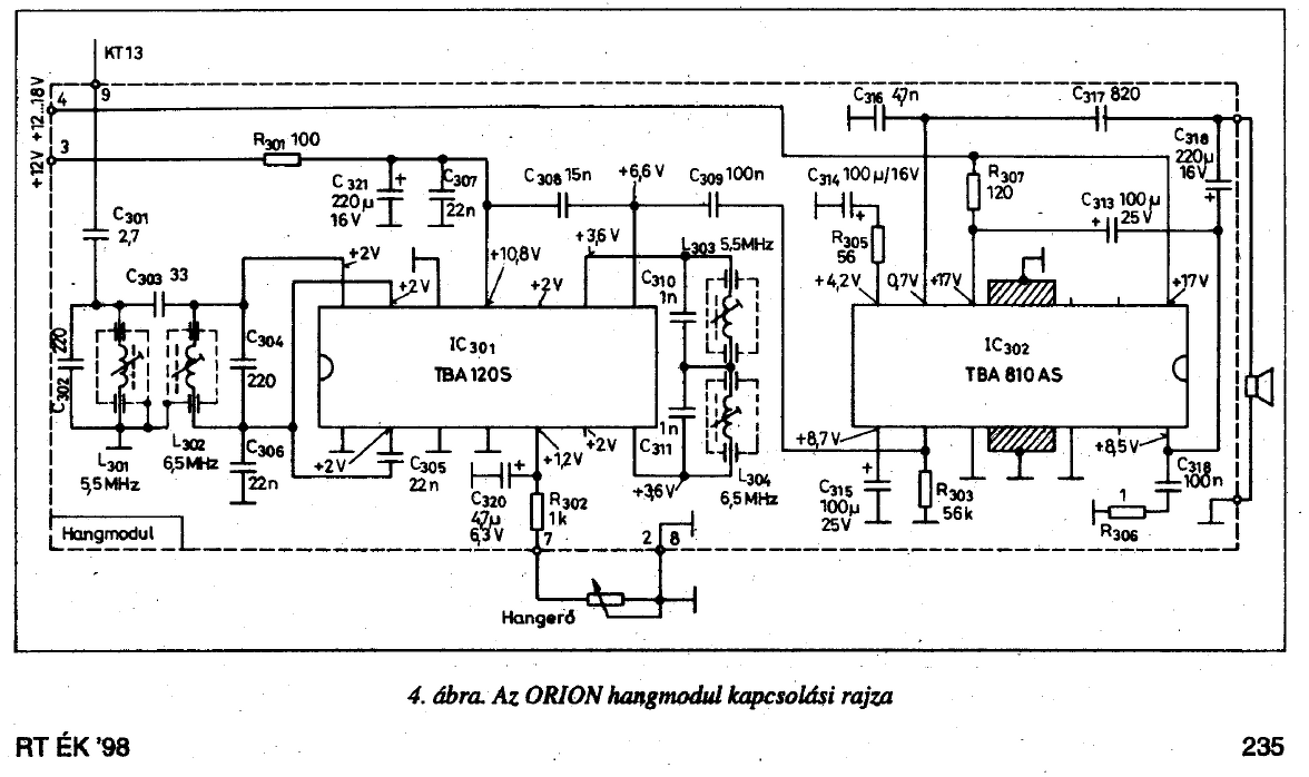

Hang modulHelló Mindenki!!Orion modul rendszerű TV-kben használt hang modulátor kapcsolási rajzát keresem. Ha jól emlékszem TBA120S és a TBA810AS van együtt! Köszönöm!!
Talán az Elektrotanyán, az Orion TV-k szervízdoksijai közt, amikből sok van ott, egy kis letöltögetéssel és keresgéléssel.
Szia meg leltem a panelt a neten.
IIbiza Sound SUB 18A nak a végfok panelja. Így már könyeb lesz service manualt találni.
Ez az!!! Nagyon köszönöm!!!
