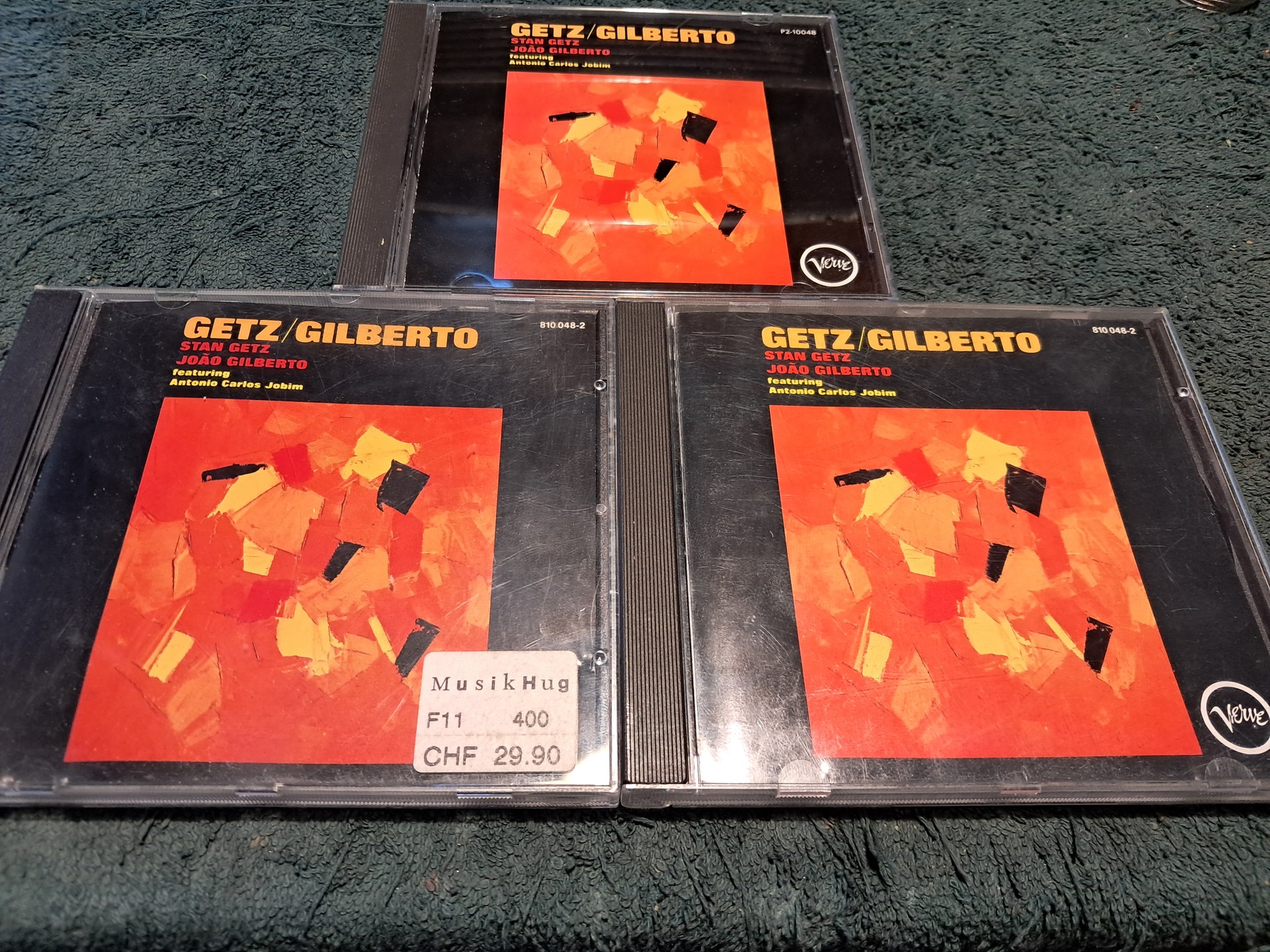

Itt egy példa az "egy felvétel több kiadásban" esetére, a legkorábbi 1990 előtti Made in West Germany, a Made in USA friss, nemrégen kaptam ajándékba ![]() Különben bárki meghallgathatja a kiadások közötti hallható különbséget, aztán itt a topikban kielemezheti ![]() TJ.

![]() Amúgy bárki meghallgathat " egy felvétel több kiadás" CD lemezt, itt egy fotón látható példa a West Germany, France, USA kiadványokra. TJ
Idézet: „tunerman CD-je egy Philips CD100 trial run.” Ki van benne cserélve a CDM0 lézeregység. Amúgy bárki megteheti az " egy felvétel több kiadás" összehasonlítást, itt egy fotó a West Germany, France és USA kiadványokról. TJ. |
