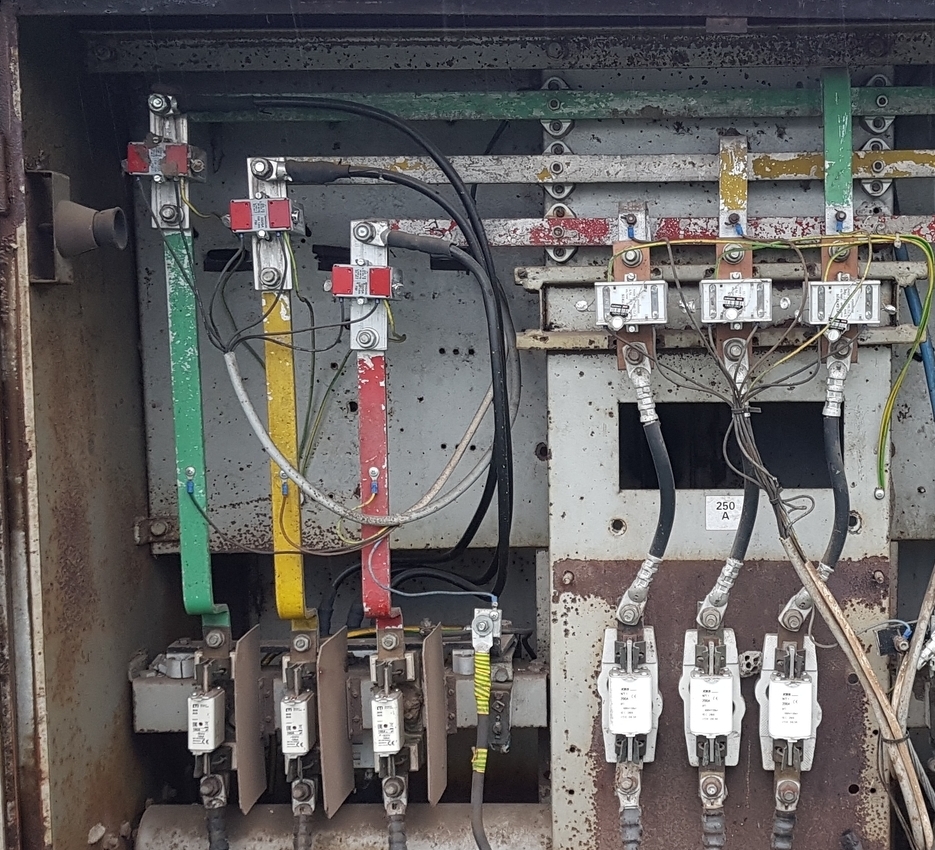

Köszönöm mindenkinek a választ. Annyi jött át nekem, hogy tarka a világ, és van benne több keveredés.
Azt jól gondolom, hogy ennek nincs kapcsolata a trafók nagyáramú elosztó szekrényeiben használt alumínium (vagy réz) síneknél használt zöld-sárga-piros színű festésekhez? Ugyanezeket a színeket látom pl. a nagyfeszültségű vezetékek porcelánjain is az elosztó helyeken.
(#) erbe válasza Alkotó hozzászólására (») Júl 13, 2025 /
Nem is olyan régen még a vállalati elosztószekrények alu sínjein is ezek a színek domináltak. De ott aztán voltak elég változatos színek is, attól függően, hogy melyik világháború előtt készültek.

(#) Atis57 válasza Alkotó hozzászólására (») Júl 13, 2025 /
Felénk közvetlen kapcsolata van (meg a Szu keleti blokkjában ). Máshol? Helye válogatja.

(#) Alkotó válasza szs hozzászólására (») Júl 13, 2025 /
Én nem értek hozzá, de nyitott szemmel járok, és szinte mindenhol ezeket a színjelöléseket látom (nete-es képet nem találtam, mert nem tudom milyen kulcsszóra kellene keresnem, de saját fotórészletet tudok mutatni). Itt azt egyik fázis zöld.
(#) Gabó válasza szs hozzászólására (») Júl 13, 2025 /
Régi szereléseknél, kb 1960-1970es évek előtti telepítésnél használták a zöld színt ipari elosztóknál sínezésnél.

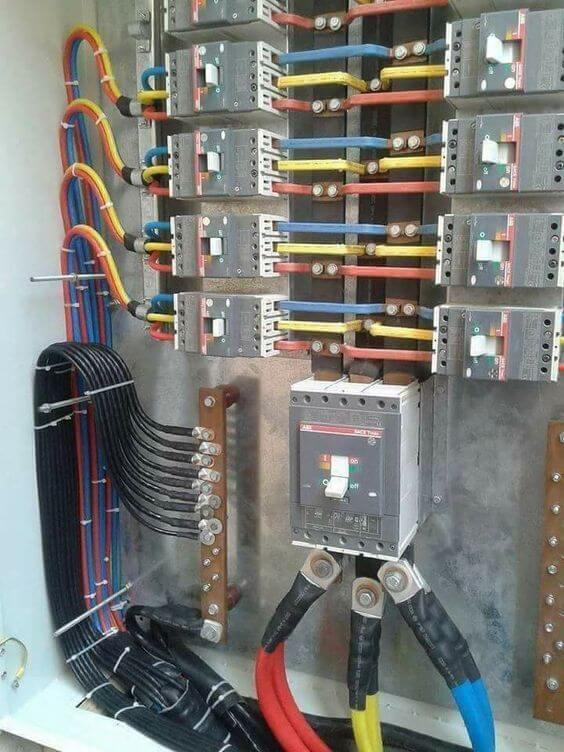

Amúgy miért érdekelnek ennyire a színek? Mert az épületvillamosságban ezzel a néhánnyal el lehet lenni. A kábelköpeny sem túl változatos, általában fekete vagy szürke, a fehér csak háztartásokban fordul elő. Különleges rendszereknél használnak színes kábelt, például a tűzjelző mindig piros, a tűzálló kábelek narancssárgák, a világításvezérlésnél és okosotthonoknál a KNX pedig zöld.
Ha szivárványt akarsz látni, akkor egy vezérlőszekrénybe érdemes belenézni, abban előfordul minden! Úgy rémlik mi a trafóval leválasztott 230VAC vezérlőfeszültséget vezetékezzük még pirossal.

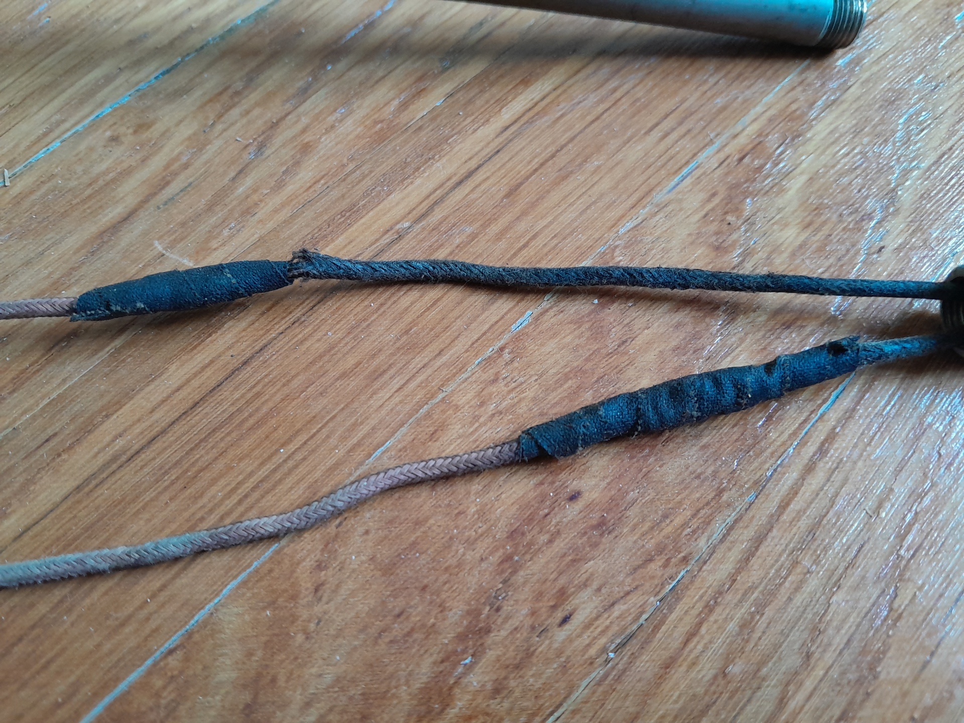

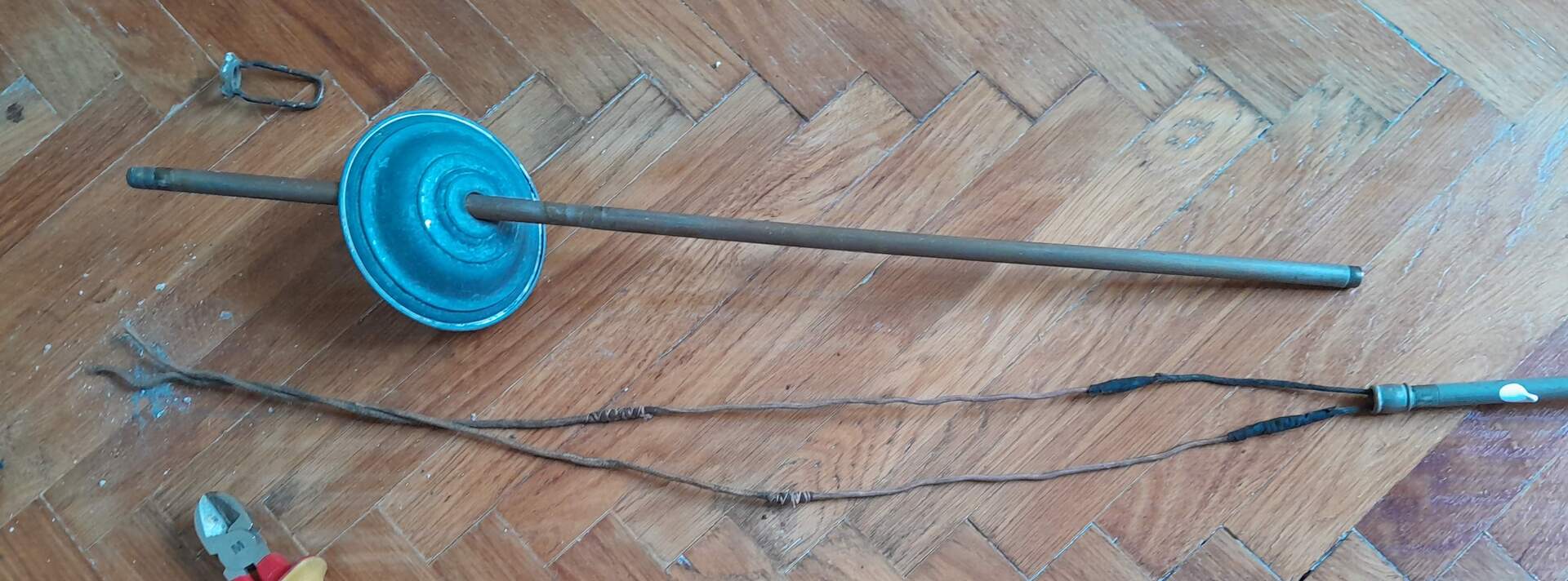

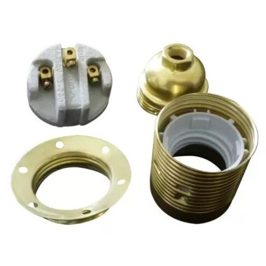

(#) diginewl válasza SKY hozzászólására (») Júl 14, 2025 /
Köszönöm Mindenkinek a válaszokat!!
0,75-ös 3-eres sodrott MT (dupla szigetelt) kábelt fogok használni.
Az egyik "csillár" csak 1 foglalatos, az C2-es biztosítékról megy, a másik lámpa - lásd alább, 4 foglalatos, az c10-es biztosítékról fog menni. Nincs variálás: kis lakás, kis budget, nincs csillárkapcsoló, így N/L/Pe megy a 4 lámpához
Az új foglalatok földeltek, amiket beépítek - 0706H - lásd lenn a képen.
Elrettenésképp! Leszedtem a régi lámpát. Valahol a II. VH után betoldották a vezetékeket.... Ennél valahol mindenképp jobb megoldás születik. Főleg hogy eddig nem történt baj!
