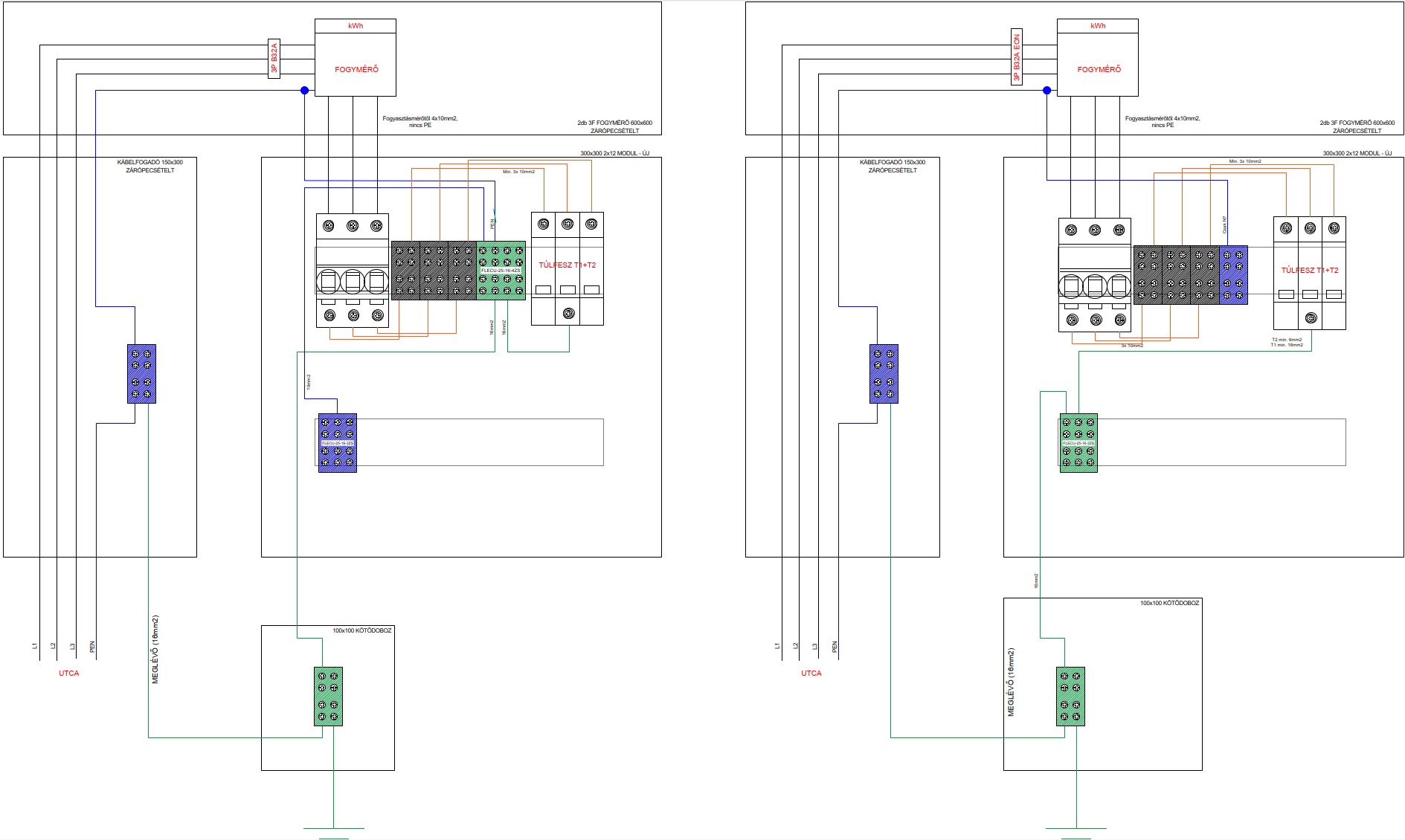

(#) SKY hozzászólása Júl 19, 2025 /
PEN szétválasztás
Adott egy viszonylag jó állapotú fogyasztásmérő hely egy 150x300-as zárópecsételt kábelfogadóval és egy 600x600-as két mérőórás (nappali+hőszivattyú) szintén plombált szekrénnyel homlokzatba építve. Van mellette egy kicsi műanyag kötődoboz, amibe feljön a helyi földelő és onnan egy 16mm2-es z/s vezeték megy a plombált kábelfogadóba, nyilván a szolgáltatói PEN-re csatlakozik, ez a helyi potenciálrögzítő földelés, eddig stimmt.
A nappali elosztódoboza teljesen át lenne alakítva, viszont ebbe jelenleg a fogymérőtől 4db 10mm2-es vezeték érkezik, 3db fekete, 1db kék de z/s jelölés nélkül. Jelenleg a meglévőn van egy schuko és egy 3F dugalj, amiknek a védővezetője trehány módon az órától jövő nagy kék vezeték mellé van bekötve, tehát részben PEN-ként van használva jelenleg. Az épület belső lakáselosztójához menő kábel 5 eres, ennek viszont a PE vezetője a kicsi földelést fogadó kötődobozba csatlakozik.
A plombált részek megbontása nélkül fel kellene javítani a rendszert...
Fogymérő helyekkel viszonylag keveset foglalkozom, de annak idején a saját órámnál is gondolkodás nélkül bekötöttem a baloldali variációt (ugyanígy földelve volt már egyszer a PEN hozzáférhetetlen helyen), most viszont elgondolkodtam. Én sokkal jobbnak látom a nem zárópecsételt dobozban két sorkapocs között megcsinálni a PEN szétválasztást és ennek újbóli földelését, több szempontból is:
1. Ha a fogymérőtől jövő kéket már csak nullának használom, akkor ha a fogymérőnél megbolygatják a nullát vagy leromlanak a kötések akkor fennállhat a nulla szakadás esélye és ezzel az épületen belüli fázisfeszültségek eltolódása (megszakad a kapcsolata a helyi földeléshez is). Ha a baloldali módon hozzákötöm még egyszer a helyi földeléshez akkor a potenciál stabilabban van rögzítve.
2. A kék vezeték 10mm2 tehát használható PEN-ként.
3. Beépítésre kerülne túlfeszvédelem, nincs külső villámvédelem, de egy gyengébb T1+T2 típus lenne. Ennek jó ha minél rövidebb úton záródik az árama a helyi földelő felé. Viszont a PEN kisebb ellenállású, így PE (PEN) blokktól közvetlenül indul a földelővezető és a hálózat PEN irányába is megvan egy párhuzamos út. Az egyedüli hátrány hogy így valamekkora levezetési áram fog a fogyasztásmérő felé is haladni a nullán.
Vagy lenne előnye annak, hogy az órától jövő kék csakis nulla egy kék sorkapocsban és a földelő kötődobozból egy 16-os z/s egy másik sorkapocsba csak PE-ként funkcionálna (jobb oldali)?
*A zárópecsételt dobozokban lévő dolgok nem módosíthatóak, mert nincs regisztrált szerelő.
A hozzászólás módosítva: Júl 19, 2025
(#) ppepe válasza SKY hozzászólására (») Júl 19, 2025 /
A jelenlegi szabályok alapján csak a jobb oldali bekötése szabályos.
A szétválasztott N és PE-vezetőt újraegyesíteni tilos. (Ez a baloldali képen megtörténik)
Amúgy egy ÁVK-t is beraknék + a villámvédelmet is érdemes megoldani.
