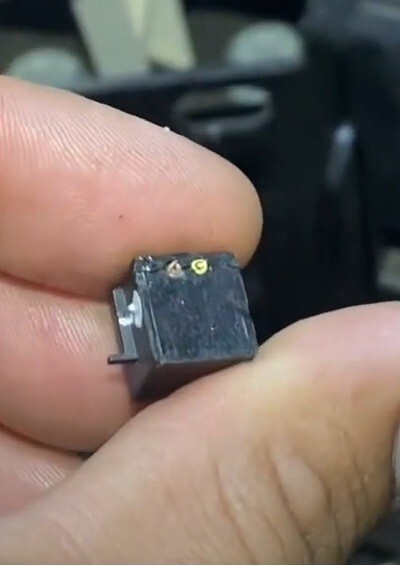

(#) norbert1980 hozzászólása Júl 24, 2025 /
Hall szenzort keresek
Keresem a csatolt képen látható hall sensort(ha sikerült csatolni). Sajnos azonosító nincs rajta. Hol találok olyan üzletet,ahol lehet ilyesmit vásárolni vagy tudnának segíteni? Egy autóba ez romlott el és 1800 euroért adnák az egész kábelezéssel...
A kábele kontakthibás.
Ha tudtok segíteni megköszönném.
A hozzászólás módosítva: Júl 24, 2025
(#) Régi motoros válasza norbert1980 hozzászólására (») Júl 24, 2025 /
Mondjuk nem ártana közölnöd az alkatrész nevét, vagy hogy mit is csinál tulajdonképpen.
Utána lehet találgatni, hogy analóg vagy digitális, bipoláris vagy unipoláris szenzor kellene e...
De mitől vagy benne biztos, hogy HALL szenzor?
Ha jól látom csak két vezeték van ott, az meg a HALL szenzornak nem elég.
Lehet mondjuk akár induktív érzékelő is...
(#) norbert1980 válasza Régi motoros hozzászólására (») Júl 24, 2025 /
Szia.
Már a válaszoddal is segítettél kicsit. Tehát ,akkor nem hall sensor. Biztos nem voltam benne csak más fórumon azt írták. Furcsa is volt, mert amikor hall sensorra kerestem mindegyik három vezetékes volt. Munkahenger végállást figyel elvileg. A másik két kérdésedre nem tudok válaszolni, mert nem értek hozzá. Egy kabrió tető mozgató munkahengerén van.
Feltöltöttem még egy képet,amit a neten találtam róla. Sajnos típust nem írtak hozzá.

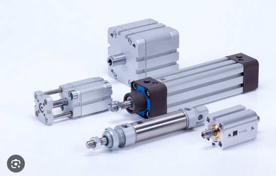

(#) Bakman válasza norbert1980 hozzászólására (») Júl 24, 2025 /
Nem írnak típust, mert nagy valószínűség szerint kereskedelmi forgalomba nem került.
A munkahengerben elvileg a dugattyúban (körül) van egy mágnes, ez működteti a közelítéskapcsolót. Ezt egy pici vasdarabbal tudod ellenőrizni. Ha a dugattyú vonzza a vasat, akkor egy átlagos reed relé is megfelel, pl. kötegelővel rögzítve.
Lásd melléklet, neked pl. CST-220 megfelelő lehet. A trükk abban lesz, tudod-e jól rögzíteni, hogy a megfelelő helyen jelezzen. Ipari munkahengereknél ez kb. gyerekjáték, a te változatod nem ismerem.

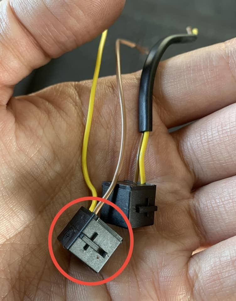

(#) norbert1980 válasza Bakman hozzászólására (») Júl 24, 2025 /
Köszi a segítséget.
Nem a munkahengerre van rögzítve hanem van neki egy műanyag tartó, amibe bepattan. A munkahenger egy hengeres alu úgyhogy elképzelhető, hogy direktbe kötegelővel is rögzíthető. Azon agyalok hogyan működhet? Két vezetéke van tehát vagy nyitva van vagy zárva a munkahenger pozíciójától függően. Amikor a munkahenger szára kimegy, akkor elvileg a mágnes nem lehet a sensor előtt, mert az a mh.alján van. Tegyük fel ekkor kinyit a benne lévő kapcsoló. A problémát a vezeték mozgatása oldotta meg. Honnan tudja a kocsi,hogy a vezeték szakadt, ha amúgy is nyitott az áramkör? Vagy lehet beépítenek egy ellenállást és akkor sem teljesen nyitott és ezt figyeli?
Ha ilyen szenzort keresnél honnan rendelnél?
(#) Bakman válasza norbert1980 hozzászólására (») Júl 25, 2025 /
Könnyen lehet, hogy van benne ellenállás. Ha a szenzornak már úgy is mindegy, én szétszedném.
(#) norbert1980 válasza Bakman hozzászólására (») Júl 25, 2025 /
Az érdekes,hogy találtam ilyet...az ára elég borsos..140euro darabja. Viszont hall sensornak írja. Szinte hihetetlen,hogy ezt a filléres alkatrészt ennyiért adják. Jó lenne kiváltani valamivel.
Tényleg nem ismerem, csak ötletelgetek. Lehetséges, hogy az ellenállása változik attól függően, milyen messze van tőle a mágnes. Ez tulajdonképpen megoldható két vezetékkel is, Hall szenzor + némi elektronika, ebben az esetben nem téves az elnevezés. Mert ugyan van benne Hall szenzor, de nem csak az.
Ha csak a vezetéke szakadt, akkor talán még javítható is némi faragással.

(#) Régi motoros válasza norbert1980 hozzászólására (») Júl 25, 2025 /
Én azt hittem, valami motor alkatrész...
De ha lassú mozgást kell figyelni, akkor valóban lehet reed relé is. Mérjél már rajta valamit.
Szakadást ellenállást induktivitást vagy zárlatot mutat nyugalomban? Ha mágnes É vagy D pólussal közelítesz hozzá milyen paraméter változik? A reed relét pofon egyszerű kimérni szakadásmérővel, feltéve ha nem hibás. Induktivitást is viszonylag egyszerű, mert akkor a mágnes mozgásra feszültséget indukál 10-100mV de akár még többet is. Ha az ellenállása változik, akkor meg valóban lehet valami HALL szenzor is. Utóbbi esetben nem feltételezném, hogy ON/OFF állása lenne, mert akkor kéne bele már valami nyitott kollektoros tranzisztor is, ahhoz meg megint csak kevés a két vezeték. Tehát ha mégis HALL szenzor, akkor analóg szenzort feltételeznék, és ellenállása változik.
