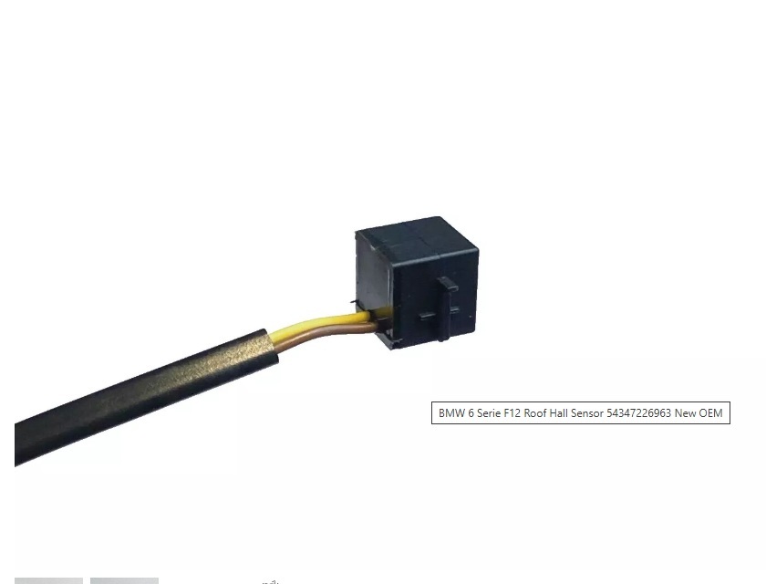

(#) norbert1980 hozzászólása Júl 24, 2025 /
Hall szenzort keresek
Keresem a csatolt képen látható hall sensort(ha sikerült csatolni). Sajnos azonosító nincs rajta. Hol találok olyan üzletet,ahol lehet ilyesmit vásárolni vagy tudnának segíteni? Egy autóba ez romlott el és 1800 euroért adnák az egész kábelezéssel...
A kábele kontakthibás.
Ha tudtok segíteni megköszönném.

(#) Régi motoros válasza norbert1980 hozzászólására (») Júl 24, 2025 /
Mondjuk nem ártana közölnöd az alkatrész nevét, vagy hogy mit is csinál tulajdonképpen.
Utána lehet találgatni, hogy analóg vagy digitális, bipoláris vagy unipoláris szenzor kellene e...
De mitől vagy benne biztos, hogy HALL szenzor?
Ha jól látom csak két vezeték van ott, az meg a HALL szenzornak nem elég.
Lehet mondjuk akár induktív érzékelő is...
A hozzászólás módosítva: Júl 24, 2025

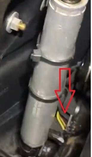

(#) norbert1980 válasza Régi motoros hozzászólására (») Júl 24, 2025 /
Szia.
Már a válaszoddal is segítettél kicsit. Tehát ,akkor nem hall sensor. Biztos nem voltam benne csak más fórumon azt írták. Furcsa is volt, mert amikor hall sensorra kerestem mindegyik három vezetékes volt. Munkahenger végállást figyel elvileg. A másik két kérdésedre nem tudok válaszolni, mert nem értek hozzá. Egy kabrió tető mozgató munkahengerén van.
Feltöltöttem még egy képet,amit a neten találtam róla. Sajnos típust nem írtak hozzá.

(#) Bakman válasza norbert1980 hozzászólására (») Júl 24, 2025 /
Nem írnak típust, mert nagy valószínűség szerint kereskedelmi forgalomba nem került.
A munkahengerben elvileg a dugattyúban (körül) van egy mágnes, ez működteti a közelítéskapcsolót. Ezt egy pici vasdarabbal tudod ellenőrizni. Ha a dugattyú vonzza a vasat, akkor egy átlagos reed relé is megfelel, pl. kötegelővel rögzítve.
Lásd melléklet, neked pl. CST-220 megfelelő lehet. A trükk abban lesz, tudod-e jól rögzíteni, hogy a megfelelő helyen jelezzen. Ipari munkahengereknél ez kb. gyerekjáték, a te változatod nem ismerem.
(#) norbert1980 válasza Bakman hozzászólására (») Júl 24, 2025 /
Köszi a segítséget.
Nem a munkahengerre van rögzítve hanem van neki egy műanyag tartó, amibe bepattan. A munkahenger egy hengeres alu úgyhogy elképzelhető, hogy direktbe kötegelővel is rögzíthető. Azon agyalok hogyan működhet? Két vezetéke van tehát vagy nyitva van vagy zárva a munkahenger pozíciójától függően. Amikor a munkahenger szára kimegy, akkor elvileg a mágnes nem lehet a sensor előtt, mert az a mh.alján van. Tegyük fel ekkor kinyit a benne lévő kapcsoló. A problémát a vezeték mozgatása oldotta meg. Honnan tudja a kocsi,hogy a vezeték szakadt, ha amúgy is nyitott az áramkör? Vagy lehet beépítenek egy ellenállást és akkor sem teljesen nyitott és ezt figyeli?

(#) Bakman válasza norbert1980 hozzászólására (») Júl 25, 2025 /
Könnyen lehet, hogy van benne ellenállás. Ha a szenzornak már úgy is mindegy, én szétszedném.
Tényleg nem ismerem, csak ötletelgetek. Lehetséges, hogy az ellenállása változik attól függően, milyen messze van tőle a mágnes. Ez tulajdonképpen megoldható két vezetékkel is, Hall szenzor + némi elektronika, ebben az esetben nem téves az elnevezés. Mert ugyan van benne Hall szenzor, de nem csak az.
Ha csak a vezetéke szakadt, akkor talán még javítható is némi faragással.
