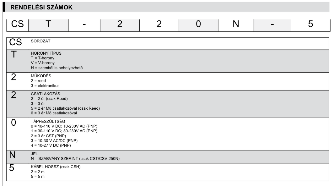

A munkahengerben elvileg a dugattyúban (körül) van egy mágnes, ez működteti a közelítéskapcsolót. Ezt egy pici vasdarabbal tudod ellenőrizni. Ha a dugattyú vonzza a vasat, akkor egy átlagos reed relé is megfelel, pl. kötegelővel rögzítve. Lásd melléklet, neked pl. CST-220 megfelelő lehet. A trükk abban lesz, tudod-e jól rögzíteni, hogy a megfelelő helyen jelezzen. Ipari munkahengereknél ez kb. gyerekjáték, a te változatod nem ismerem.

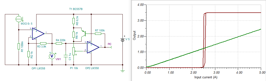

A motor dc12V kB 3A.
Ez a modul nem néz ki rosszul, kicsi is, olcsó is. De megépíteném magam is, egy nyákra a többi vezérlővel..
Amit proli007 linkelt (áramváltó) az csak AC áramot tud mérni, DC motorhoz ez nem lessz jó.
Ha egy áramköri rajzot szeretnél, akkor íme.
- Az R1 egy 0,1 ohm-os sönt, amin 5A áram esetén 0,5V feszültség esik. - Ezt követi egy erősítő, mely a jelet kb. az 5-szörösére erősíti. - Majd az R4/C1 integráló tag követi, hogy motor indulásakor, ne tiltson a korlát. Jelenleg az RC időállandó 0,22 sec, de ezt a motor tulajdonságához kell igazítani. - A következő egy hiszterézises komparátor, a potival a billenési küszöböt, kb. 0..5A között lehet beállítani. A kimenet ugyan nem 0/5V, csak 0/3,6V (mert az OPA nem rail-to-rail, de a PIC magas szintjének ez megfelel.) Másik lehetőség, hogy a Hall érzékelő kimeneti jelét közvetlen a PIC-el dolgozod fel. SEVCON MOS90Sziasztok!A segítségeteket szeretném kérni. Van egy SevconMOS90 motorvezérlőm egy önjáró emelőn, ami néha megindítja a motort, de utána azonnal megfogja a fékkel. Ilyen motorvezérlőt javíthat valaki? Köszönettel: Varga Tibor

Köszi, ezt megpróbálom, de az agyam most nemigen fog, azon gondolkodokk hogy kössem be a 12Vos motort, aminek ide-oda forognia kell.
Két relé oké ezt megoldja, de az nem világos, akkor a motort hova kössem, hol legyen ez az áramfigyelő.
Ilyesmire gondoltam, persze a 7805 előtte-utánna kondizva.
Ez a bekötés így helyes? Most nézem, ha az LM358 dupla erősítő, nem lehet használni az OP2 helyett az OP1 5-6-7 ágát? A hozzászólás módosítva: Júl 26, 2025
