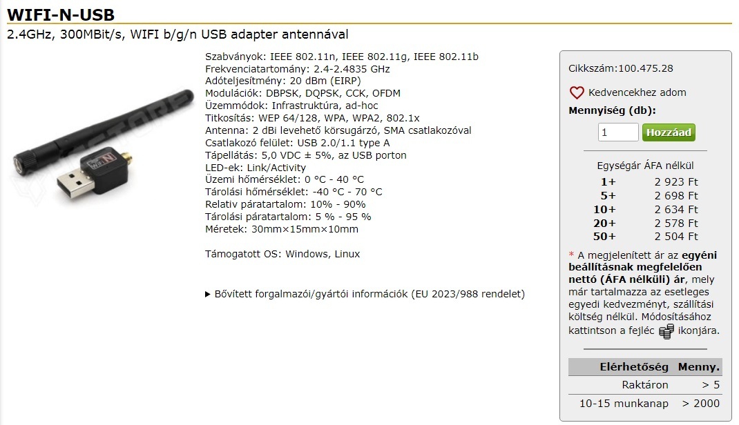

(#) Laci66 hozzászólása Ápr 26, 2025 /
USB BT adó PC-hez
Segítséget kérnék egy elképzelésem megvalósításához!
Csináltam egy aktív dobozpárt WBT modullal amit időnként az udvari sufniban szeretnék hallgatni a benti PC-ről. Milyen USB adóra lenne ehhez szükségem? A jelnek át kell menni 0,5m téglafalon + legalább még 10-15 méter. Sajnos egy völgykatlanban élek és bár a WBT-n van rádió azon csak a miskolci fogható, ami most a melegebb időkben átmegy HUN üzemmódba. HUN szól, HUN nem.

(#) Laci66 válasza tki hozzászólására (») Ápr 27, 2025 /
Kösz a kimerítő választ!
Szerinted rendeljek egy ilyet? Beválhat?
A vevőbe nem szeretnék belepiszkálni.
(#) tki válasza Laci66 hozzászólására (») Ápr 27, 2025 /
Ez wifi adapter, nem Bluetooth - egy kicsit becsapós.
