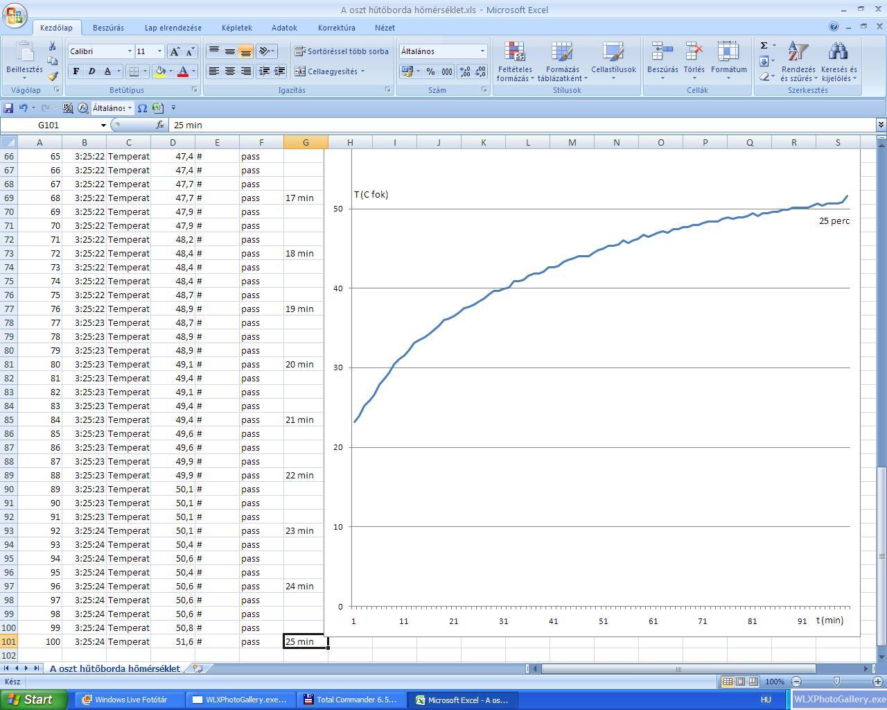

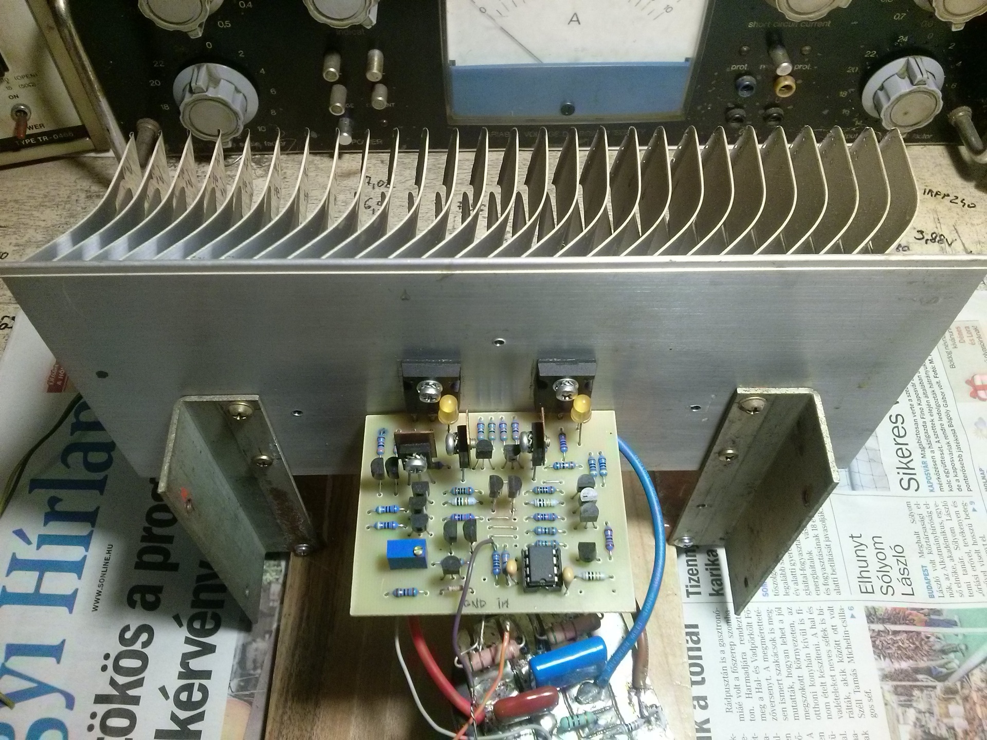

Két bordából van összerakva. Alul SK199-50, felette SK199-75. Ez méretben 250x125x40 mm és 55 fokra melegszik fel szobahőmérsékleten. A gyalult bordás 230x100x50 mm és kb 10 fokot melegszik a környezeti hőmérséklethez képest. Össze kellene raknom, hogy pontosan megmérjem hány fok - most nem fogom, de ha akarod később pontosan megmérem neked. Én is meglepődtem amikor rátettem erre a gyalultra, hogy milyen eszméletlenül jó - és mondtam magamban, hogy a Fischer elmehet a...

Idézet: „Két bordából van összerakva. Alul SK199-50, felette SK199-75.” Itt azért a Fisher nagy handicap-pel indul a másikhoz képest, ha nem egy tömb, hanem kettő van összefogatva. Pontosan hogyan szerelted a tranzisztorokat ekkor a két egymás feletti bordára? A kettő összefogatásának határára? Ha igen, akkor ez szintén hátrány a borda közepére szerelthez képest. Akkor már az is jobb, ha az egyik tranzisztor az egyik borda közepére a másikat a másik borda közepére szereled. Annak megállapítására, hogy melyik jobb a borda hőmérséklete helyett inkább a tranzisztorok tok hőmérsékletét kellene mérni, mondjuk a tok tetején. (Esetleg valahogy a juction hőmérsékletet összehasonlítani pl. BE dióda nyitófesz negatív hőfokfüggéséből.)
Nincs összefogatva a két borda, elektromosan el vannak szigetelve egymástól. A végfetek alatt nincs szigetelő alátét. A magasabb bordán még ott van a stabilizált tápegység áteresztő tranzisztora is (csillámmal elszigetelve), így a magasabb bordára arányosan nagyobb teljesítmény jut. Elenyésző a hőmérséklet különbség a borda közepe és a két széle között.

Ez a hendikep jogos. Sőt a "gyalult" borda teljesen szabadon áll, az alaplap hátulja is teljes mértékben részt tud venni a hűtésben, ráadásul fel is van emelve, ami szintén sokat számít.

Már csak egy apró lépés hiányzik a mek-elek féle felismerésig, hogy a borda fűti a végtranzisztort és mindent tudni fogunk a hővezetés/hőátadás/hősugárzásról. Mellesleg azért még megmutatom a kísérleti példányt ahol szabadon áll a borda. Ezen is mértem hőmérsékletet és ugyanolyan meleg volt, mint bedobozolva, szintén szabadon álló bordákkal. A hozzászólás módosítva: Júl 24, 2025

A Fishernek 25 bordája van amik 36 mm hosszúak, a vasaltnak meg nem ismerjük a pontos méretét, de 27 bordája van és a képek alapján szemre legalább 60 mm hosszúak.
Sokkal nagyobb a bordák összfelülete, nem is csoda, ha jobban hűt. És amit irtál, hogy a levegőben van, van alatta hely, az a természetes légáramlatnak sokat kedvez. Ami a felületet illeti, az eloxált (emissziós tényező 0.85) vagy festett (0.90-0.96) felület sokkal jobb a hőleadás szempontjából mint a natúr (0.09) hengerelt aluminium. A vasalt borda a kép alapján nekem nem derült ki hogy eloxált-e de szinezés nélkül, vagy sima natúr.

A "gyalultnak" is ismerjük a pontos méretét, mert leírtam.
Idézet: „Két bordából van összerakva. Alul SK199-50, felette SK199-75. Ez méretben 250x125x40 mm és 55 fokra melegszik fel szobahőmérsékleten. A gyalult bordás 230x100x50 mm és kb 10 fokot melegszik a környezeti hőmérséklethez képest.” A Fisher "hátlapjának" felülete: 312,5 cm2 és a bordák összfelülete: 1125 cm2 A gyalult hátlapjának felülete : 230,0 cm2 és a bordák összfelülete: 1282 cm2 "fsoma99" SK93-75 bordájának felülete: 280 cm2 és a bordák összfelülete: 855 cm2 Az adatlap szerint az SK93-75 hőellenállása: 0,43 K/W Ha Soma megengedi fúrok egy M3-as menetet ennek a bordának a közepébe (ha nem engedi meg akkor ez lesz a Misié és megmondom neki, hogy véletlenül belefúrtam) és megmérem mennyire melegszik fel iksz Watt teljesítménynél. Most nincs másik, ennél nagyobb méretű bordám itthon. És megmérem a gyalultat is. Elvileg most pont nem érek rá ilyesmire, de majd éjszaka mérem... munkaidőn kívül : )

(Az is plusz 6..8mm-t jelenthet) A Fishernél az 1125 az a bordák egyik oldala, van annak másik oldala is. 3,6 * 12,5 * 25 db * 2 oldal = 2250 cm2 Ha esetleg mérésre adod a fejed, akkor mérd meg a szobahőmérsékletet és a tok a hőmérsékletet valamilyen kontakt-hőmérővel (ne infrával), abból lehetne számítani hőellenállást (Theta CA, ez az ami számít.)
