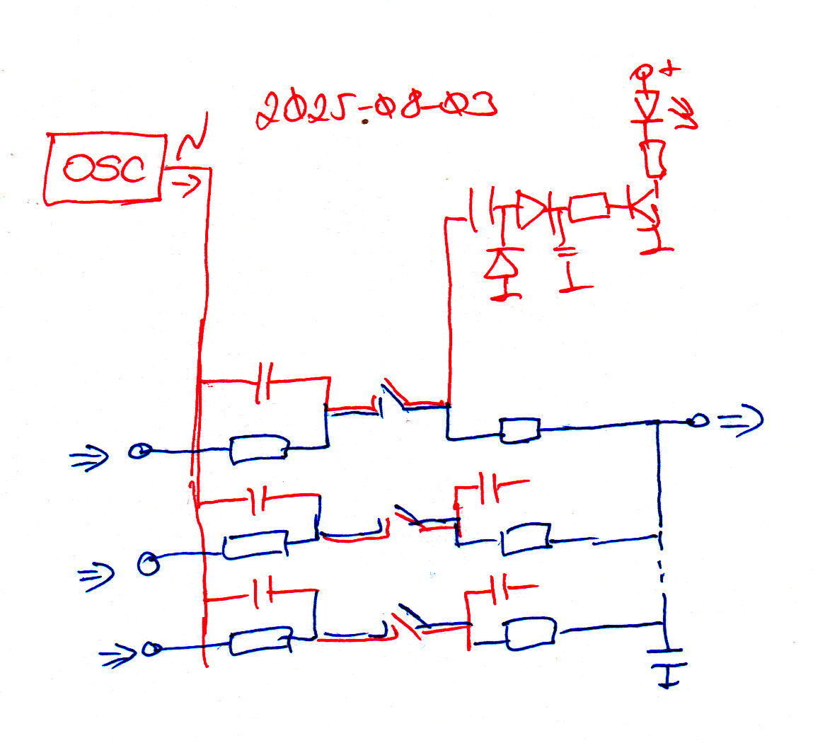

(#) ktamas66 válasza Jzsolt79 hozzászólására (») Aug 3, 2025 /
Ha jól értem a feladatot, nem a kapcsoló állapotát kelleni figyelni, hanem hogy melyik vonalon halad át éppen az adat, és abból tudni melyik van bekapcsolva. Annak megállapítása, hogy hol van épp jeltovábbítás, az jel paramétereitől függ.
(#) ktamas66 válasza proli007 hozzászólására (») Aug 3, 2025 /
Szerintem gondolj egy rádió gombsorra. Egyszerre csak az egyik lehet bekapcsolva, az a kérdés hogy melyik. Mivel a többi vonal is megy valahova, nem lehet rá tesztjelet küldeni.

(#) tki válasza gg630504 hozzászólására (») Aug 3, 2025 /
"...van 10 mikrokapcsolóm. Ezek beállítás alapján 2 féle jelet továbbítanak (értelemszerűen nem egyszerre, vagy ezt, vagy azt), de lehet olyan eset is, hogy csak lebegnek, vagyis nincs továbbítandó jel rajtuk. Bármelyik kapcsoló megnyomásakor visszajelző ledet akarok felvillantani."
Ott a probléma, hogy a fenti szövegből ítélve akkor is fel kell villannia egy LED-nek egy gomb megnyomásakor (amíg le van nyomva), ha a gombon éppen semmilyen jel sincs (amúgy egyelőre a 12 V-os szintre sem működne úgy, ahogy megrajzoltad). Vagyis csak a nyomógombok állása számít a kijelzés szempontjából, semmi más.
Szóval szerintem egyelőre az a nyerő ötlet, hogy át kell tervezni az eredeti kapcsolást, hogy ne a nyomógombok kapcsoljanak közvetlenül. Relékkel pl. teljesen meg lehetne őrizni az eredeti működés paramétereit és egy kezdőnek sokkal könnyebb lenne megvalósítani, mint elektronikával. Azt persze nem értem, miért nyomógombok vannak használva, miért nem kapcsolók, de lehet olyan felhasználás, amihez csak pillanatnyi kapcsolat kell, amíg valaki nyomva tart egy gombot.
A hozzászólás módosítva: Aug 3, 2025

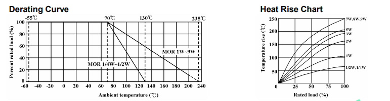

(#) jdani válasza proli007 hozzászólására (») Aug 4, 2025 /
Szia, nekiálltam a rajznak hogy megépítsem, de feltűnt a sönt ellenállás, ami sorba van a motorral, és a 100Ren keresztül kapja a mínuszt..
Ez így biztos jó?
(#) proli007 válasza jdani hozzászólására (») Aug 4, 2025 /
Hello! Az 100 millohm, vagy is 0,1 Ohm.
Tényleg, nem is figyeltem..
2W elég?
P=I^2*R Vagy is 0,1Ω/2W kb 4A átlagáramra megfelelő. Az 1,6W-ot jelent, de nem érdemes a 2W-ig elmenni. Mert a hőmérséklet emelkedésével csökken a terhelhetősége. Az adatlap pedig feltételezi, hogy az ellenállás a "szabad levegőben áll".

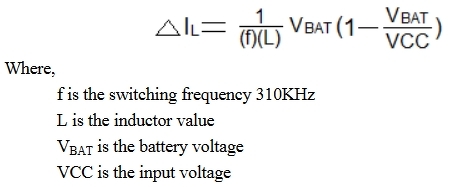

MPPT töltésvezérlő induktív tekercsének kiszámítása
Van ez a CN3795 MPPT töltésvezérlő, és elvileg gyárilag van hozzá egy 47uH induktív tekercs, de ha jól értem az adatlapon alacsonyabb áramterhelés esetén nagyobb induktivitást érdemes alkalmazni.
Na most ott van az adatlapján a képlet, de a 2-es matekommal, nagyon bizonytalan vagyok, hogy ezt a képletet egy excel táblázatban megfelelő helyességgel alkalmazni tudom, meg egyáltalán a kapott eredmény induktivitást vagy áramerősséget ad ki.
Szóval nagyon szájbarágósan/érthetően el tudja nekem valaki magyarázni, hogy kell azt a képletet értelmezni?

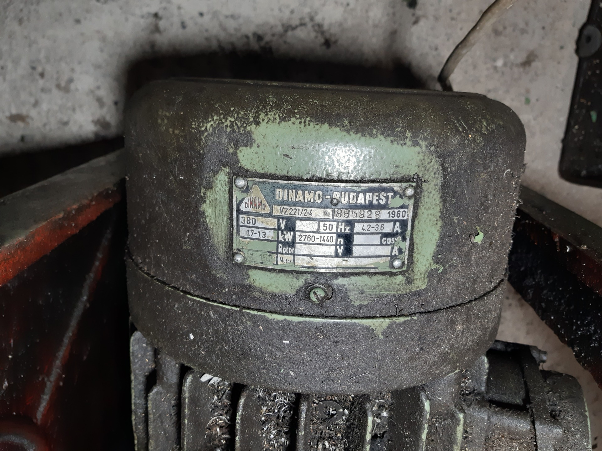

Dahlander motor működtetése 1 fázisról extrákkal
A következőkkel kapcsolatban szeretnék segítséget kérni:
Egy 3 fázisú villanymotort szeretnék 1 fázisú hálózatban működtetni, kondenzátor bekötésével.
A motor dahlander rendszerű, eredetileg 1,3 kW és 1,7 kW teljesítménnyel, 3,6 A és 4,2 A áramfelvétellel, kapcsolástól függően. A berendezésen (eszterga gép), amihez ez a motor tartozik, a főkapcsoló mellett van egy irányváltó kapcsoló 3 állással (előre, kikapcsolt, hátra) és egy pólusváltó kapcsoló (csillag - delta váltás a fordulatszám változtatás miatt) is. Hogyan, hova és mekkora kapacitású kondenzátort (vagy kondenzátorokat) kell ebben az esetben bekötnöm, ha a gép irányváltási és fordulatszám váltási képességét is szeretném megőrizni? (Az eredeti teljesítményről persze lemondok.)
Teljesen laikusként csak remélem, hogy lehetséges így meghekkelni szegény öreg jószágot.
Reménykedhetek egy kapcsolási rajzban?
Ha bármi további infó kellene a pontos válaszhoz, természetesen igyekszem beszerezni és megadni.
Előre is hálás köszönetem,
Adumble
(#) david87 válasza Adumble hozzászólására (») Aug 7, 2025 /
Szerintem ezt nem fogod tudni használni 230 ról.
Vannak motorok amiknél fel van tüntetve 400/230V ezeket lehet tudtomal bekötni.
(#) JZoli válasza Adumble hozzászólására (») Aug 7, 2025 / 2
Ha ezt a motort egy fázisra kötöd nem marad elég teljesítménye a esztergáláshoz! Miért nem szerzel be egy 230V-ról működő frekiváltót? Azzal megoldható lenne az irányváltás is.

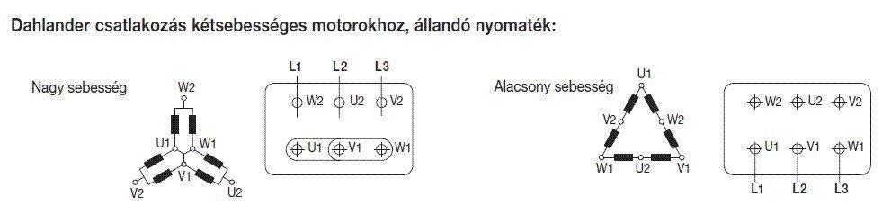

(#) pucuka válasza JZoli hozzászólására (») Aug 7, 2025 /
„(csillag - delta váltás a fordulatszám változtatás miatt)”
Nem. A csillag delta átkapcsolástól nem változik a fordulatszám, erre a megoldásra a nagyteljesítményű aszinkron motorok kíméletesebb indításához van szükség. Az aszinkron motoroknál használt kondenzátorokra sem a fordulatszám változtatására van szükség.
A megoldás, ahogy az előttem szóló is mondta, frekvencia váltó. Még így is lehetnek problémáid, hogy a motor 3×400 V helyett csak 3 ×240 V -ot kap, ez jelentős teljesítény csökkenést jelent.
(#) majkimester válasza pucuka hozzászólására (») Aug 7, 2025 /
A póluszám váltás is egyfajta csillag delta váltással történik, csak nem a klasszikus.
6 tekercs van, ezekből 2-2-2 sorban és deltába kötve az egyik fordulatszám. Az igy kapott 3 kivezetést egy csillagpontba kötve és a dupla tekercsek közepéről megtáplálva (kettős csilla) a másik fordulatszám.
Ez a motor mindkét fordulatszámhoz tartozó bekötés esetén 3x400V-ot igényel, csak olyan frekvenciaváltó használható, ami a 230V egy fázisról 3x400V előállítására képes. A legtöbb csak 3x230V-ot ad ki. Ezzel a motor teljesítménye pontosan harmada lenne az eredetinek névleges fordulatszámon, úgy nem használható.
(#) SKY válasza jimitek hozzászólására (») Aug 7, 2025 / 1
Ez a képlet az áram hullámosságának maximumát adja meg. Ott van alatta hogy a változás maximum a töltőáram 0,3-szorosa legyen, vagyis meg kell határoznod milyen töltőáramra lesz limitálva az áramkör 0 és a 4A maximum között. Ich=3A-nál a dI=0,3x3A=0,9A, f=310kHz, Vbat=12v, Vpp=napelem=18,6V, ebből kijön hogy 15uH kell. 4A-nél 12uH, 2A-nél 23uH, 1A-nél 47uH.
Amúgy van ott egy másik képlet is amit teljesíteni kell az induktivitás minimális értékére vonatkozóan: L>5x(Vcc-Vbattery) [uH], ebből Vcc=18,6V, Vbatt=12V, minimum 33uH szükséges.
Minél nagyobb az induktivitás, annál kisebb lesz a hullámosság mert fenntartja az áramot, vagyis sok bajt nem tudsz ezekkel az értékekkel okozni. Gyakorlatilag a 47uH körüli érték a teljes tartományban elégséges.
Ez is ilyen IC-ből van, vagy hasonlóból és 1A töltőáramra 47uH induktivitás van benne.
