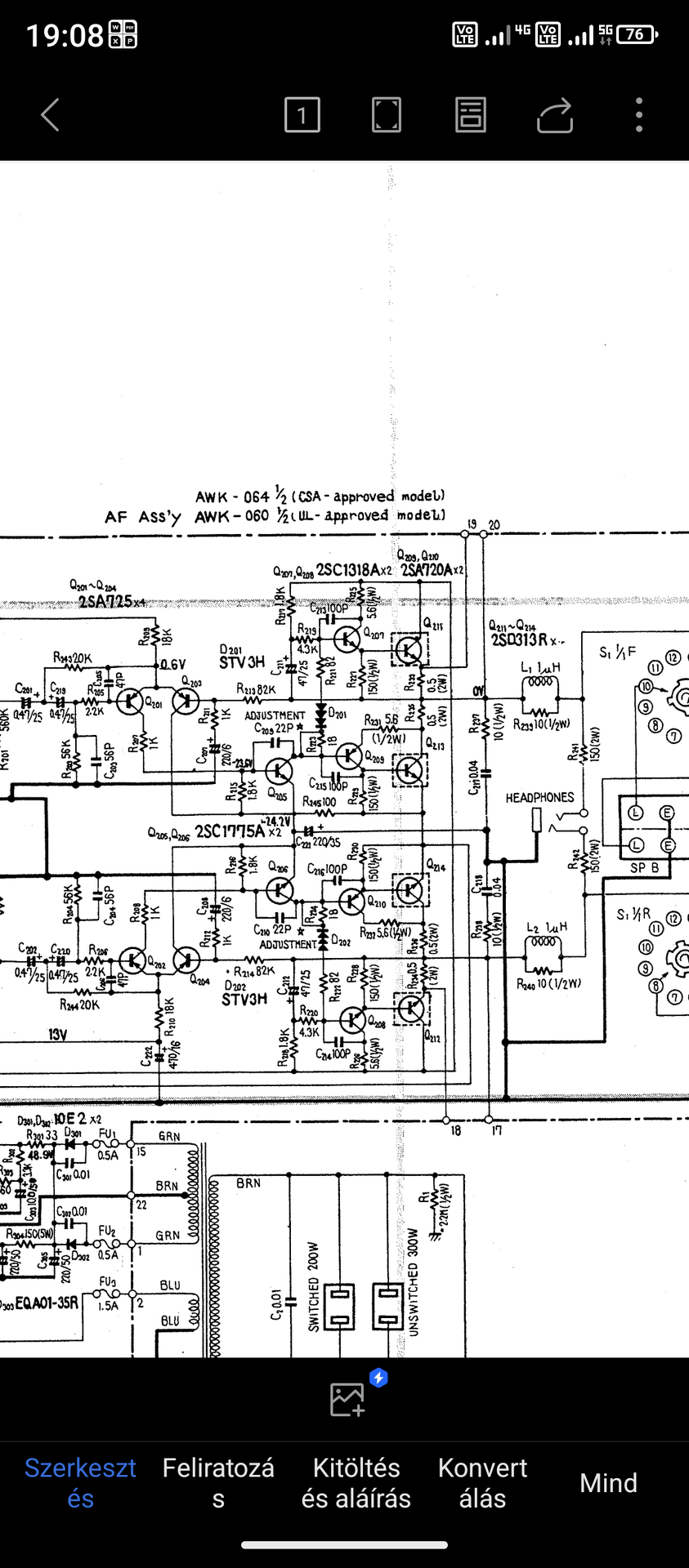

Pioneer biasolás
Sziasztok. Ismét hozzátok fordulok segítségért. Hozzám került egy pioneer sx-450 erősítő azzal a hibával hogy nem egyformán szól a két oldal. Nem találtam hibás alkatrészt. Letöltve az S.M.-lt és rámérve a két oldal munkaontjaira igen nagy eltérést mértem. Az egyik oldalán 23mV a másikon 85mV-ot mértem. Mindezt a manuálban meghatározottak szerint. Sajnos nem nagyon megy az angol csak valami olyasmit tudtam kiolvasni belőle hogy ha 15mV alá megy a mért feszültség vágjam át a jumpert. Gyárilag nincs benne trimmer poti és sajnos nem tudom hogyan lehet beállítani a munkapontját. Tudnátok ebben segíteni?
(#) Gafly válasza samtron77 hozzászólására (») Hé, 19:42 /
Ha átvágod (ha még nincsen), akkor nagyobb lészen.
Cserébe jobban melegszik...
(#) samtron77 válasza Gafly hozzászólására (») Hé, 19:53 /
Még nincsen átvágva. A 85mV-os oldalon már így is nagyon melegszik. ( Pontosan ezért hozták el hozzám).
(#) samtron77 válasza Gafly hozzászólására (») Hé, 19:58 /
Az STV3H dióda már beszerezhetetlen. Ki lehet helyettesíteni 3db valamilyen tip. diodával? Amit fel tudok valahogyan aplukálni a hűtőbordára?
(#) reloop válasza samtron77 hozzászólására (») Hé, 20:13 / 1
Üdv! A hangjára nem lesz hatással, viszont a melegedést megfoghatod ha csökkented az R221/222, csatornának megfelelő 82 Ω ellenállás értékét. Praktikusan rácsíptetsz párhuzamosan egy kb. 1k-s trimmert. Azzal beállítod a 23 mV-ot, majd a trimmer aktuális értékét visszamérve annak megfelelő fix ellenállást forrasztasz be. ±10 % eltérés simán belefér.
(#) samtron77 válasza reloop hozzászólására (») Hé, 20:33 /
Reloop. Köszönöm! Kipróbálom. Mérve a különbség 2kohm a két oldal között a rosz oldal javára.
A hozzászólás módosítva: Hé, 20:38
(#) reloop válasza samtron77 hozzászólására (») Hé, 20:42 /
Hol méred ezt az ellenállást?

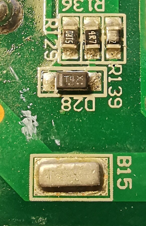

(#) zaza99 hozzászólása Hé, 21:08 /
T4X marking
A T4X jelölésű dióda valójában milyen típusú?
A másik kérdésem hogy a vezetősávon a B15 micsoda?
(#) samtron77 válasza reloop hozzászólására (») Hé, 22:14 /
„Hol méred ezt az ellenállást?”
Még beforrasztott állapotban a bal és a jobb oldalon.
Közben megcsináltam amit tanácsoltál. Telitalálat. Óriási gratula érte. ( Én feszt az R232-es ellenállást cserélgettem de érdemben nem változott semmi). Kiforrasztba az R222- es ellenállást újra összeforrasztottam a már beállított trimmerrel kijött 52,7 ohm. Addig válogattam míg 2 ellenállás eredője adta ezt az értéket. Tized pontosan beállt a két oldal 28mV körül. Nagy vagy! Köszönöm!
(#) reloop válasza zaza99 hozzászólására (») Hé, 22:27 / 1
Szia! A T4 az 1N4148WS.
